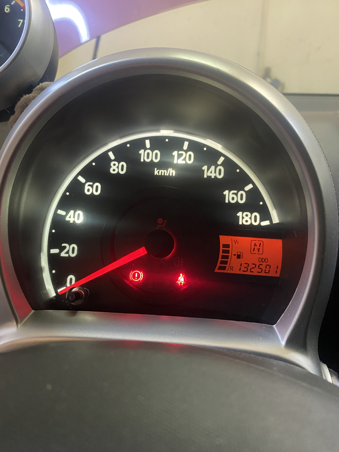

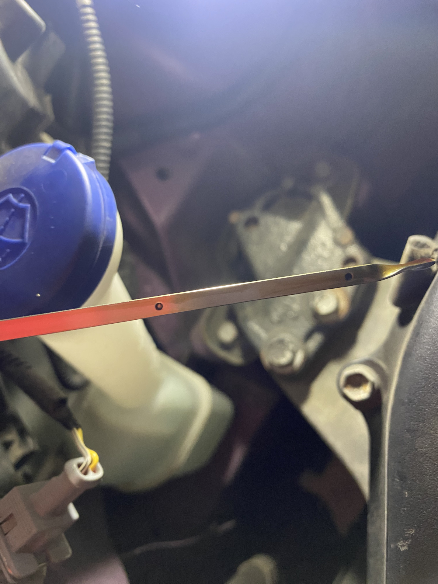

После 2700 км пробега на масле 0w-20, расход масла увеличился, и у меня уровень упал до середины. Это печально.

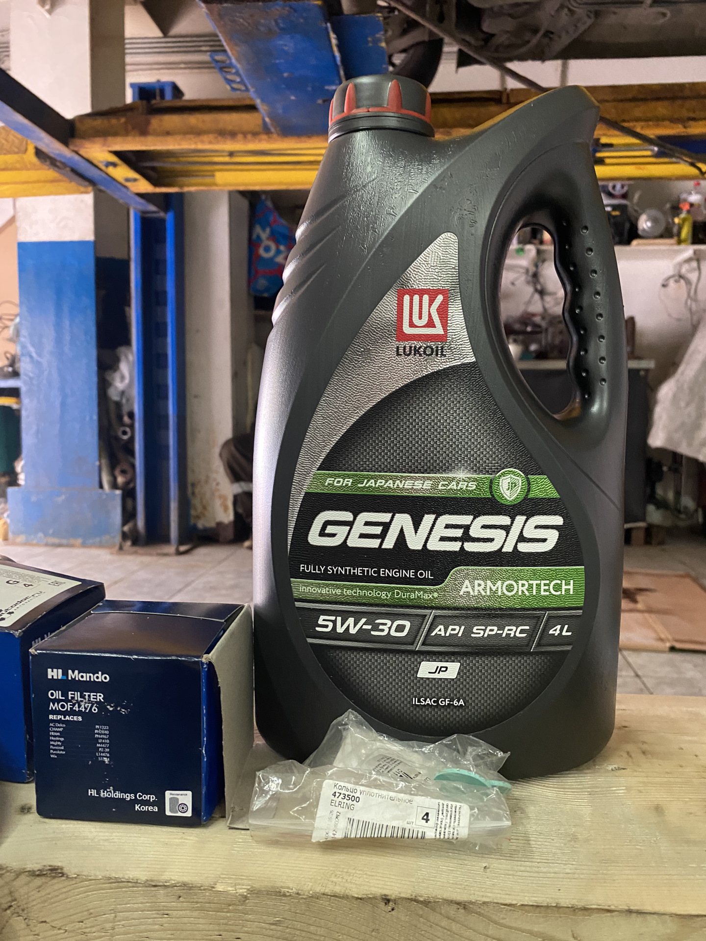

Принял решение о возвращении на 5w-30, K0nstant1n, Брат, прости, но мой Пыж такое масло с такой вязкостью не взлюбил.

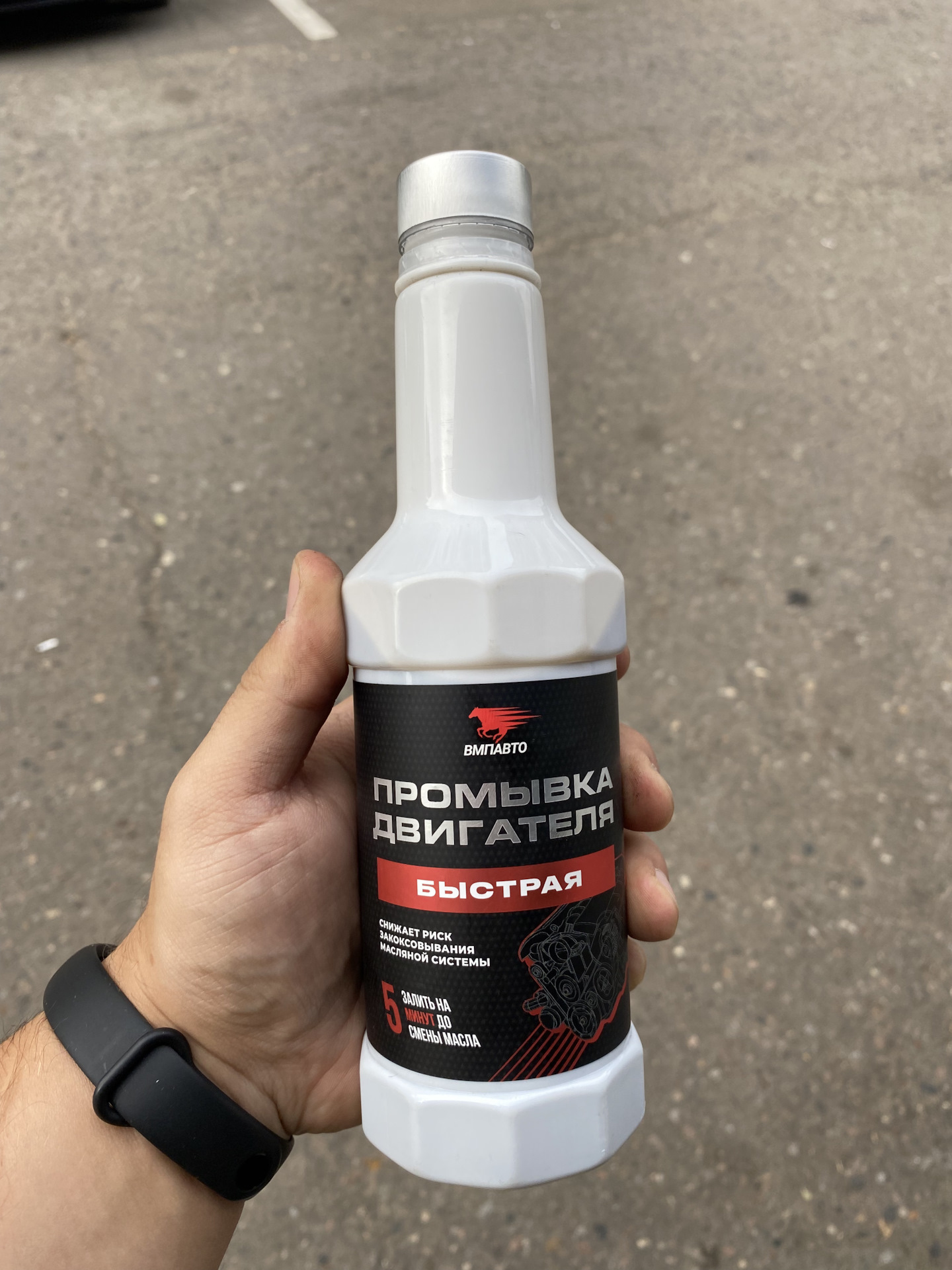

Купил промывку от ВМП авто, пятиминутку, залил в двигатель. Двигатель Поработал на холостых около 10 минут.
Сливаем масло. Масло было еще нормальным, но черного цвета — промывка работает.
Делаем все, как обычно.
Проехал 1300, чуть чуть совсем масло ушло.
Мораль: несмотря на то, что для японцев, рекомендуют 0w-20, помните, пробег, износ, стиль езды- все это решает в выборе масла. Берите либо 5w-30 или 5w-40, и будет вам счастье!

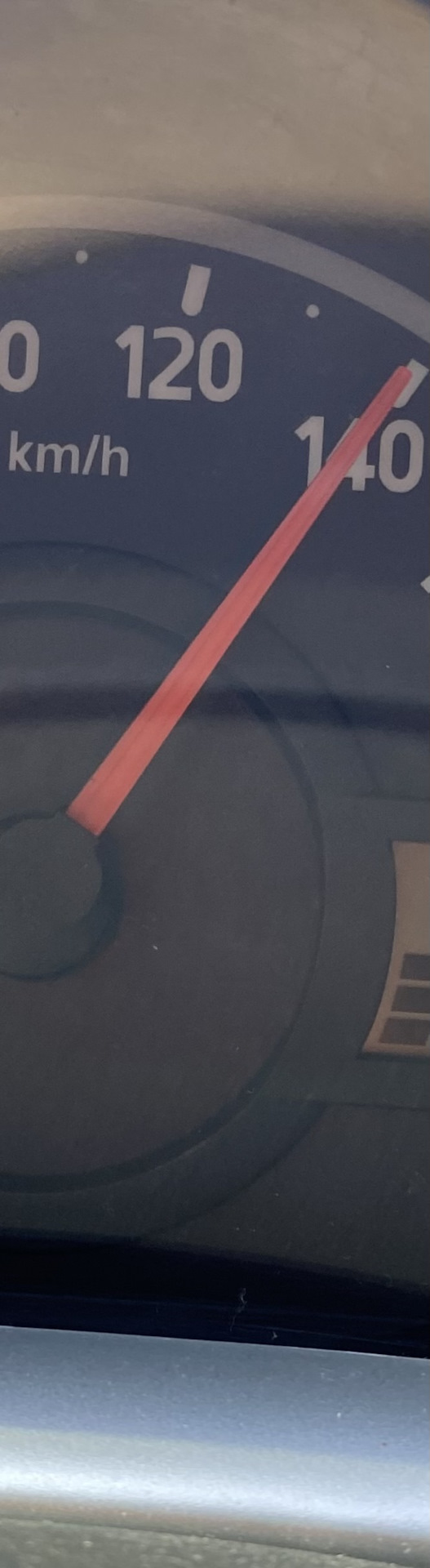

А у меня, при приличной нагрузке на мотор, как был уровень масла, на 5в-30, так он и Остался- феномен
Ну если даже при скорости более 130 уровень на месте то конечно удивительно) нулевку то употребляет хорошо получается
