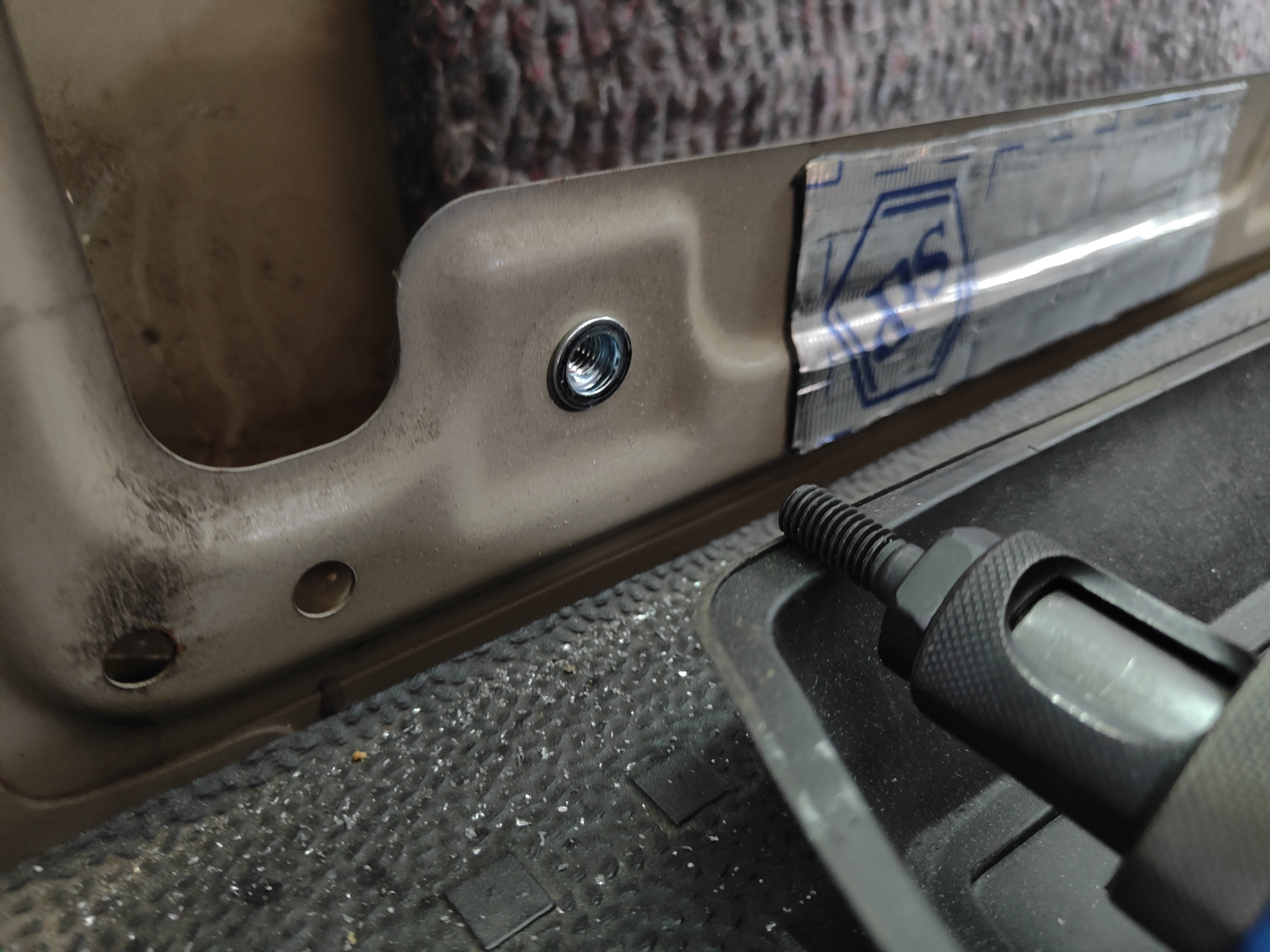

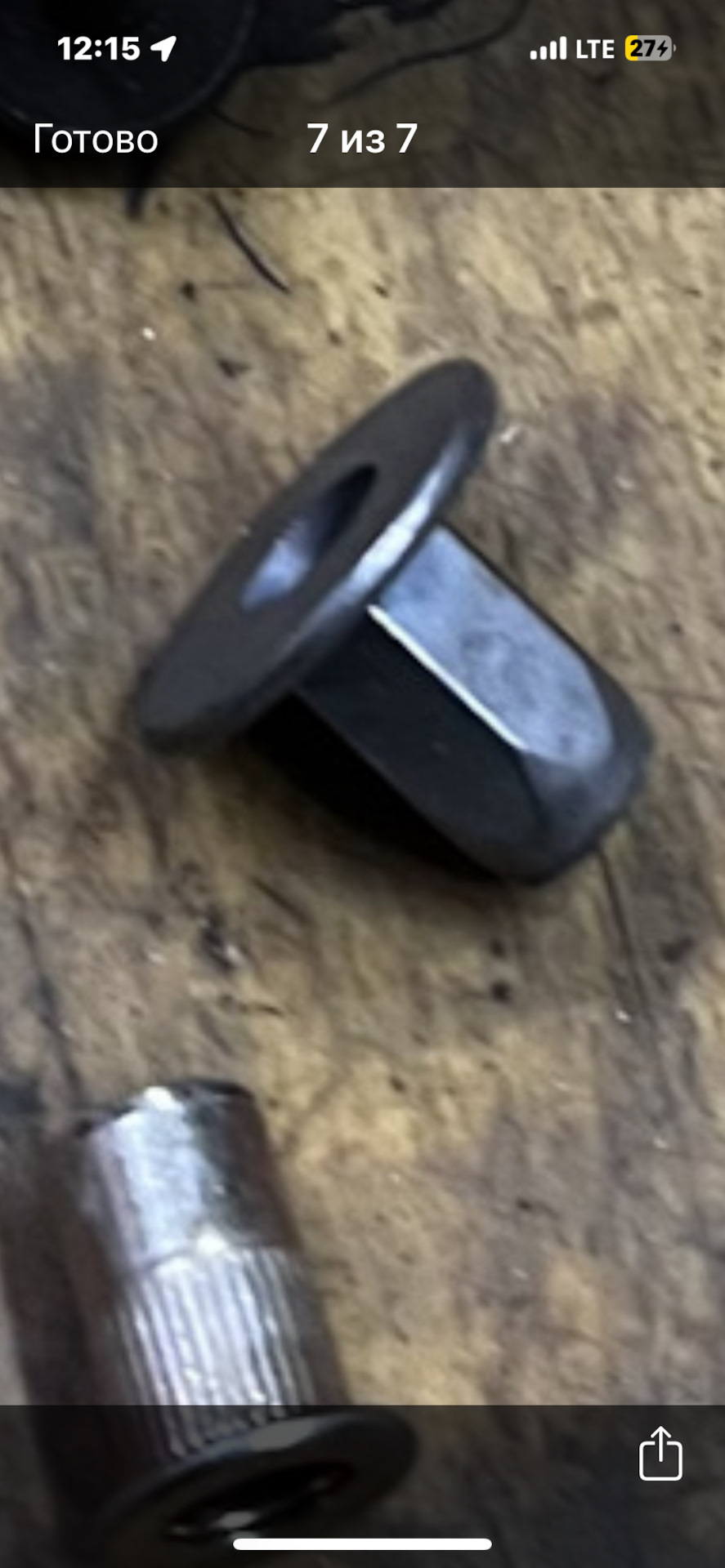

Наконец-то поменял "клопы" из пластика на нормальный крепеж.
Направляющая заднего бампера крепится по штату на безобразный крепеж.
Исправлено на заклепки с винтами.
Объясню почему заклепки под винты лучше.
На "клопах" может появится люфт и бампер и сама направляющая от вибраций протирает краску до металла в некоторых местах.
С винтами на заклепках, направляющая закрепляется намертво, как влитая стоит на кузове.
Ничего сверлить не надо, отверстия уже есть, просто клепаем заклепку в эти отверстия.

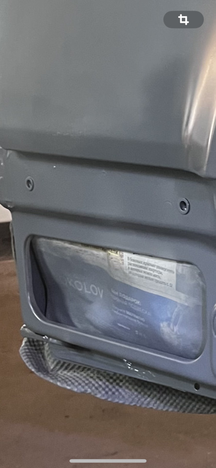

Как решили момент с контактной коррозией? Ведь при втягивании заклёпки слой краски разрушается и образуется точка где будет ржавчина. Плюс, сама клёпка электропроводная и место влажное, туда ведь грязи и вода летит от заднего колеса
У меня нет с этим проблем, регулярно все там чищу, даже в бж где-то об этом есть.
Новая краска и лак сверху клепок у меня есть, а изнутри клепки как обычно — ваговский воск.
эти клепки — очень опасные! Для внутренних работ шикарный вариант, а для внешних — надо дополнительно обрабатывать места сверления и после установки. Они гниют! У меня через год после установки была процедура удаления заклепок — ВЕЗДЕ ржавчина пошла от них, где попадал снег и дождь. Внутри салона — огонь, все шикарно

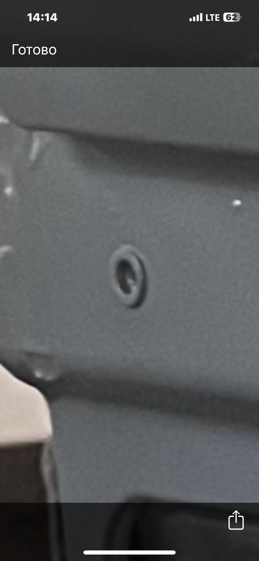

Фен по заводу на клепках стоит, ничего там за 11 лет не сгнило.
Ну, моё дело предупредить 🤷
Я ответил, с 2008 года эти клепки на Т5 ставлю :)
Научи тогда, как правильно их ставить, чтобы не гнило
Так фотку же показал, поставил- базу нанес, лаком закрыл, а изнутри воск от ваг.
