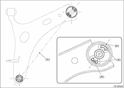

Заметил, что есть стук подвески спереди слева. Когда-то криво повернули сайлентблок вертикальный. Он порвался, ну я и заметил. Бывают "мастера" не знающие, что положение в лапе сайлентблока важно. Я доверился именитой мастерской — получите опыт и смену сайлентблоков через 2 года. Ну не про это пишу…

Есть запись у меня в БЖ, тоже поставили сайленты через одно место:) оставил как есть пока живые, гляньте фото в бж, у вас такая же ошибка была при установке?)
Наверное, повернут был не туда. В мануалах по ремонту есть картинка как разворачивать… Поищу.
Suburai
2. Совместите линию, продолжающую центральную линию углубления, с шаровым шарниром после размещения выступа (A) в углублении со стороны шарового шарнира переднего рычага в сборе.
Ага, мне тоже развернули на 180 градусов, вобщем пока наблюдаю)
Порванный салентблок какой фирмы был? И тот что целый остался?
JIKIU все и раньше и новые поставил. Только балбесы их могут сломать. (Что у меня и произошло.)
Просто ставить надо правильно. "По компасу."
