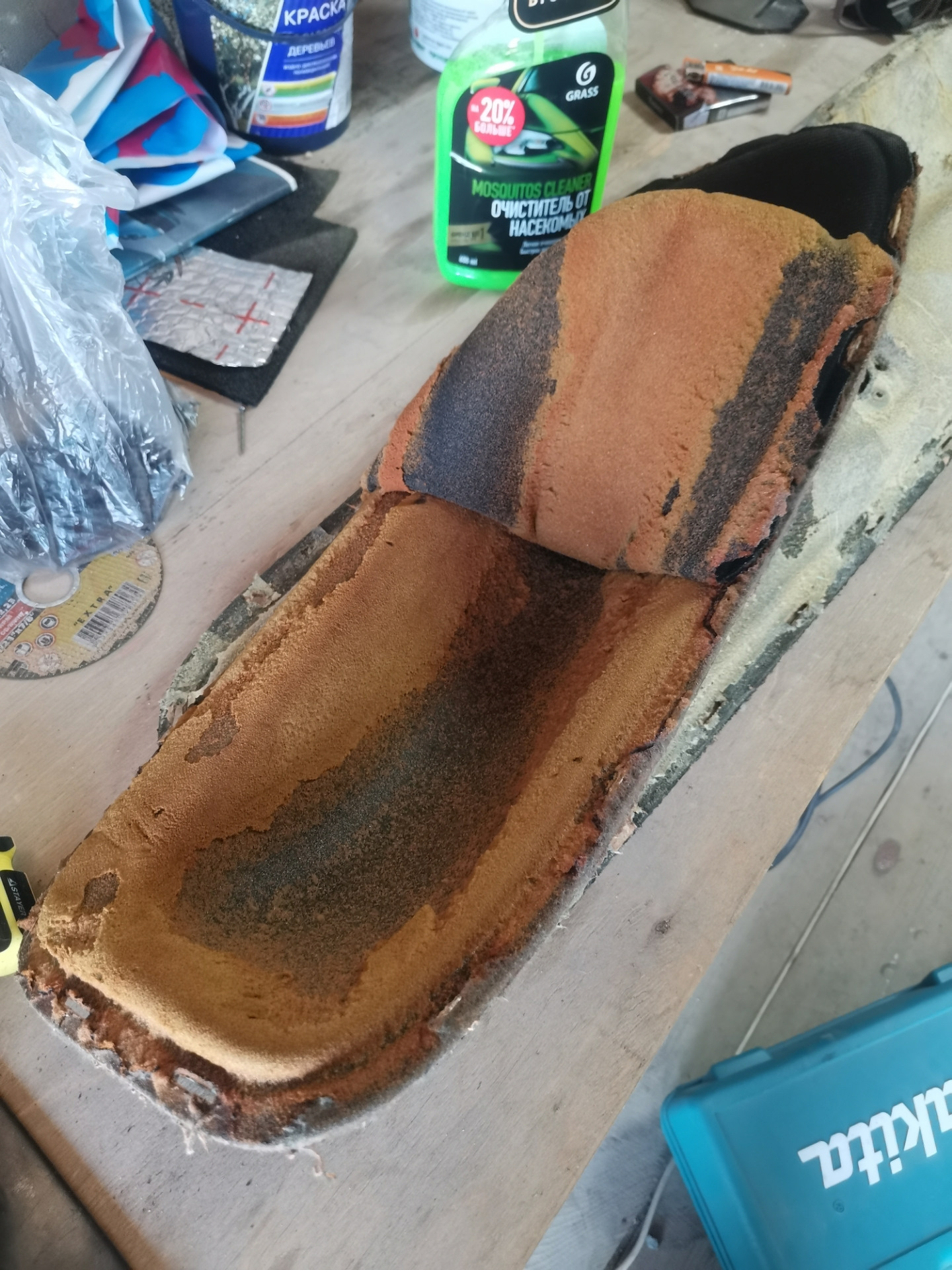

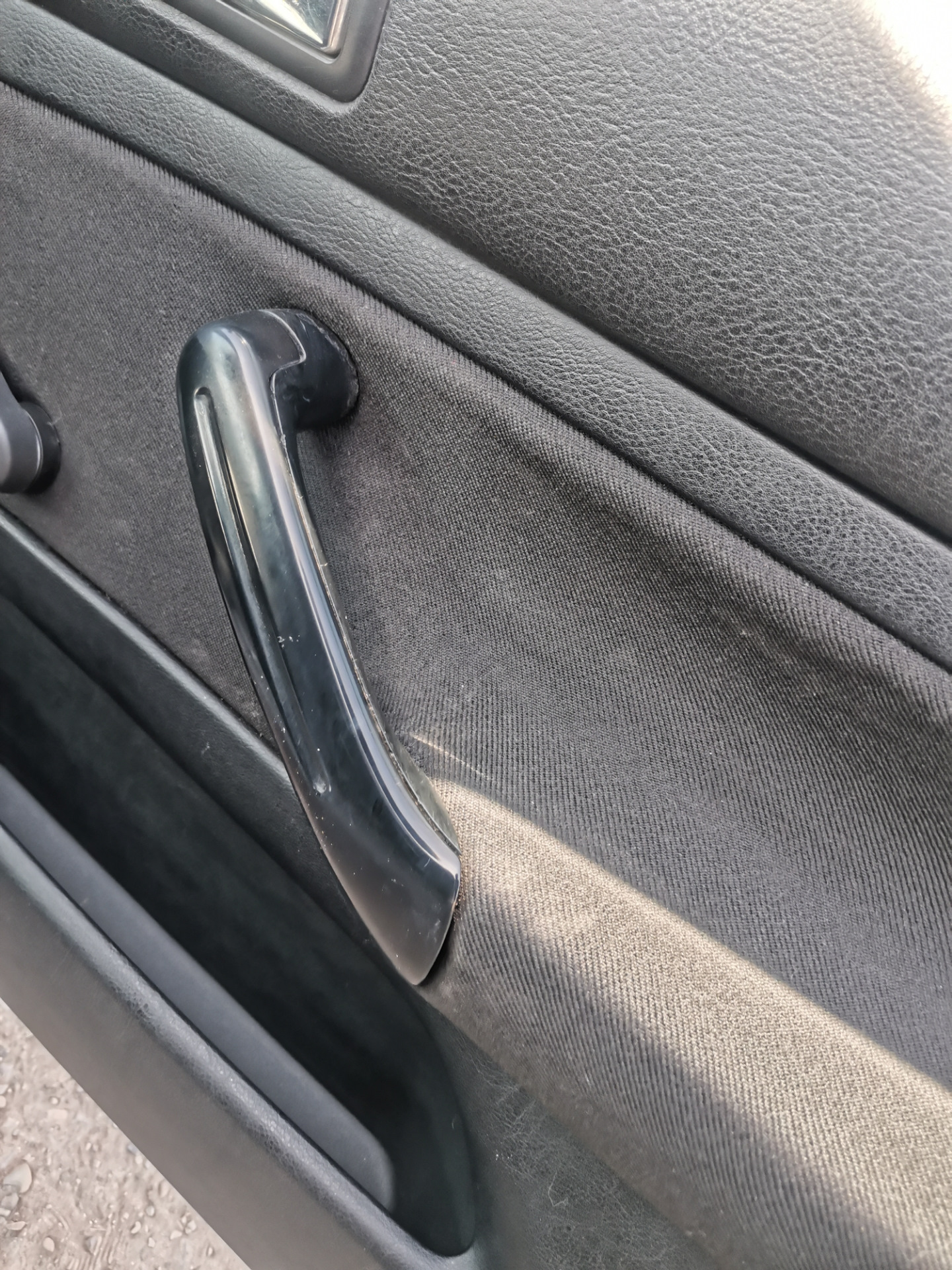

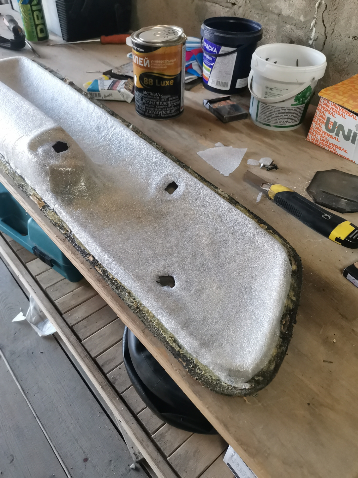

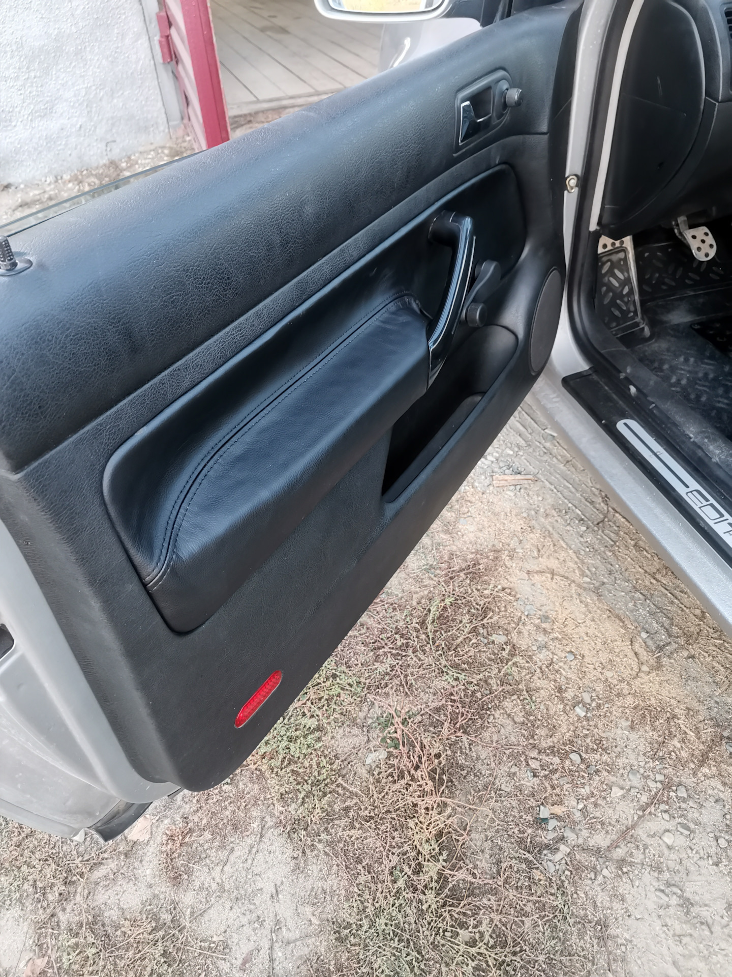

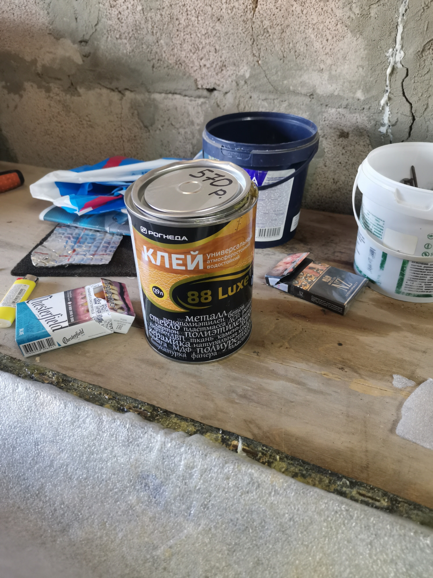

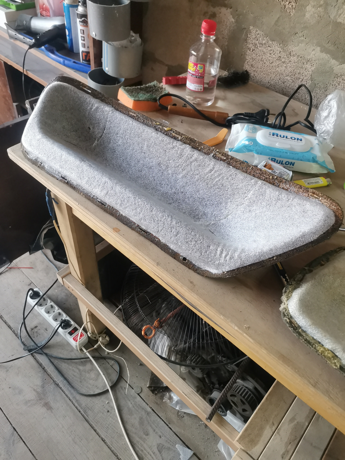

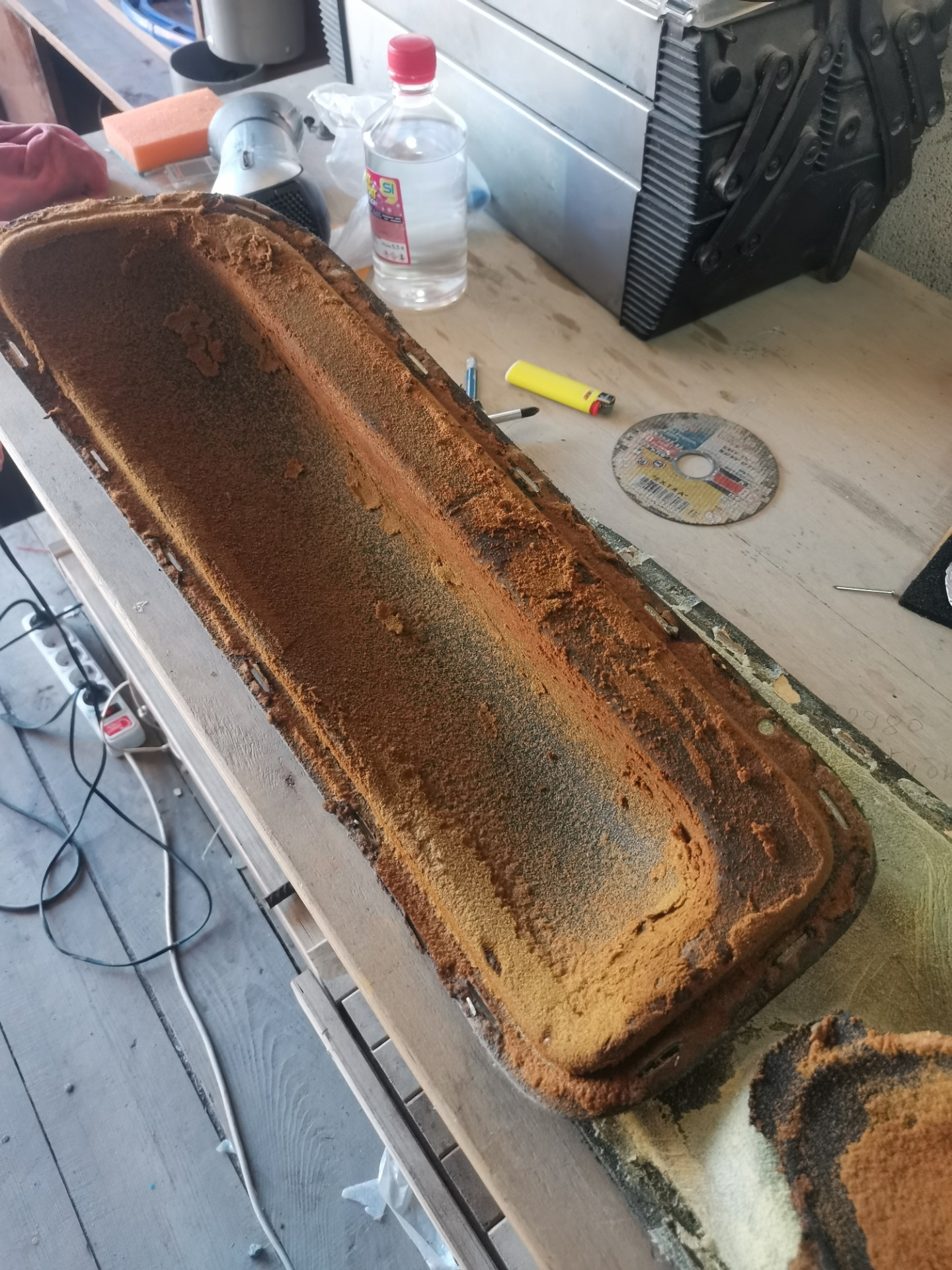

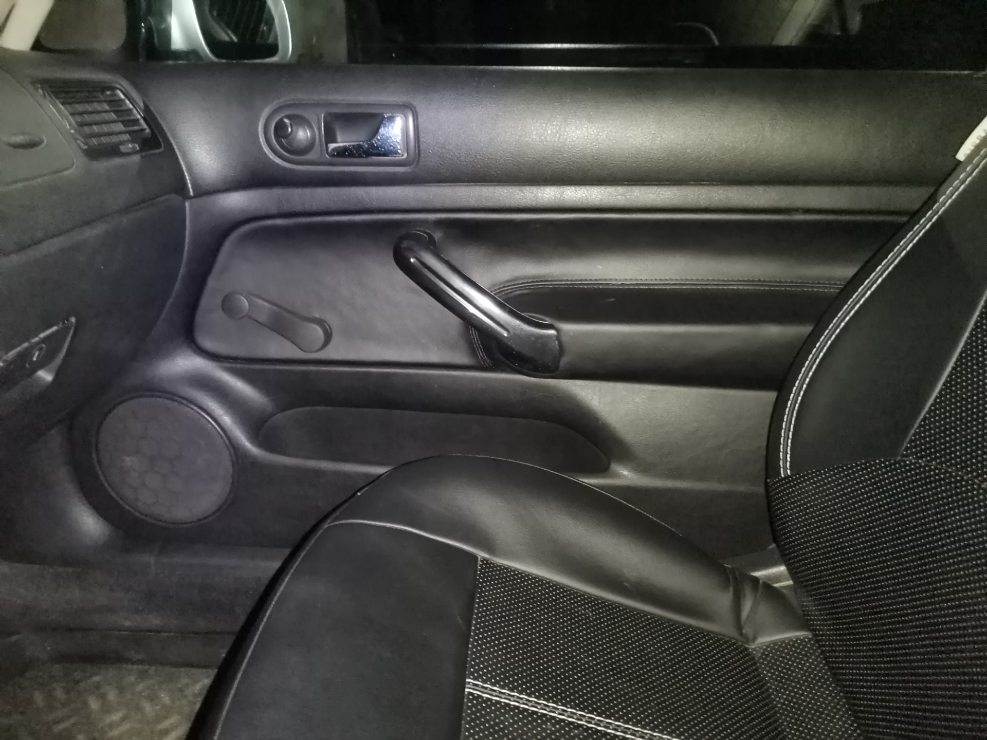

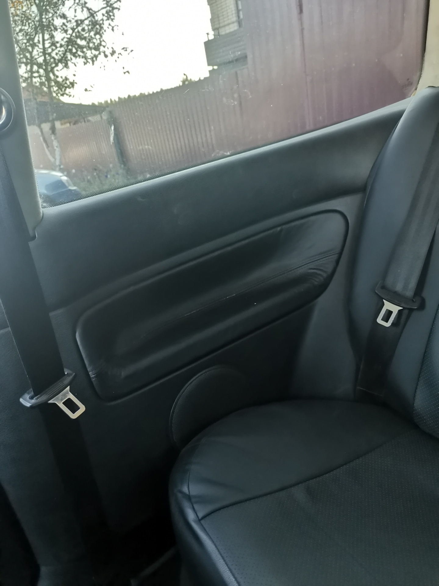

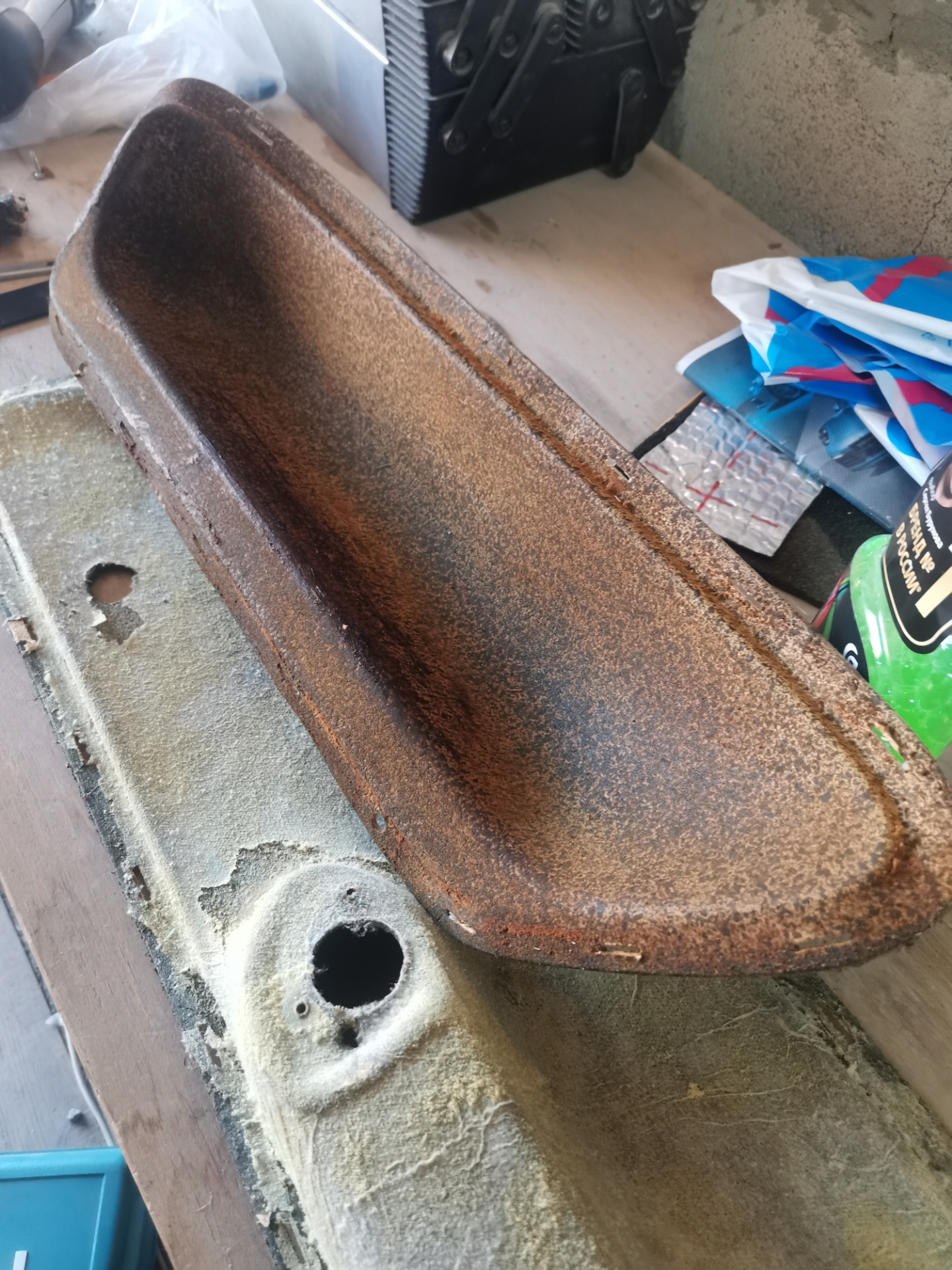

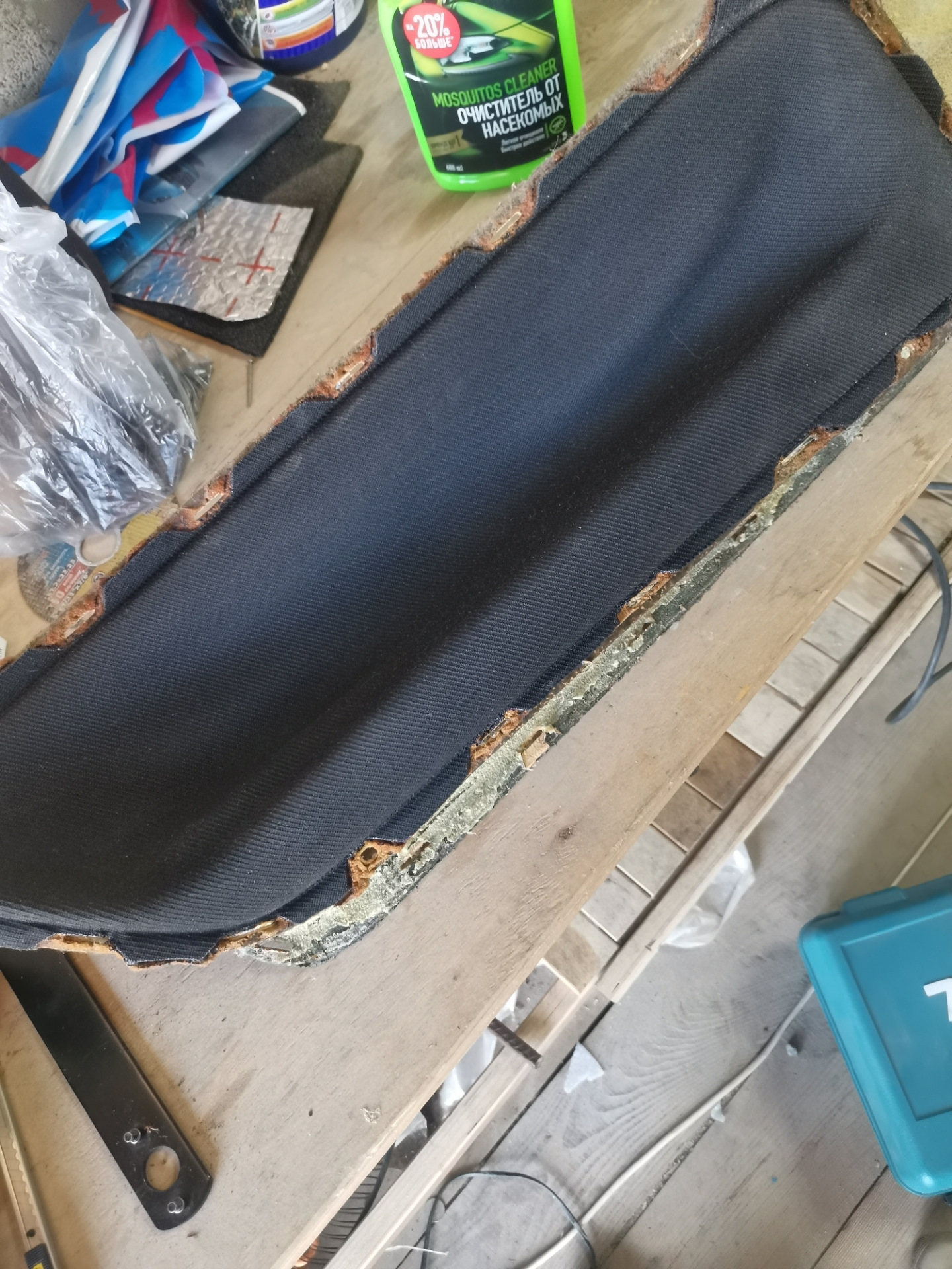

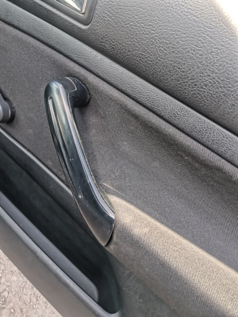

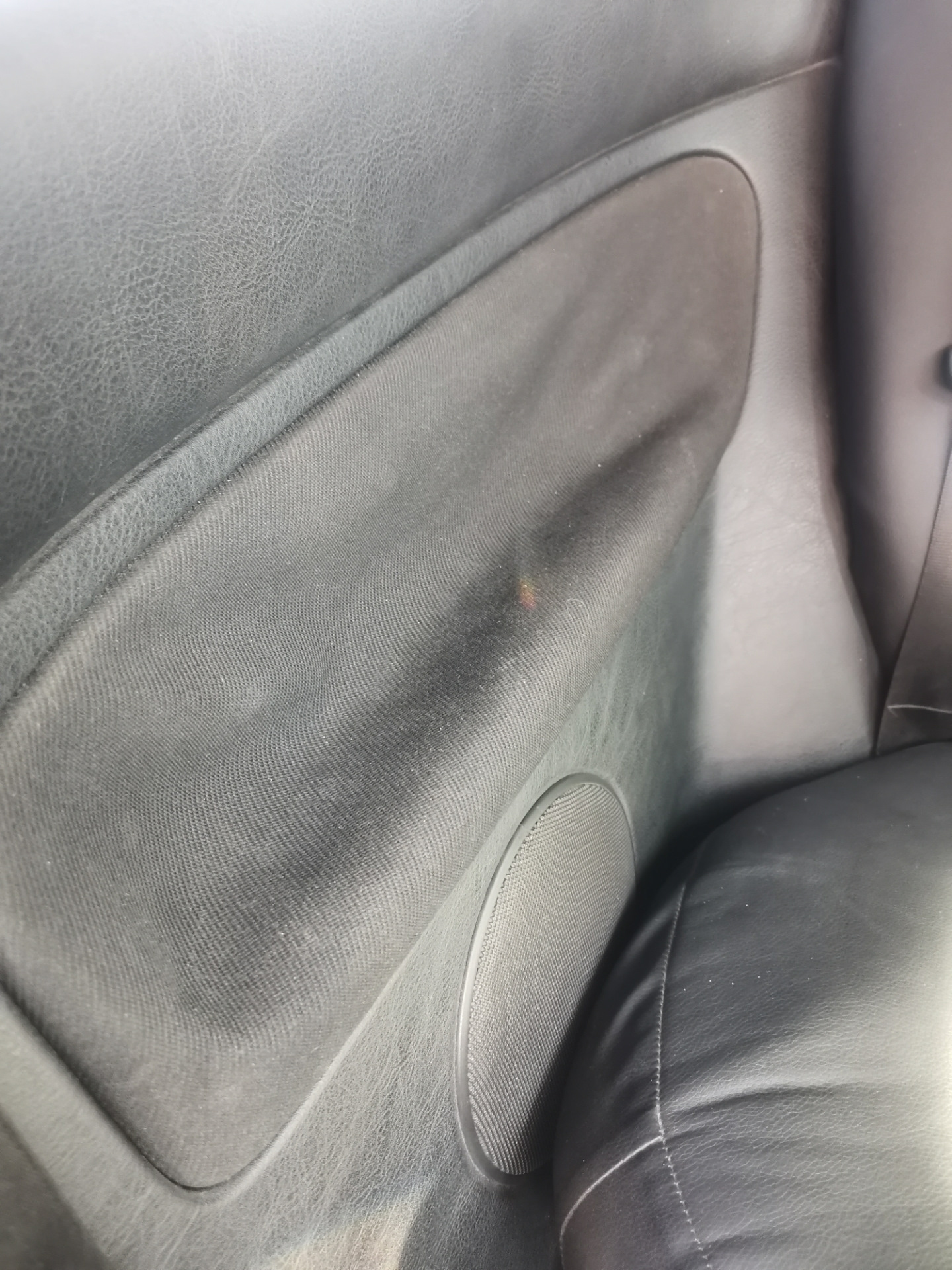

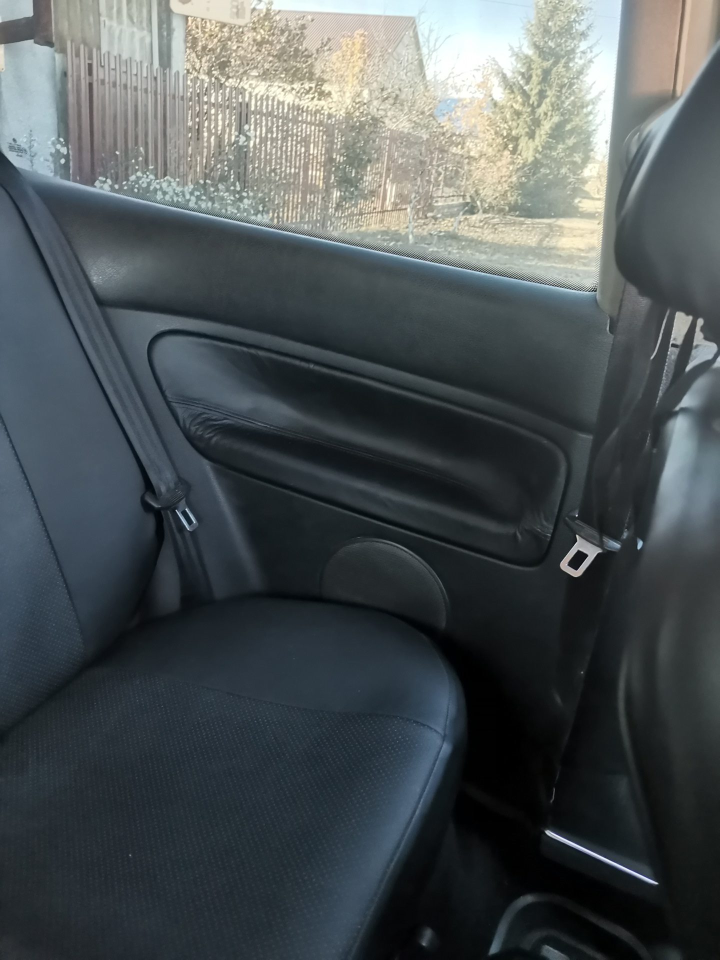

Лет семь назад я уже перетягивал двери в новую ткань.Даже помню ткань тогда купил оригинальную, с помощью драйвовчан) Но… оригинал по сути прожил не долго, года через 3 ткань местами отделилась от подложки(поролона) и начала провисать местами, что естественно начало подбешивать) Тем более до задних карт обшивки у меня так руки и не дошли, чтобы их перетянуть. Вообще попались на Алике обшивки на 3дверку, ещё и под весла, что сейчас редкость🥶 На вид вроде нормально пошито, да и отзывы хорошие.Заказал. Не кожа конечно, но думаю получше чем обвисшие тряпки) И так не спеша, по тихонько всё таки я осилил эту канитель. Честно говоря, если было бы где сделать в мастерской у нас, лучше бы отдал делать профессионалу) Но за неимением оного, лепим сами, пока тепло и сухо. Материалы:Клей 88, поролона 2мм не оказалось в продаже нигде, поэтому использовал подложку для ламината 2мм. Уайтспирит для обезжиривания. Содрал старую обшивку и вперёд. Кстати качество вставок вполне приемлемо (кожа из микрофибры🥶)

На что и как приклеить перетянутые вставки в карту?
В бортовике есть запись у меня ранее
Yurok2603
Сетка металлическую грел и впаивал на старые места.Сообразишь) Сетка с грилей динамиков
нашел пост, спасибо )

Подкладку делал, что бы мягкие были?
Ну да)
