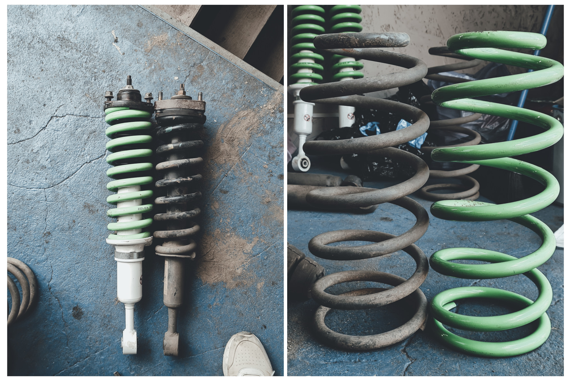

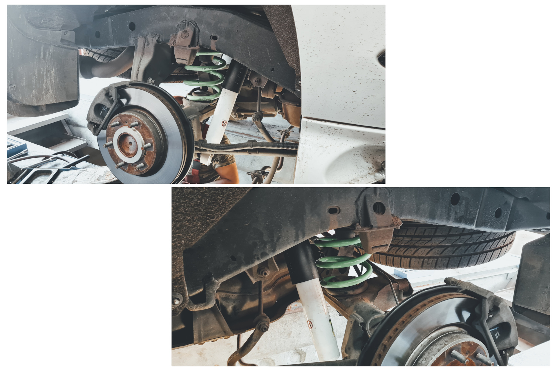

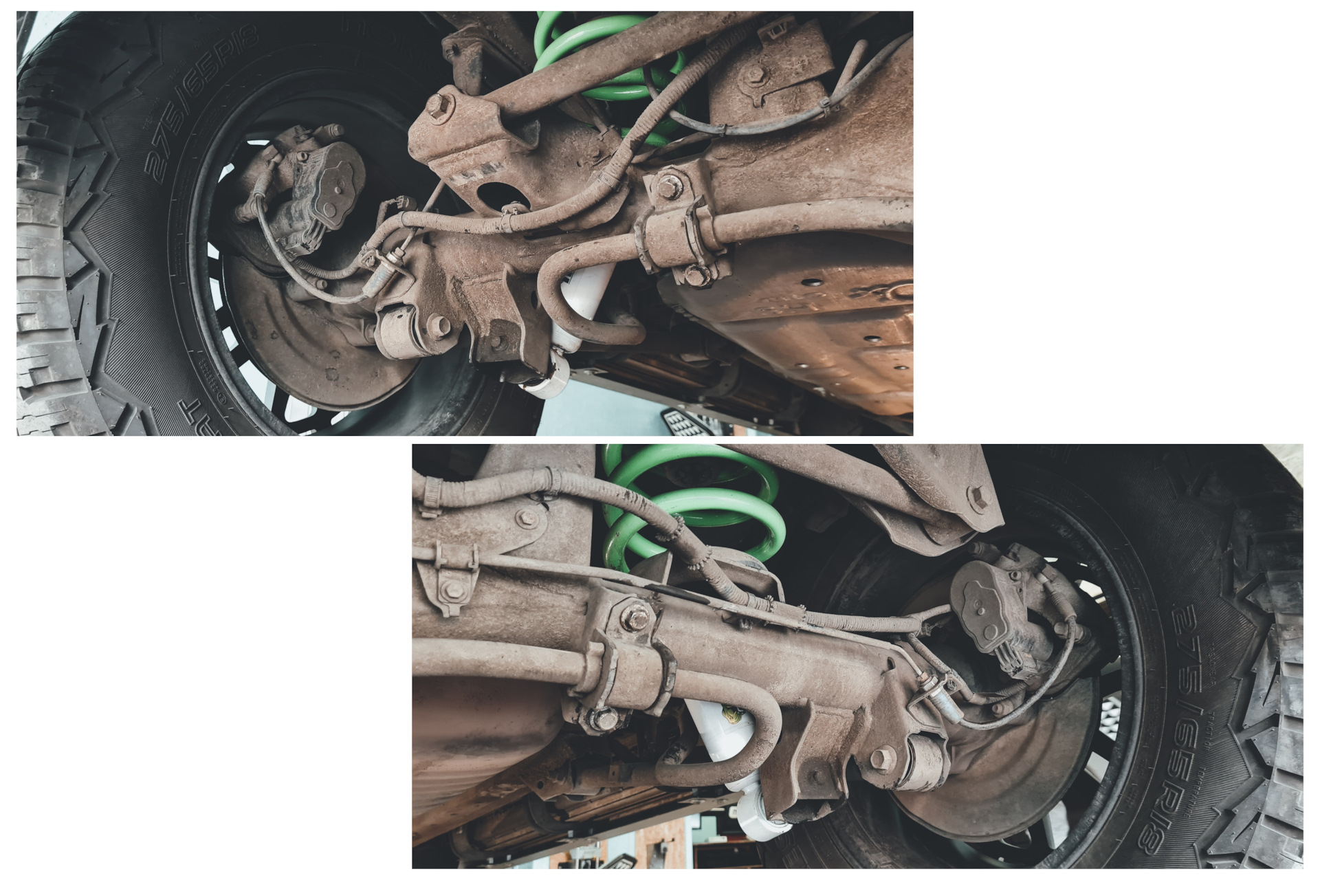

По итогу я получил комплект лифта от IRONMAN в который входит:
1. Передние амортизаторы Foam Cell масляные +45мм (Артикул: 24710FE)
2. Задние амортизаторы Foam Cell масляные +45мм (Артикул: 24804FE)
3. Передние пружины +45мм (Артикул: TOY065B)
4. Задние пружины +45мм (Артикул: TOY056C)
После получения посылочки пелена перед глазами спала и я начал разбираться, что же я купил. Весь комплект новый на машину только примерялся, но есть одно НО проверив артикулы я узнал, что пружины максимально возможной жесткости. Это немного расстроило.

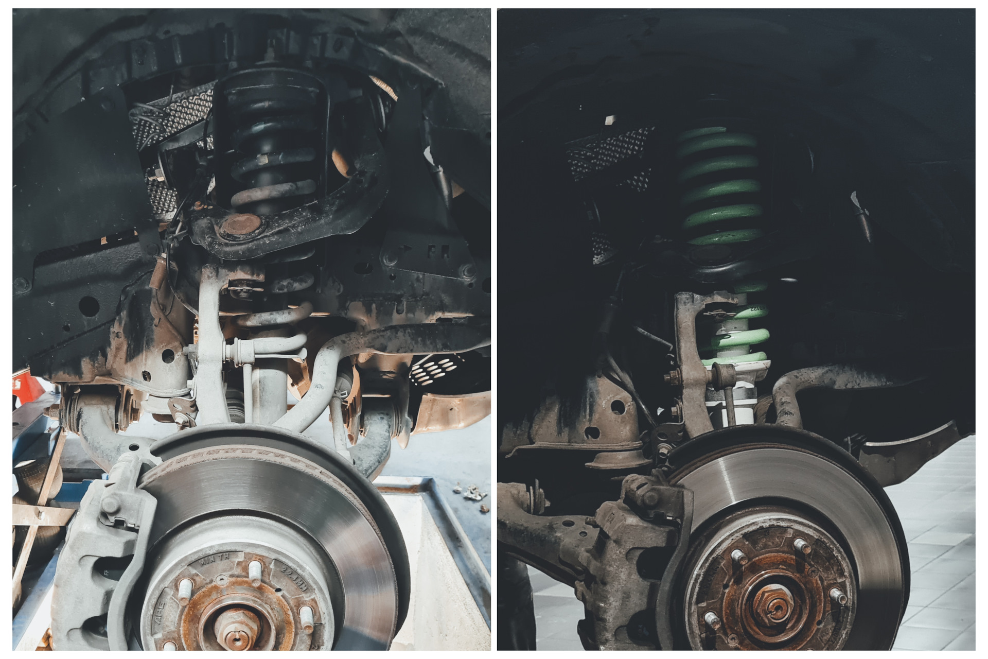

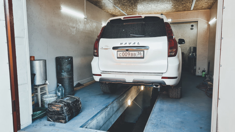

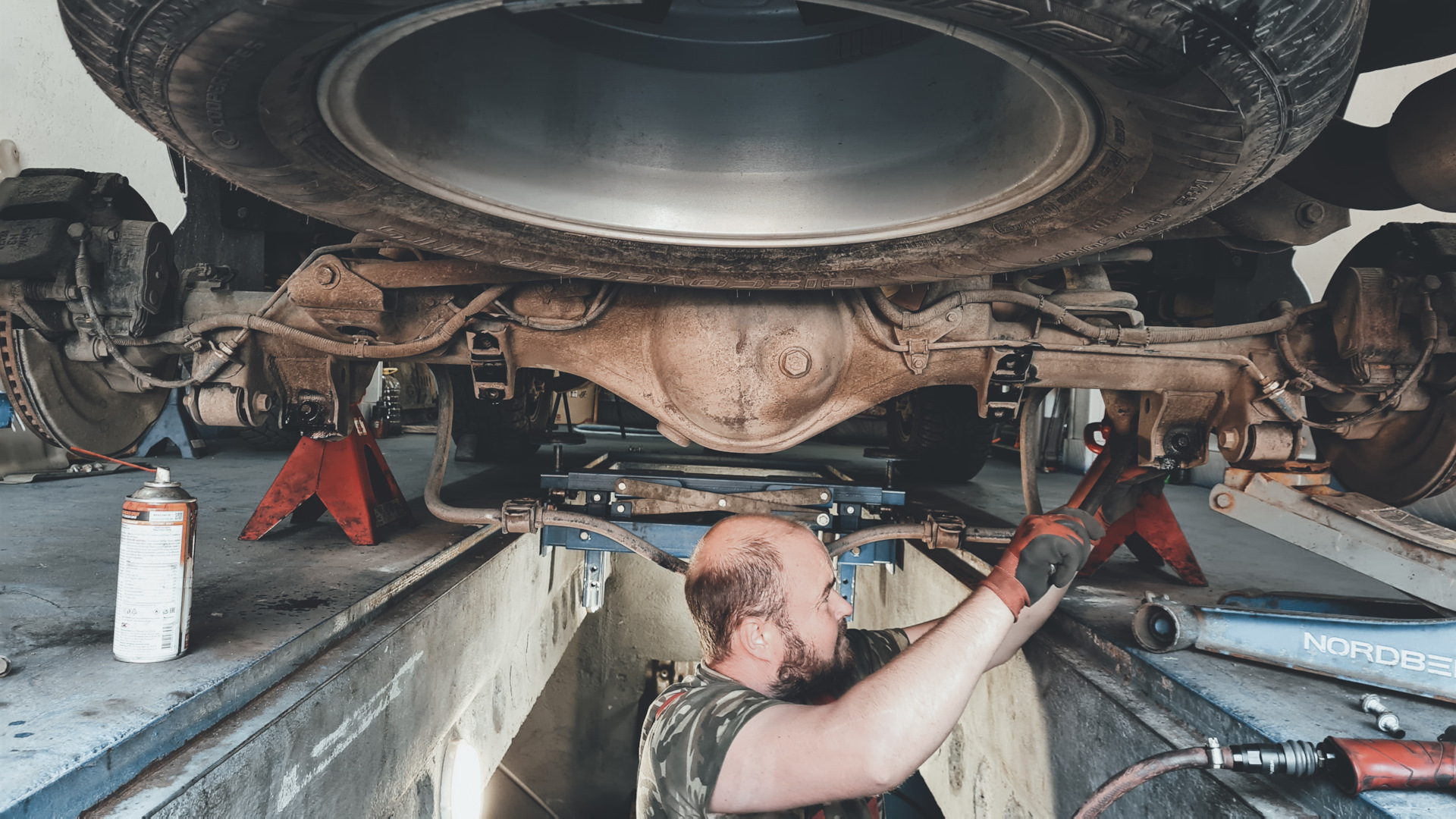

Так как любимый RBT Service был перегружен, а установить комплект прям горело в ближайшее время, то пришлось поехать в сервис который специализируется на ремонте подвески у Евгения на Ленинградской.
Установка вся как говорится болт он, но повозится парням пришлось.
Процесс установки:
После установки получили стиль автош так как не убрали родные кольца-проставки на передних амортизаторах.
В тот-же день убрать их не получилось, поэтому пришлось денек так поездить.
Первые впечатление конечно было: "На х** я это сделал?!". Машина стала намного жестче и так как не стали делать сход/развал вела себя на дороге не адекватно.
Через день приехал в сервис чтобы убрали кольца-проставки и сделали сход/развал.
После этого все стало лучше, но жесткость осталась на уровне.
Доволен ли я или нет пока что не понятно. В результате имеем, что машина стала выше относительно первого варианта примерно на 2 см и заметно жестче из-за пружин. Надеюсь со временем пружины и аморты разработаются и станет помягче. Тем более впереди очередное приключение на HAVAL H9 только теперь поедем на север.
UPD:В процессе работ выявили, что умерла передняя левая шаровая опора. Заменили её на шаровую опору фирмы 555 Артикул SB3841 залетала как родная.
UPD:Со временем комплект прикатался.
Сейчас от центра ступицы до крыла:
ПП 58.5 см ЛП 58.5 см
ПЗ 60.5 см ЛЗ 60.5 см

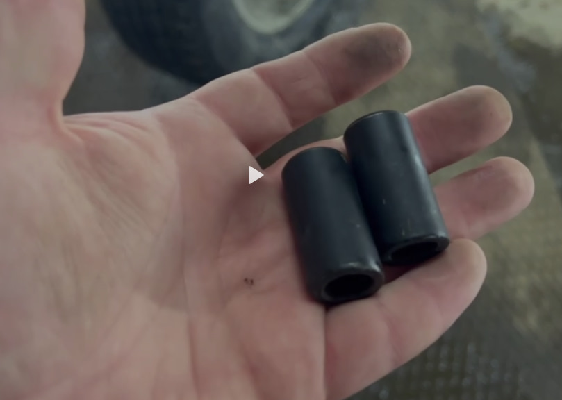

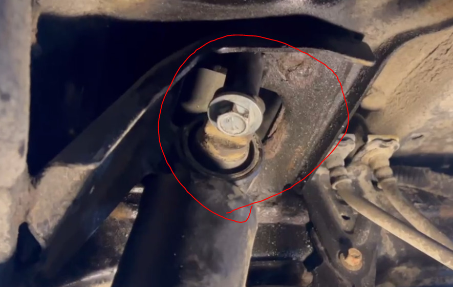

Вы много проехали на первом, бюджетном варианте лифта. Кто-то писал у вас в той теме установки бюджетного варианта, что обязательно надо удлинять задний штатный амортизатор под новую пружину Риф. В противном случае будет стучать сзади амортизатор. Вы это делали? Или только полставки вперёд и пружины на зад?
А ещё вопрос о проставках на диски: они обязательны к установке на все четыре колеса? Как сказалось на ступицах? Стало ли сильней закидывать кузов грязью?
В моем случае задний амортизатор не стучал. Может это связано с тем, что у меня рест 2021, а может и нет.
Если есть стуки, то стоит установить проставку под амортизатор.
Теперь надо понять, что за проставка такая. 😀
А проставка на ступицу, под диски тоже обязательна?
В качестве проставки под амортизатор, в телеграмном чате, использовали втулки(4 см) и заменяли болт на 70й.

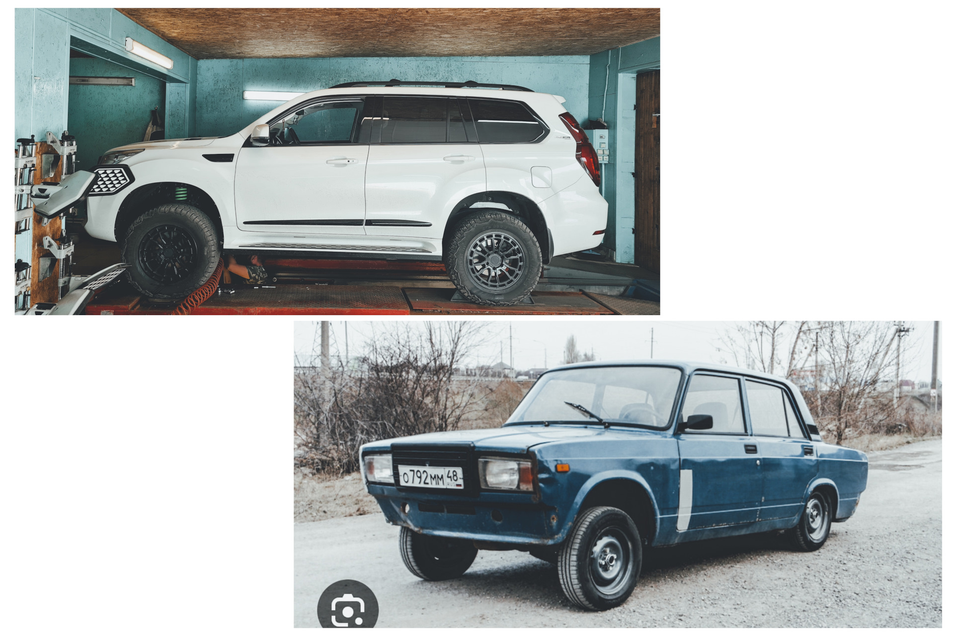

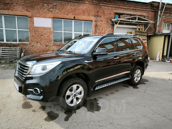

"Могу уверенно сказать, что если вы хотите максимально бюджетное и в то же время максимально эффективное решение для лифта, то это 100% ваш вариант."
А можно фото глянуть?
Вот фото сразу после лифта.
