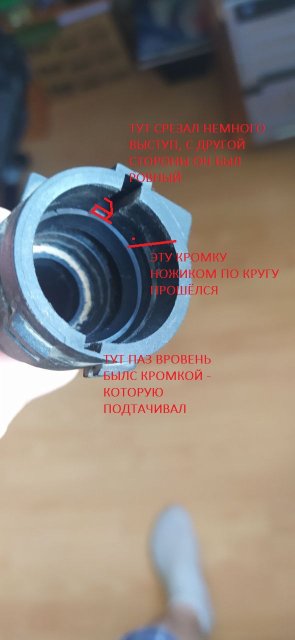

Видел что есть подтекание антифриза снова спереди снизу в районе фланца датчика температуры, я подумал: неужели плохая герметизация фланца, залез камерой телефона:
Короче, теперь просит замены трубка системы охлаждения: VAG 06A121065DP
Заказал патрубок: VIKA11211852301
И уплотнительное кольцо: VAG WTH006407

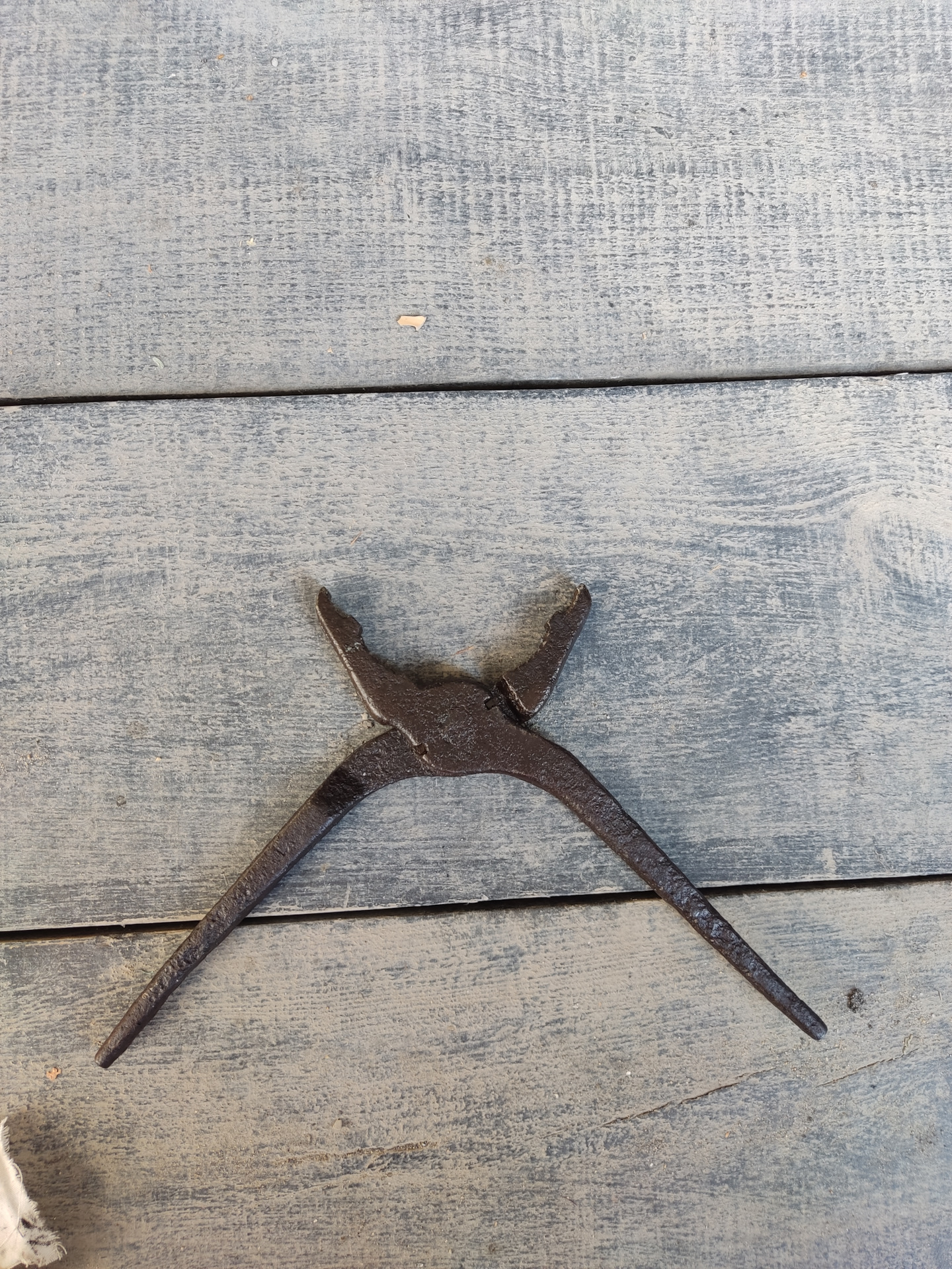

Я нашёл старые добрые ржавые пассатижи советские, у них широко "губы" расходятся… Позже сфоткаю…
👍жду)

Ну вот ими впускной патрубок снимаю, водяные возле радиатора…
Тоже их нашел переставные, даже канавки проделал чтоб цеплять хомуты лучше, тока уронил их туда — где эти быстросъёмные фитинги, так и не нашел ((( придется защиту снимать, если они уже не улетели
