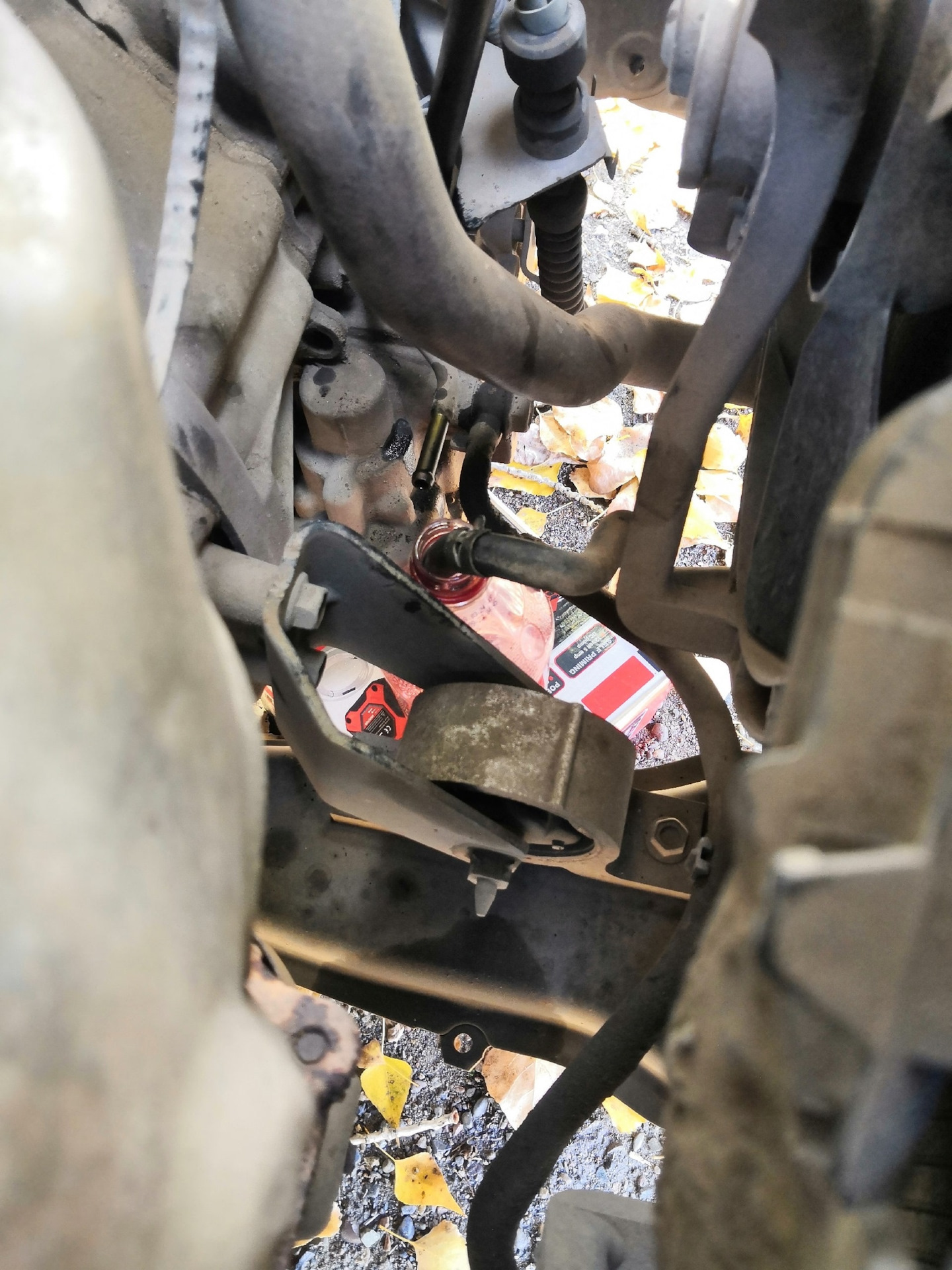

3. Как показано на картинках № 2 и № 3 устанавливаем тару для сбора отработанного масла через систему охлаждения АКПП. Из АКПП выходят два штуцера, я снял шланг с верхнего штуцера, чтобы даже то что есть в радиаторе тоже протолкнуло. Тару можно и больше, мне так удобнее было считать литры "слил/залил". Запускаем двигатель и истерически пытаемся зависнуть на всех положениях АКПП, потому что у вас есть примерно 6-7 секунд и тара будет заполнена. Таким образом получаем "вытеснением" 1 литр отработанного масла.

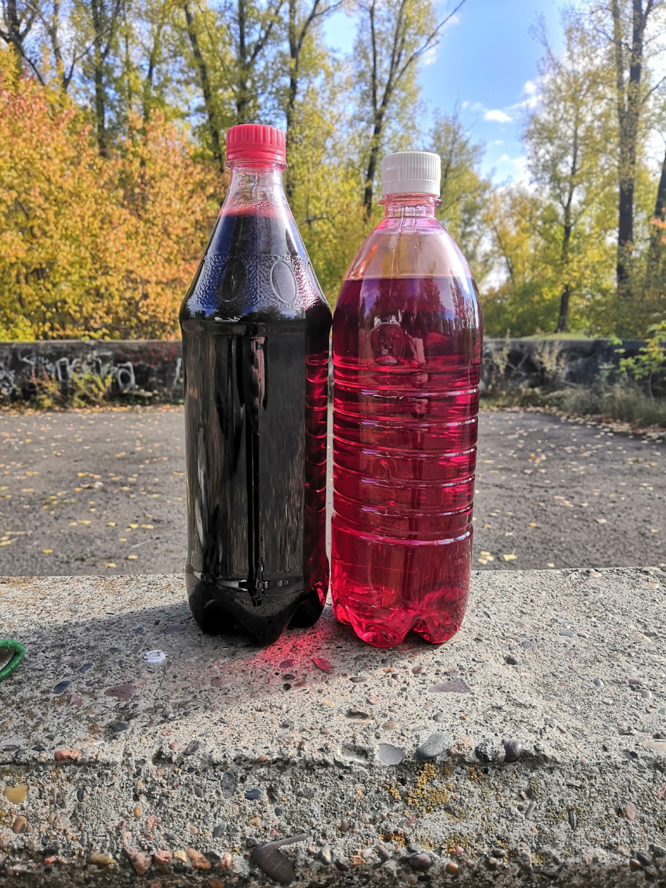

Результат:
С первых метров машину не узнать. На почти полном газу переключения есть, не затягиваются. На полном газу аналогично. Передача раскручивается и сразу следующая. Минут 20 я так катался и меня не покидало ощущение, что я в какой-то другой машине. Результатом более чем доволен.
П.С. старое масло хоть и было слегка теплое (примерно 40"С), но по ощущениям было гуще, чем холодное новое.
Возможно я такой эффект испытал из-за того, что непонятно что было залито в коробку. Не могу знать.
