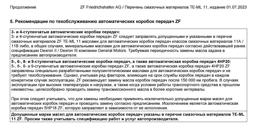

Абсолютно с вами согласен. Для себя сделал подобный вывод лет 5 назад и придерживаюсь этой стратегии. Тоже самое пишет и Сергей Смирнов автор блога про масла и владелец сервиса бмв в Москве. Мой х5 е70 — кап ремонт коробки на 300 т км ( начала пинаться и я не затягивал, ремонт был не дорогой). Уже пробег 450 и ожидаю следующий ремонт примерно через 100 т км. Удачи!
Я знаю Сергея, был у него, когда они ещё в бомбоубежище сидели, и потом, когда они в Солнцево за МКАД переехали, грамотный специалист. И блог у него хороший, и сервис.

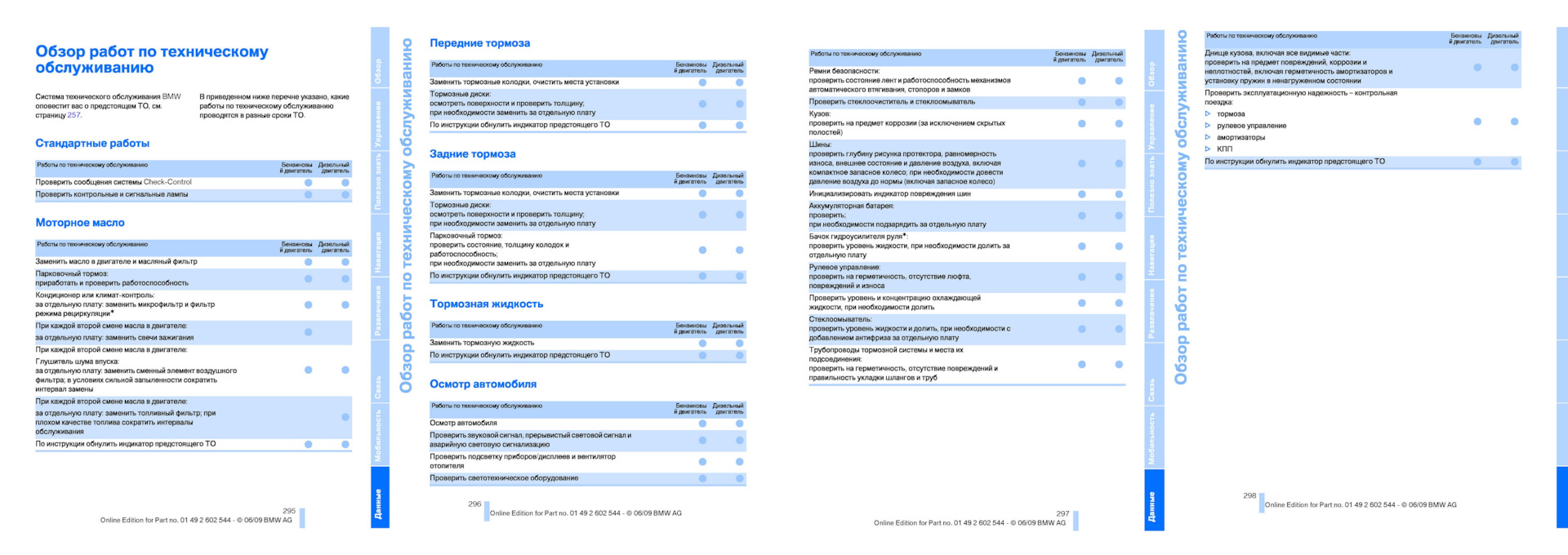

По поводу интервала замены масла в 24 000 км. Этот интервал программируемый. Автомобили выпускают для разных рынков. Рынки разные по климатическим условиям, по качеству бензина, и так далее. Поэтому для каждого рынка имеется свой интервал замены масла. Так же, интервал замены масла, зависит от повестки зеленых, которые в каждой стране продвигают свои требования.
Далее, по замене масла в АКПП. Есть понятие — срок службы изделия( ресурс), системы и подсистемы. Так вот АКПП имеет срок службы в среднем 250 000 км. Так же (а Вы как инженер, это должны знать), есть понятие срок службы до среднего, капитального или меж ресурсного ремонта. Каждый из этих видов ремонта продлевает срок службы, до момента утилизации изделия. Так вот… регламент завода BMW, а точнее регламент Zahnrad Fabrik, гласит дословно следующее: При нормальных условиях эксплуатации, АКПП не нуждается в замене масла, до срока службы АКПП. По достижении срока службы у АКПП (250 000 км), необходимо провести восстановительный капитальный ремонт, и тем самым продлить срок службы АКПП до 400 000 км.
Вывод. Замена масла в АКПП — плацебо. Продить срок службы АКПП, заменой масла не получится.
По интервалу — я написал о том, как в компьютере Е39 этот интервал программируется, что никакие мото-часы не считаются, а количество литров топлива действительно можно изменять в сервисном режиме.
По регламенту ZF — пришлите ссылку, очень интересно почитать. Sie können einen Link zum Originalmaterial senden. Ich bin mit der deutschen Sprache vertraut.

идём на официальный сайт ZF:
Fresh oil from time to time. Automatic ZF transmissions are filled with our specially developed ZF-LifeguardFluid transmission oil. At very high operating temperatures, oil ages faster than under normal conditions. Depending on driving style and individual driving profiles (e.g., a lot of high-speed driving, trailer operation or sporty driving), shorter change intervals are advisable.
aftermarket.zf.com/en/aft…hange-for-passenger-cars/
или сюда
aftermarket.zf.com/remote…ol-ru/lol-te-ml-11-ru.pdf
