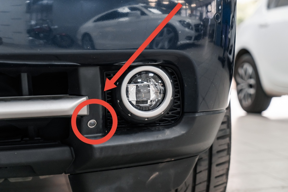

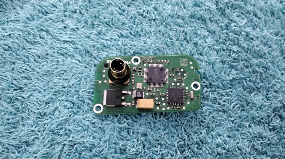

Ребята вопрос ко всем. Купил машину с не работающей левой передней камерой. Вчера и правая отъехала. Кто и как их чинил и чинят я ли они вообще? Какой аналог туда можно воткнуть?

Ну вот первое что настораживает это Б/У. Второе ценник сейчас на Б/У от 15к… Как то не очень хочется ставить Б/У электронную деталь за такие деньги. Может кто то ставил какие то аналоги с алиэкспресс?
Там по сути сдыхать нечему, основная причина поломок — влага, гниют контакты, она легко разбирается и проверяется, я тоже сначала на авито взял б/у за 20, а потом свою починил и теперь продаю)))
Ну а где гарантия, что она не сдохнет через неделю?
Я думаю если разборка то дадут гарантию недели две, может месяц. Получается на свой страх и риск. А если брать на Али то придется обе менять, разница в изображении будет

Нет никаких камер на али для этих авто. Всё камеры б/у будут котом в мешке с непредсказуемый результатом. Разбором и пайкой лечится далеко не все.
И чё делать?
Для начала пробовать разобрать. Дальше по ситуации. Либо новые, либо забить, либо бу, с пониманием возможного результата
Нахрен они не нужны… изображение с них никакущее, у всех они отпесочены в щи. Даже если заработает — надо заниматься реставрацией линзы.
С Али не брал. Думаю лучше б/у оригинал чем с Али экспресс. Отполируешь стекло и будет как новая. Я полировал так как сильно отпескоструина была
Во как! А можно поподробнее с этого места? Как чинил? Что делал?
Разобрал и перепаял штекер (у моего отгнил один контакт внутри штекера), взял с разбитой камеры, делали в ремонте сотовых телефонов, заплатил 1300 руб

Мне заднюю ремонтировали, штекер перепаяли — работает отлично
