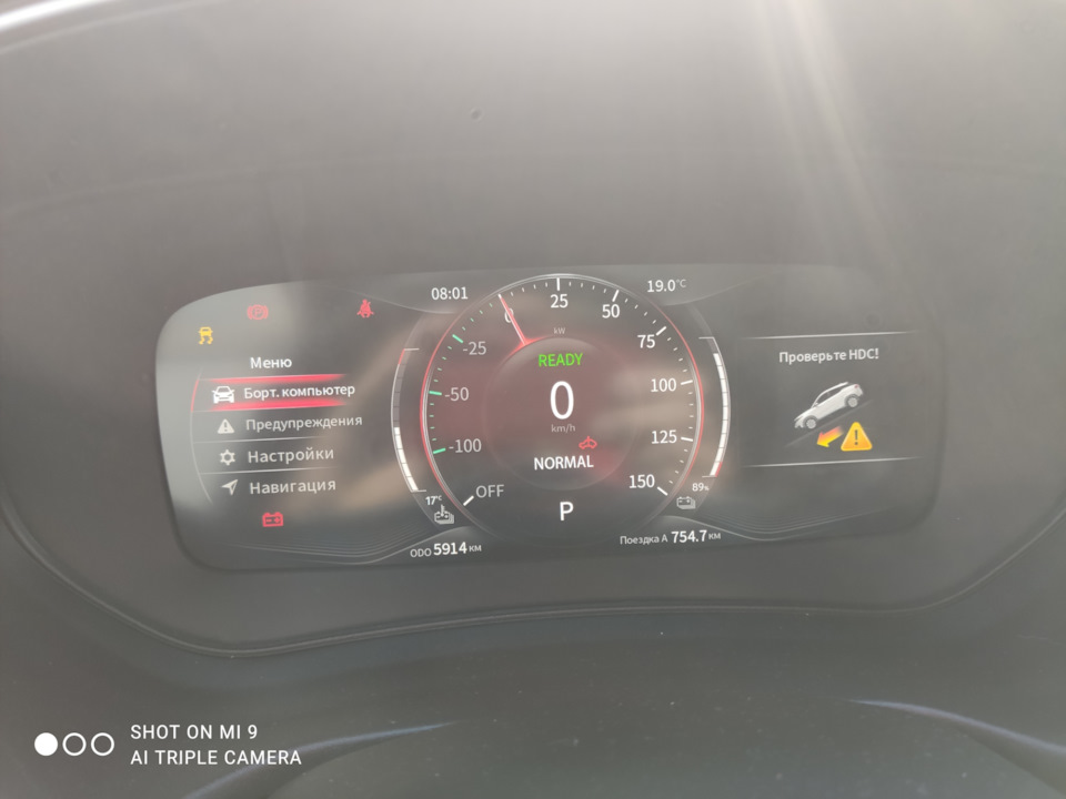

В воскресенье 24.09.2023 ничего не предвещало беды. Утром снял с зарядки, "съездил в булочную", днём отвёз ребенка на секцию, вечером поехали в ТЦ. И когда в паркинге стали запускать машину выскочили ошибки по откату с горы и ASR, такое было в первые 500км, но потом пропадали при перезапуске или если чуть чуть перекатить машину на ровное место.
— ну что теперь делать, ехать домой то надо. Главное, что "READY", в пути добавились ещё 2 индикатора ESP и пара красных. Машина больше 60 км/ч не ехала. И самое неприятное, что монитор бинара показывал напряжение АКБ 11,3В, а это значит заряд не идёт. Распределителю хана подумал я.
Доехали до дома (4км) напряжение АКБ просело до 10.5 уже перестали работать кнопки слева на руле. Попробовал поставить на зарядку — тяговая заряжается, низковольтный нет.
Снял АКБ отнес домой на зарядку. Утром установил заряженный АКБ на машину. Сначала ошибок небыло, но и зарядка ни при READY ни с зарядки не шла. А это значит пока не разрядился АКБ нужно ехать к дилеру. Позвонил, договорился, поехал расстроенный . Всех потребителей и фары отключил до него 7км, но доехал.

Фото на сл. День после поломки.
В пятницу 29.09.2023 машину выдали, заменили распределитель (скорее всего сняли с другой машины, по согласованию с заводом).

Померейте напряжение мультиметром на низковольтрюном аккумуляторе, должно быть в режиме Ready ~13в, при выключенной машине меньше 13в.

Ошибки в основном из за питания, когда все потребители включены, а машина не в статусе Ready. По этому когда садимся в машину нужно сразу включать Ready.
Чистите контакты или фишки выдернуть вставить пару тройку раз.
