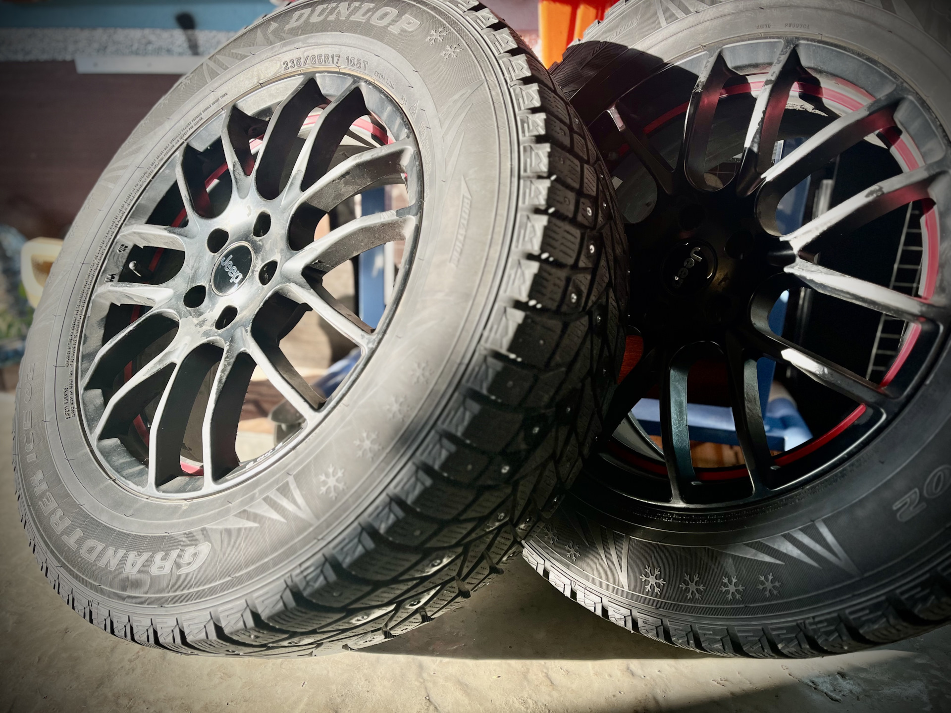

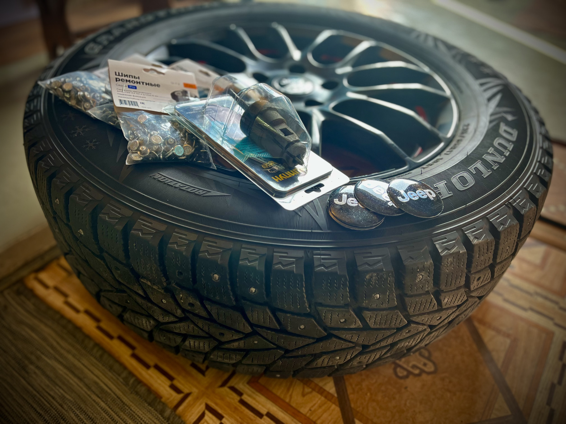

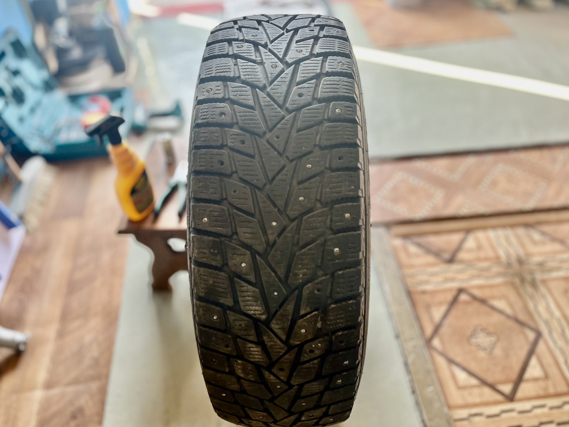

Скоро зима, а зимние шины у меня 2016 года и половины шипов нет, встал вопрос о приобретении новых шин или ремонте старых. Цена новых шин от 6500р+ за баллон, рем. комплект шипов + дошипун в районе 5000р. Выбор вроде очевиден. Сами шины ещё в хорошем состоянии только половины шипов нет. Нужно пробовать дошиповать её. Очень много пересмотрел постов про дошиповку, негатива вроде нет и ходят новые шипы лучше заводских.

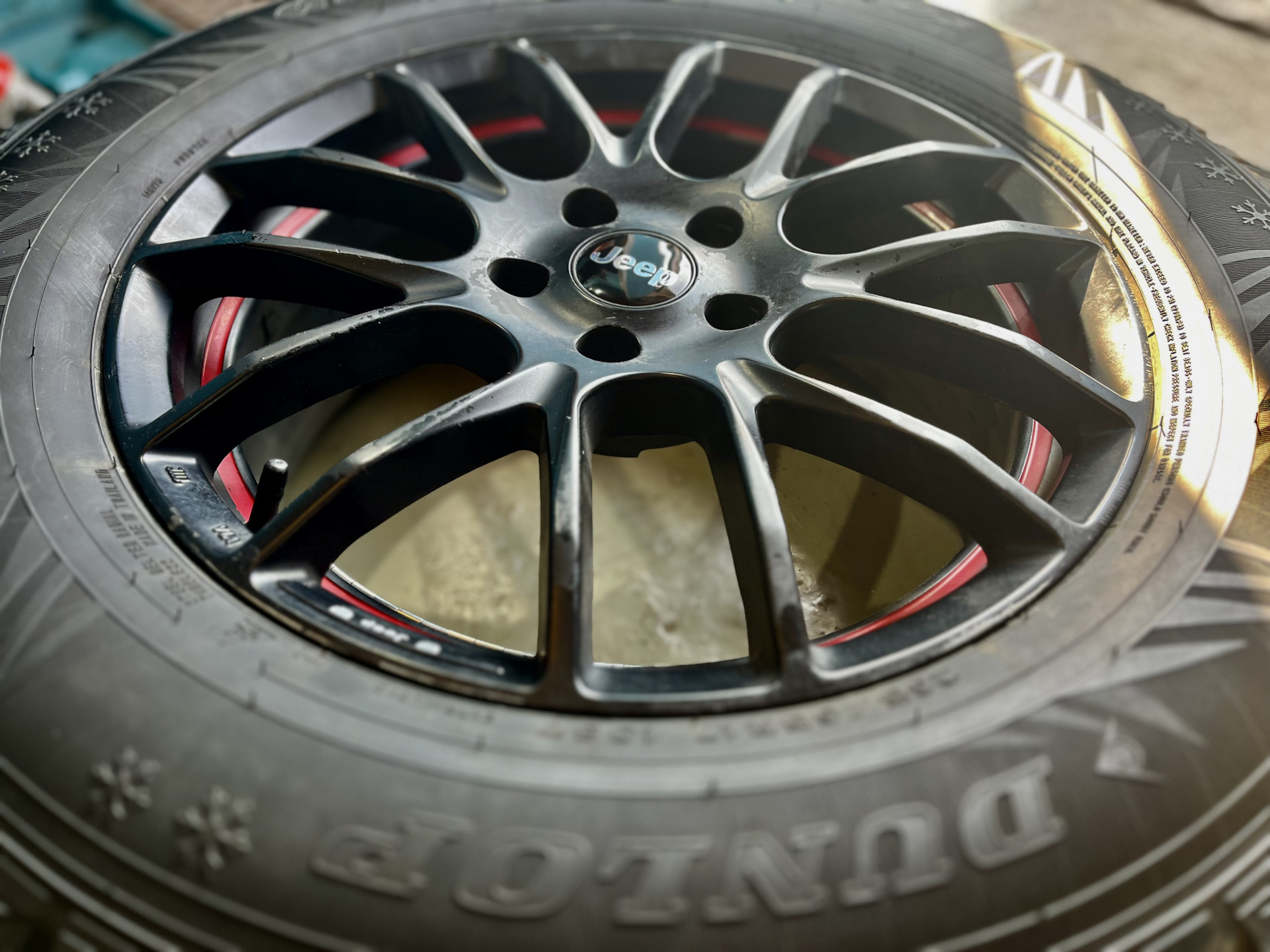

Решено приобретаю 4 пакета ROSSVIK 12-7-2 серия PRO (пакет 100шт) и в ВБ заказываю дошипун. Параллельно всё на том же ВБ заказываю новые накладки JEEP на колпачки дисков, что бы были правильные.

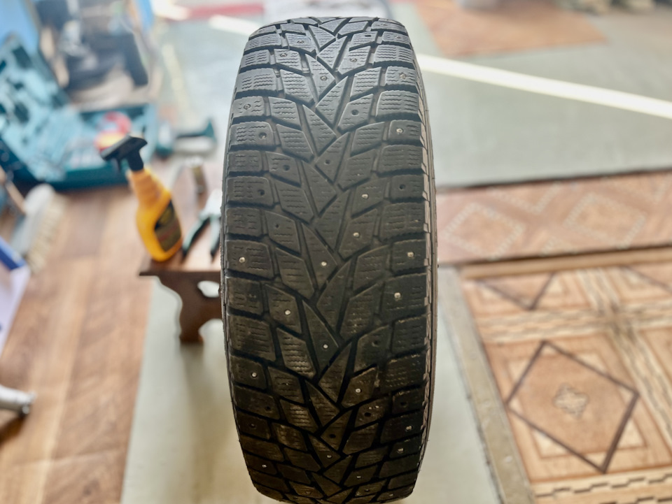

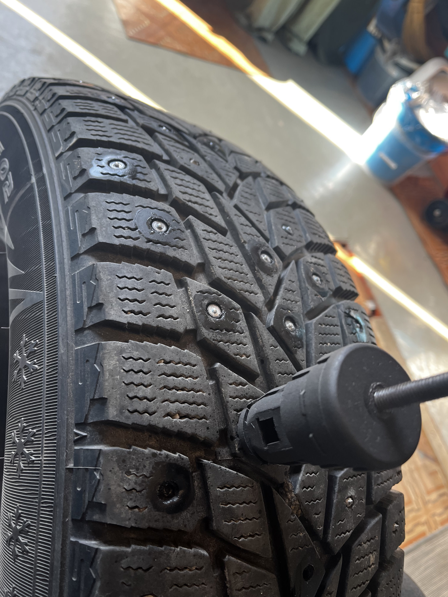

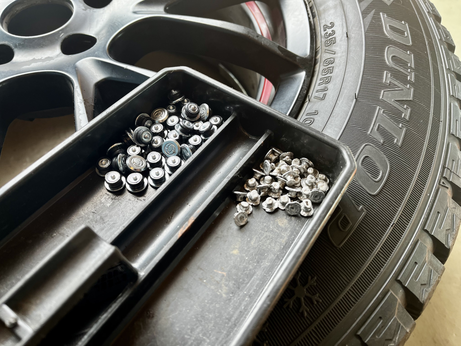

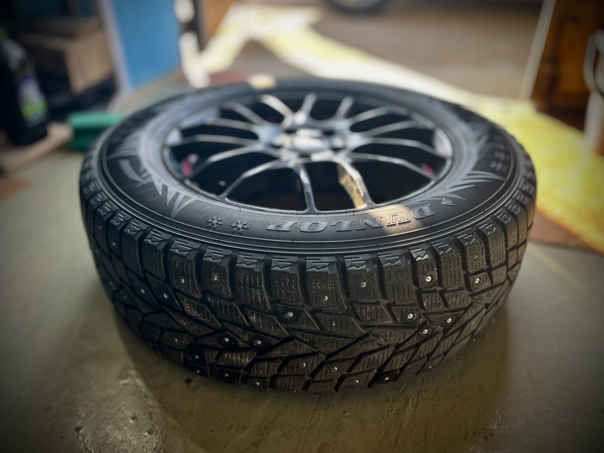

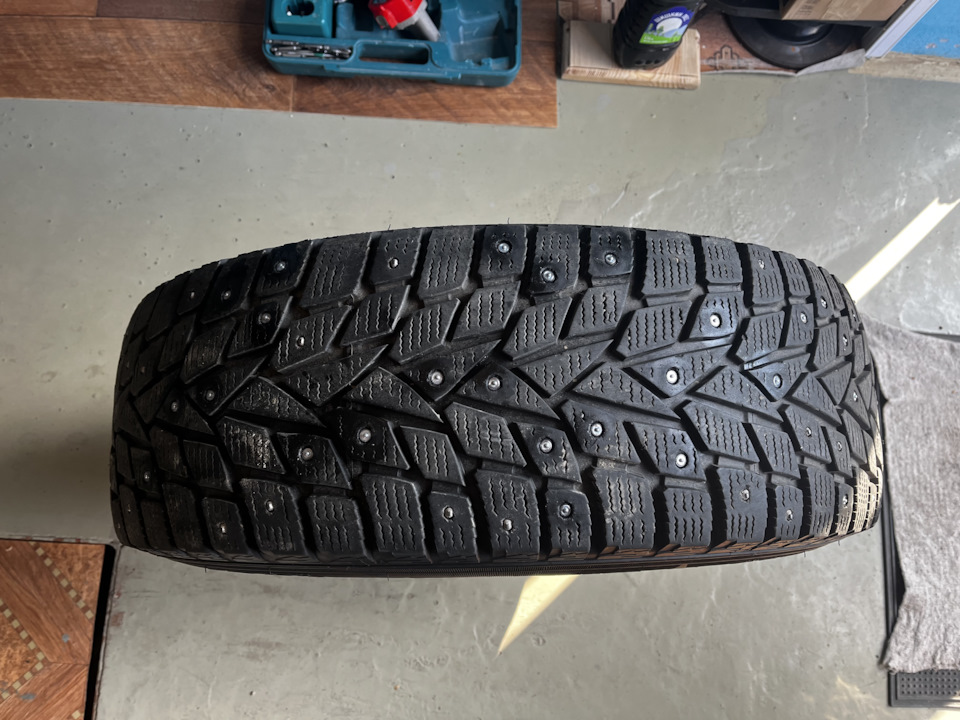

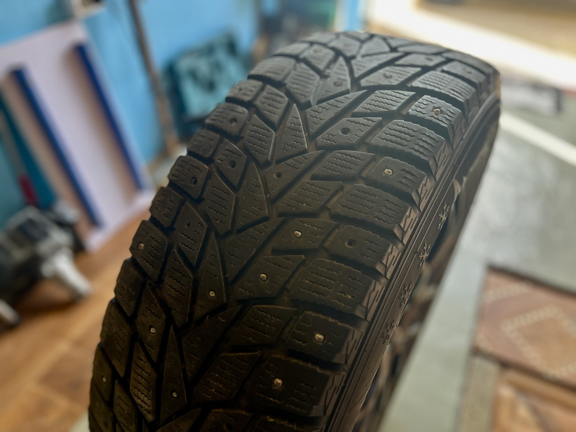

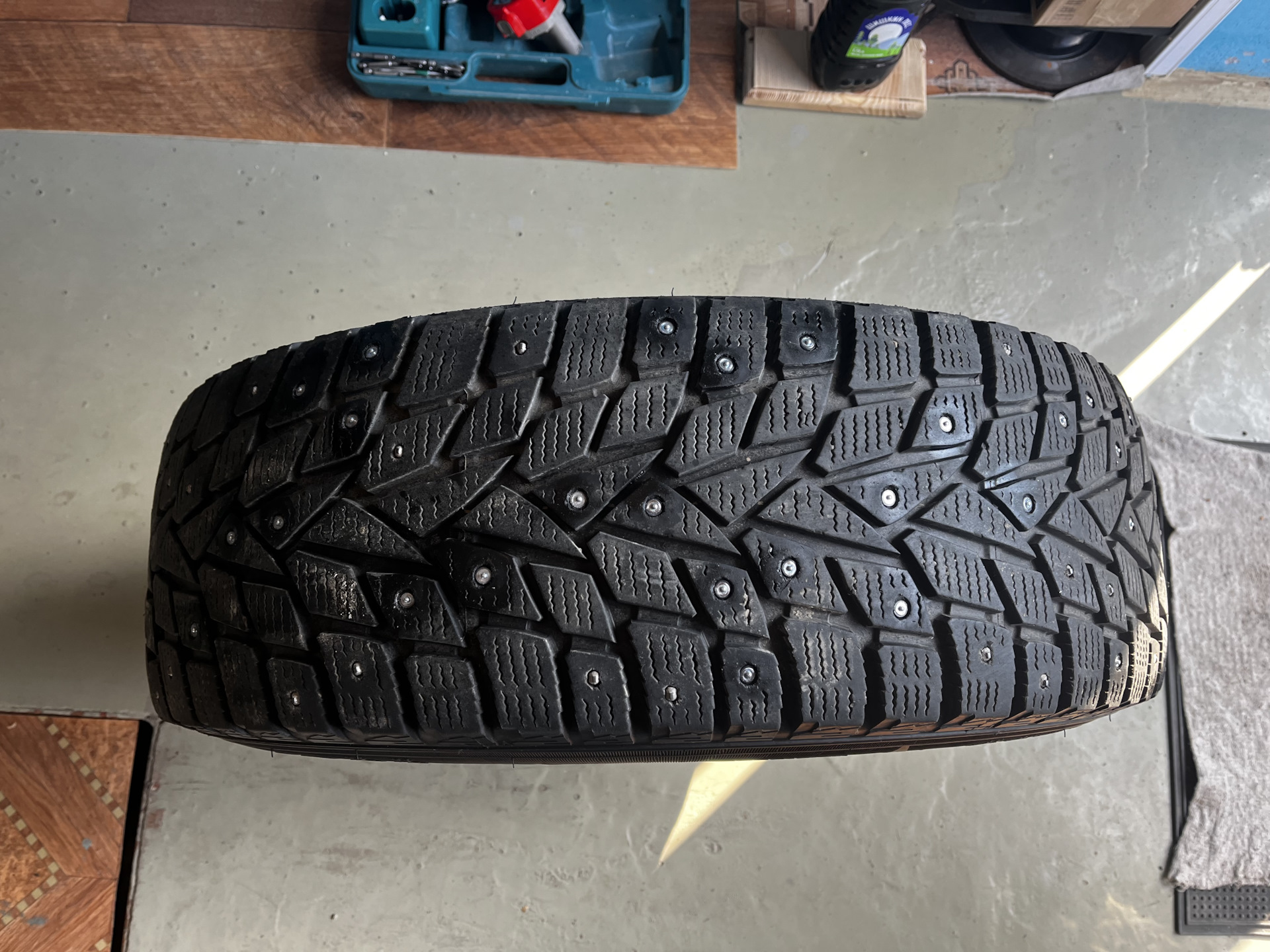

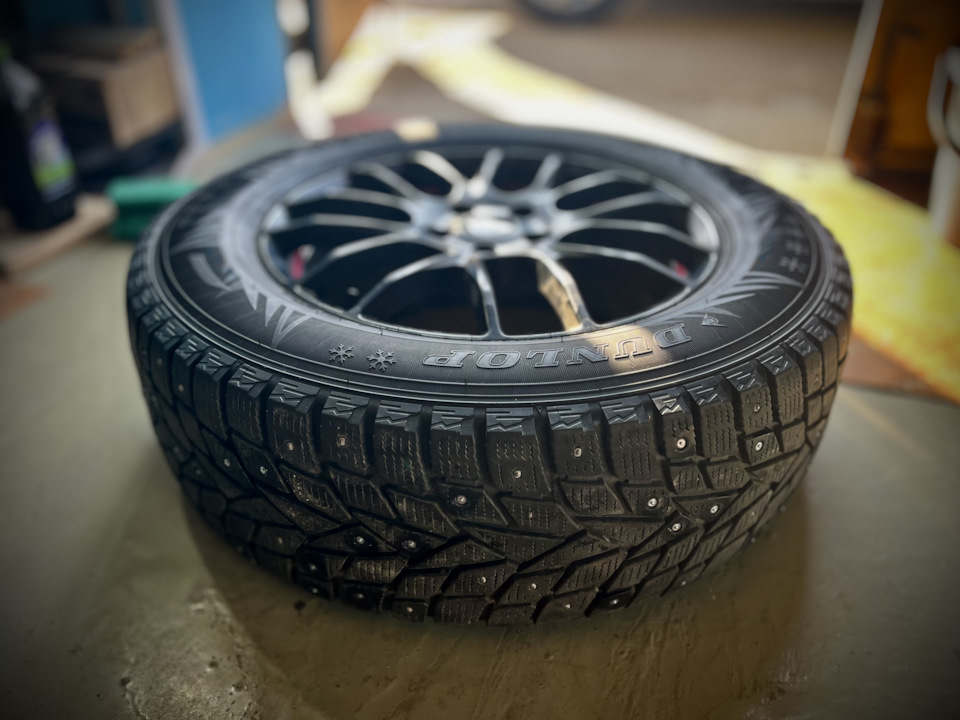

По времени у меня ушло где то 1 час на колесо, вытащил старые шипы которые совсем стёрты. Шипы которые сидят хорошо и выпирают как нужно не трогал. Перед установкой нового шипа, пшикал в отверстие силиконом.

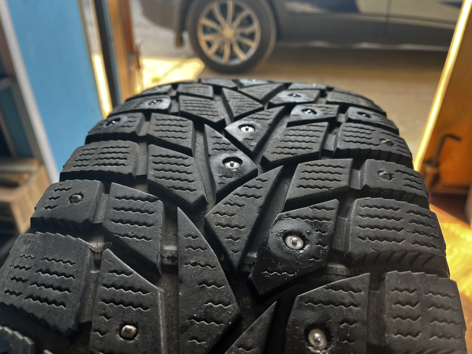

В итоге получилось заменить где то 70-80 шипов на колесо. Устанавливать не сложно, видео см. ниже 👇.

А шипы в новые места встают? У меня вот тоже вроде шипы на месте, а болтаются все, не знаю нормально это или нет
В старые места, у меня где то их нет, а где то вытащил их сам так как сильно стерты и не выпирали, демонтировал 40-50 шипов с колеса
А шипы на любую резину подойдут?
Да, только высоту подбирать нужно, я взял сначала 8мм, большие мне. 7мм самое то.
