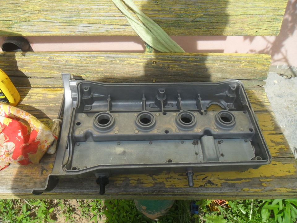

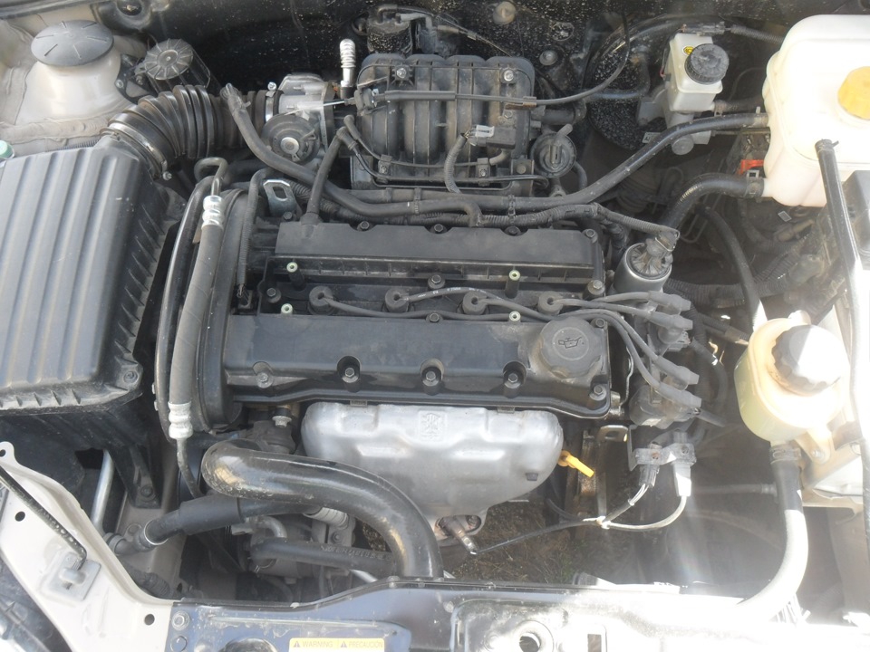

Из-за нехватки времени установку пришлось отложить . Вот только сейчас руки дошли до этого события). Все детали подошли отлично. Ждем пока герметик высохнет (24 часа) и начнем тестировать . Вообщем пока доволен "Как слон".

Можно по подробней про клапан PVC?
Насколько я вижу он не входит внутрь с резинкой, а просто упирается резинкой в корпус.
Если так, то не сифонит? Герметиком клапан не промазывали?
не сифонит, для верности промазана резьба герметиком абро 999

Мотор такой чистенький. Что за масло используешь?
На тот момент Motul 5w30 с допуском Dexos 2, теперь Zic 5w30 hq ls с допуском dexos 2

Как понимаю из переделок ничего не было? то есть поставил ее и все? а то ж народ пишет, надо под клапан pvc резьбу делать, потом еще что то аргоном варить
резьбу делал под клапан, аргоном лишние отверстия заваривать надо
понял, почитал уже
V-Kedah
Резьбу каким мечиком нарезал?
M16x1

Куда герметик то мазюкал?У меня ни капли герметика, все сухо и это радует!
как по заводу в углах полуколец, под втулки болтов

НЕ СОВПАДАЕТ. У МЕНЯ СТОИТ ТОЖЕ АЛ.
братишь, они тоже есть разные, мне врать не зачем
КАК НА ЧЕТЫРЕ ? ЕСЛИ ОДИН НЕ СОВПАДАЕТ. А НА ОДИН НАДО ШПИЛЬКА С ВТУЛКОЙ.
короче совпало все так же как и на пластиковой

КРЫШКУ ДЕКОРАТИВНУЮ КАК КРЕПИЛ? НА ДВА БОЛТА. ИЛИ ПРОСТО НАКИНУЛ СВЕРХУ.
крепится на 4 болта
именно B ?
да
