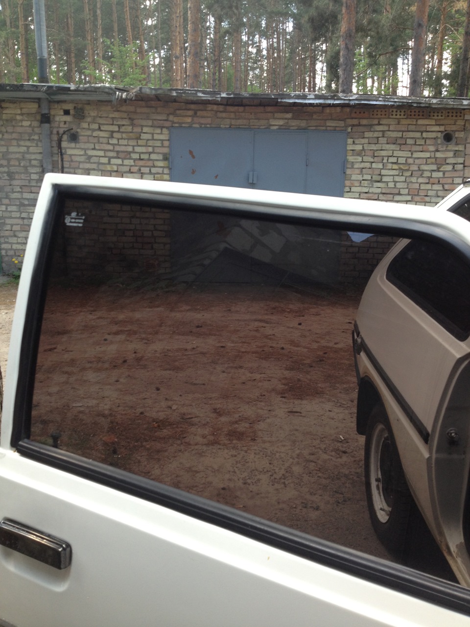

Вот спустя год собрался таки затонировать таврюху. Долго выбирал пленку. Остановился на Janey Dark Black SRC 20%. Вычитал, что с ней легко работать и решил заплатить подороже (также предлагали аналог, но без приставки SRC, который дешевле в три! раза). Нашел помощника и понеслась!

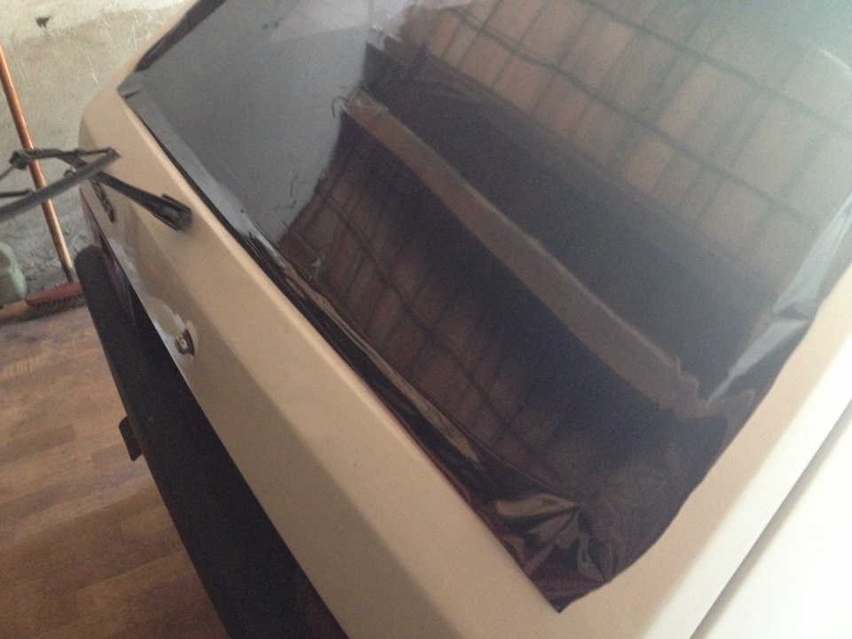

Столкнулся с проблемой. Все стекло заднее и пара боковых были в какой то окалине. Мочалкой с мылом это дело не смылось, а ножиком зачистить удалось далеко не все. Ну в общем появилось куча мелких точек, особенно по краям. ХЗ как это дело будет реагировать на перепад температур, ну-с посмотрим…
В итоге получилось норм.
Особенно издалека))
В салоне вообще крутяк. Как будто в иномарку пересел. Вообщем удачных тонировок ребята!:)

изнутри не сильно темно?а то есть пленки изнутри светлая а с наружи темно.тоже посматриваю на такую на газзапчастях.тебе сколько пленки на все ушло?
Сегодня ездил в пасмурный день и хочу сказать что 20% самое оно. Ушло 3м*75см+3м*50см.
MisterBu
В принципе должно хватить и 3м*75см, но это впритык
ок спс
А правда ли, что тонировка клеится только изнутри?
ну да.а вообще и снаружи антигравийные пленки на лоб.
