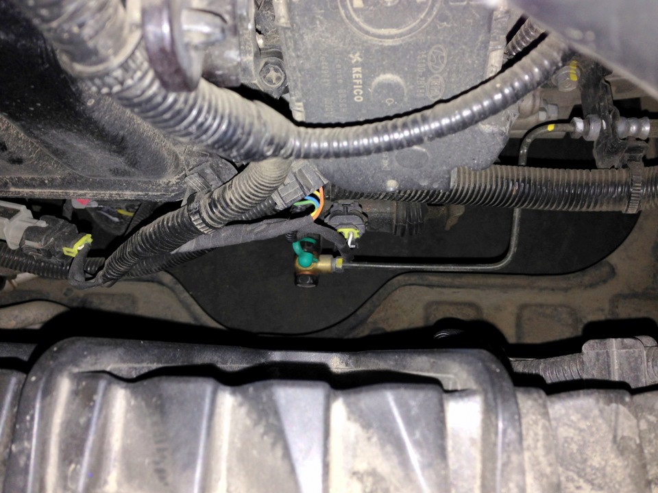

Открываем капот, наклоняемся и видим пациента.

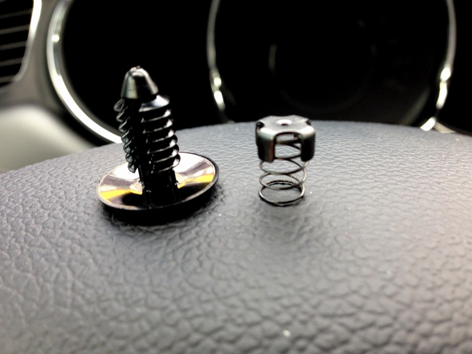

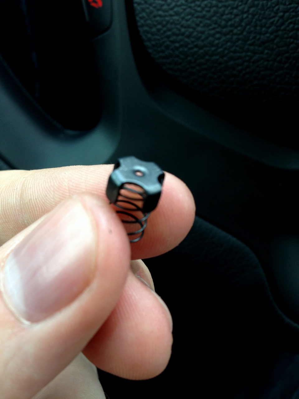

Ну и несколько фоток клапана и прочего
Он очень маленький, а проблему создавал большую.

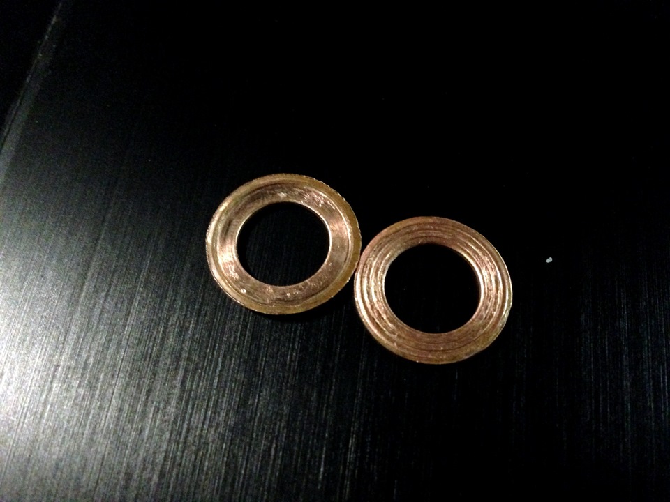

Остались отходы в виде тонких шайбочек

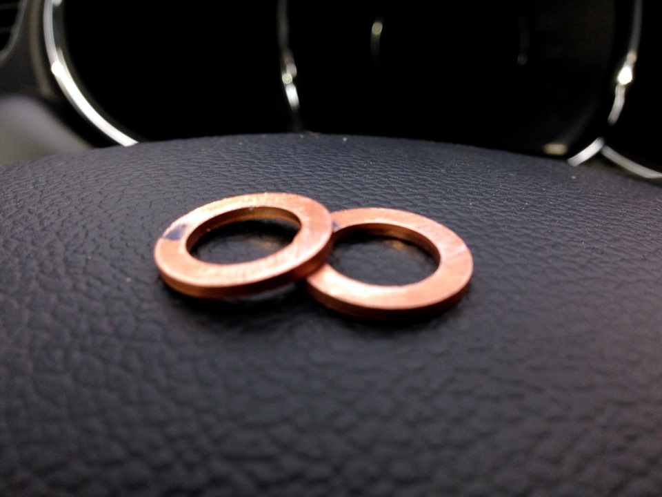

А вот покупные…
