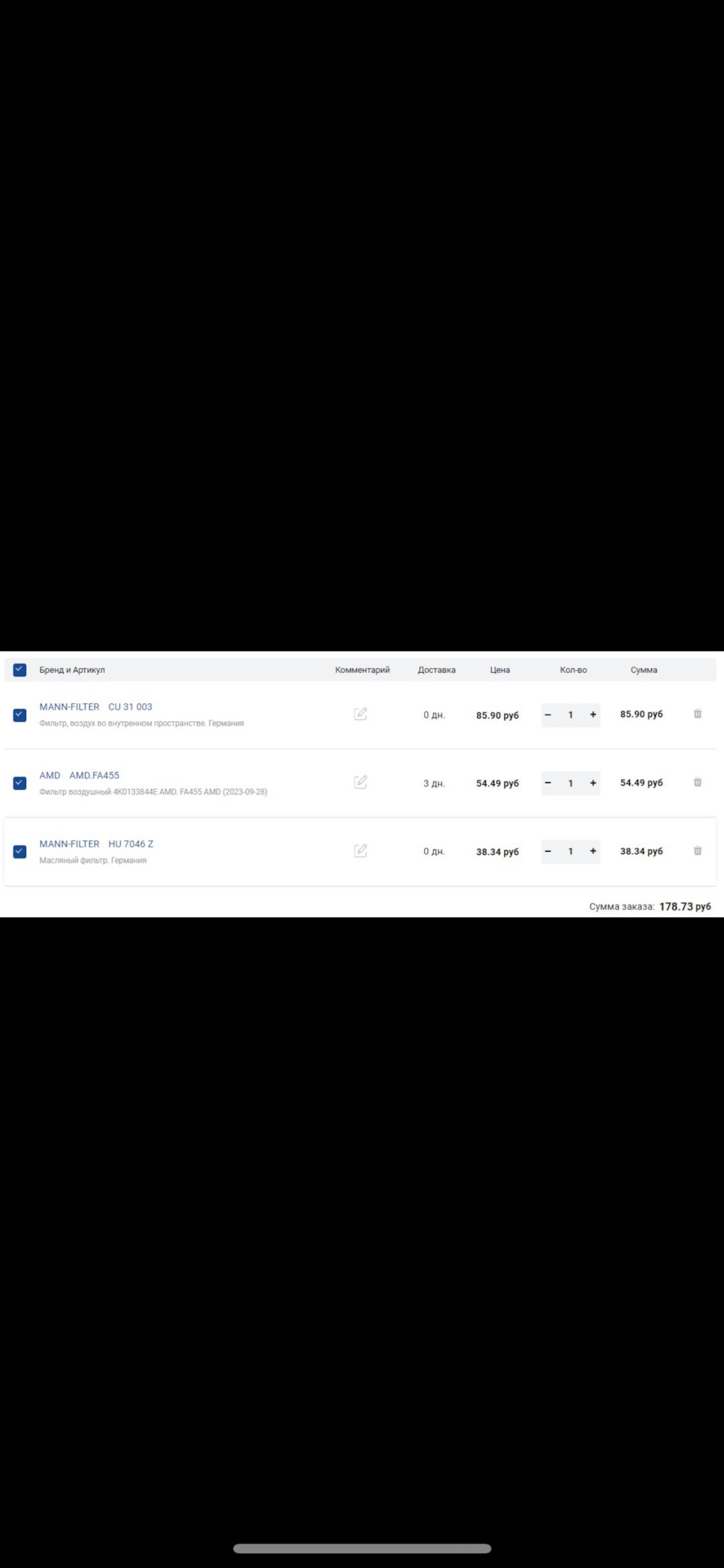

Привет одноклубники и подписчики, а также новые пользователи. Спустя некоторое время, а именно 10k с момента пригона авто пришла пора поменять расходники и масло в двигателе. Про масло рассказывать не буду, а про замену фильтров поделюсь, но сперва фото с перечнем приобретенных фильтров и масла.
О покупке расходников:
1. Масло я заказывал Mobil 1 синтетика 5W-30 ESP в 21 веке. Ничего лучше на рынке РБ не нашел. Одна канистра на 4л. обошлась мне в 177 BYN. Взял 2 по 4 литра.
2. Фильтры: воздушный, салонный и масляный. Вот перечень
