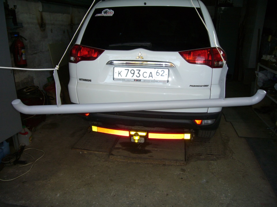

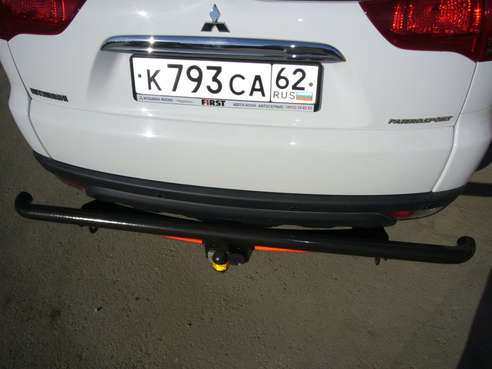

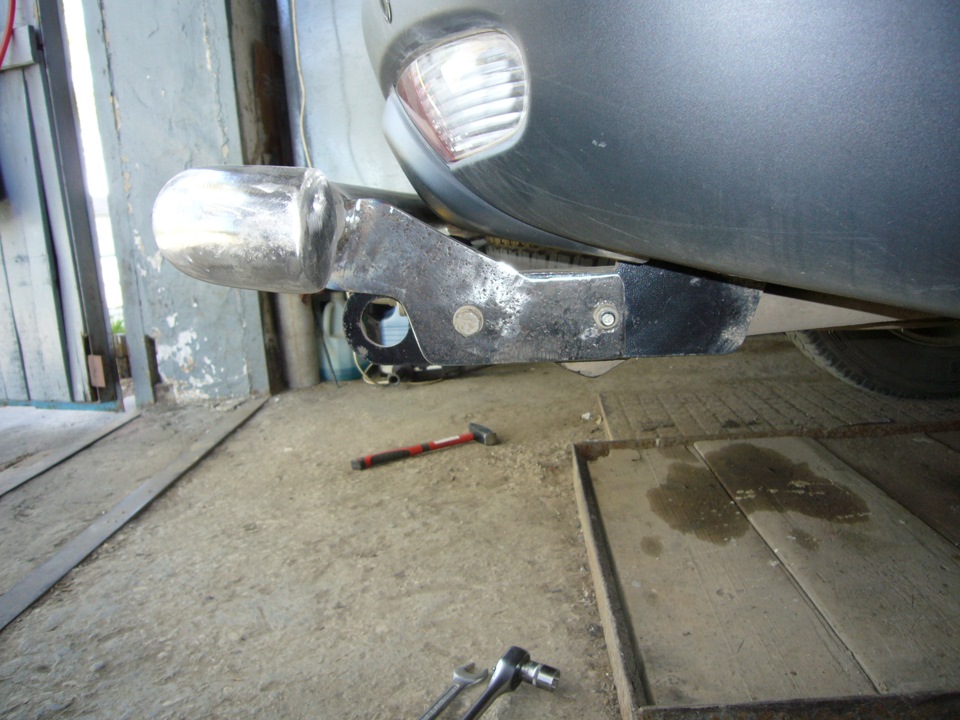

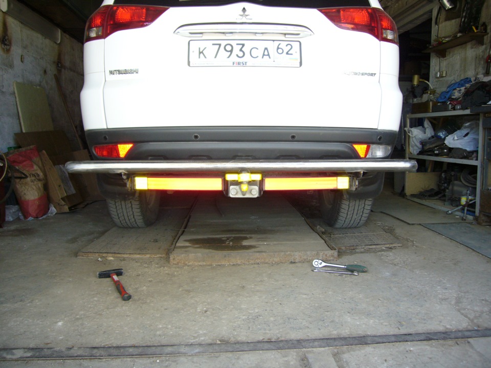

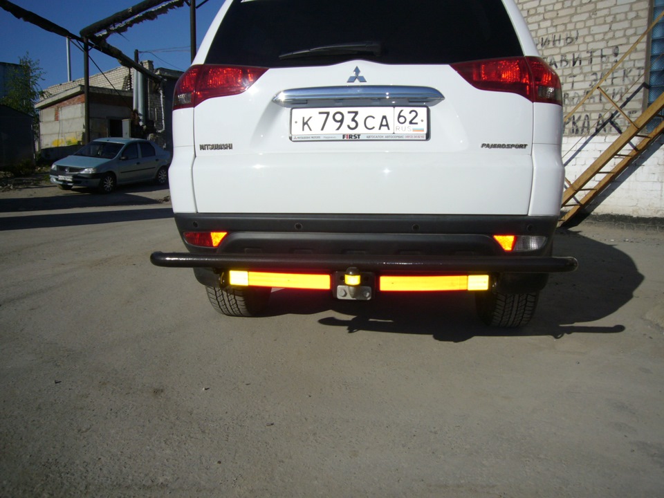

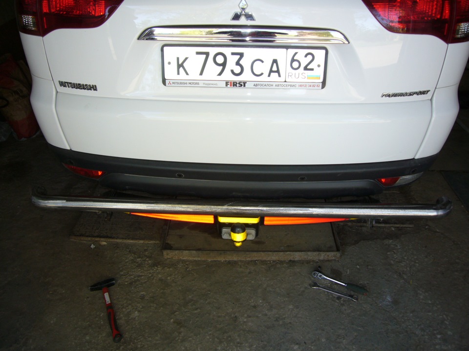

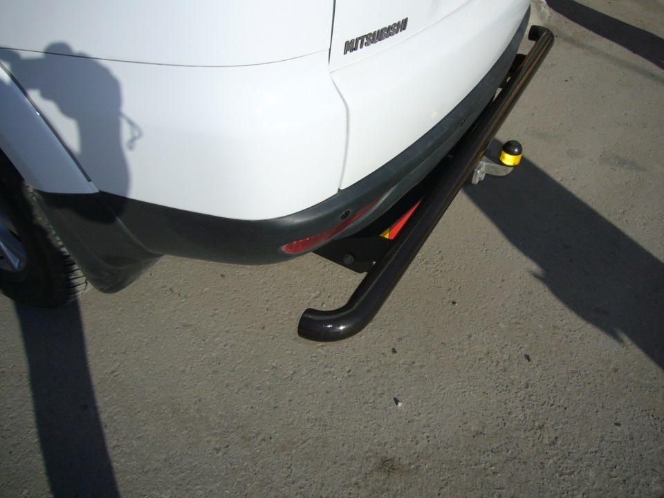

Кто что скажет о таком варианте дополнения к причалу? Огибать бампер специально не стал что бы не уменьшать жизненного пространства бампера.Оставил побольше зону смятия.Край трубы находится по обрезу бампера в районе расширителяи за габариты авто не вылодит, даже уже на 10см. Труба чёрная 2" потом покрасится в черный цвет молотковой краской.

хорош бампер.на заказ такой можете сделать?
Не знаю, никогда не пробовал. Трактор под боком и примерить всегда можно. Если только именно на такую модель фаркопа.
Андрюх, сделал хорошо! По поводу формы я уже тебе свое мнение сказал…
Зря такой плуг делать и так маленькому свесу!
Он у меня над фаркопом, где им пахать? И тем более уже расширителей, я лазерным уровнем размеры вымерял. Уже кромки колёс на 4 см.
В поле пахать…углами…
До поля ещё дожить надо. В плане до покупки МТ, лифтинга и т.д. и т.п. Пока речь идет от защиты не вовремя перебегающих позади авто берёзках и очень шустрых пузотёрах. Когда созрею сам себе силовики сварганю, ручки шаловливые и не из попы растут. ( Без обид, с болгарином и сваркой наТЫ.)
Удачи…высказал свое имхо…
Упрусь это полбеды. для того и делаю что бы не упереться. Только вчера машину с ремонта забрал после покатушек a-a.d-cd.net/3b0e0e2s-960.jpg Зацепиться конечно можно, поменьше прижиматься буду. Ну а случится либо болгарин либо огненный ключ (резак) мне в помощь.
На будущее…при ответе собеседнику…тыкай кнопочку ОТВЕТИТЬ!
Ссори, забыл! ))
Сам же и цепанешься или упрешься, я бы чуть углы прижал.
