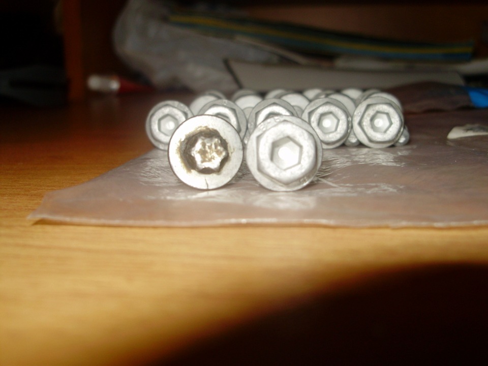

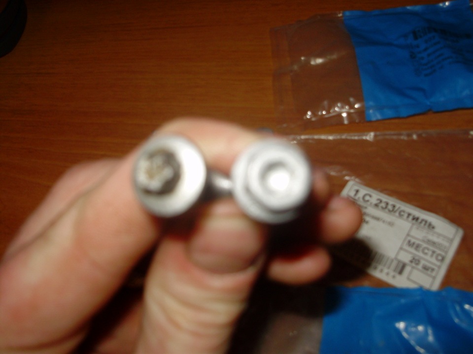

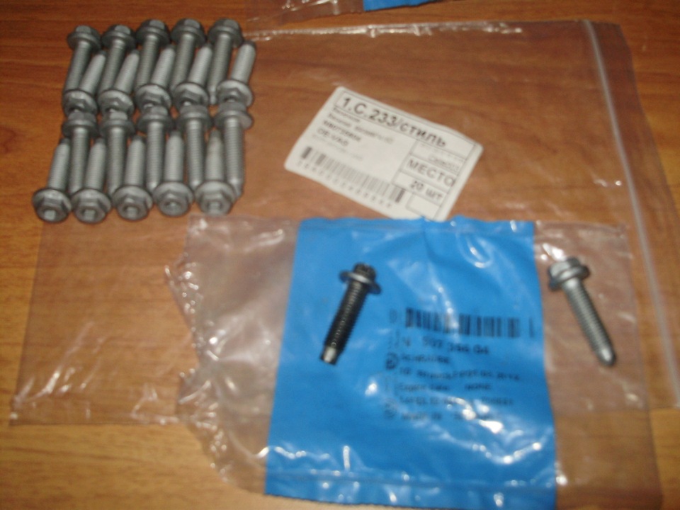

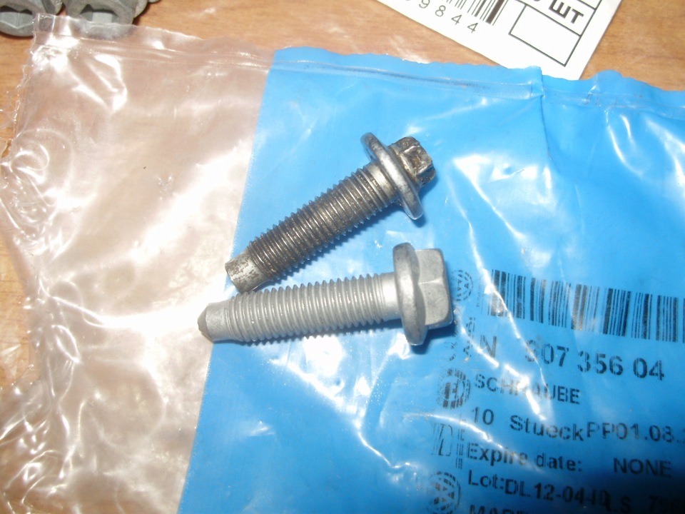

Болты поддона VAG N90735604
Отличие от родных болтов поддона двигателя:
1. Внутренний шестигранник.
2. Так же можно использовать головку на "10"
3. Грани не слизываются и в любом случае можно открутить =)

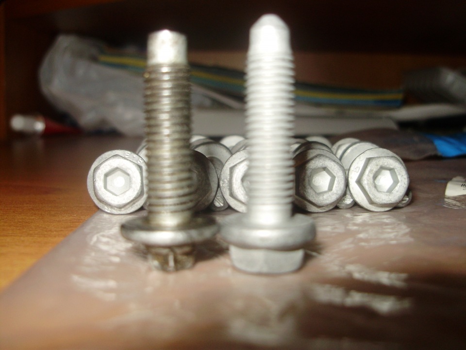

Недостаток:
1. Необходимо немного укоротить(на фотографиях всё видно).

я от вольво заказывал, их не надо укорачивать
Они такие же как те что я заказал? И какой код?
На вольво болты дорогие. Я как раз на вольво подбираю, родные 100 руб. за штуку. А надо 22 штуки. Вот от ВАГа подходят, а укоротить не проблема.
