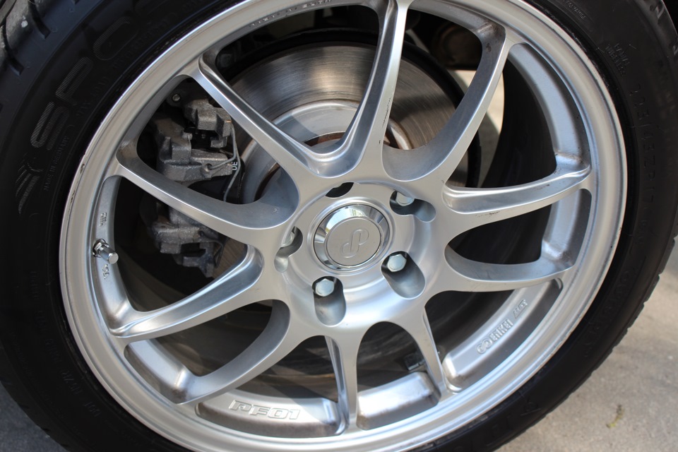

— Enkei PF01 8j R17 ET50 5*112 7.5кг
— Dunlop SportMaxx RT 225/45/R17 8.5кг
— Сквозные проставки Starleks 12мм на жэпку
— Болты конус 10шт М14*1,5*28 перед и 10шт М14*1,5*40 зад

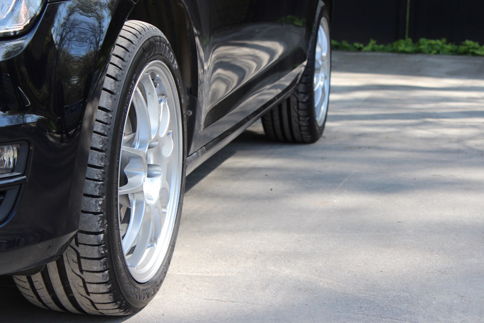

Начну с главного — с вылета! Основная преследуемая цель — избавление от глубоко сидящих колес в стиле "пенс" на корме и отсутсвие тракторно торчащих колес на носу! Выбрал ЕТ50, прекрасно понимая, что сзади станет только чуть лучше в виду лишь того, что ширина диска 8 дюймов, но спереди вышло именно так, как и хотелось! На помощь корме пришли проставки:
Отдельно хочется отметить один повдводный камень по поводу проставок! С завода на ступице установлен алюминиевый, судя по всему, колпак ступичного болта! Он мешает плотному прилеганию проставки сквозной к плоскости ступицы. Я этот момент проигнорил по неопытности. При затяжке колеса колпак этот оказался прочнее проставки — в итоге центровочная "манжетта" на проставке отломилась. Пришлось покупать новую проставку! Колпак снимается этот злощастный, проставка становится заподлицо, грязь внутрь не попадает, благо на диске самом есть свой колпак =)

я вспомнил, что сток болты — сферические. А любые не сток-диски имеют дупло под конусный болт. В спешке заказываю конусные болты, все приближается к фен-шую! Цена вопроса за 20 болтов — 1800 руб.

Ну и, собственно, вот что вышло:
В идеале, конечно, хочется Р18 — но здравый ум подсказыет, что за пределами МСК, где-нить на просторах М5 или М7 — вся красота превратится в жуткий дискомфорт и нервы. Поэтому я выбрал золотую середину!

А результирующий вылет перед/зад у тебя какой вышел?
Ну ощущения дело индвидиуальное))))
Перед вылет 50, зад 38 при ширине диска 8
Перед просит 45 как минимум;)
Ну пока нравится, как вышло! Жду занижения, а там видно будет)
