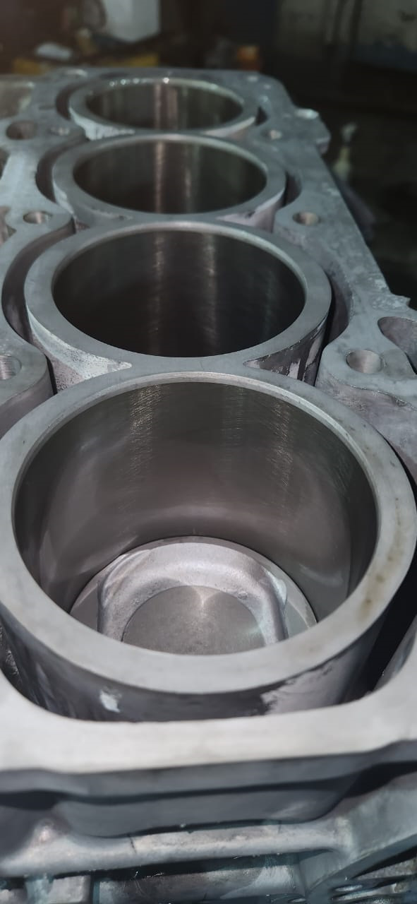

Как и обещал, вторая часть. В общем, после разбора и дефектовки мотора, последовало ожидание, когда блок и колено вернутся с механ обработки и последует сборка мотора.
Несомненно, в промежутке было еще много работ по отмыванию деталей, перед сборкой, ремонту ГБЦ, так как выпускные клапана решили уйти на покой. Когда разговаривал с Артемом он говорил, что когда начну собирать мотор, пришлю фото, поэтому сидел ждал, периодически что-то узнавая в мессенджере. В итоге конец второй недели, а фото нет, ну думаю, что-то пошло не так, возможно большая очередь и детали еще не вернули с расточки.
Решил набрать и о чудо, машинка то уже собрана и работает, но мастеру потребовалось некоторое время, чтобы все проверить и уже после этого, убедившись, что все хорошо, машину можно отдавать.
Что в итоге, на ремонт ушло чуть меньше 2 недель. Мотор работает тихо и ровно, без каких-либо вибраций. Разница заметна. Теперь буду по рекомендации Артема, обкатывать двигатель. Всем ровных дорог.
P.S Если планируете ремонт вашего двигателя, то рекомендую обратиться к ARTEMengine. Он то точно знает, как восстановить ваш двигатель. Не обязательно гнать машину, можно снять ДВС у себя в городе и отправить транспортной компанией.

Машина 11 года, кроме как расходом масла, всем устраивает. Не вижу смысла менять пока.
Какой был расход ?
7 литров на 5 т.км
Раскоксовку не делали ?
Неа, не сторонник раскоксовок этих. Был бы пробег 100-150 может бы и попробовал. А так смысла не вижу. Цилиндры лысые раскоксовкой не восстановить.
ааа, если хона нет. то да. толку нет.

По городу еще не так ощущался расход, а вот по трассе, в итоге было проехал 300 км, со скоростью 120-140 км/ч и щуп пустой.
