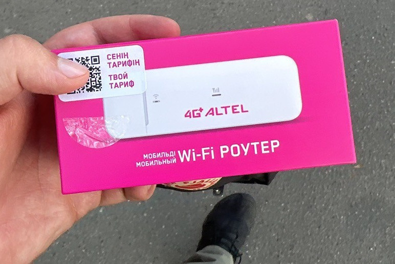

Решил обновить Машину без Кит. Симки, используя Китайские DNS серверы.
Это Альтернативный вариант обновления. На мой взгляд он даже удобней чем вариант с Китайской Сим. картой.
Что нам нужно?
1. Какой-то Роутер, который может поменять DNS.
Я использовал в Алматы роутер от Altel, который просто подключал себе в машине в USB :)
2. Надо чтобы Роутер мог поменять DNS адреса, к сожалению тут или рандом или если знакомые где-то как-то обновились через Роутер, проще просто купить такой же. В общем у меня замена DNS выглядела вот так.

Специально для Вас, по пробовал обновить Машину через "Роутер", у самого есть Кит. сим карта.
Цена вопроса составила "по акции и со всеми скидками" где-то 12$ + 1-2 часа личного времени.
Тариф был 200 GB за 5490 тг. это + — 12$ (в месяц), копейки… Кит. Сим карта за раздачу интернета обходилась чуть дороже (за 1 сутки) а тут месяц без лимит теперь ещё есть.
