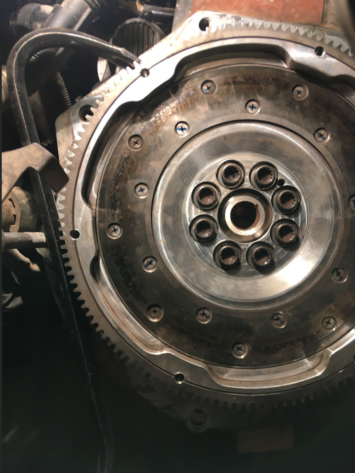

Откручиваем маховик Luk и понимаем, что болты на маховик механики Sachs требует другие болты, под Spline.

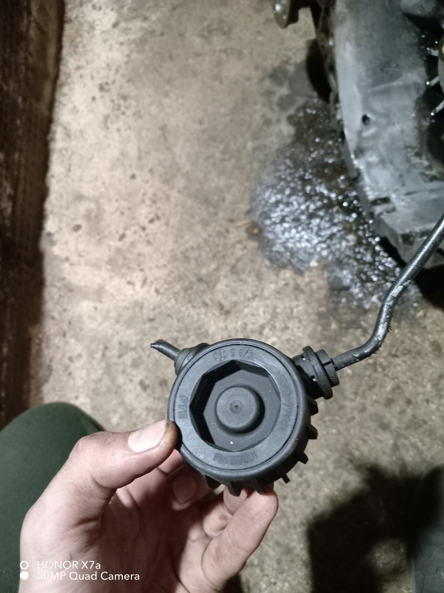

Более того, решил поглядеть на трубку ГЦС-РЦС и понял, что надо будет её искать. Ибо у этой форма не подходящая, да и отрезан её кусок, без которого соеденить систему будет сложно.
Поэтому не долго думая полезли в скаут, искать примерную форму трубки. А позже, скачав ElsaWin наконец, просто глянул схему. Оказалось, там есть два варианта трубок.

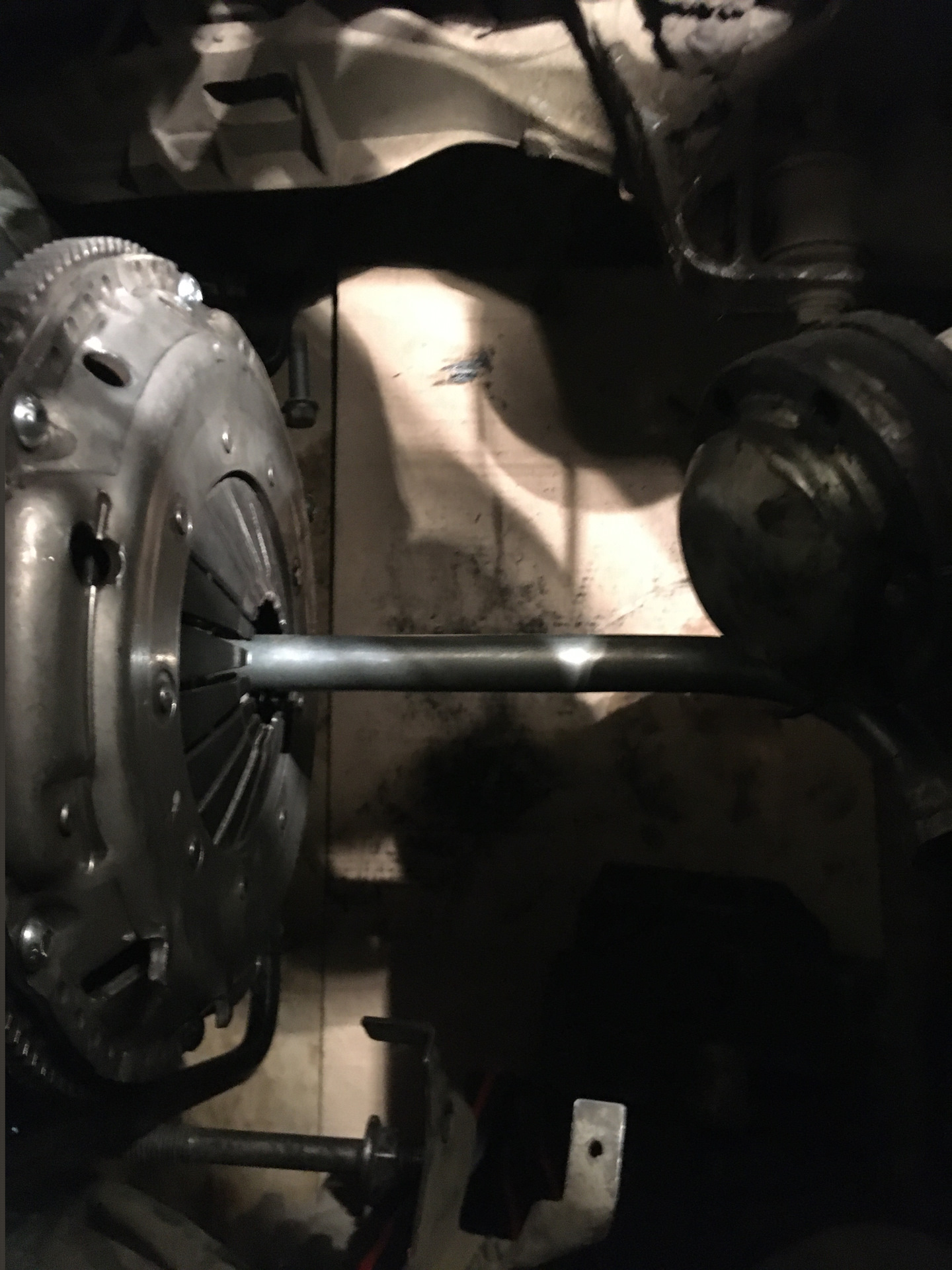

Далее, неделей спустя (в моем случае) ставим маховик со сцеплением. Центровал стяжками к корзине, уж было день готовить центрующую втулку.
Тянули динамометрическим ключом, 60Нм + 90°. Удерживали тросом, которым обмотали маховик.
Предварительно к коробке закрепили кронштейн, вертолёт не снимали. Хотя лучше бы потом ставить всё это, но кое-как она залетела на месте. Даже фланец правого привода снимать не пришлось. Кстати, не забываем смащывать шлицы вала коробки, по которому будет ходить диск сцепления. Настоятельно/желательно специальной смазкой, ровно в том кол-ве, сколько потребуется для нормальной работы механизма (т.е. столько, сколько не разбросает на фрикционную поверхность).

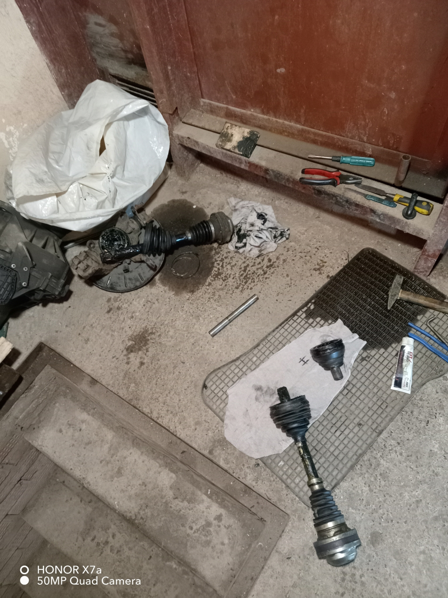

Правый привод вроде подошёл, а вот левый не совсем. С хождение, точнее я бы это назвал расхождение, тонко намекает на то, что он должен быть несколько другой длины. И если правые привода по рулетке подошли, то левый должен был быть короче. Да, в свап комплекте положили привод, но вместе со ступицей, кулаком… Поэтому шансов выбить его оттуда немного. Но мы попробовали через болт, сбна чем и сделали из резьбы втулку с насечками. Ну и не долго думая, просто выбиваем ШРУС с палки привода, с родного привода свой ШРУС и перебираем нужный привод с механики. Оперативно пилим за смазкой, хомутами, обезжиркой. И да простит меня аудитория за то, что не посадил пластиковый хомут на герметик и нормальный хомут, обжатый динамометрическим инструментом.

Сцепление центруется прекрасно балонником, а фиксируется фомкой
Сцепу для mq350 чудесно центровать длинной головкой на 14.

А маховик на дсг, на сколько болтов был?
Те же 8. Первое фото они, комплект Luk
