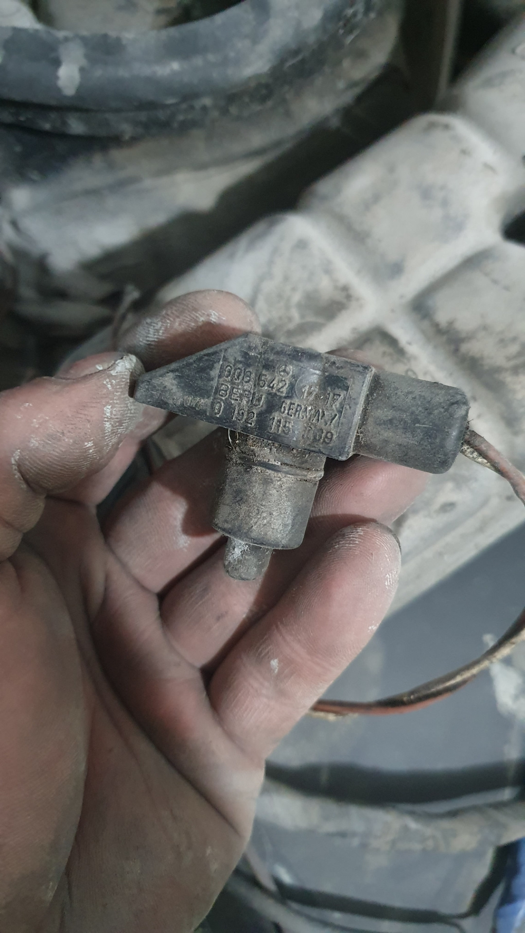

Ребята доброго времени суток, подскажите что за датчик beru 0192 115 09 в интернете не могу найти, валяется где кожух печки beru
Во как, и без него работает?
Все работает двигатель om601
Странно.может он не подключен?!

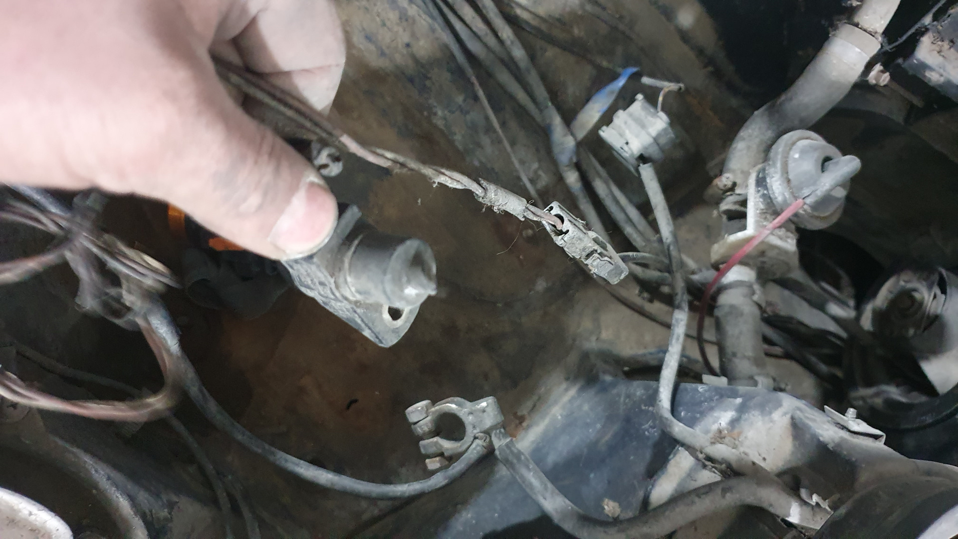

Вот он там где печка и валялся
Ну это датчик коленвала.так что он должен стоять на креплений возле шкива коленвала, где идет ремень.посмотри куда идет другой конец, может он отключен?или стоял другой двс?!интересно почему он там!
Вот и мне интересно, я читал что вредебы как эти датчики ставят для того чтобы тохометр работал. а у меня его просто нет
Скорее всего приборка другая была
Strom68
И вот без понятия где он вообще должен стоять
Так на нём же и мерсовский номер, 0085421717, ДПКВ
Причем от 202
