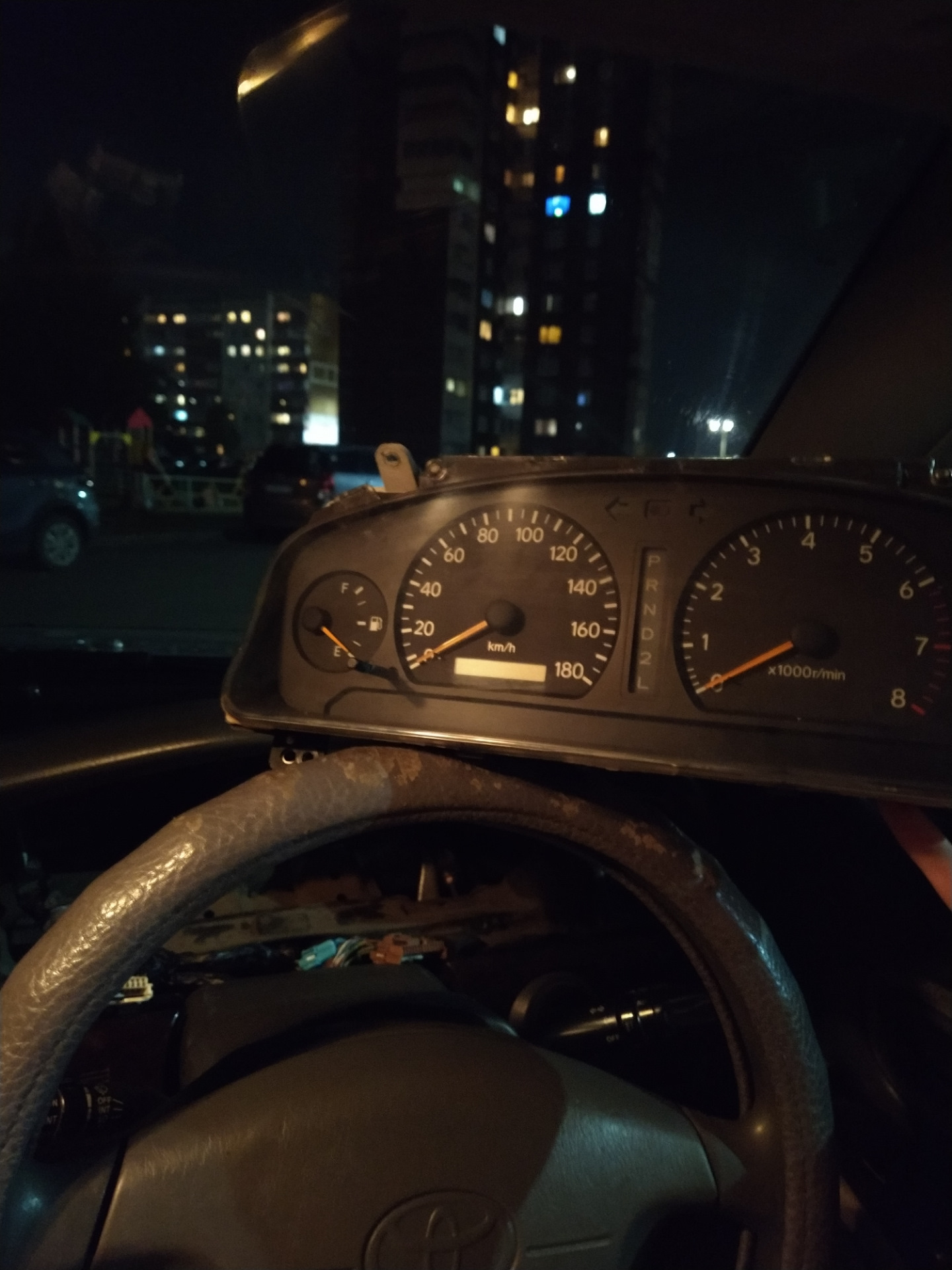

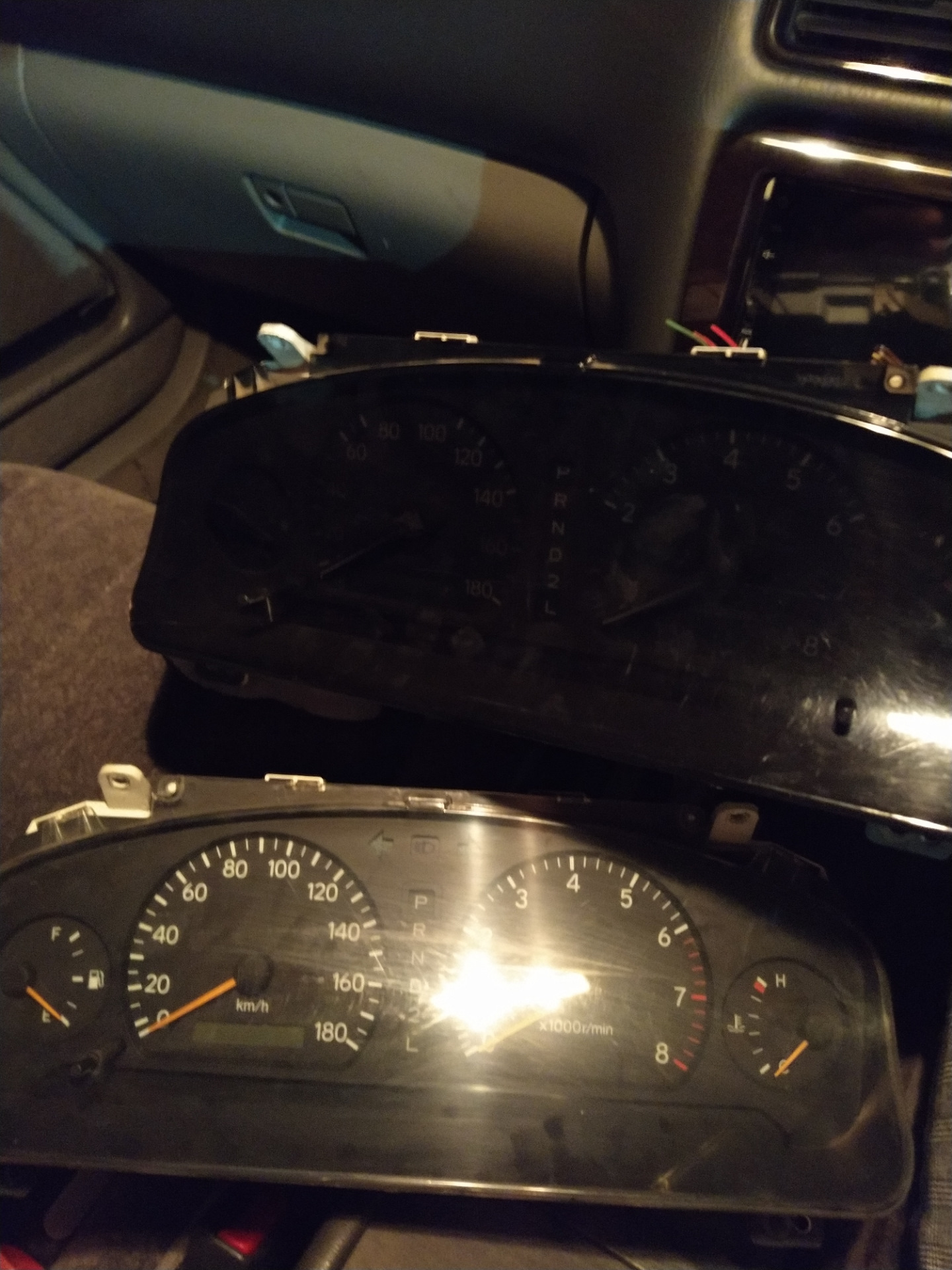

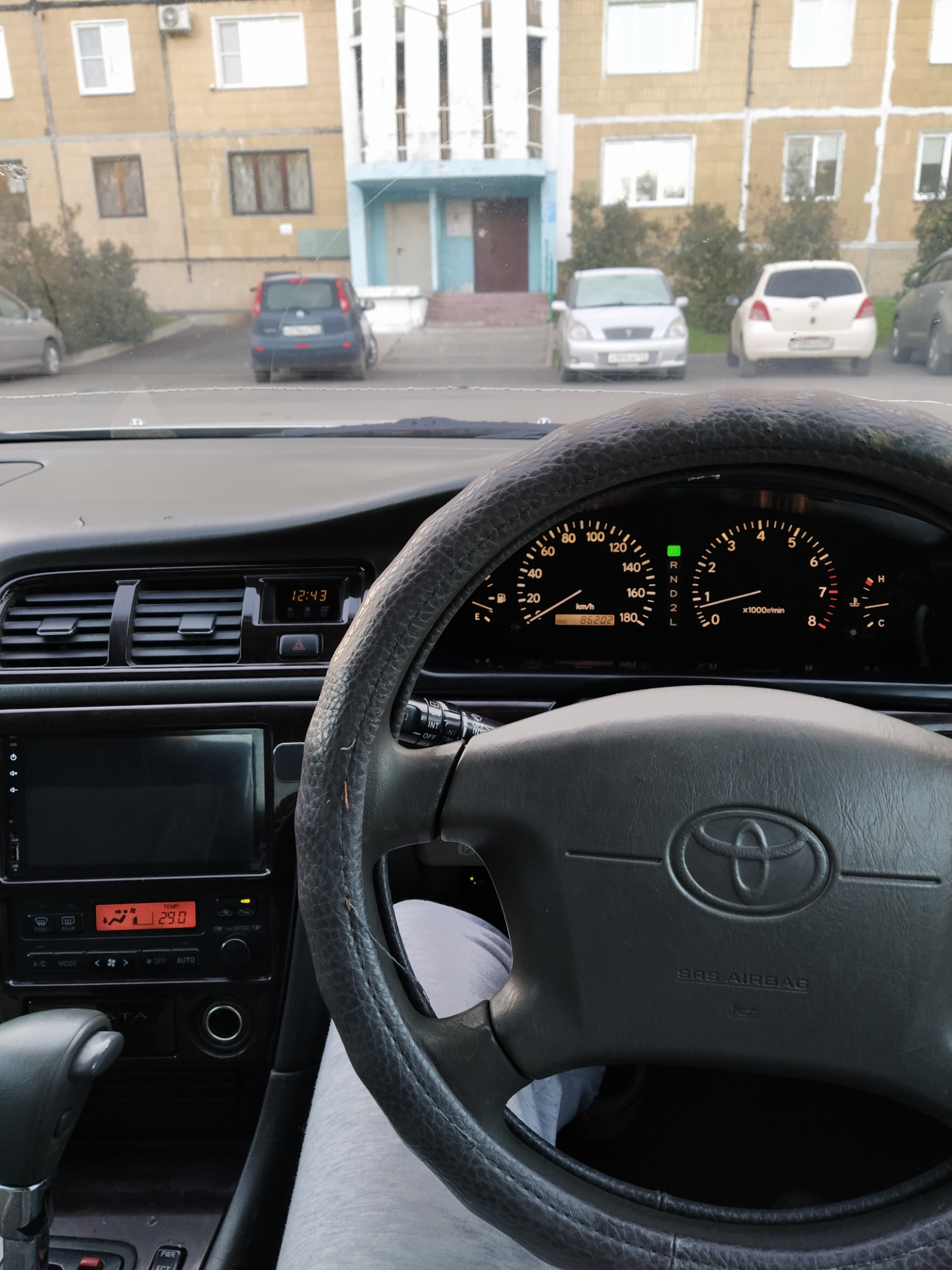

При покупке сразу обратил внимание на эту унылую приборку, она портила мое визуальное восприятие машины и вот спустя 1,5м руки дошли и до замены приборки.
Изначально был заказан в конце августа белый оптитрон от GX100, но из-за накладок продавца, получил его только вчера.

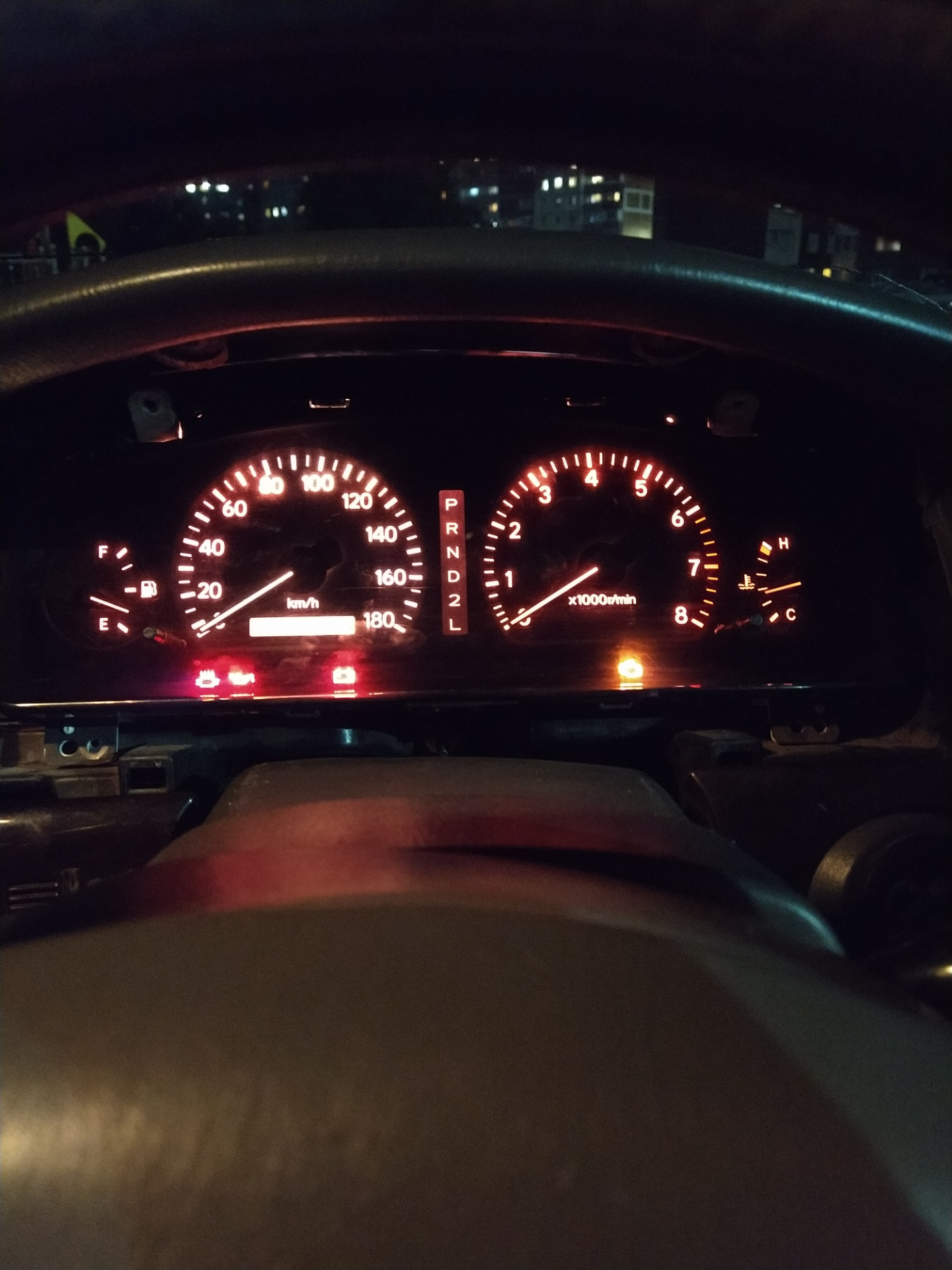

Не дождавшись пока мне прийдёт мой белый оптитрон, случайно на Авито увидел якобы рыжий от JZX100, фото в работе не было, поверил на слово. (P.S По своей ошибке думал что бывают с завода рыжие оптики на обычную КПП, но увы и ах)
Якобы рыжий, назовем его так, пришел довольно таки быстро и совместно с заменой воздуховода, решил перекинуть и приборку.

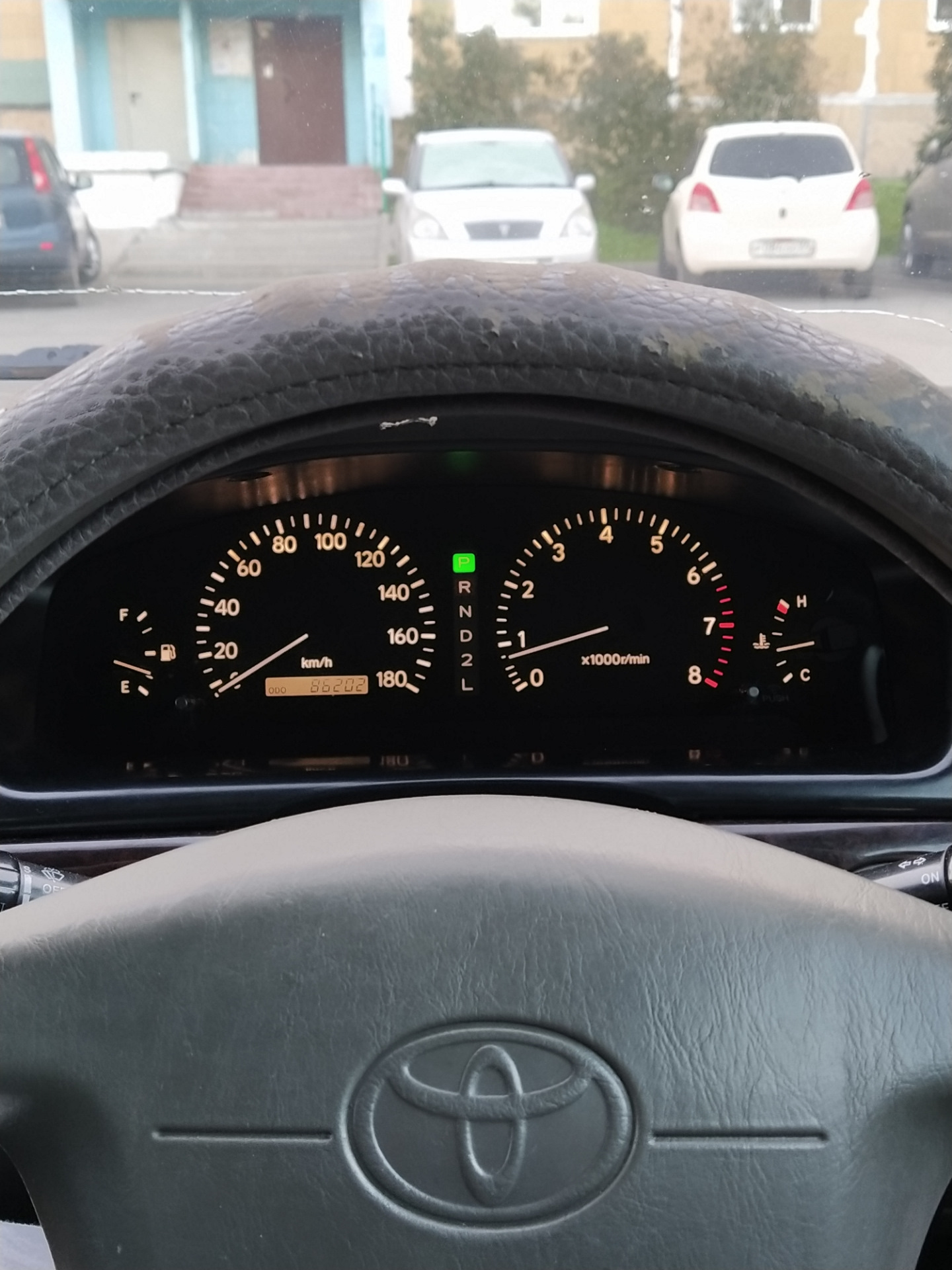

На самом деле, она даже рыжим не светит, что-то переходящее красное к белому, ну колхозный пересвет. После установки посмотрел и расстроился. Поэтому и не стал выкладывать пост.

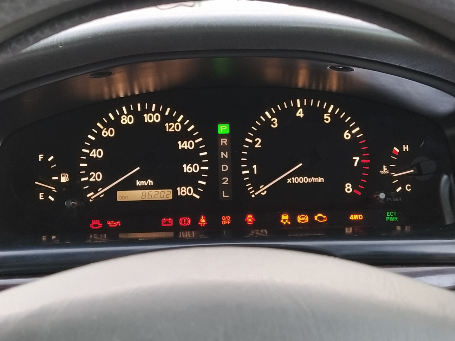

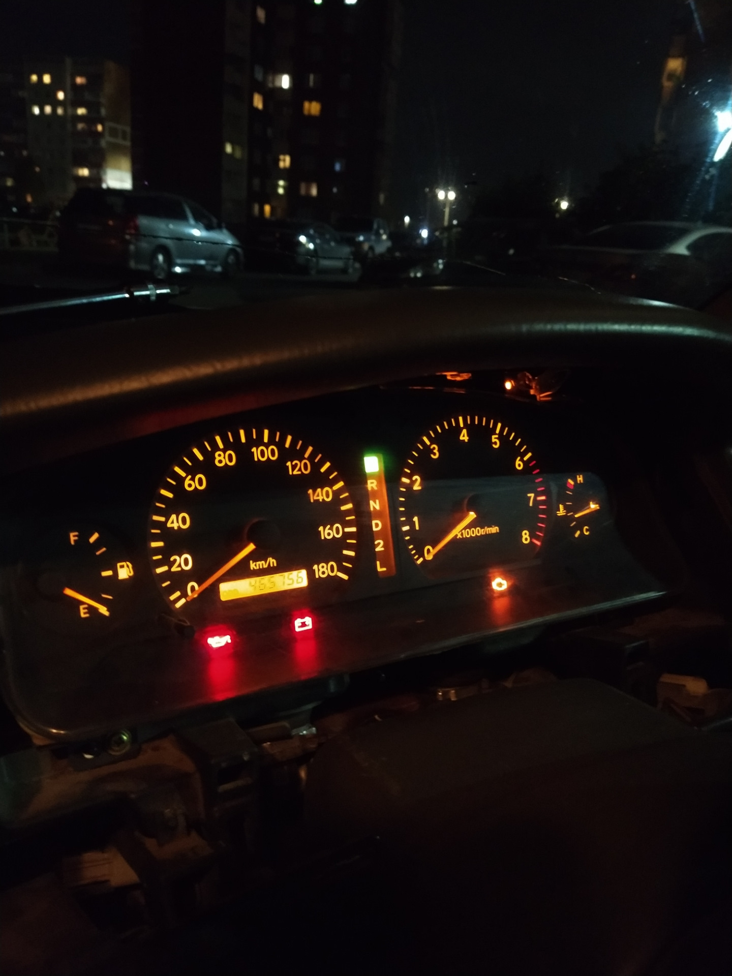

И вот вчера получаю уведомление, что белый опти приехал, еду на СДЭК получаю и довольный иду домой. Встав сегодня с утра пораньше начинаю замену. Думаю расписывать не стоит, все это уже делали миллион раз. После установки смотрим и наслаждаемся:

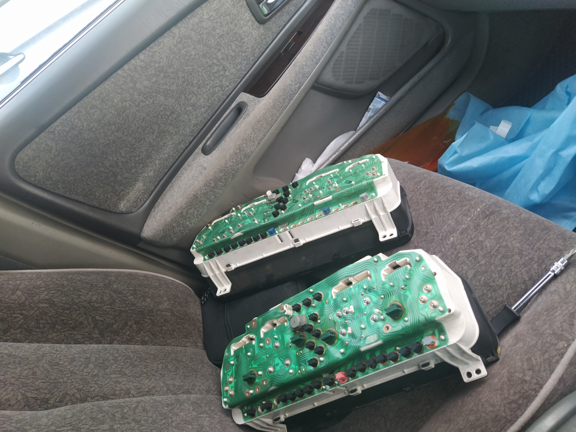

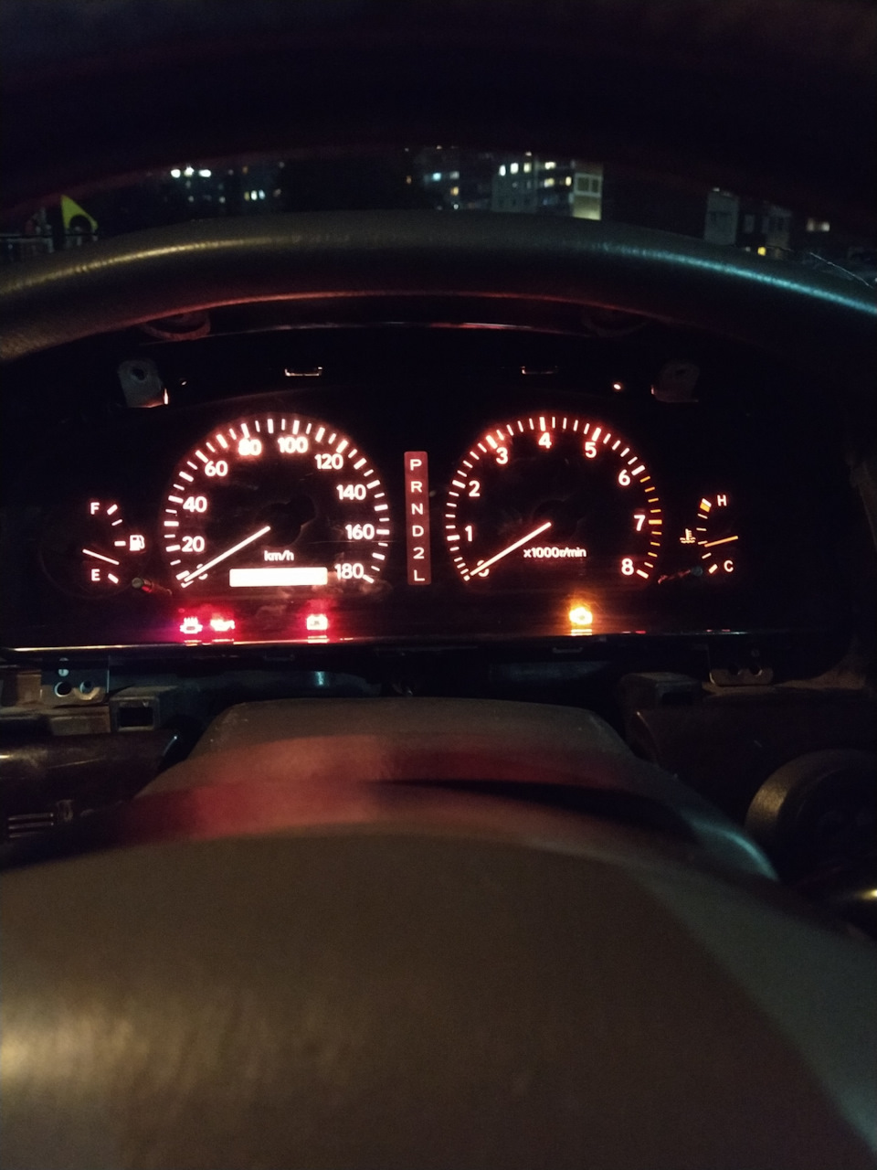

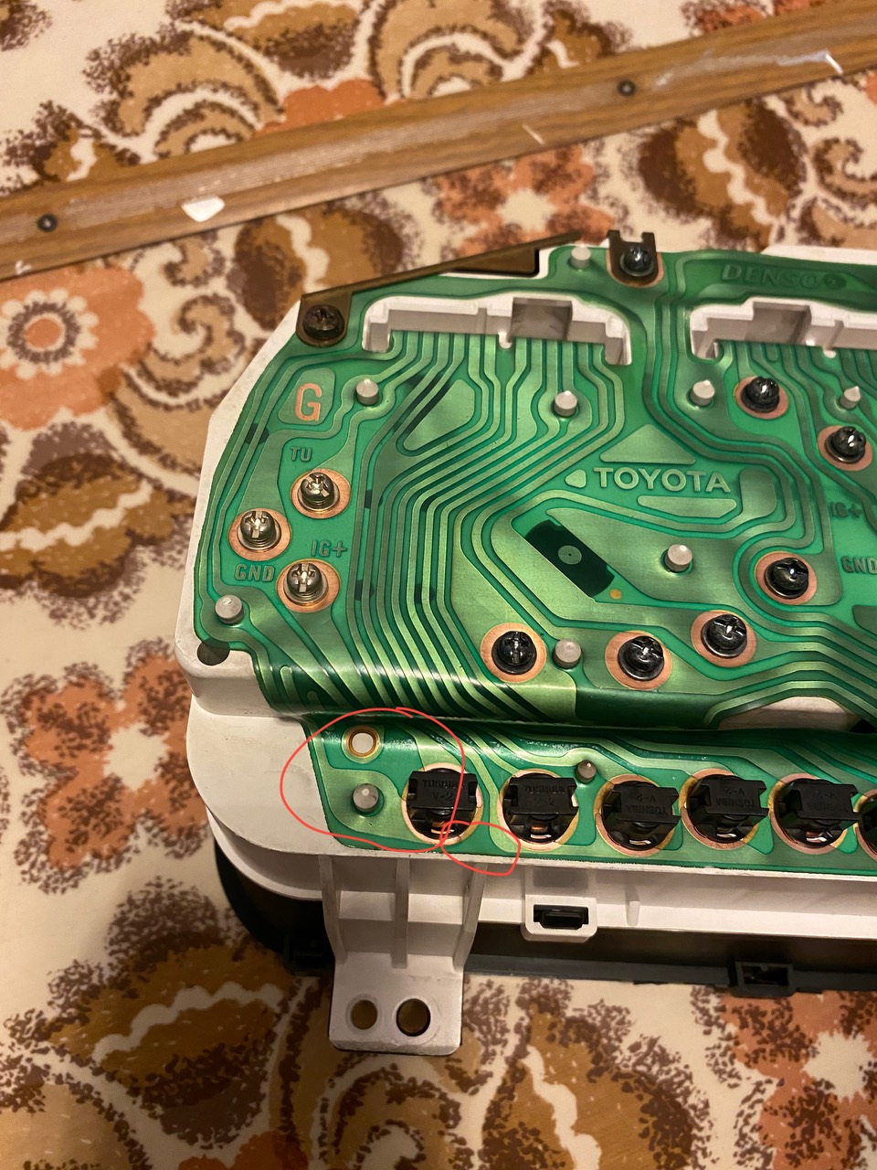

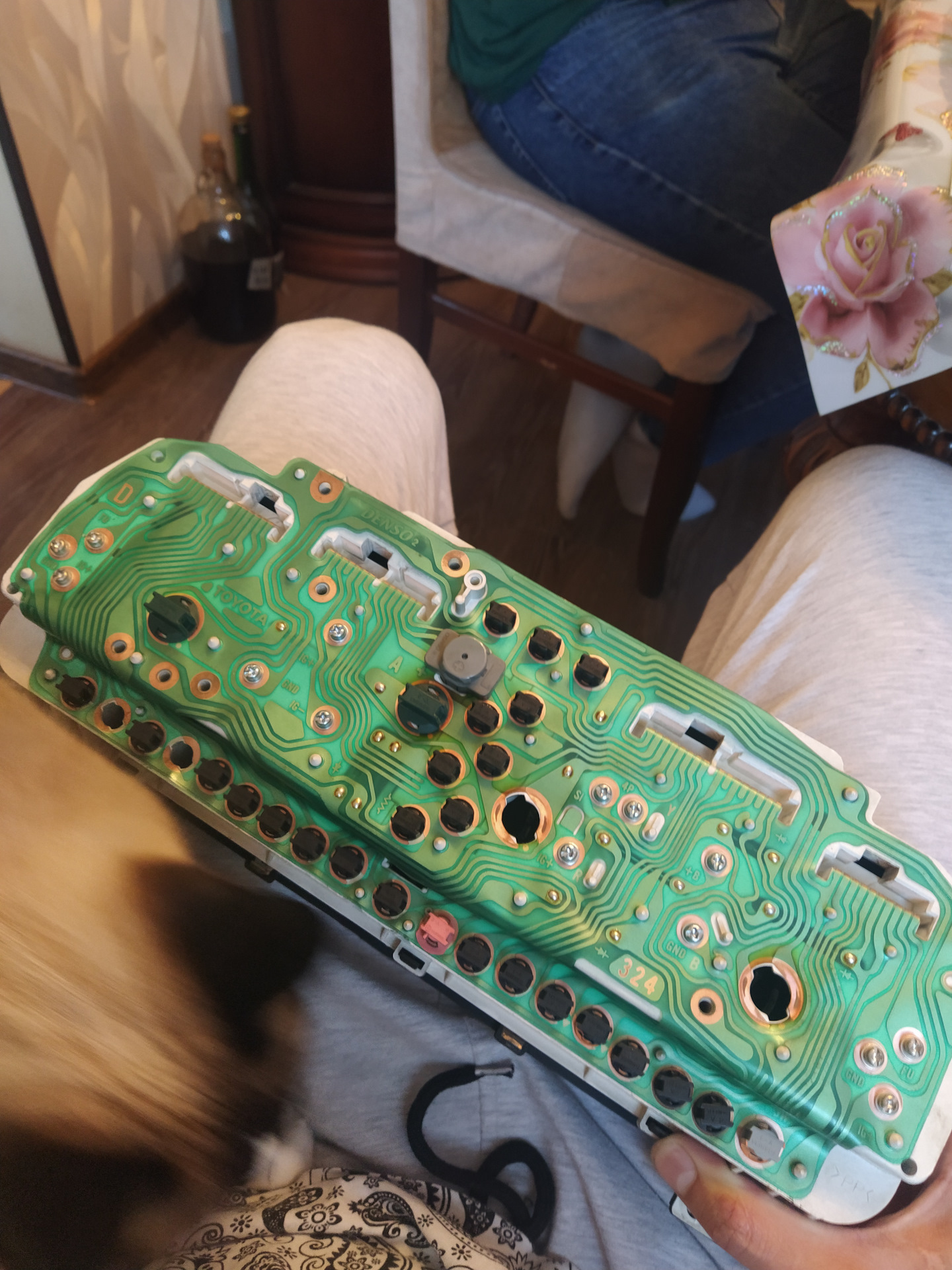

Далее менял начал мучать вопрос, а все ли лампы работают и я давай с 3-х приборок собирать все лампы во едино
И по итогу получился такой результат:
Начал сверять с другой приборкой и получается что у меня так и не загорелись:
•Бенз (1)
•Какая-то жёлтая мордашка (2)
•Ремень с подушкой водителя (5)
•Ремень с подушкой пассажира (6)
•Ошибка по задним фонарям (Сам вытащил, ибо на полке не загорается и стопы рест не работают.
И вот вопрос, так должно быть или все таки у меня что-то не исправно, подскажите пожалуйста.

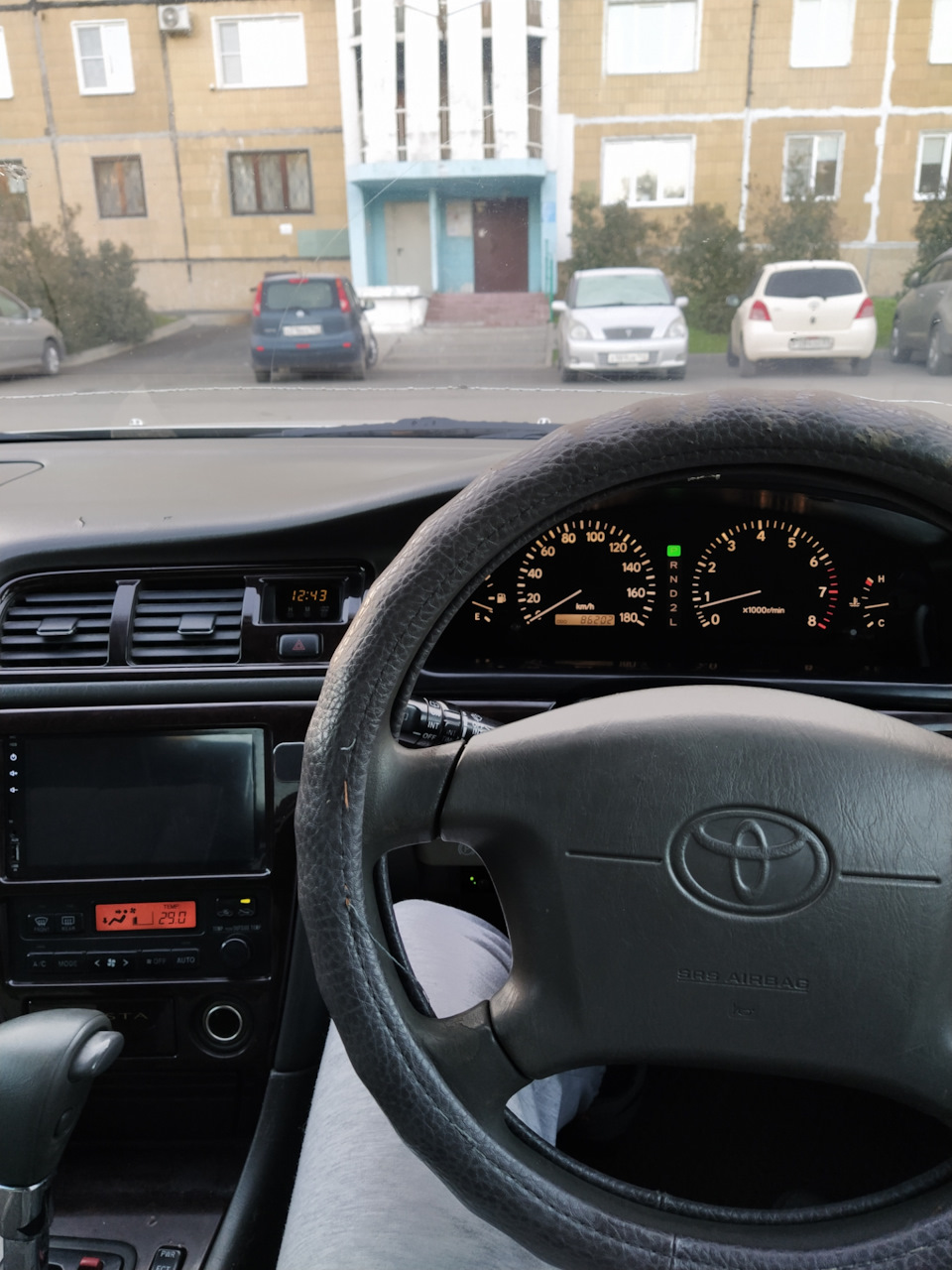

По итогу приборка понравилась, оптитрон вещь, так ещё и пробег 86т, вместо моих 400т, жалко что с остальной машиной так не работает)
Стекло (пластик) хоть и не убитый, но в последующем буду полировать, жду пока прийдёт машинка для полировки. Ну и конечно хотелось бы его в рыжик переделать, ибо очень нравится рыжий цвет подсветки в салоне.
Всем спасибо за внимание.

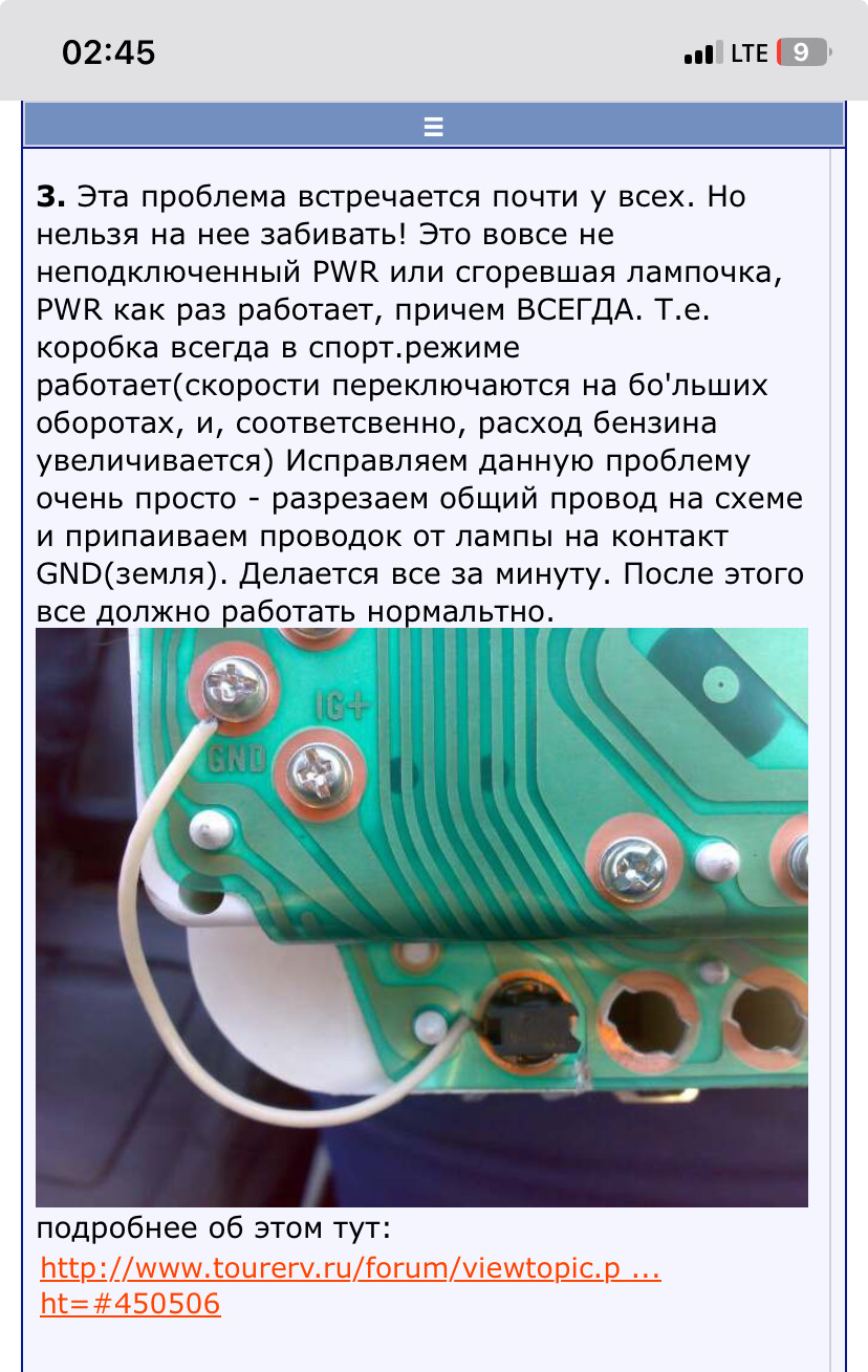

Везде пишут что это все решит, но у меня дорожки не так идут
Кто подскажет как на таких дорожках сделать так чтоб отличалась кнопка PWR ECT SNOW? В данный момент автомат всегда в спорт режиме, на форумах нашел решение, но дорожки отличаются и как быть не знаю:(
чета я не понял… почему изначально приборка такая была? она же была на 90ых кузовах…а на сотых на ВСЕХ шел оптитрон… ктото раньше ее воткнул?🤔
Ну на сколько я знаю, такие приборки ставили именно на JZX105 кузов (4WD).
Тоже изначально думал что от 90тика стояла
хм…оч любопытный факт🤔
у товарища сотый чай 4вд…там оптитрон
Ну вот может у него раньше уже перетыкали?
он второй хозяин в РФ… все может быть…хотя у него комплектуха неплохая…люк "по заводу"… этих японцев хрен разберешь…надо гуглить 😁

К сожалению часы кто-то давно сп*здил, а климату не долго жить осталось. Поэтому да, все менять надо. Но за приборку не знал, спасибо)

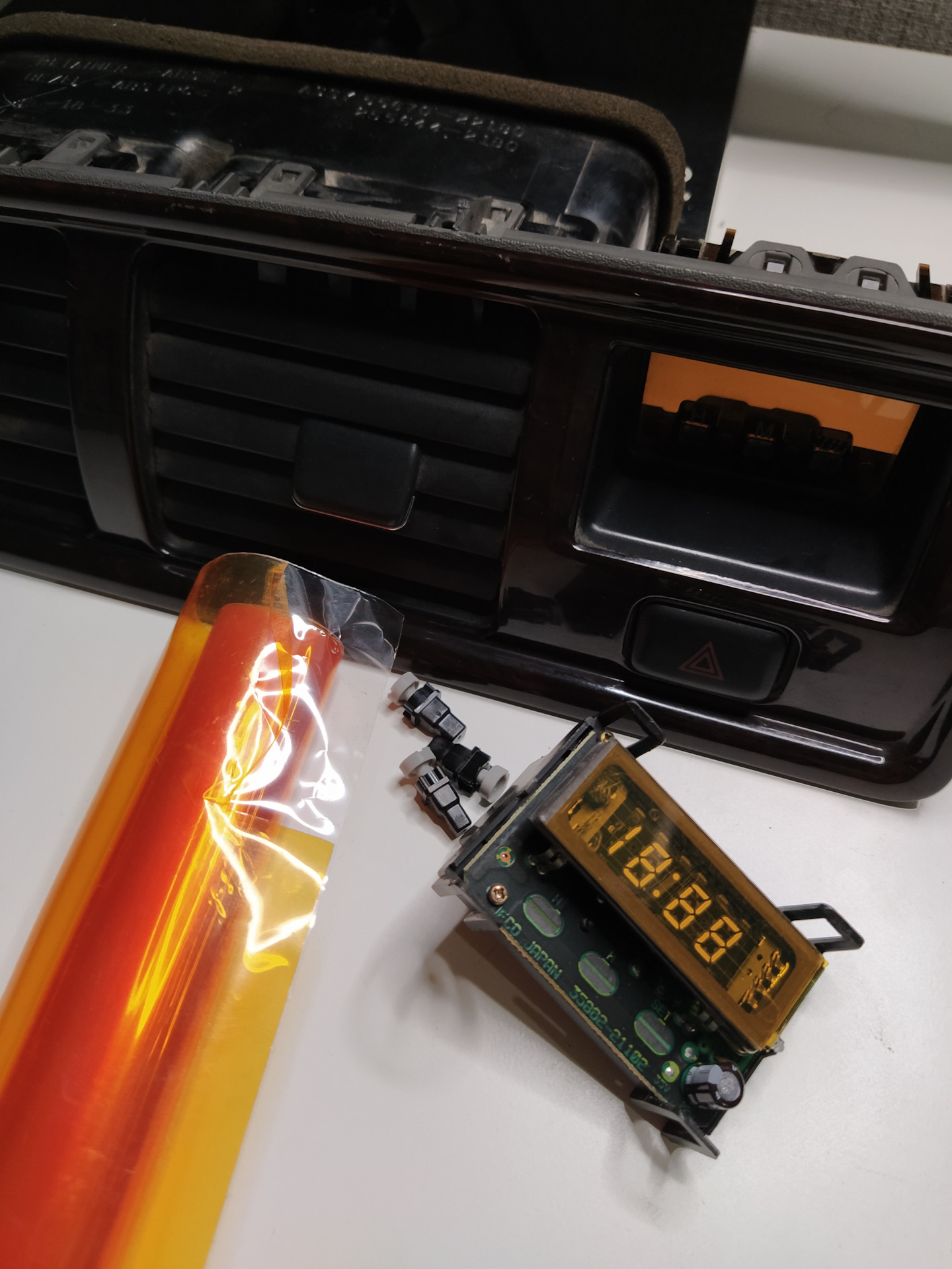

P.S часы зелёные, это я уже пленкой пытался пересветить, буду передавать, аля временный вариант пока рыжие часы не найду
Ну как вариант из них лампочки вытащи и в новые вставать 🤔
Не понял сути. Чего там вытащить, если там часы сами по себе светятся. Ток если сами цифры менять, но владение паяльником отсутствует :(
Ну как вариант разобрать белые и плёнкой обклеить рыжей или файлик вставит, а так да, часы это к электрику. Я имел ввиду приборку, там пересвет рыжий, типо лампочки длинной, ее переставить .

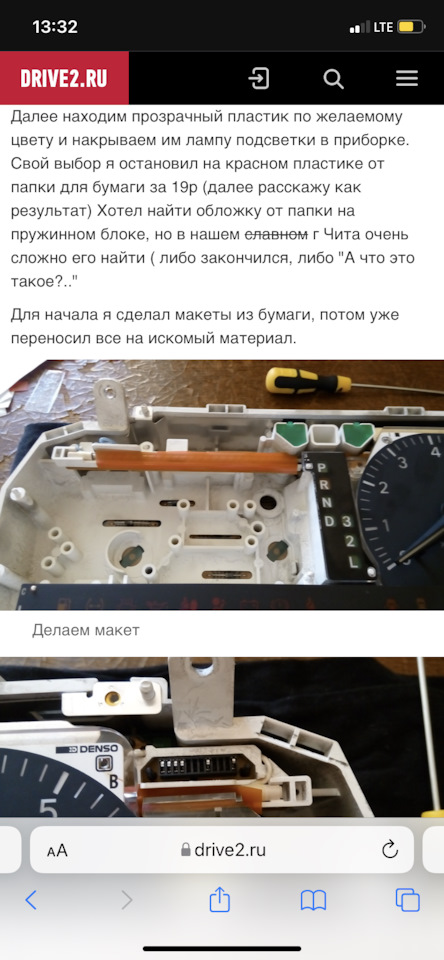

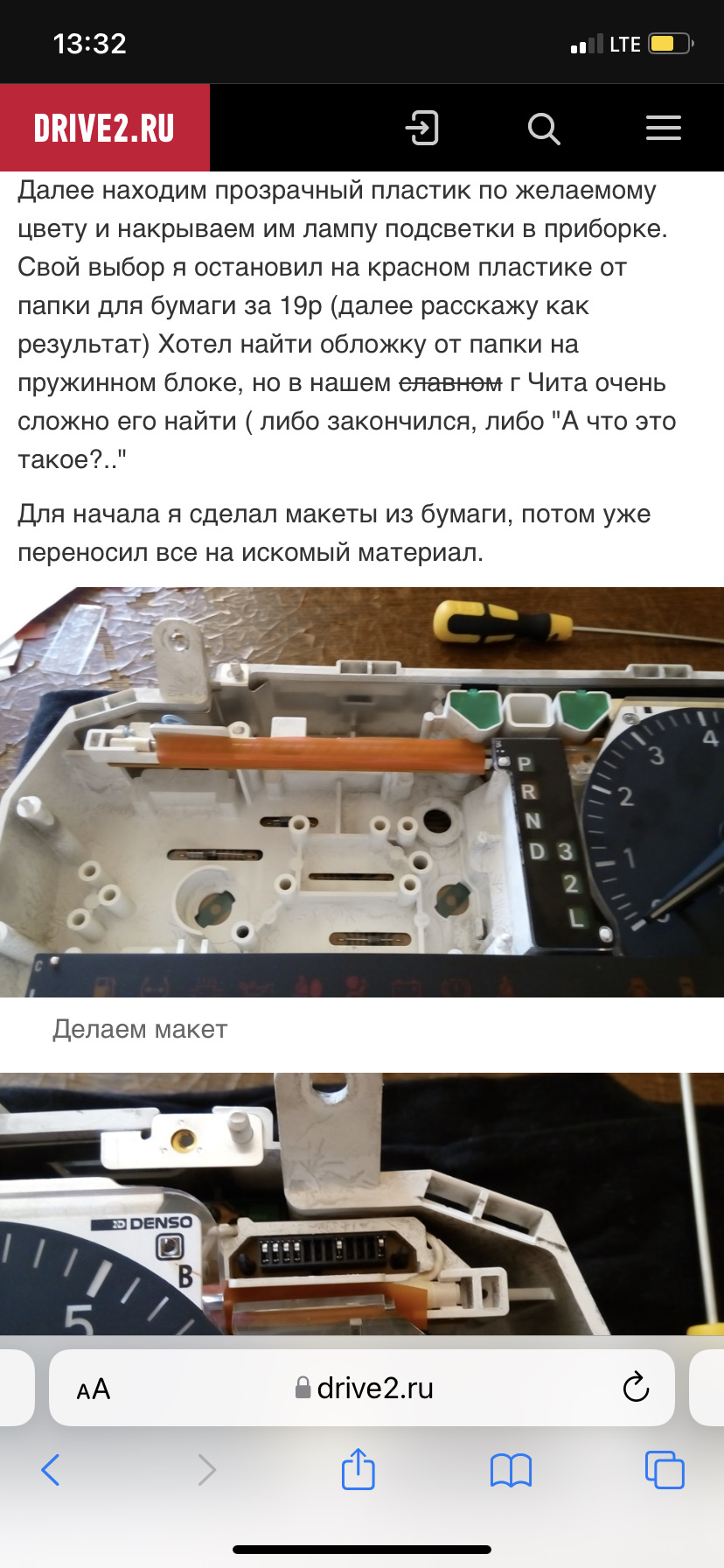

Нашёл на драйве, вот как пример
А вот кстати пересвет часов, но рыжая пленка в один слой мало
Да, минимум два слоя, у меня в бж я поворотники потягивал как пример. Если в один слой, то будет желтый.
Я по итогу в 3 заклеял, цвет все равно жёлтый.
Ну хз 🤷🏻
