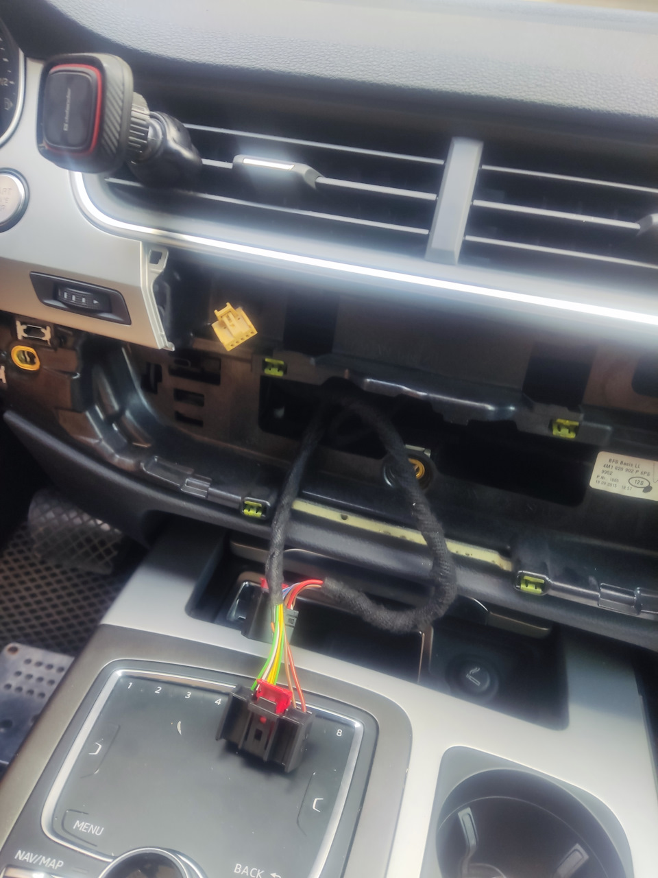

Убедившись, что детали салона на мою q7 не такие уж и дорогие, вооружившись специальными пластиковыми ковырялками и трещоткой с головкой на 8, я сразу начал разобрал салон.
Дело спорилось быстро.
В разборке салона самое главное не спешить и пробовать поддевать всё и с разных сторон. Без чрезмерных усилий.
Ни одна деталь в ходе разборки не была повреждена. Пластик очень податливый и разбирается довольно хорошо.
Спустя 3 часа виновник был у меня уже в руках

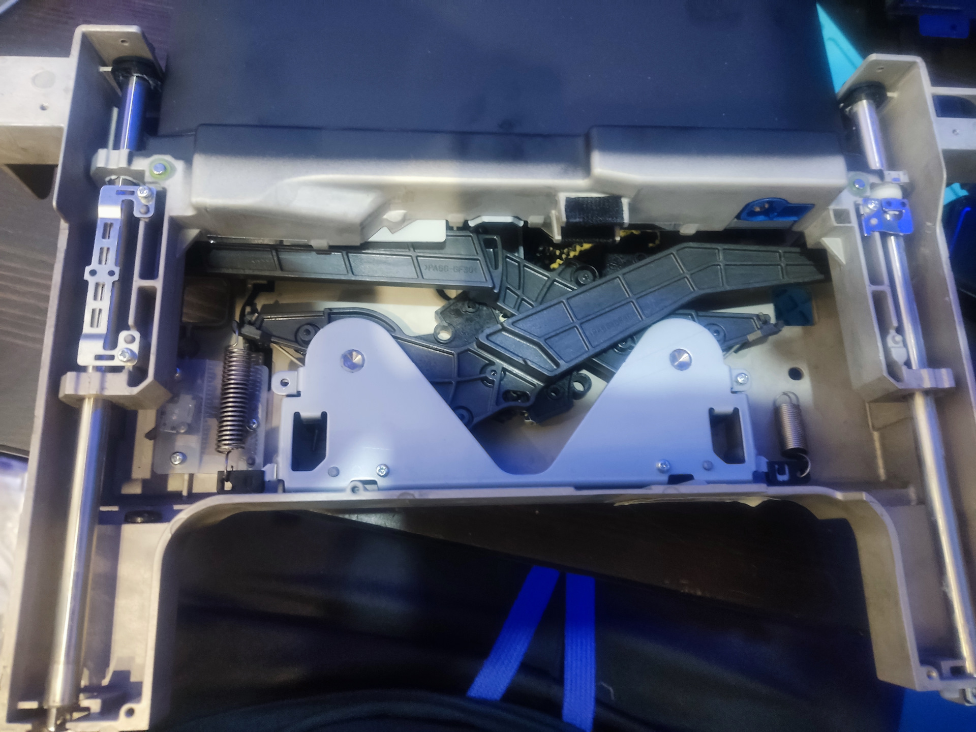

Снимаете рамку дисплея и видим такую картину:
Разобрав весь механизм было понятно, что механических повреждений механизма не выявлено.

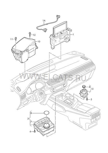

О, это вариант! У вас нет схемы, где у этой рамки расположены защелки и какие они, чтоб не обломать? Так понял через эльзу можно было бы посмотреть, но из нашего гетто не заходит на колхозники.ру…
ну вы даете) будет время, поищу)
Через элкатс нашел, но рамка отдельно не отрисована)
