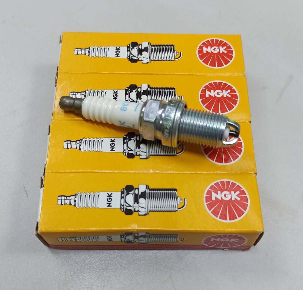

Заменил свечи

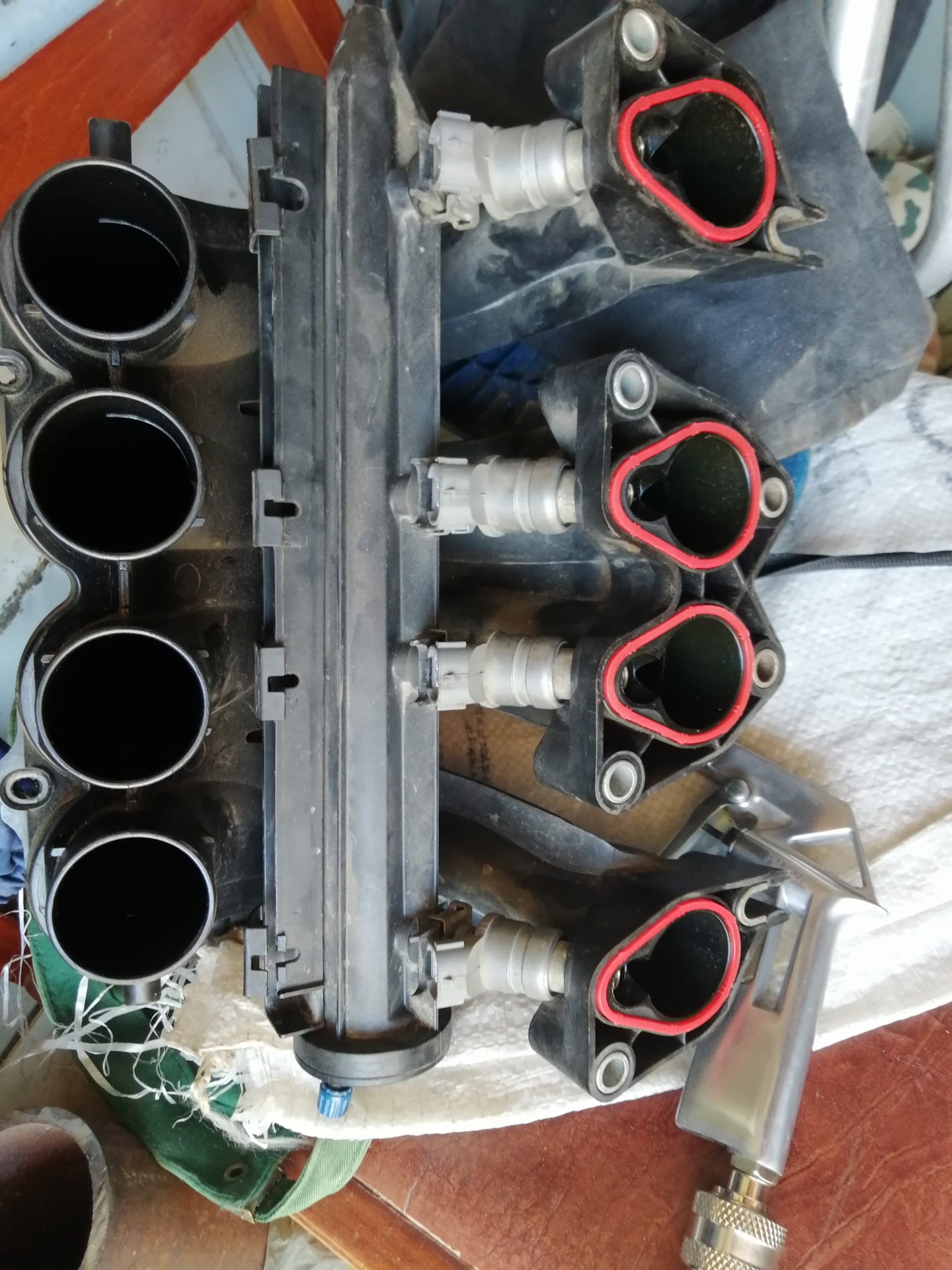

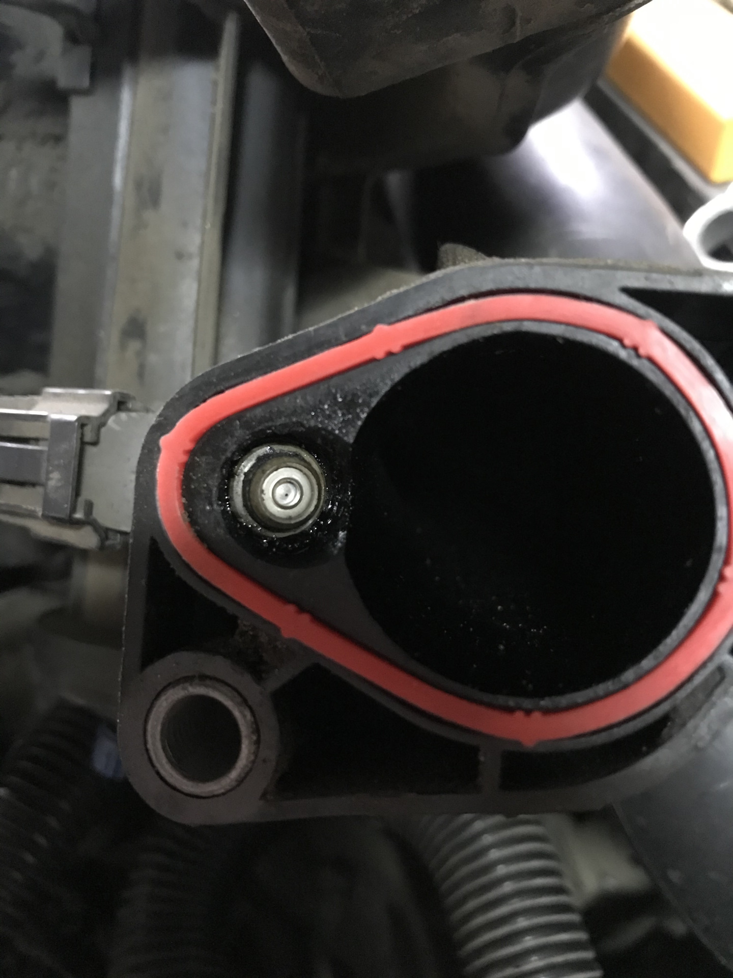

Прокладки впускного коллектора

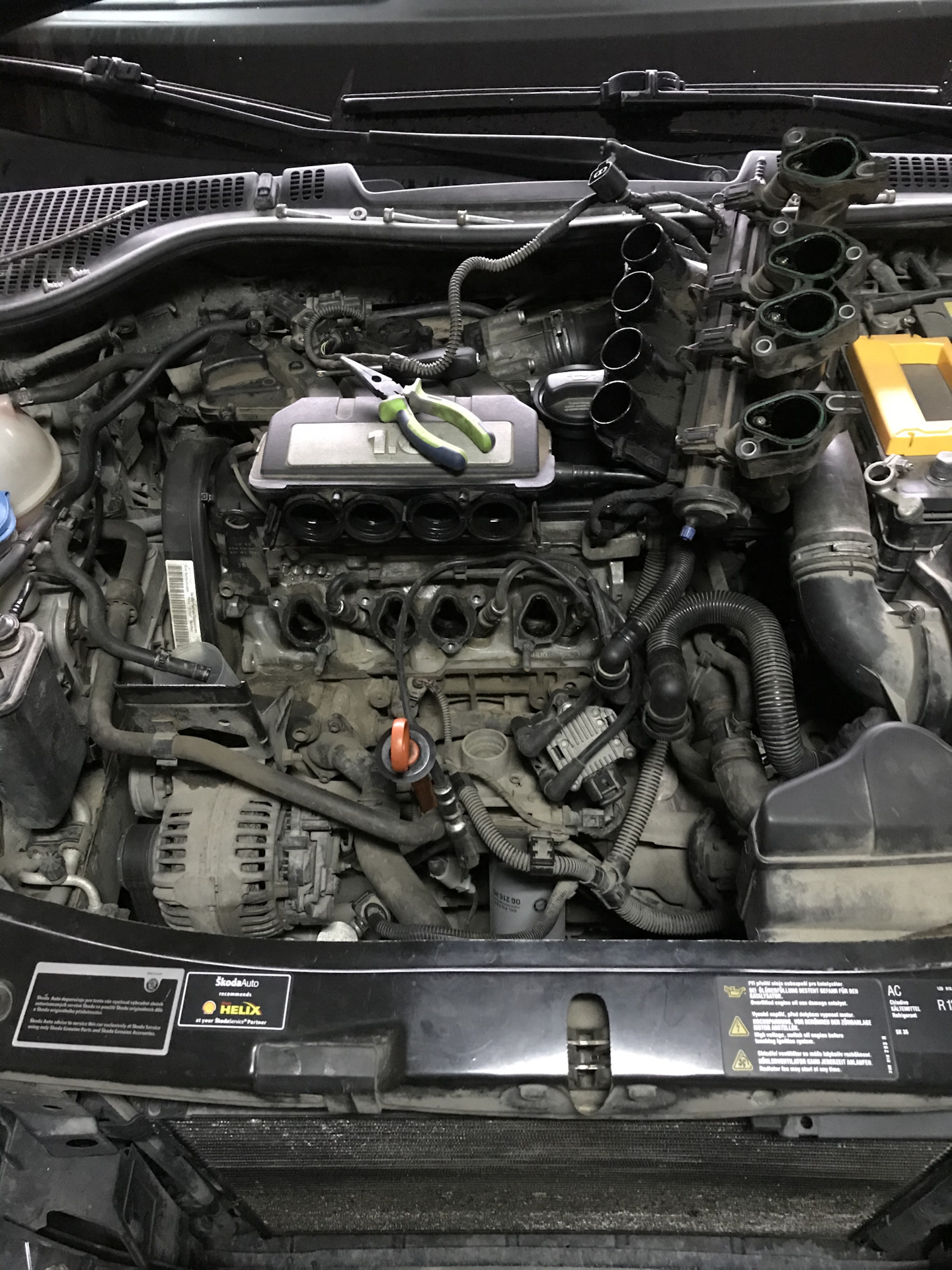

Предыдущий владелец менял прокладки во впускном и залил соединение герметиком, есть у кого какие варианты как снять впускной коллектор?)
Тоже залито было герметиком, со снятием сложностей нет, открутить болты, снять одну фишку. Сверху на защёлках их нужно аккуратно отодвинуть не сломав, отверстия впуска заткнуть тряпочкой чтобы внутрь не попала грязь
так я все открутил, защелки, фишку отстегнул, все равно не хочет выходить коллектор
Посмотри внизу точно всё открутил?
moux
По бокам там болты ещё
Может попробовать погреть соединение феном? Только не строительным, чтобы не поплавить ничего, а простым бытовым.
Ростеко очень хорошие колечки. Аналогично такие установил.
