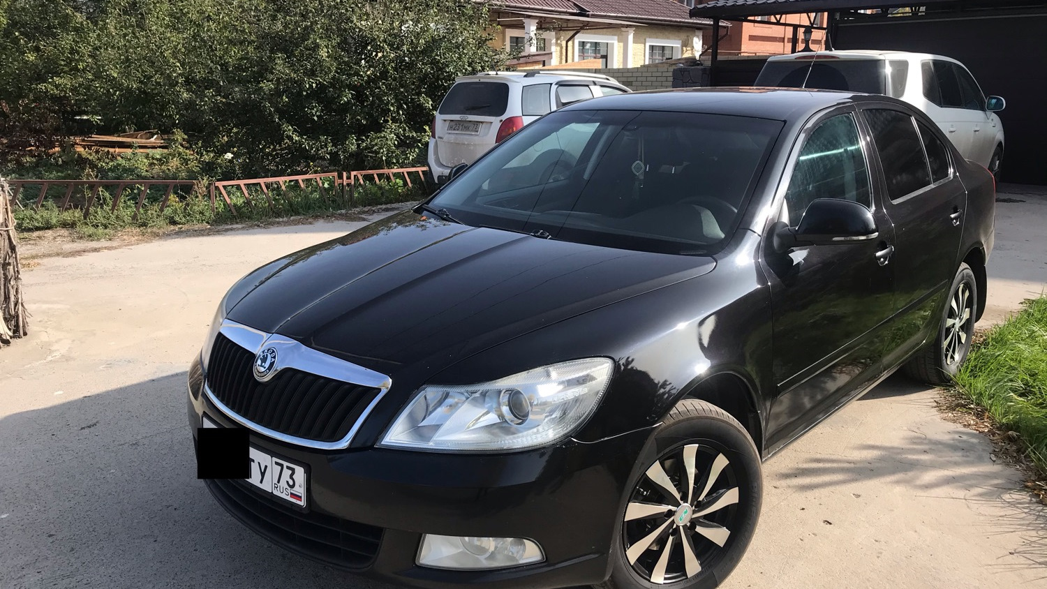

На Октавию пересел после Спектры, изначально смотрел в сторону азиатов но не было подходящих вариантов. В итоге приглянулась купил, радуюсь👍🏻 Купил с дымящим двиганом, обошлось все только сменой колец, и чуть шлифанули гбц, выработки в цилиндрах не было, пробег был 230к.
- Двигатель 1.6 бензиновый, 102 л. с.
- Машина 2008 года выпуска, покупалась в 2023 году
- Skoda Octavia A5 Mk2 выпускается с 2004 года
