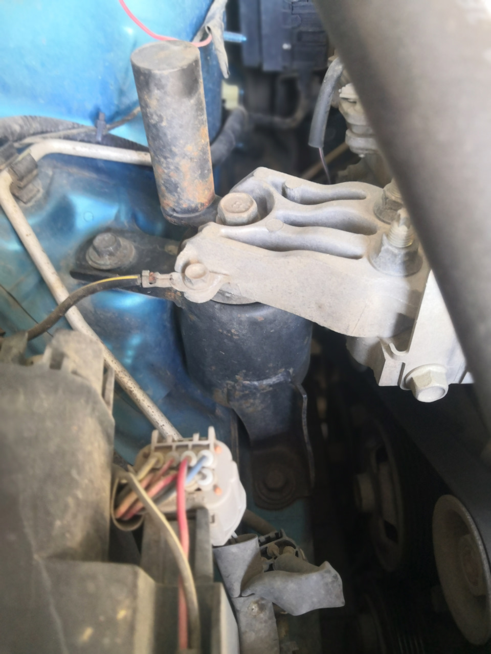

Затем приступил к правой подушке, она здесь гидравлическая.
Кстати, сниматься не хотела, все время во что-то упиралась. Такое впечатление, как буд-то была "перекручена". Так понял, что основным виновником вибрации, была именно она. После демонтажа, не хотел откручиваться болт кронштейна, пришлось повозится.
С перестановкой кронштейна на новую подушку и установкой её на автомобиль проблем не возникло.

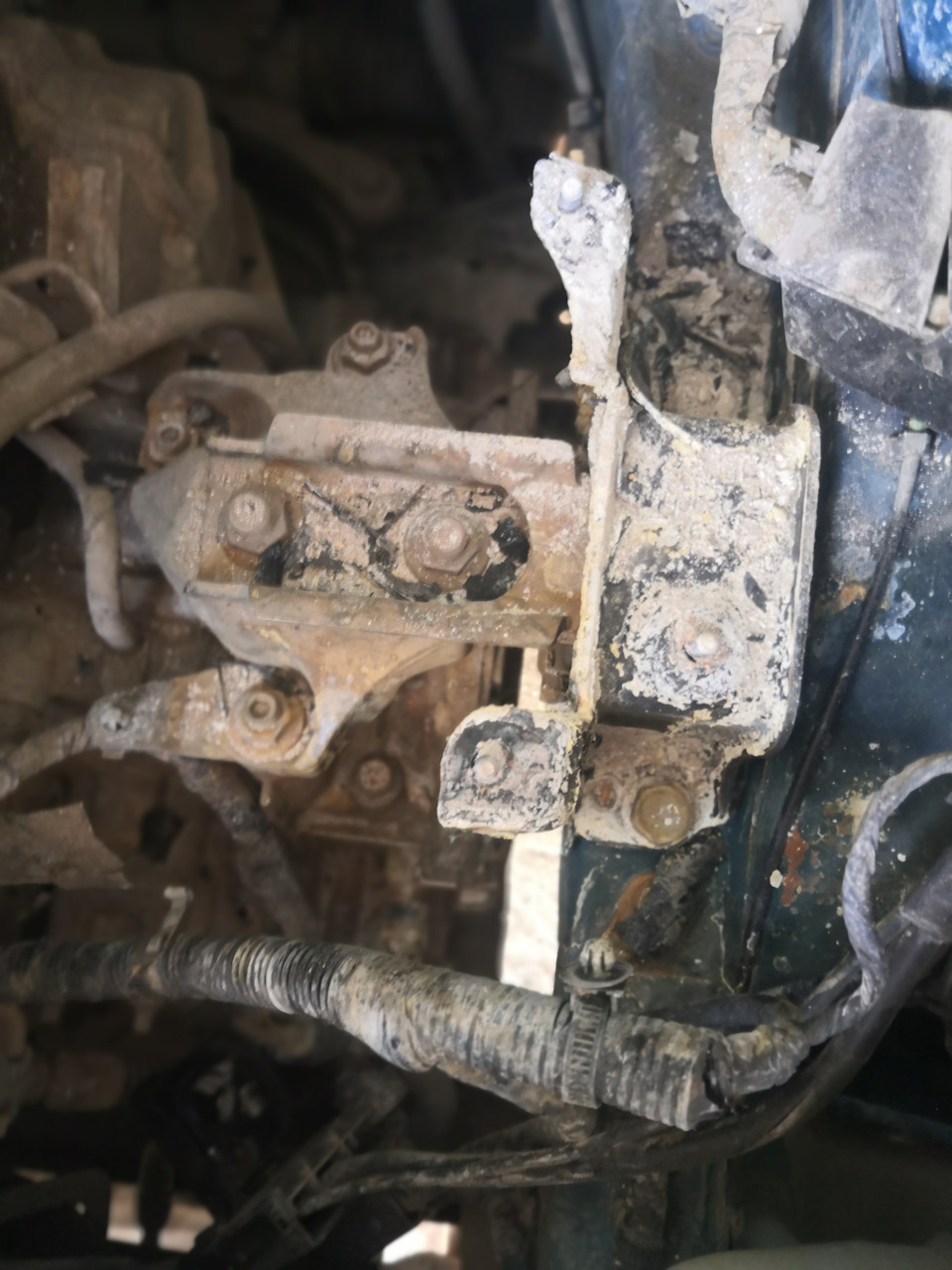

Далее приступил к демонтажу левой передней подушки, которая находится под аккумулятором.
Кстати, при зарядке последнего, перелил дистиллированной воды выше уровня, и она смешавшись с кислотой начала выходить из него, что привело к вспучиванию краски на левой подушке и площадки под аккумулятором.
Я зачистил площадку и покрасил, чтобы не ржавела.
Но дальше меня ждал сюрприз — подушка от Febest не подошла по посадочным отверстиям. Хотя с виду очень похожа.
Вот оригинал на своем месте:
А вот новая подушка от Febest, как минимум два отверстия не совпадают.
Рассверливать ничего не стал, а сдал эту подушку обратно. Так как старая подушка была в хорошем состоянии, то решил её просто очистить от ржавчины и покрасить.
Получилась как новая.
Ну а дальше потом решу, менять ли мне её вообще.
Итак осталось заменить нижнюю подушку, но с её заменой проблем не возникло.
После снятия, стало понятно, что замена была необходима.
Подушка встала как родная и более жестче.
На данный момент все вибрации исчезли, что меня очень порадовало, ну а время покажет на сколько аналога хватит.

Левых 4 вида. Под вариатор ушки близко посажены, под акпп как вот ты взял
Да, вроде она, но по отверстиям не подошла.
Левая опора на вибрацию не повлияет и еще момент, их 3 вида (под каждый тип трансмиссии), а номер каталожный один 😅 найти нужную тот еще квест)

Тоже менял подушки год назад, к сожалению фебест поставил. Через пару месяцев о5 проявилась вибрация
хреново конечно, мне тоже доводилось такую замену делать на служебной, ток там меня фебест не подвел. Был рад, что бабок сэкономил и с качеством не прогадал)
Как вам правая подушка от Tenacity?
Заднюю поменял на такую же, как у вас, родная была в трещинах
Теперь думаю и правую поменять, тк просела и вибрации по кузову ощущаются, но многие говорят, что нужно оригинал, тк она гидравлическая, а китайские по факту резиновые и вибраций от них может только прибавиться
