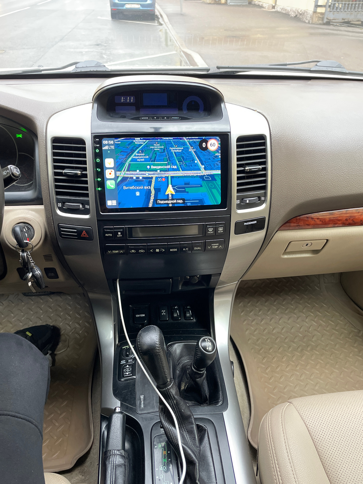

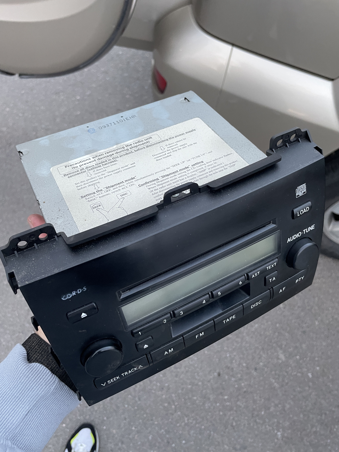

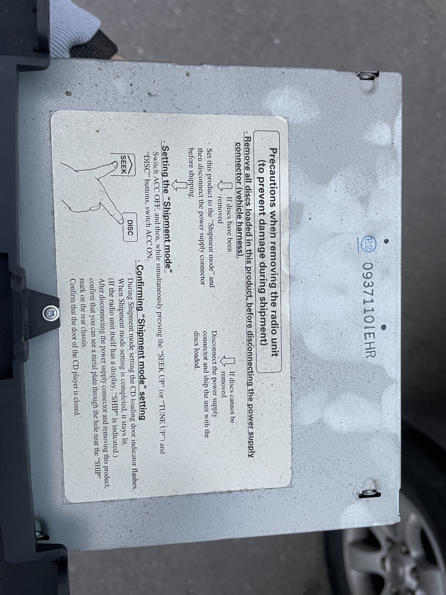

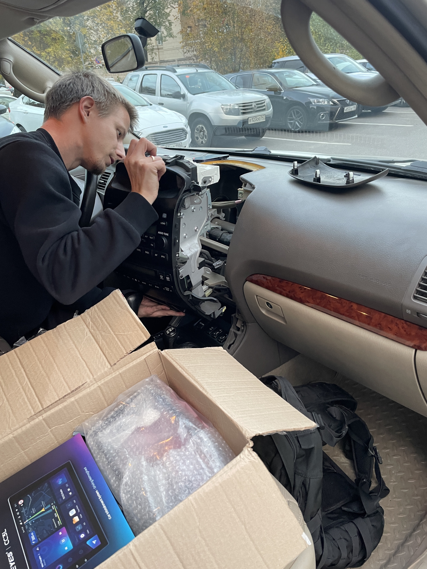

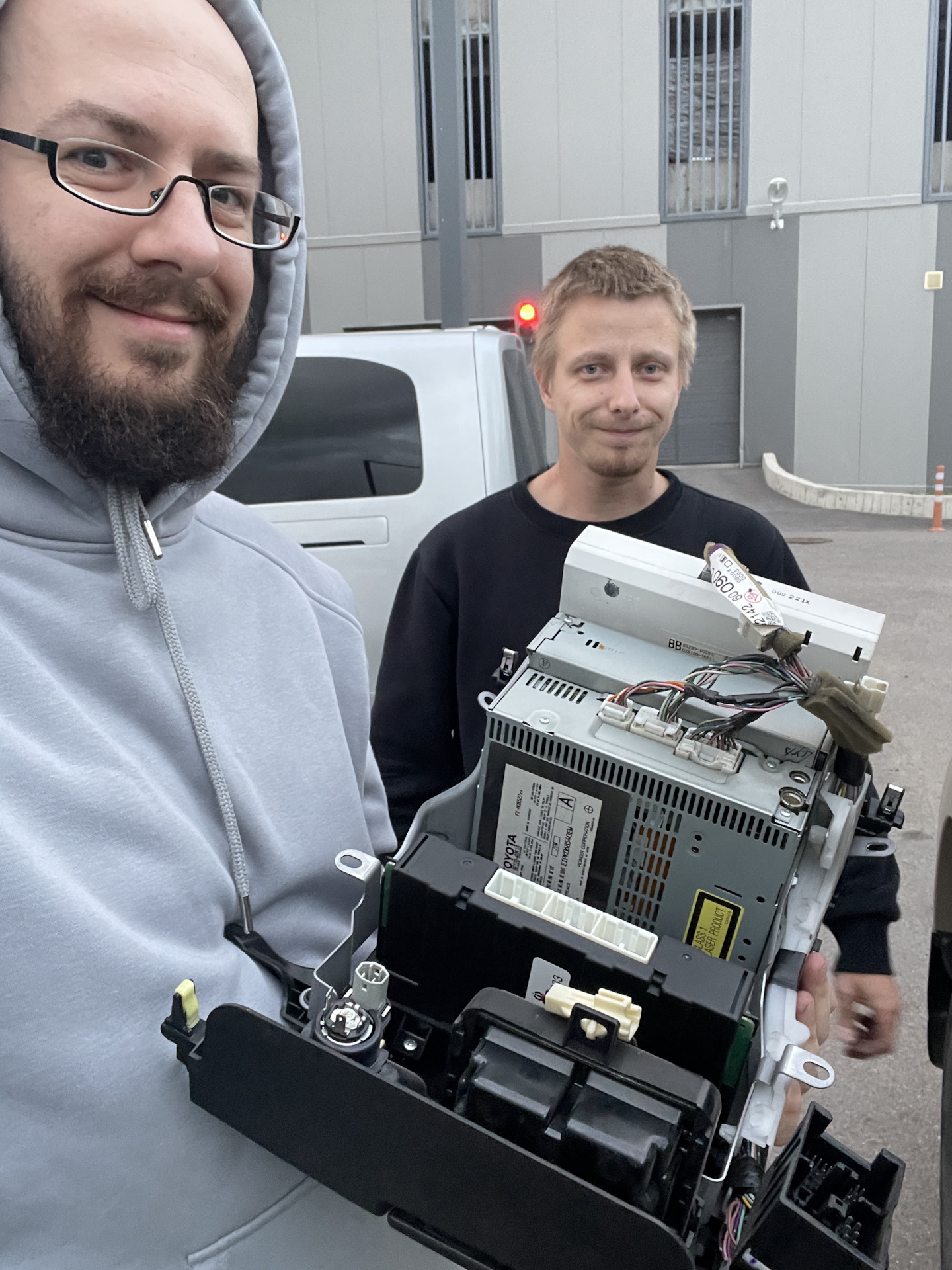

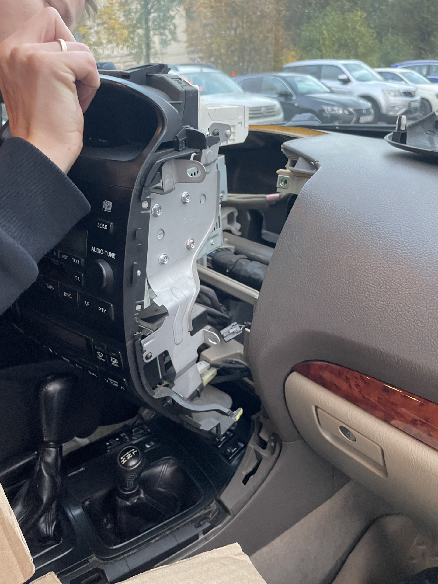

Ездить с штатной магнитолой просто невозможно, ни навигации, ни музыки любимой, но звука нормального, нихрена короче ничего только кассетная магнитола 😂 радио только слушал, очень не люблю провода в салоне, поэтому было решено купить андроид.

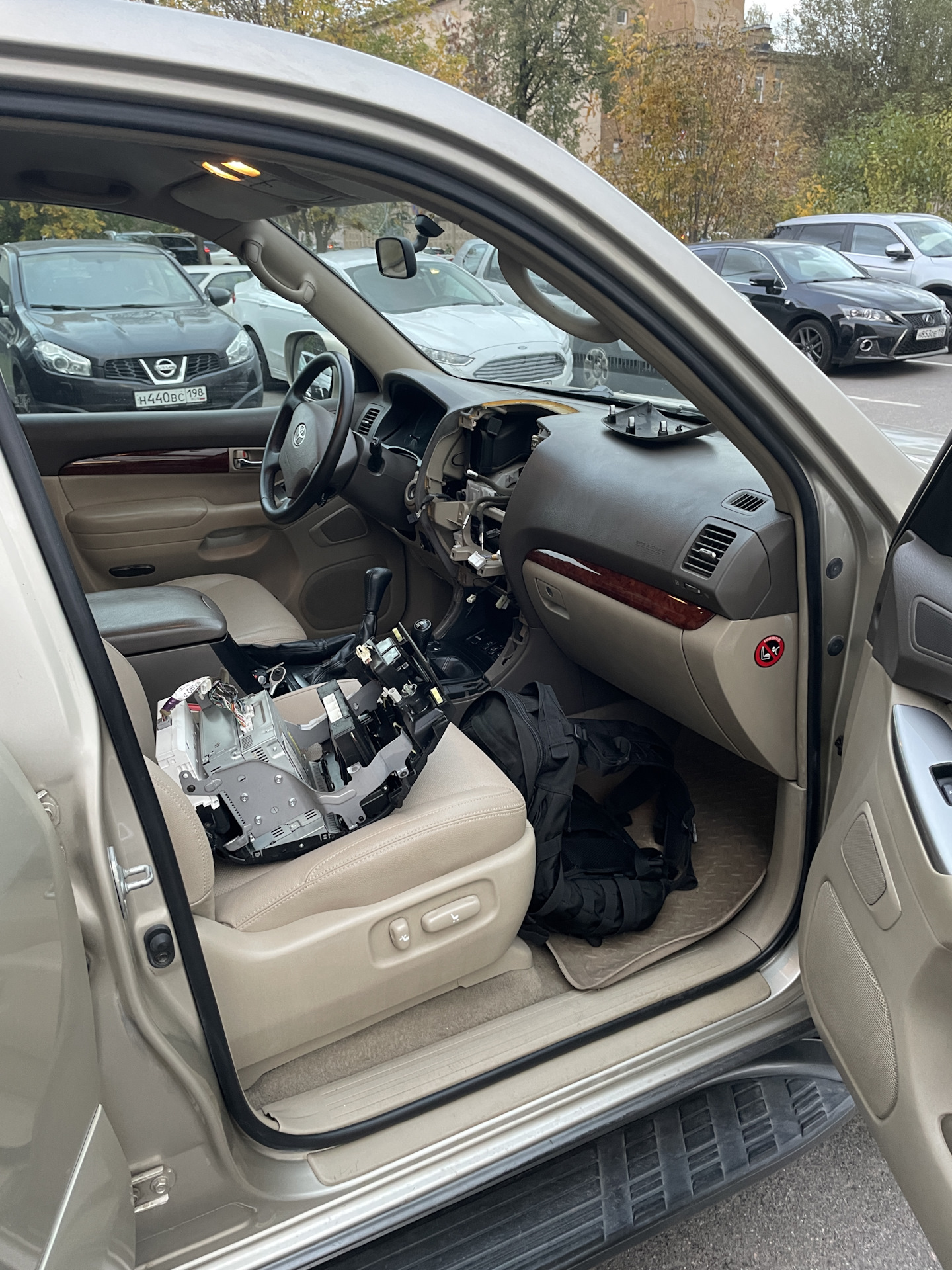

Далее мне помогли его поставить)

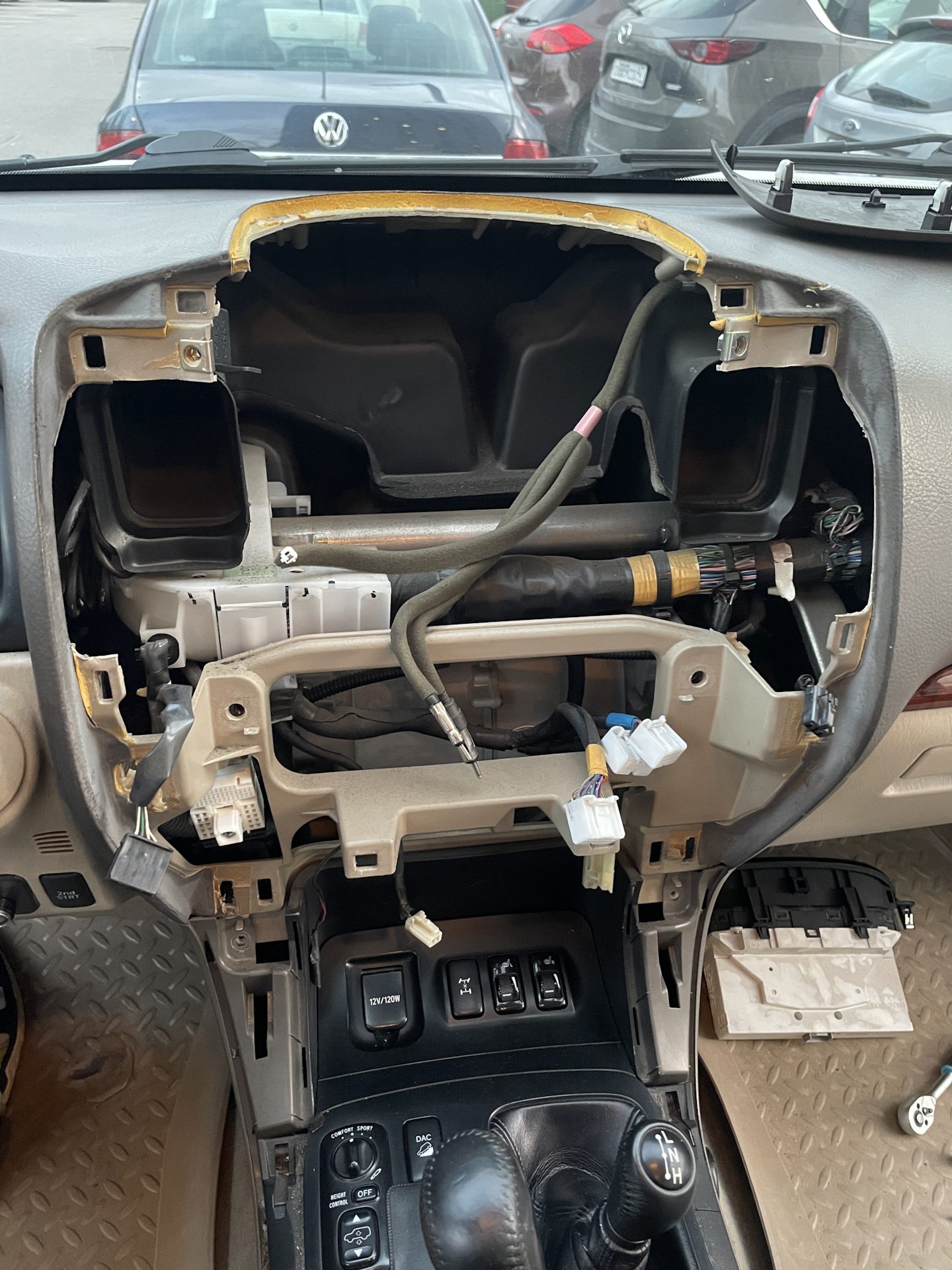

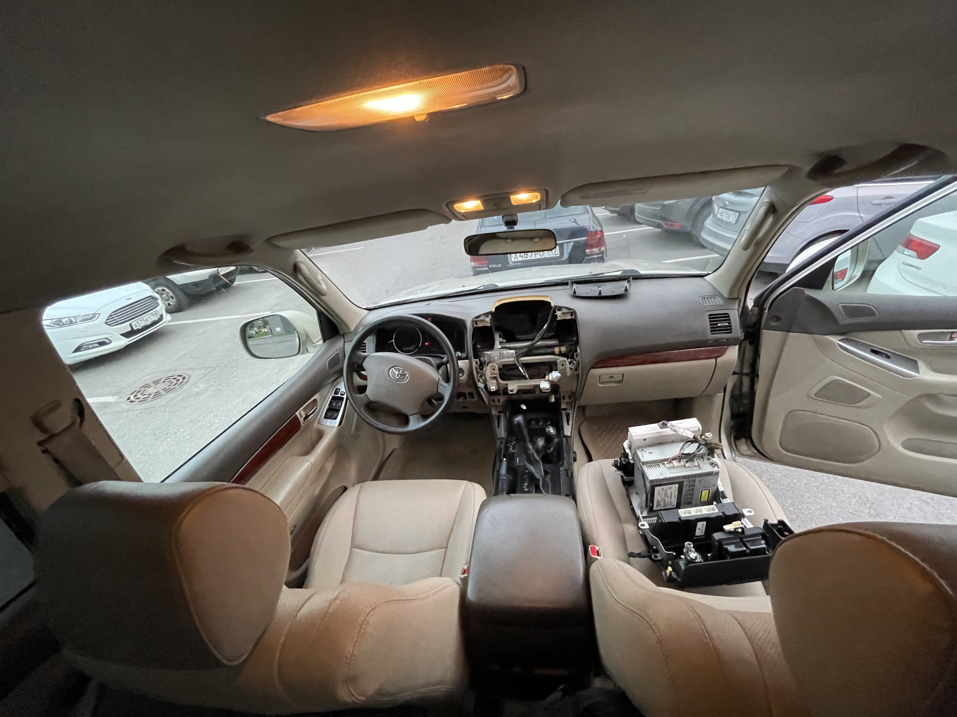

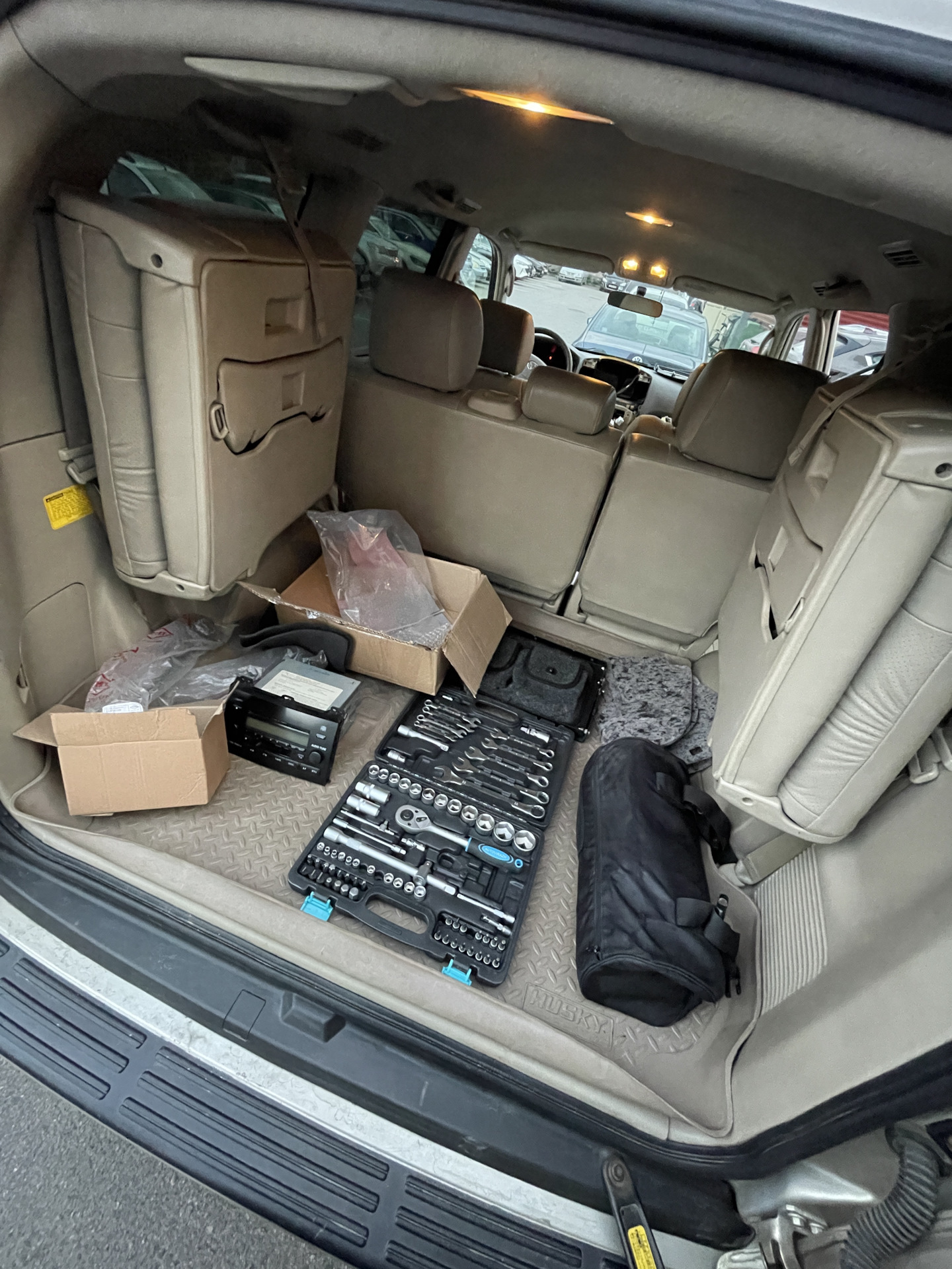

Ставили сами на улице, по сути все достаточно просто. Единственное, не успели протянуть камеру заднего вида, потому что у меня нет парктроника. Ждемс когда у моего друга будет свободное время и обещал помочь и с камерой.

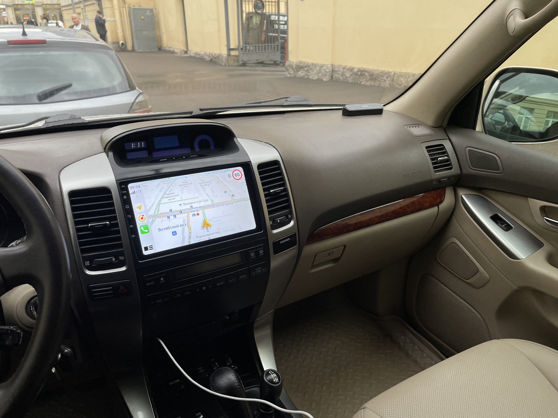

Посоветовавшись с знающими людьми, это самая адекватная магнитола с ютубами, кучей настроек и тд и тп. Звук стал ОЩУТИМО лучше и приятнее, динамики работают все во всех дверях и сабик в багажнике тоже. Наконец-то есть навигация ура. Оказывается у меня под сидением водителя стоит сток усилитель пионер)))

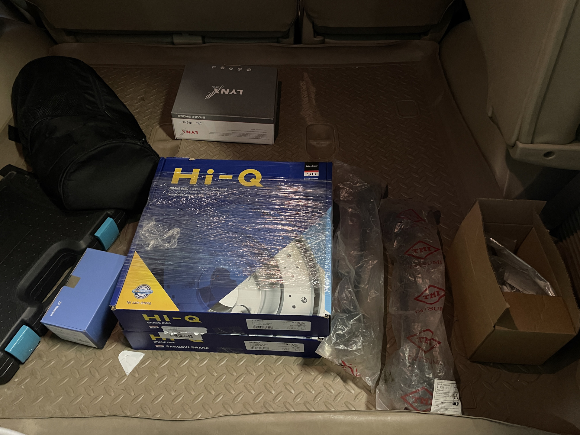

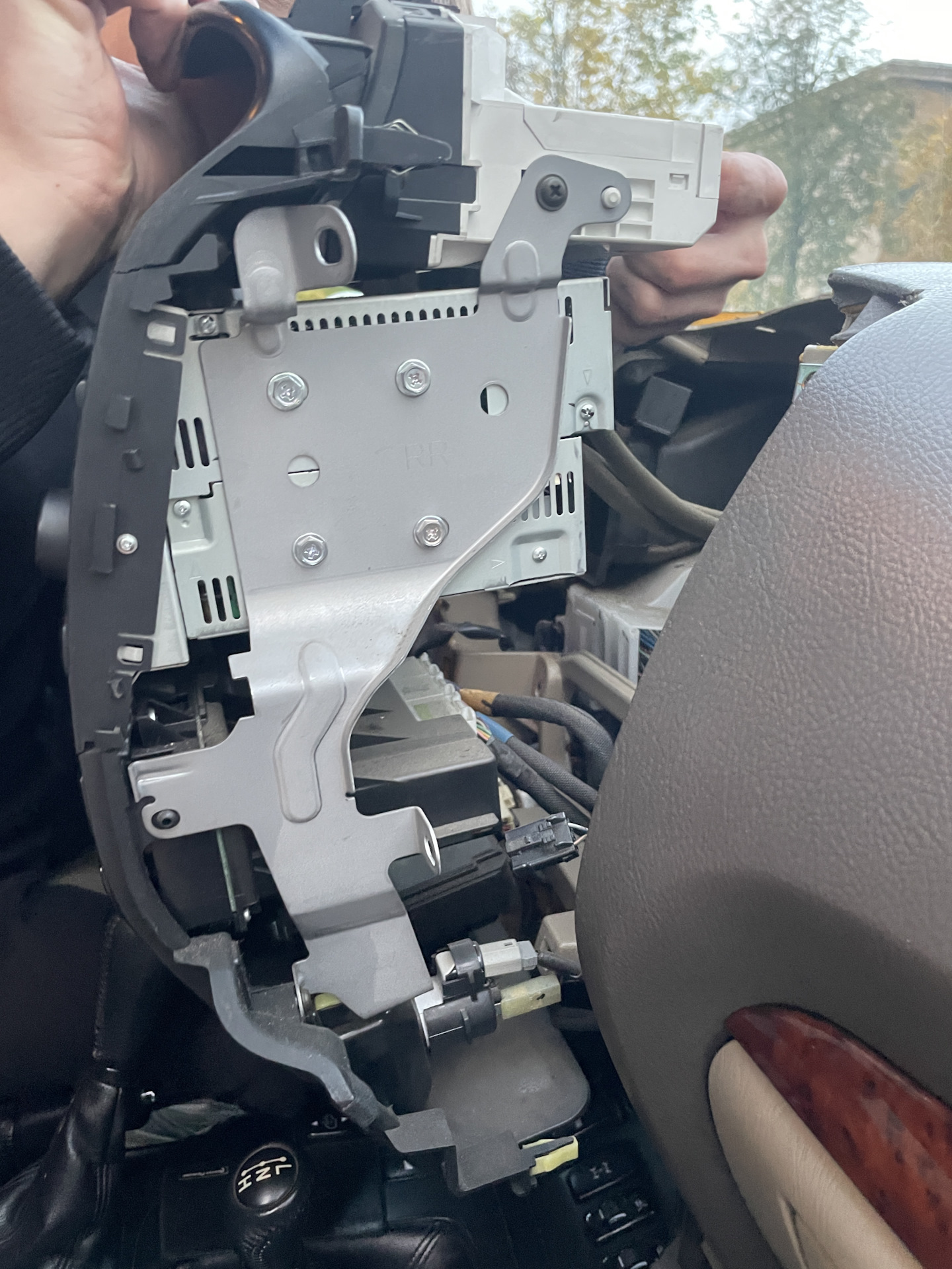

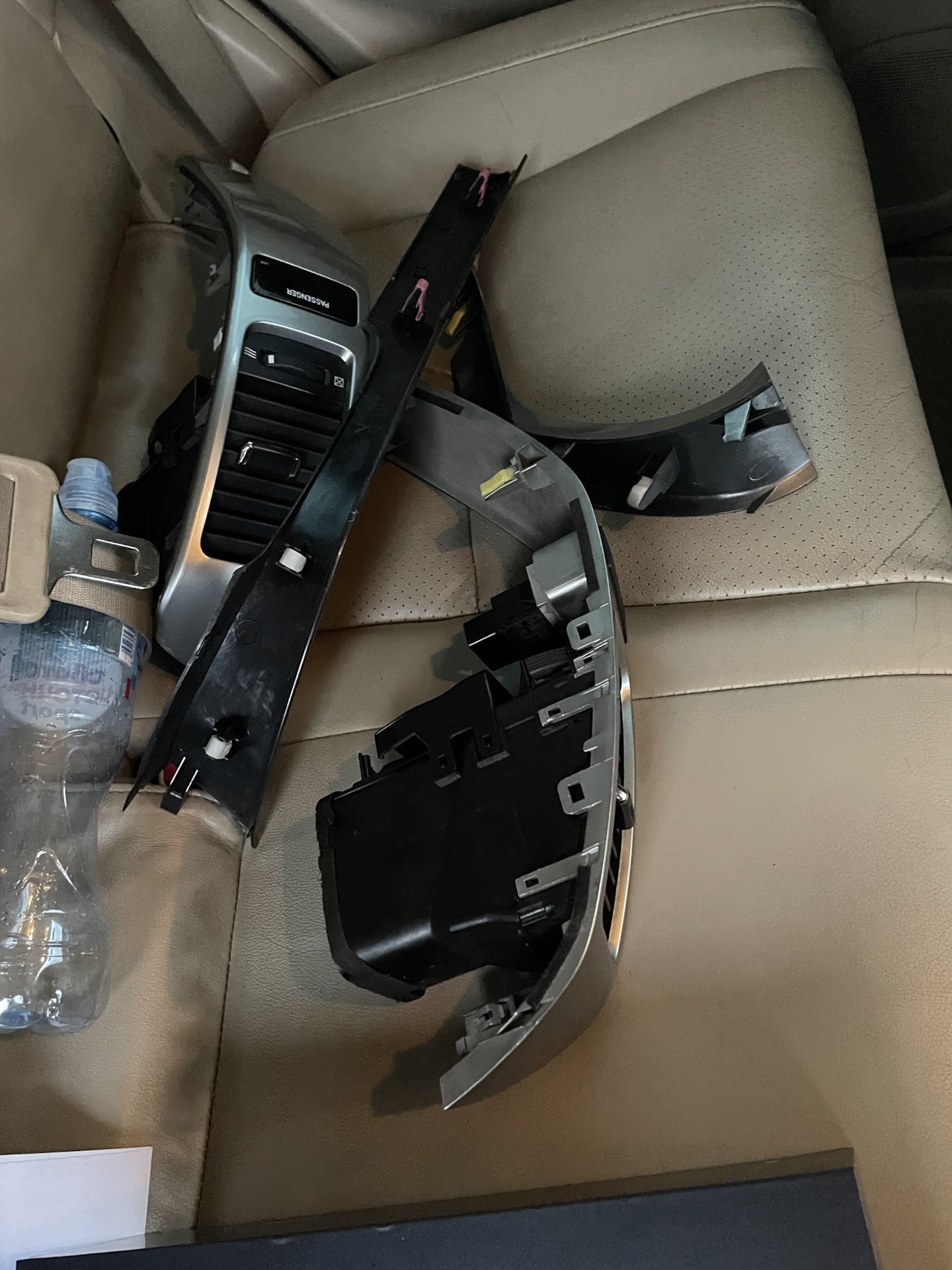

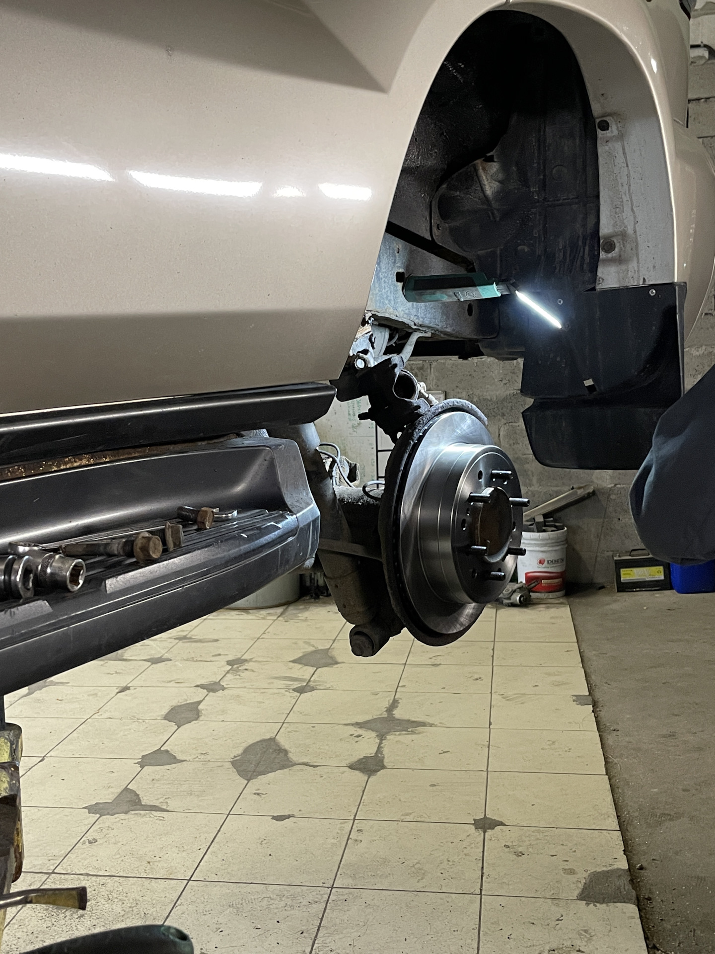

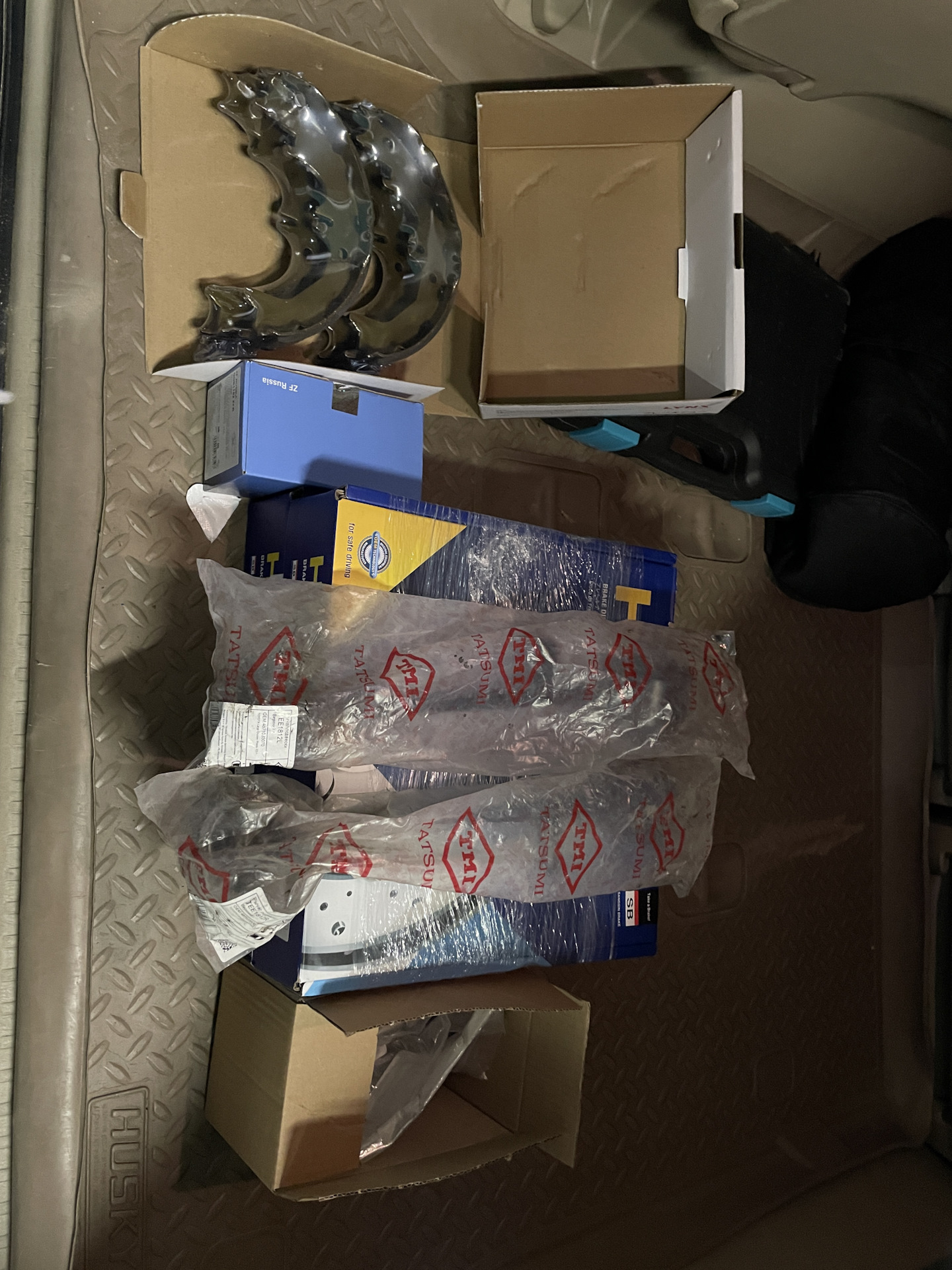

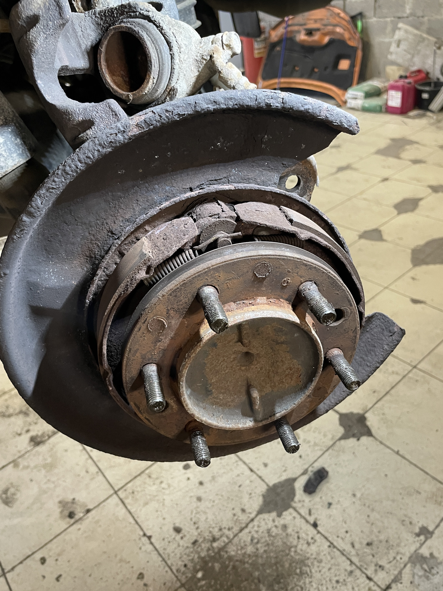

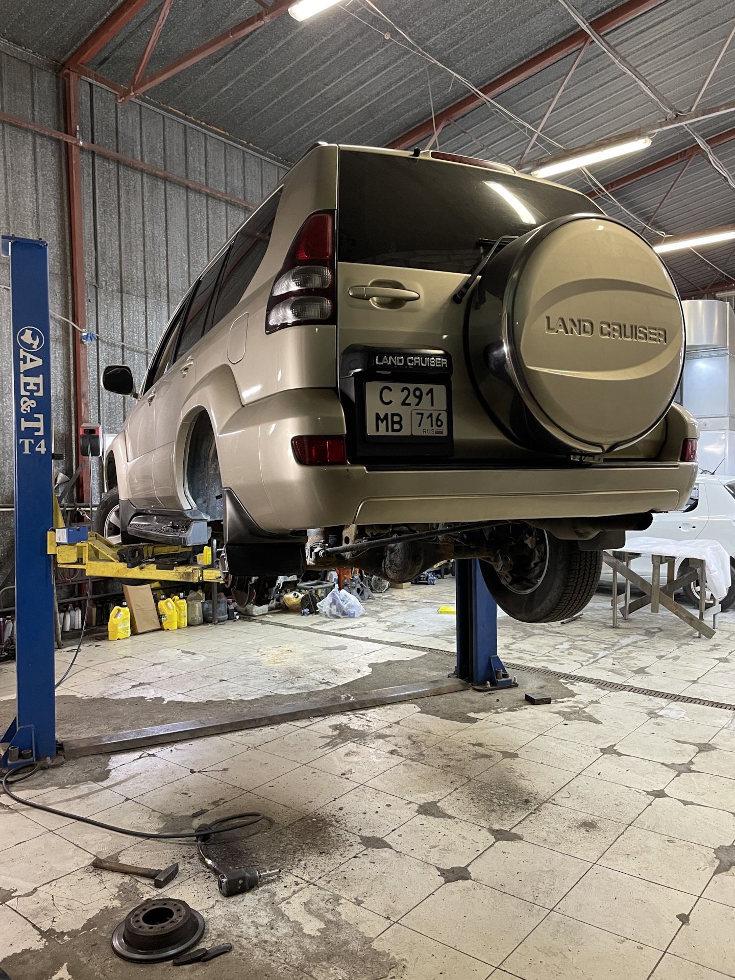

Разбирается все достаточно просто, не сломалась ни одна клипса, просто руками без каких либо ковырялок. Встает обратно абсолютно так же. Никаких доп скрипов не появилось после установки. Аукс выводить не стали, до конца еще не разобрался, ставили вчера вечером. Езжу на данный момент и получаю удовольствие. Скоро поеду менять продольные тяги заднего моста, передний левый внутренний шрус (люфт и появился шум) — его я уже забрал сегодня. Еще земщиной передние лампочки габаритных огней и поставил новые щетки стеклоочистителя, прозрел😂Продольные тяги моста хотел вернуть обратно вместе с колодками ручника, но не стал. Всё таки поменяю. Выглядят они прям стремно с этой сваркой. Да, кстати задние тормозные диски и колодки уже поменял на новые тоже, передние новые. С каждым новым днем владения я начинаю слышать все больше посторонних шумов «снизу» автомобиля. Видимо привыкаю к тишине. и становится понятна полная картина того, что я купил. До ремонта порогов я пока что не дошёл, а возможно и не дойду, потому что я езжу на Машинах год, а то и меньше (рубикон пол года) привожу их в порядок и отпускаю дальше 😂 стабильное явление для меня. Вин, кстати, обезжирили, протерли щеткой и залили мовилем.

Штатную магнитолу советую не продавать, еще пригодиться))
После снятия клемы у 95% на 120 и не только падает уровень громкости, это лечится, подкидываешь старую магнитолу выкручиваешь громкость где-то на 45-50 отключаешь и после подключаешь назад Teyes)
Я только прошел такую процедуру позавчера
А я вот прилетел и у меня в ноль разрядился аккумулятор ))
Вообще не алло ни зажигание ничего
Кое как открыли машину
Прикурили, все работает. Громкость ок, только стеклоподъемники обучить заново пришлось и всё)
Так что, думаю, не у всех эти проблемы возникают. Но в любом случае спасибо)
А ты клему скидывал, если типо научно разрывал ли цепь))
У меня тоже аккум высадился, не было времени съездить за новым, прикуривался, а после замены громкость покинула так сказать чат, может замечал иногда при настройке музыки могло появиться окошко квадратное и внутри надпись car vol. …, так вот, пока у тебя значение больше 35-40 то все ок, а как упадет до 8-15 будешь низа слышать как всегда, а основной звук как из бочки.
Ну собственно предупрежден, значит вооружен😉
О как. Нет, клемму я не скидывал, но, думаю, меня это ожидает этой зимой)))
Хотя кто его знает
lobanych-mrpl
Но провода с собой теперь вожу на всякий случай. И спасибо большое за предупреждение)
Добрый день!
Подскажите, пожалуйста, а подключали к штатному усилку или резали провода?
Если к штатному, то фейдер/баланс нормально работают? Саб контролируется? Заранее спасибо!
P.S.: Петербургу привет! ))
Саб контролируется)
Ни одного провода не отрезали)
Баланс и всё остальное регулируется хорошо. Эквалайзер в том числе!
От Петербурга вам тоже привет)))

С такой магнитолой придется ставить кнопки в руль)
Да, уже очень не хватает😂
Камеру бы поставить
Было бы круто
Камеру надо тоже от Teyes ибо она АHD.Соответственно качество картинки будет просто шикарное. Кнопки руля есть на Али, качество не знаю. У меня есть левый ряд кнопок от моего Прадо, продам, т.к себе брал комплект.
А кнопки в мой руль можно установить или нужно обязательно другую подушку?
Либо подушку подрезать под кнопки, либо новую подушку ставить
Первый раз слышу чтоб руль подрезали😂
Я бы руль с косточкой и с кнопками сразу поискал лучше. Пока установка и тд… Как его разрезать то ровно, сижу смотрю на руль и представить не могу)
Поискать надо, здесь на драйве многи делали. У меня правая сторона кнопок была, слева заглушка стояла
PerevozchikovV
Руль резать не надо, надо крышку аирбека подрезать или заменить.
Вот например drive2-ru.turbopages.org/…u/s/l/616236411145693849/
Ну да. Я как раз про нее
Отлично режется острым лезвием
