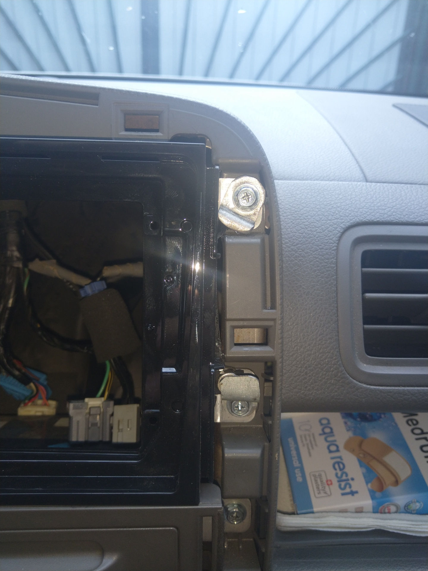

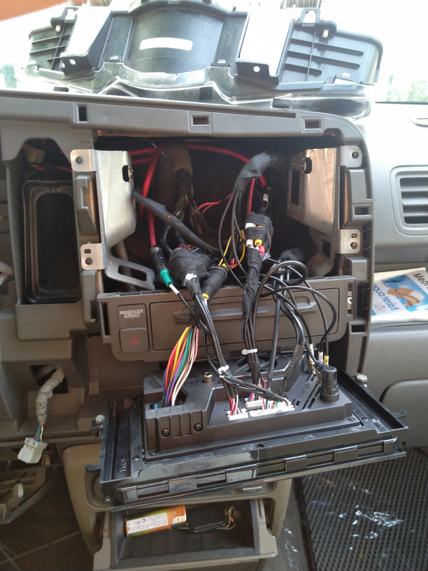

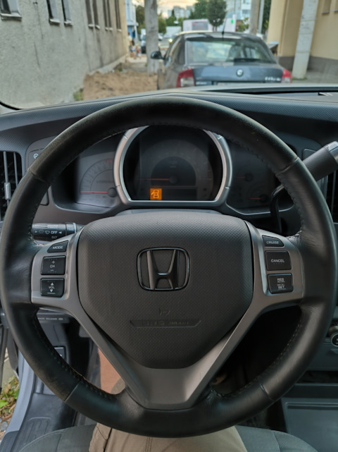

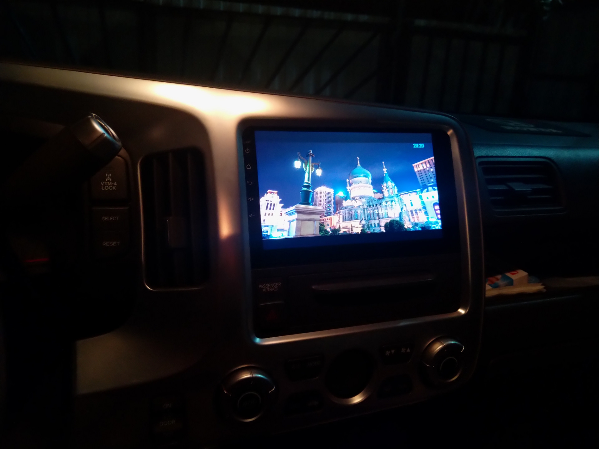

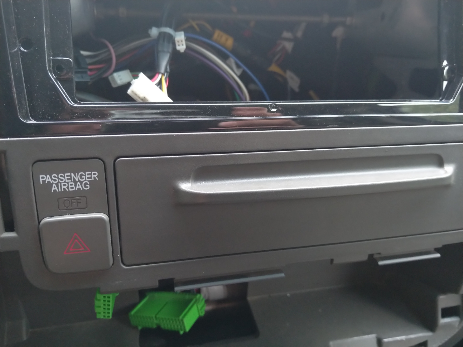

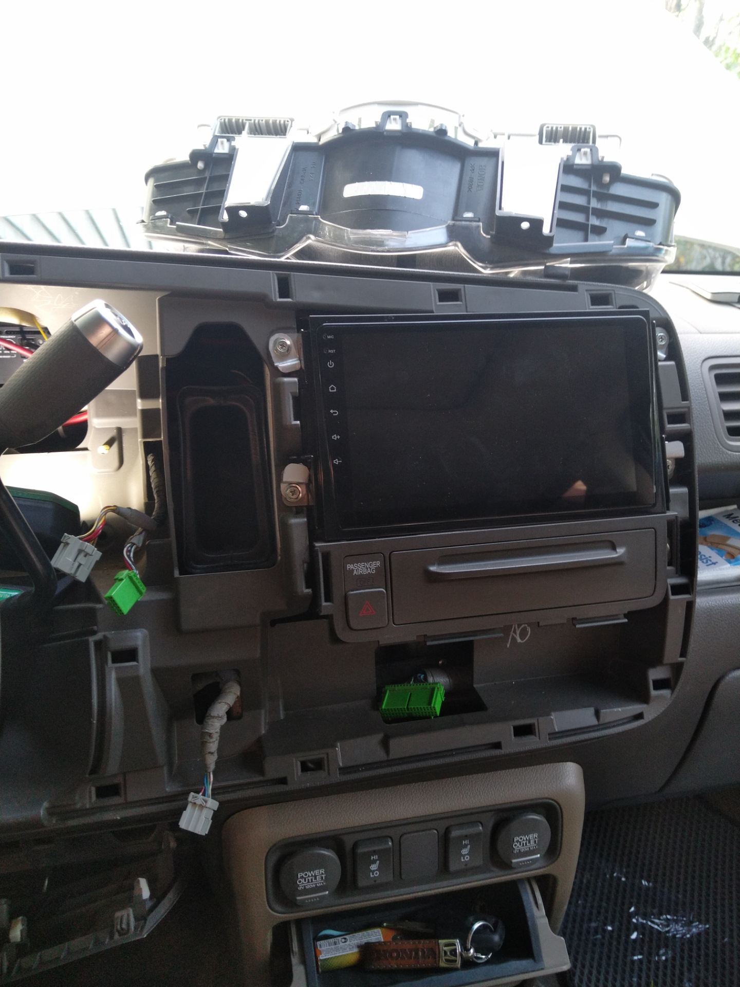

Начал с рамки
По совету старших товарищей приобрел рамку от Чери Тиго 3 '16-'18 годов.

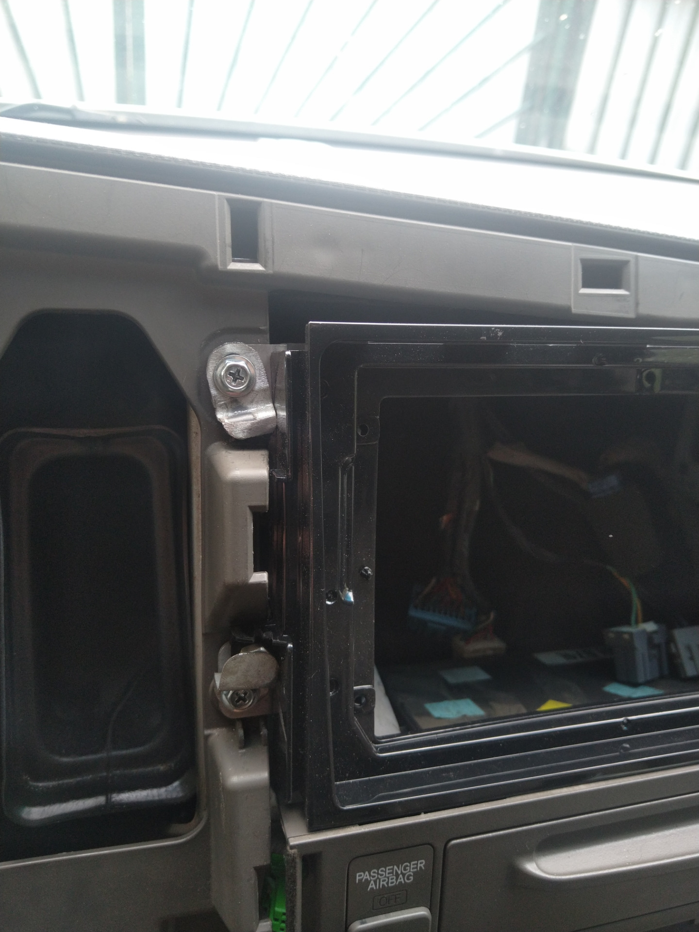

Пришлось ее изрядно покромсать, но встала хорошо.
Морду прикинул, вроде ничего встаёт.

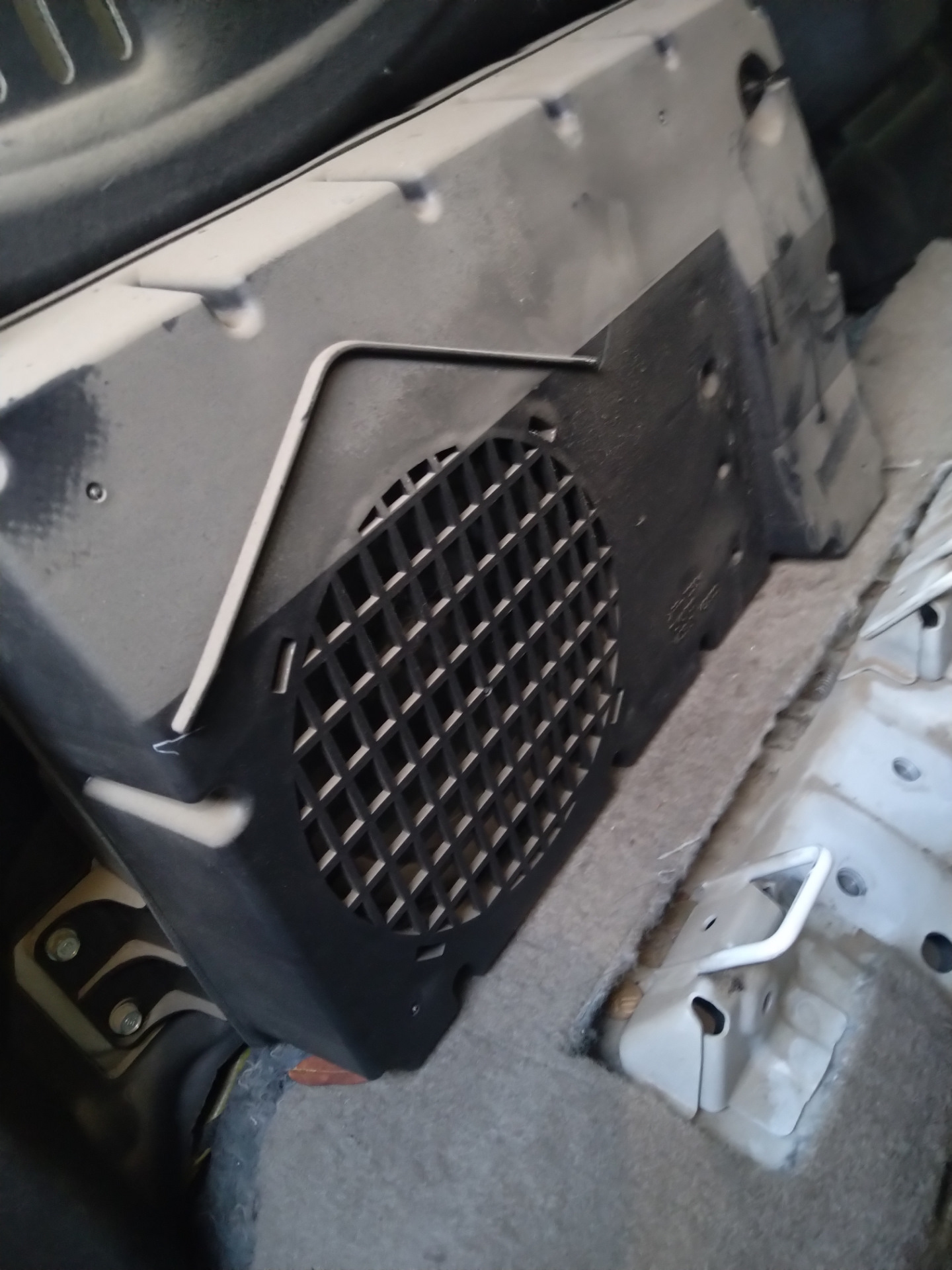

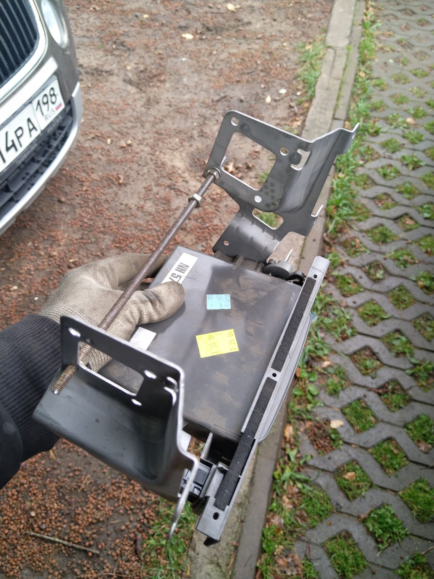

Чтоб бардачок не провисал сделал распорку сзади, в штатные отверстия крепления штатной балалайки
Штатная магнитола имеет некий изгиб, teyes же ровная. И в месте прилегания к панели получается небольшой зазор. Чтоб его компенсировать наклеил на панель щеточку как типа для шкафа -купе

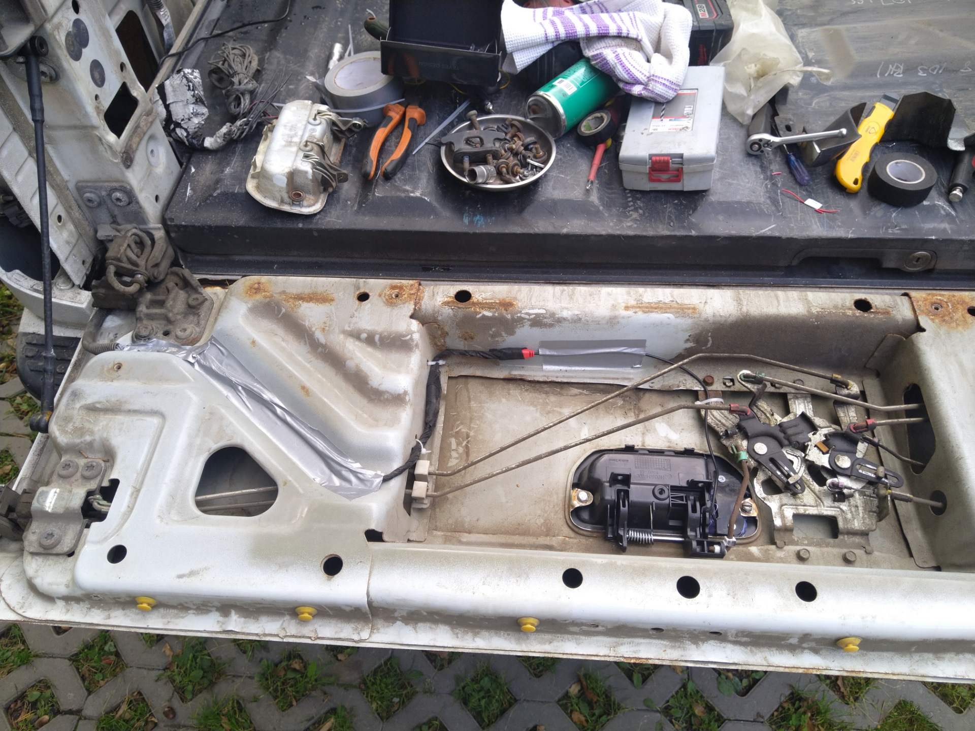

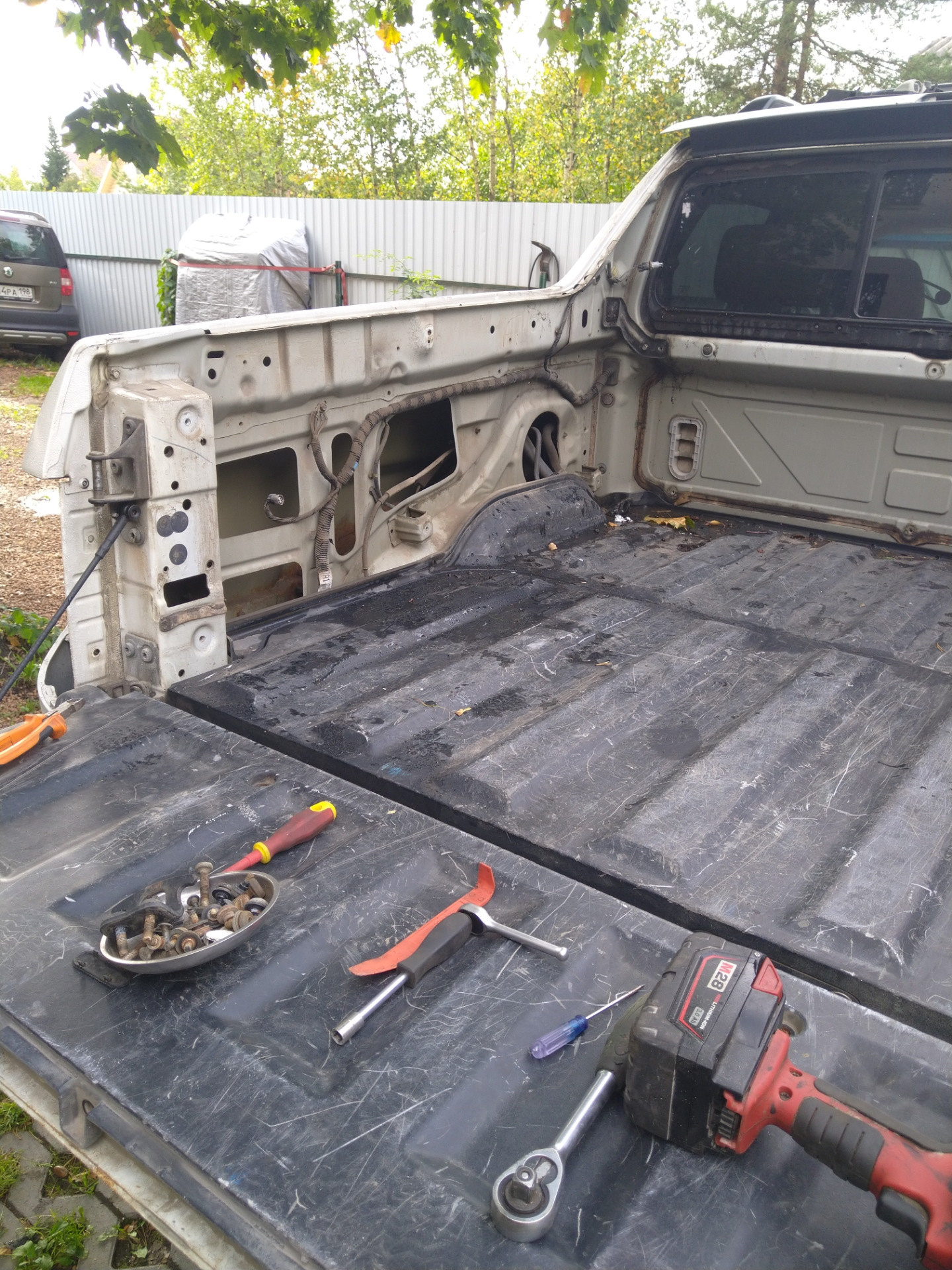

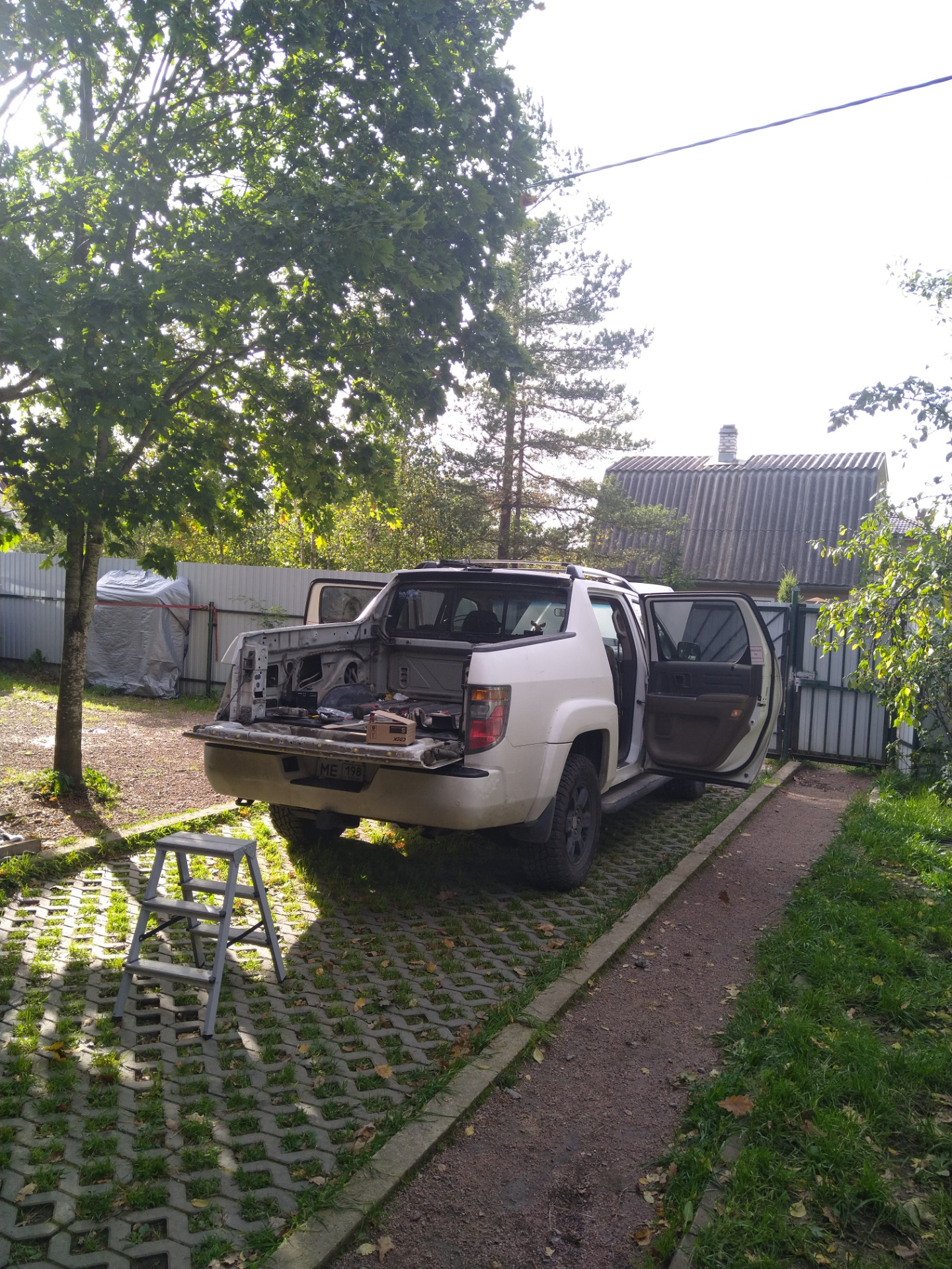

Когда с рамкой всё понятно стало, занялся задним бортом.

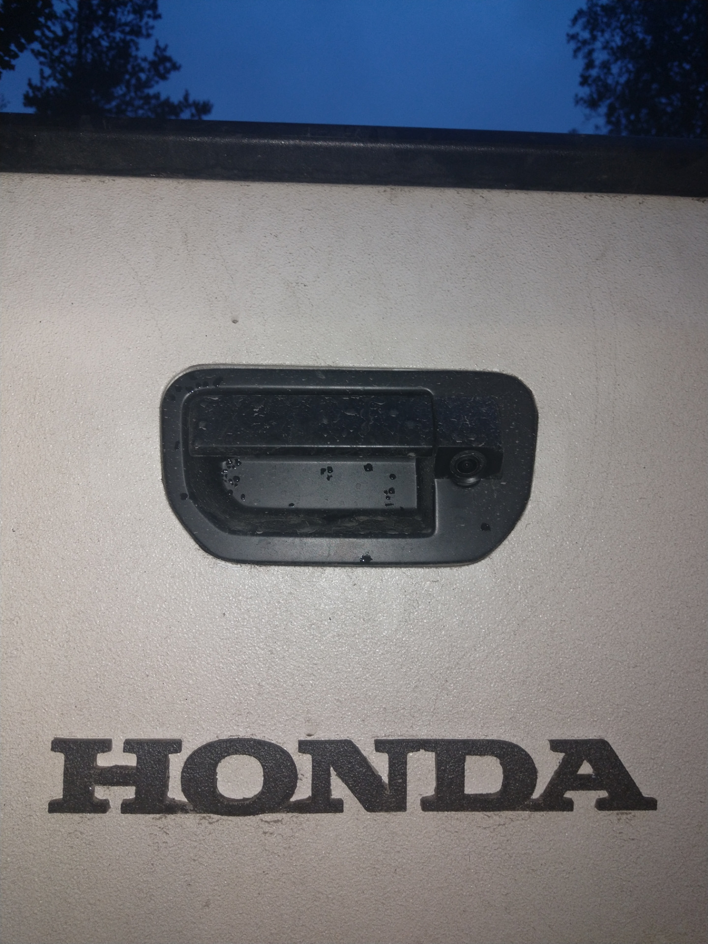

С местом установки самой камеры всё просто- продаются в штатах ручки, с дыркой под камеру.
Правда не понятно под какую именно камеру оно, так что пришлось колхозить крепление. Но термоклей никто не отменял))

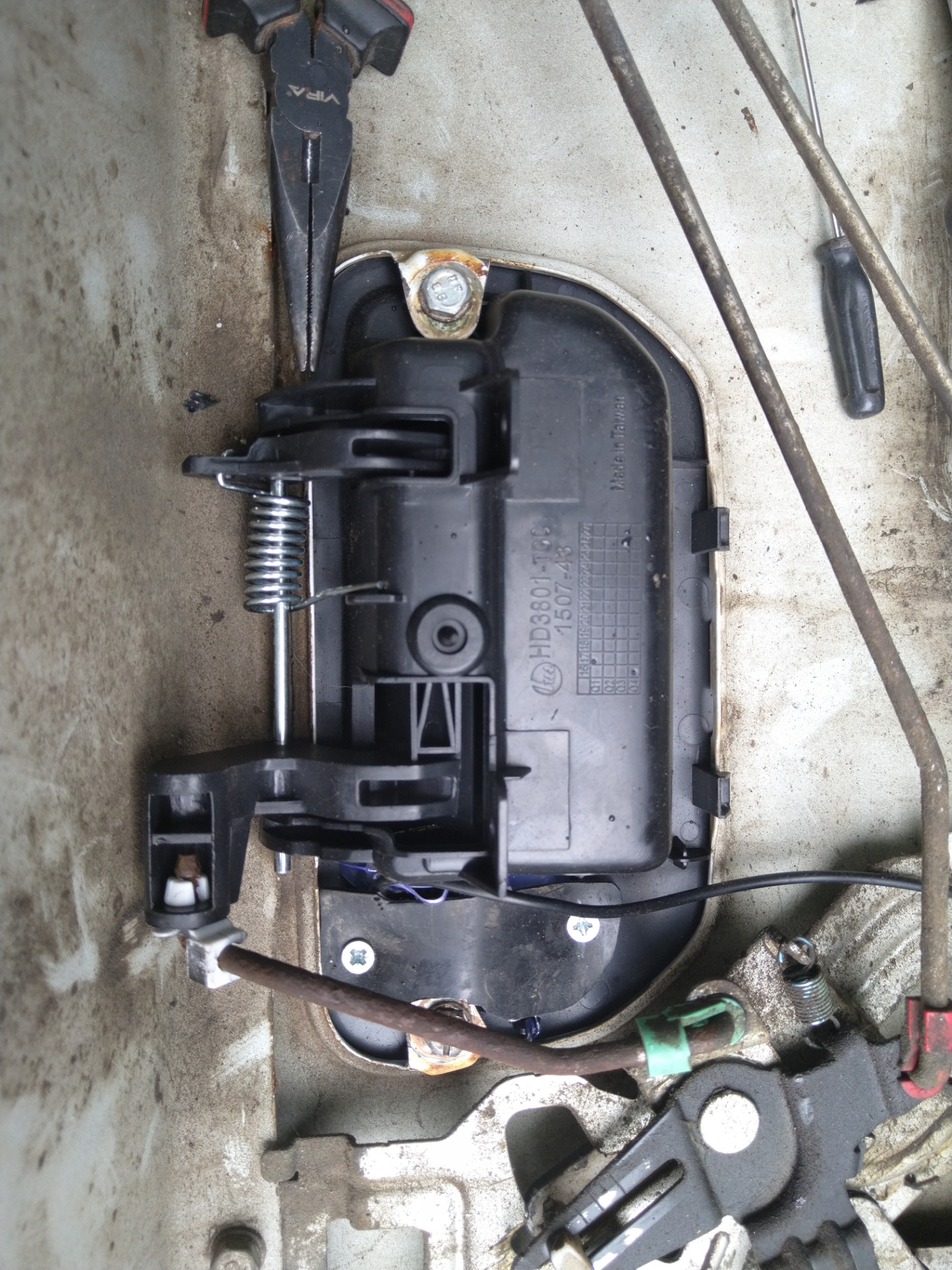

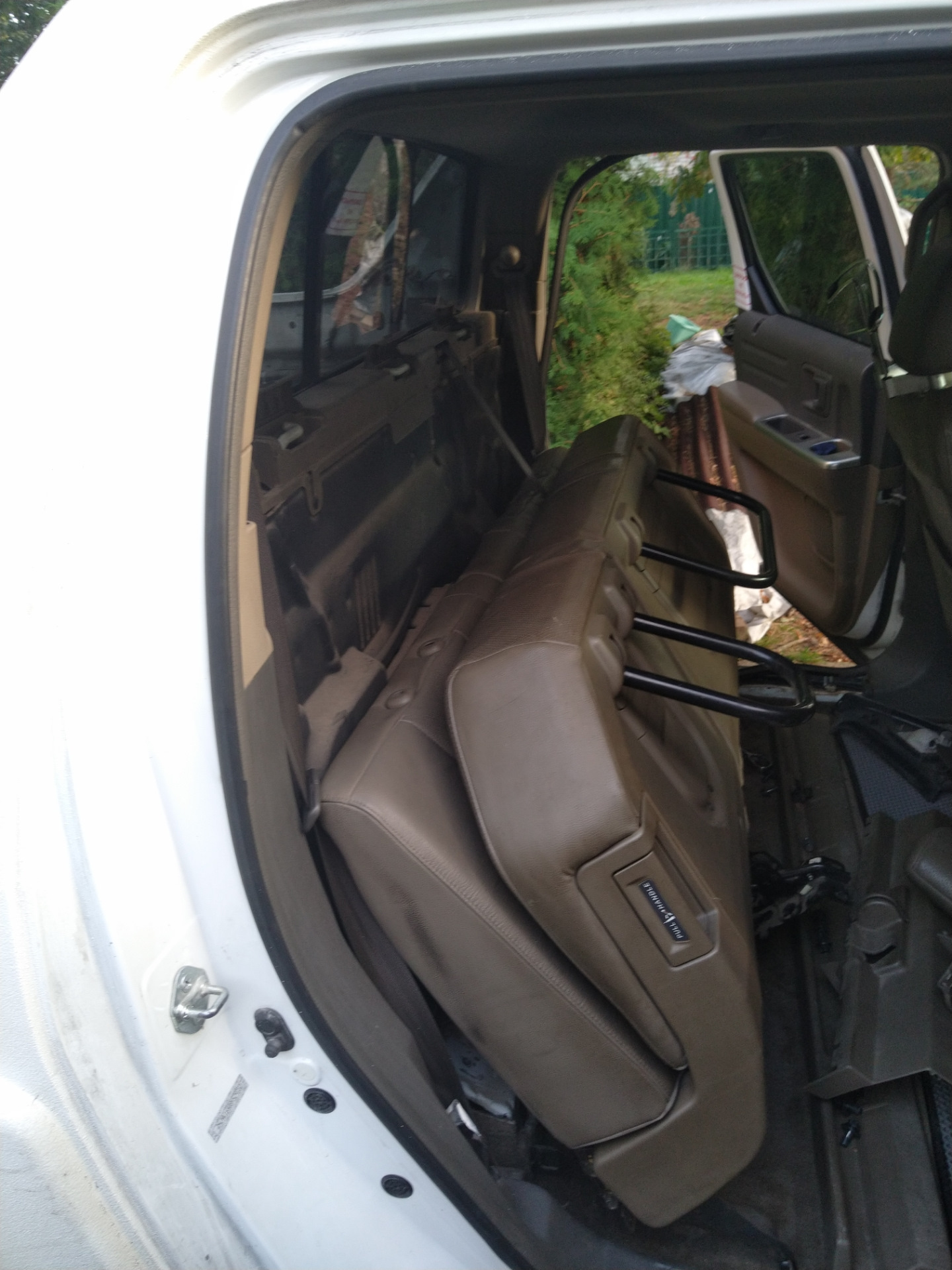

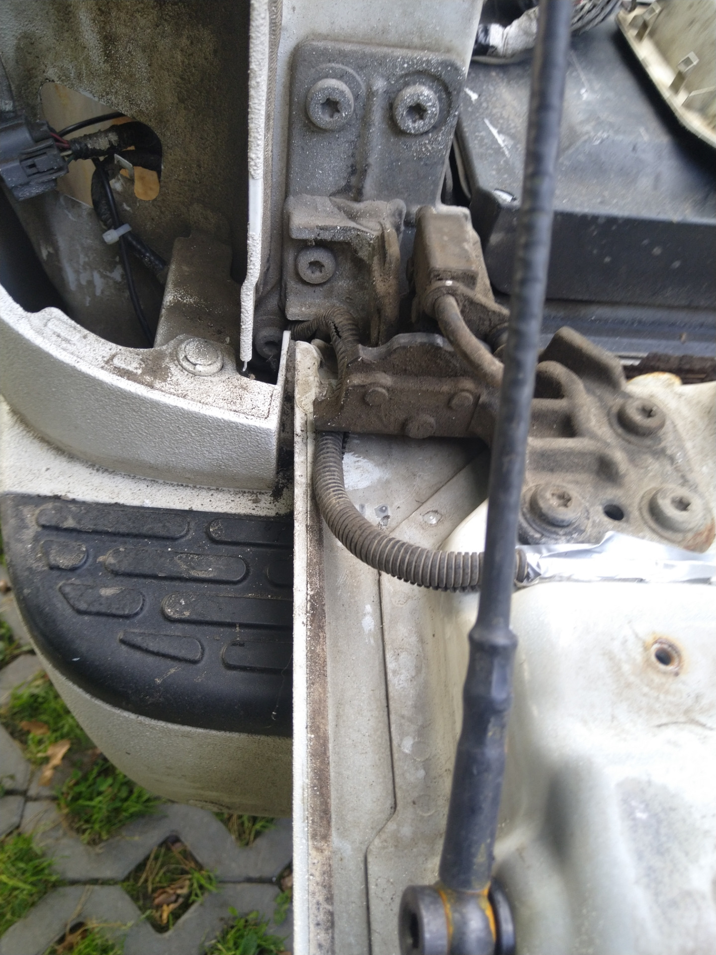

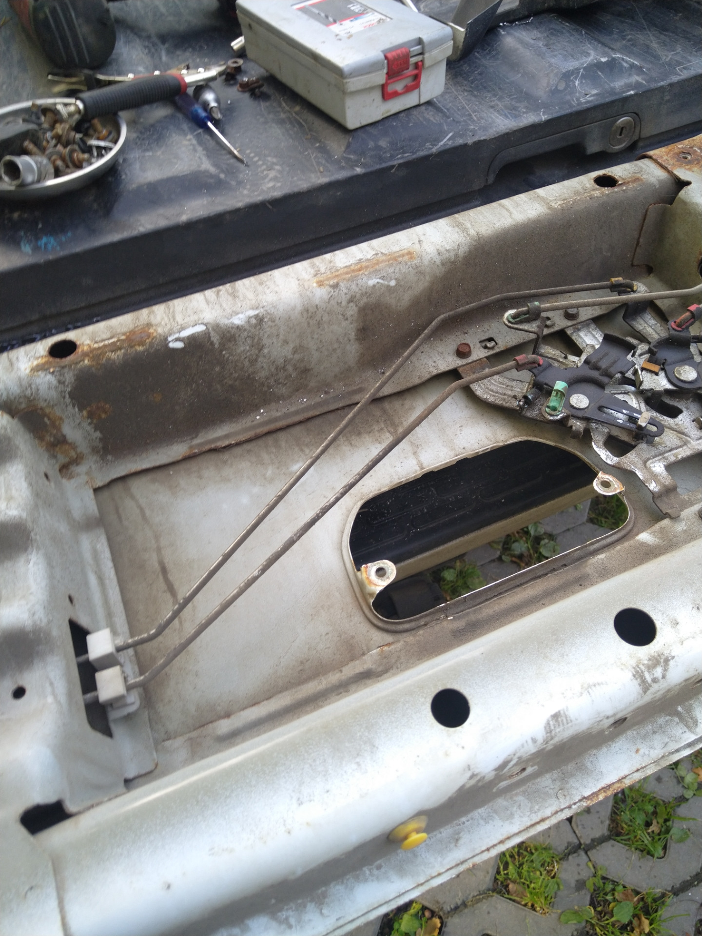

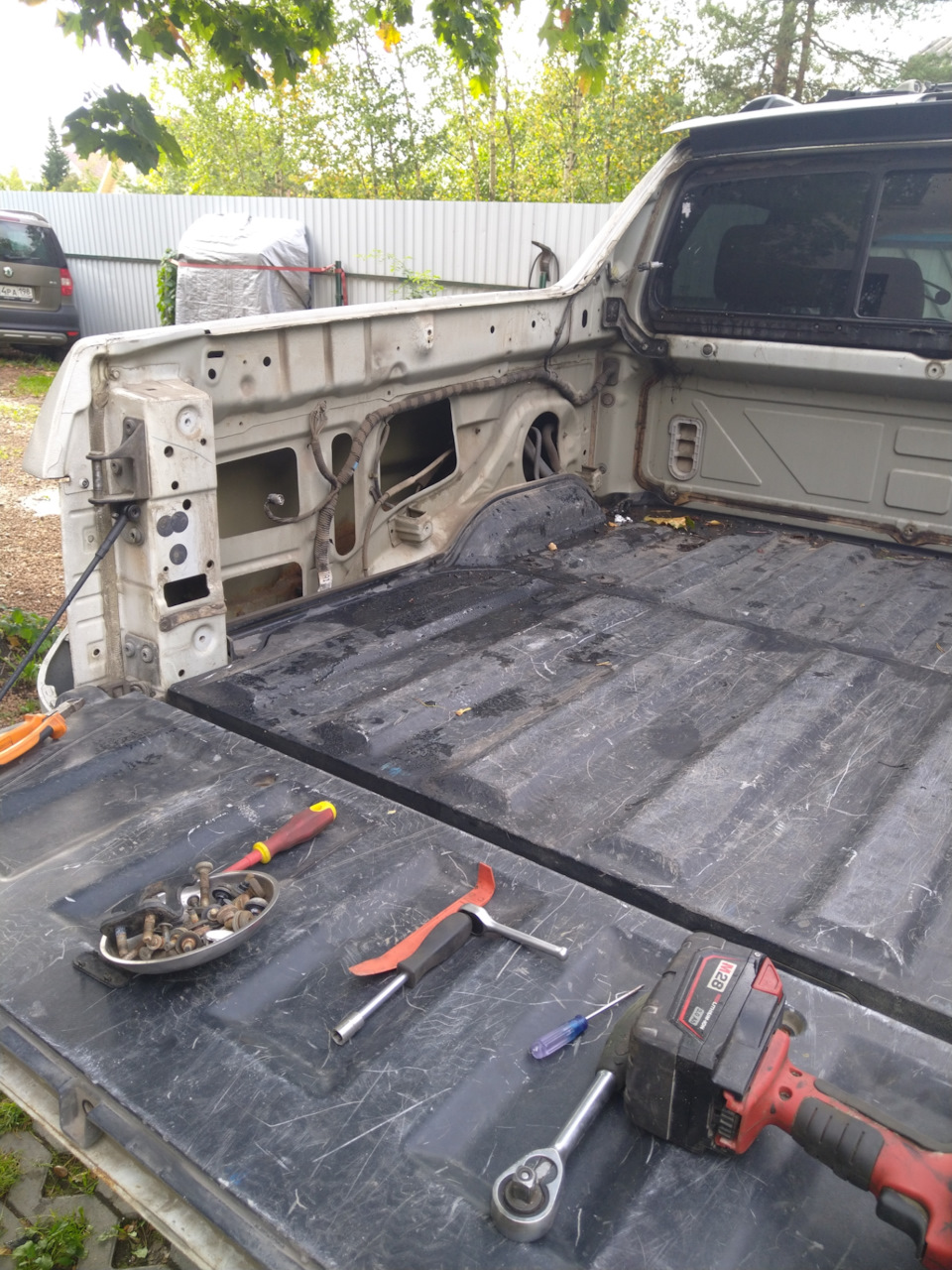

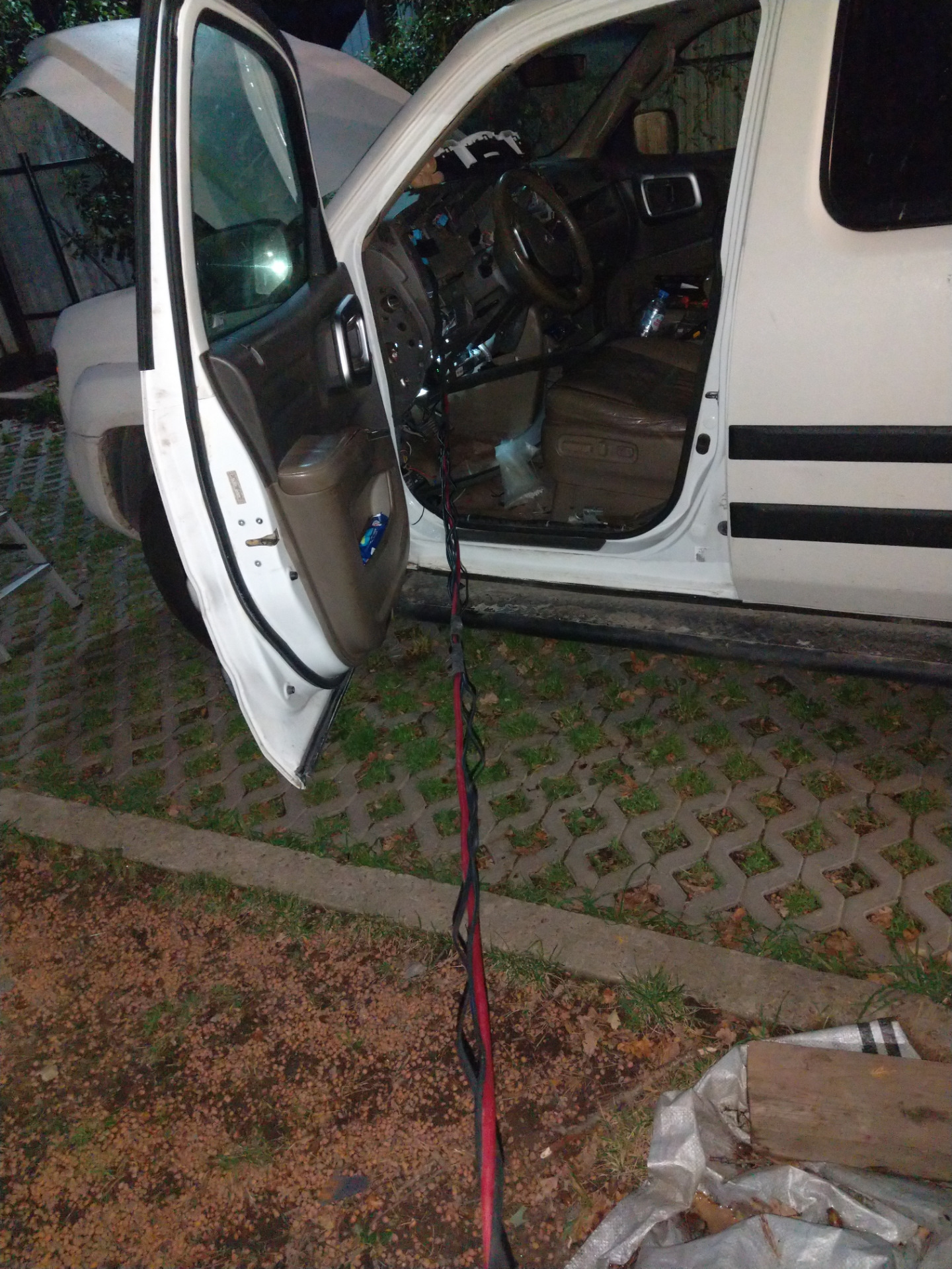

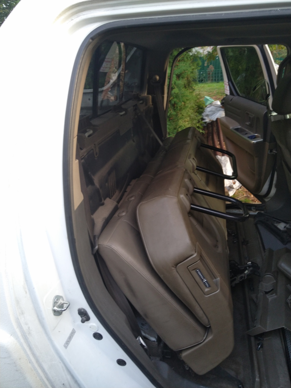

А дальше был целый квест, как по уму дотянуть провод до лобовухи.
Пришлось снимать обшивку ящика и стенки. Сидуху сзади, и весь пластик слева.

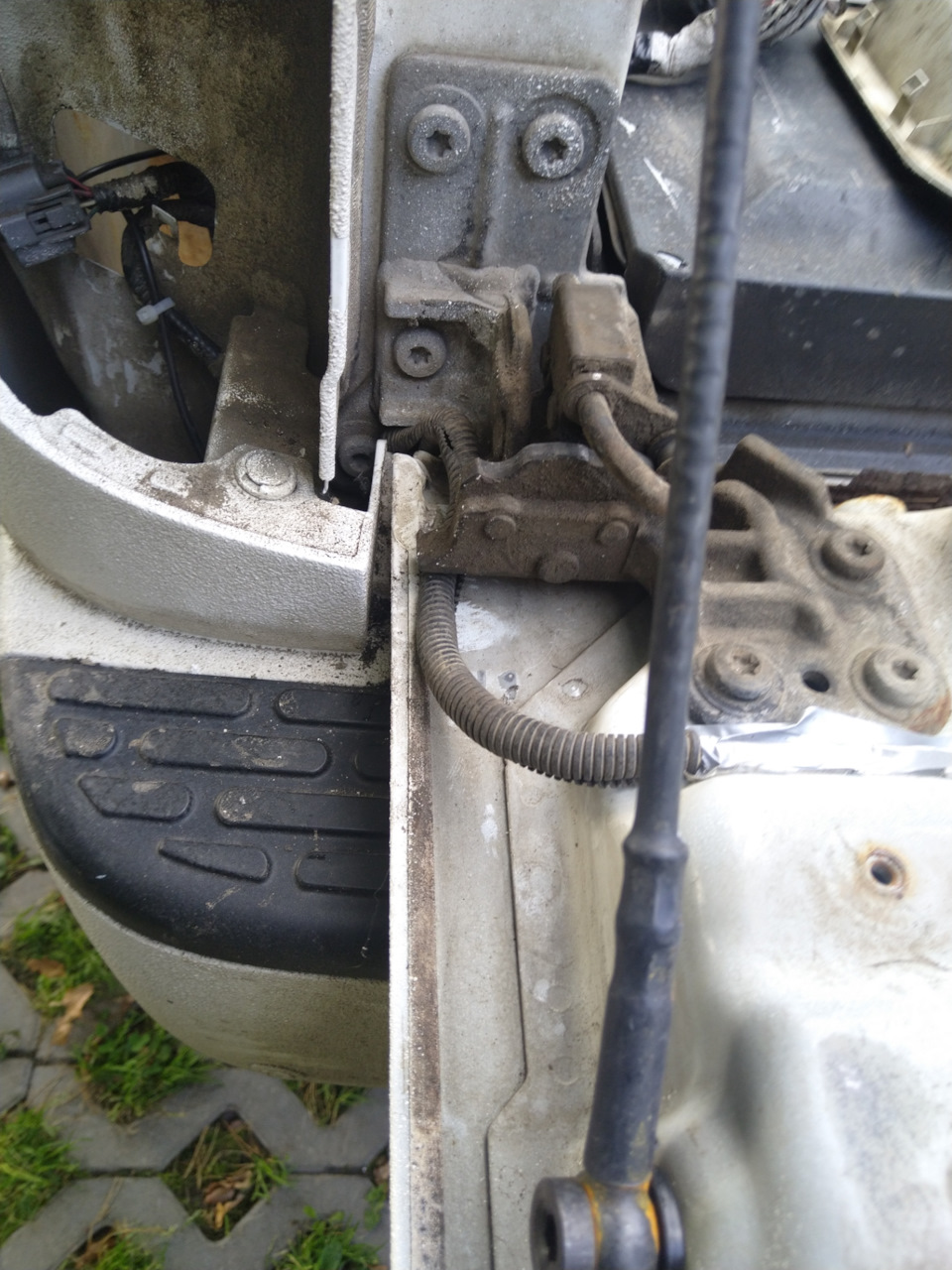

Под окном есть не используемая заглушка, в нее и воткнул люверс под новый провод.
Дальше всё понятно, притащил провод по левому порогу, поднялся по стойке.

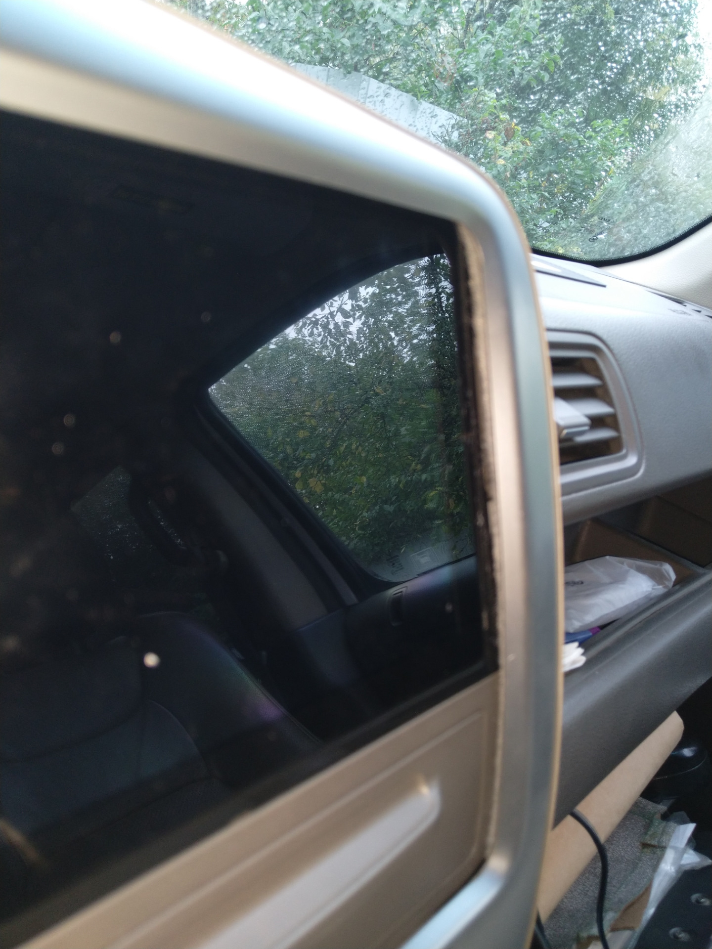

Приклеил регистратор, микрофон на стойку прицепил.
Антенны приклеил сразу за приборкой, там места много.

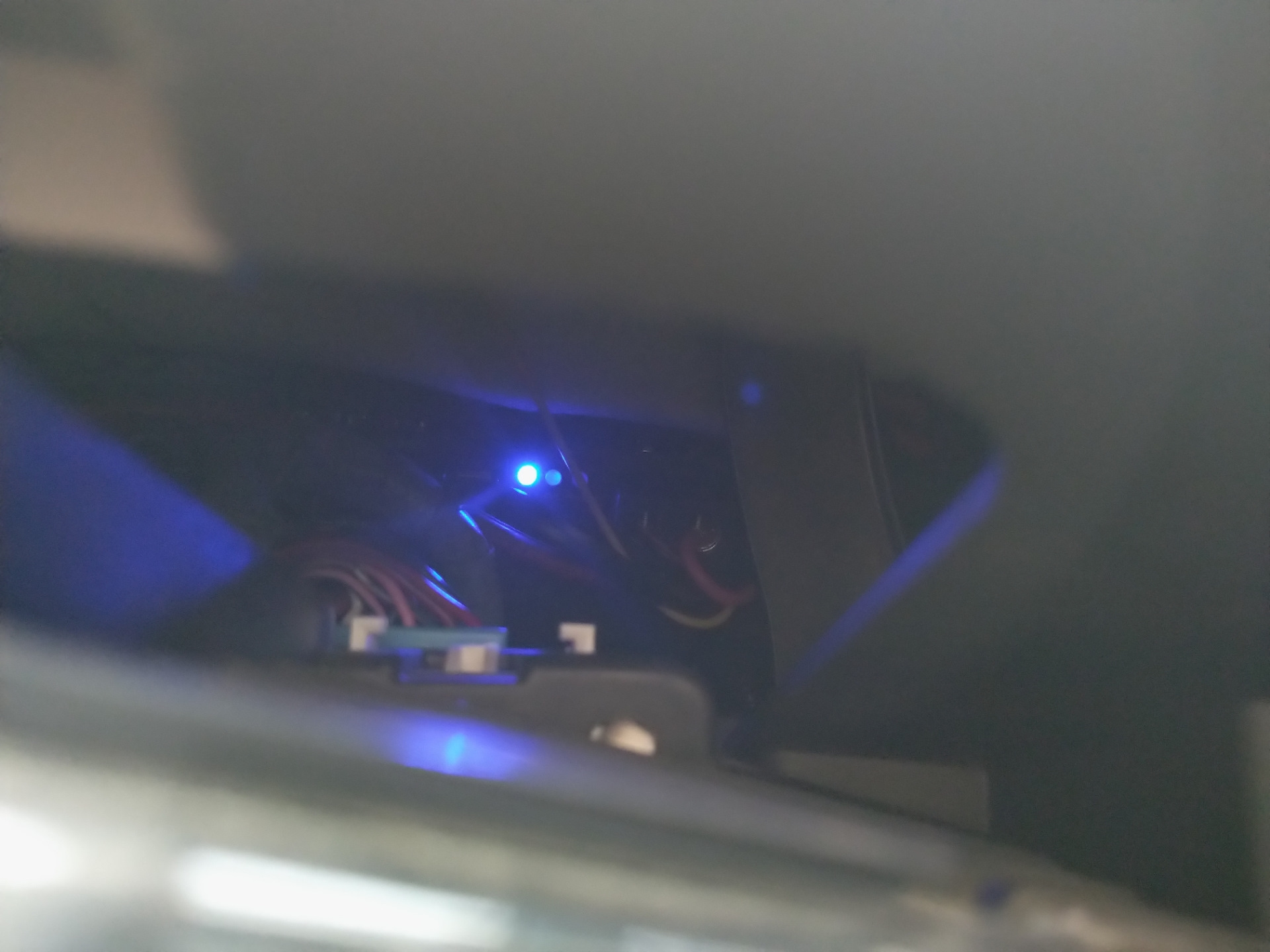

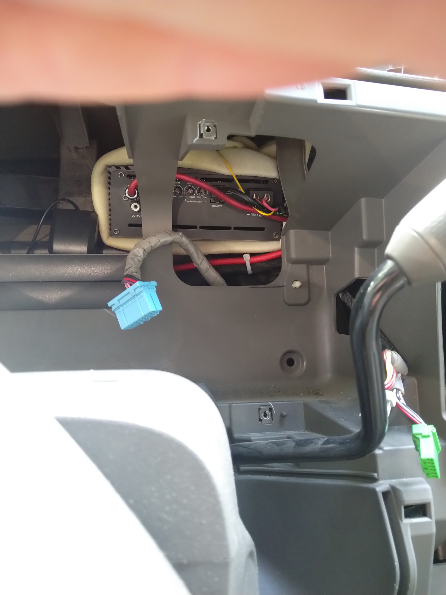

Выбор усилителя был тоже прост- самый маленький).
Отпилил ему ноги, замотал в поролон и засунул за приборку. Там места много, особо шевелиться ему там некуда, а если чё можно регулировать длинной отвёрткой настройки.
Можно было в итоге вообще ее не выводить, штатных настроек вполне достаточно.

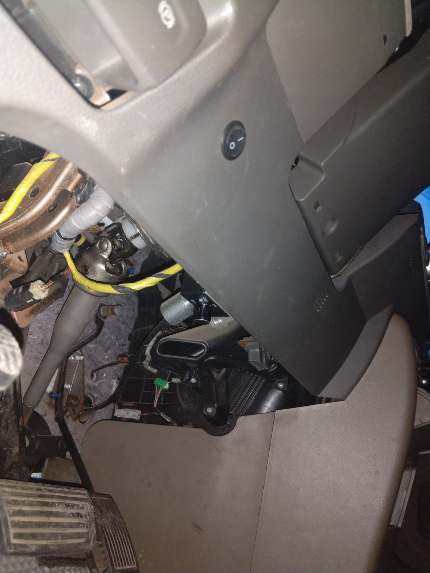

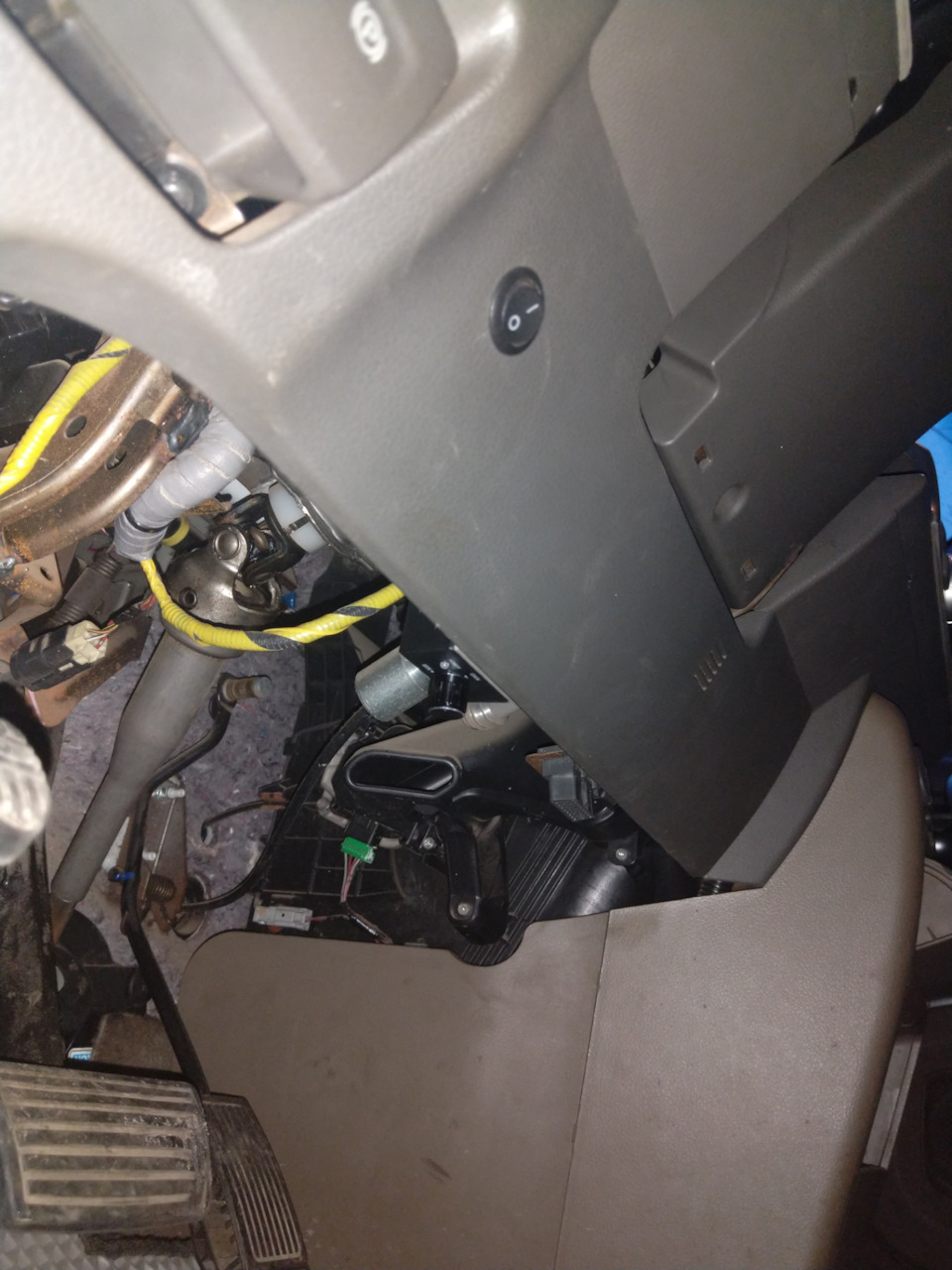

Силовой кабель к усилку притащил через люверс с водительской стороны, землю не тащил, взял по месту. Есть болт заземления слева под боковой крышкой торпеды.
Ну и всё, всё подключил, там всё просто.

Ну и это, DOLBY т нормально)) там настроек звука миллиард, можно из штатной акустики выдавить сносное звучание.
Главное ограничить верхний порог громкости в настройках, чтоб не порвать ничего. В настройка саба тоже.

Upd.: Забыл сказать что ровода для камеры не хватает до заднего борта. Пришлось наращивать. Как сращивать кооксиальный провод гугл в помощ))
