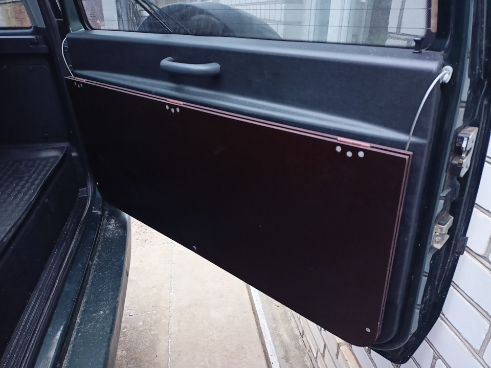

Много видео различных вариантов реализации открывания двери багажника из салона. Хотелось то же, что нибудь сделать.
Дома валялась дверь от ваз 2105-07. На ней нашёл кнопку блокировки замка которая соответствовала моим целям.
Что бы кнопка полностью утапливалась в корпус, проточил канавки до конца кнопки.
На тягу замка двери приварил дополнительное ухо.
Саму тягу кнопки удлинил до тяги замка двери. Кнопку врезал в обшивку двери.
Вырезая дырку, под кнопку, накосячил. Отверстие оказалось немного больше. Пришлось сделать залипуху чтобы скрыть зазоры. Позже как нибудь обыграю это, сделаю по эстетичнее.
Результат, кнопка работает. Случайно, упавший на неё груз, не откроет дверь. Единственное неудобство, при снятии обшивки притется выдергивать тягу кнопки с тяги замка.

Смею посоветовать ещё ручку для захлопывания двери изнутри, раньше с завода ставили, теперь только самим ставить.
Ну как задолбался бегать туда сюда, сам уберешь ее
Куда бегать, зачем бегать?
На мелких почках замыкает дверь под своим весом.
Она, в принципе не может дверь замкнуть. Внимательнее посмотри к чему она подсоединена.
На дорестайле ручка девятошная, да пару тяг. Выглядит цивильно.
На рестайлинге обшивку придётся сильно резать, не будет выглядеть цивильно.
не думал, что они сильно отличаются, визуально похожи вроде.
У нас, если не изменяет память, даже выштамповки в металле нет. А панель вообще ровная.
понятно
А я решил не ограничиваться полумерами и полностью восстановил функционал задней двери. Ничего особо на обшивке резать не пришлось. Просверлил два отверстия под штатную ручку, одно под кнопку и одно ступенчатым сверлом под внутреннюю ручку замка. www.drive2.ru/l/599329220845384023/
Да, нужная вещь.
