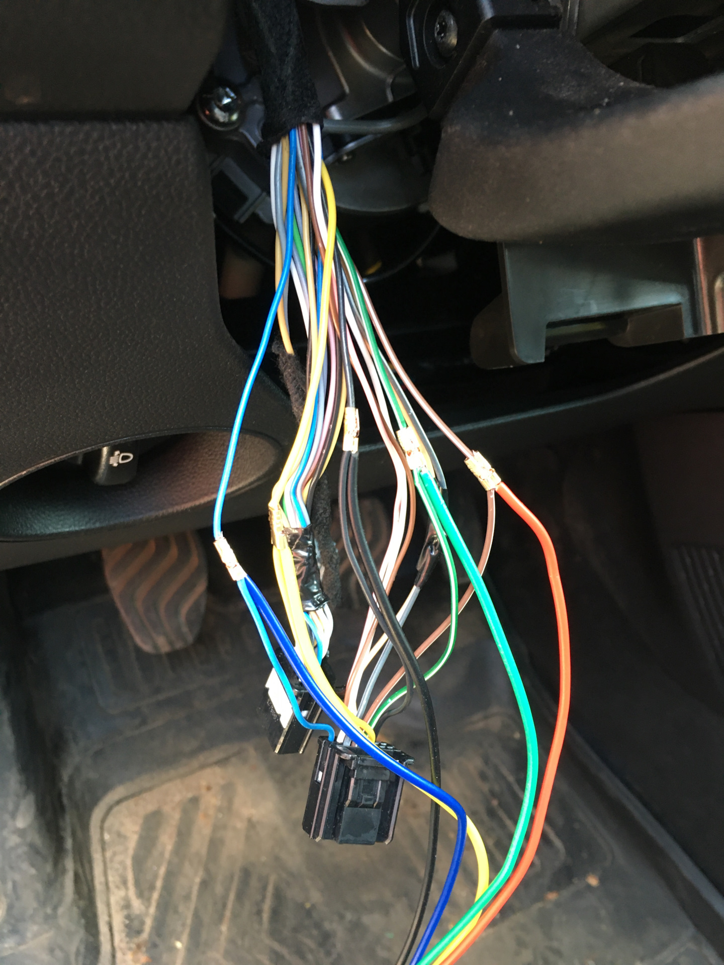

Знакомый на дизельном Дастере попросил помочь с круизом.
Для этого был куплен комплект для круиз-контроля, на дастершопе. По сути дела это "джойстик" — внутри кнопки и резисторы, соответствующие по сопротивлению реношным. Все вполне себе цивильно выглядит — крепи его к кожуху рулевой колонки, подключай провода, активируй круиз в мозгах — профит. Никаких рулей за 10 тысяч, плат-защелок для имитации замкнутого переключателя… Лепота.
Из джойстика выходят пять проводов, оканчивающиеся 6-ти пиновым разъемом, а-ля компьютерный доппитание на видеокарту, хвостики надо подключить к проводам разъема машины.

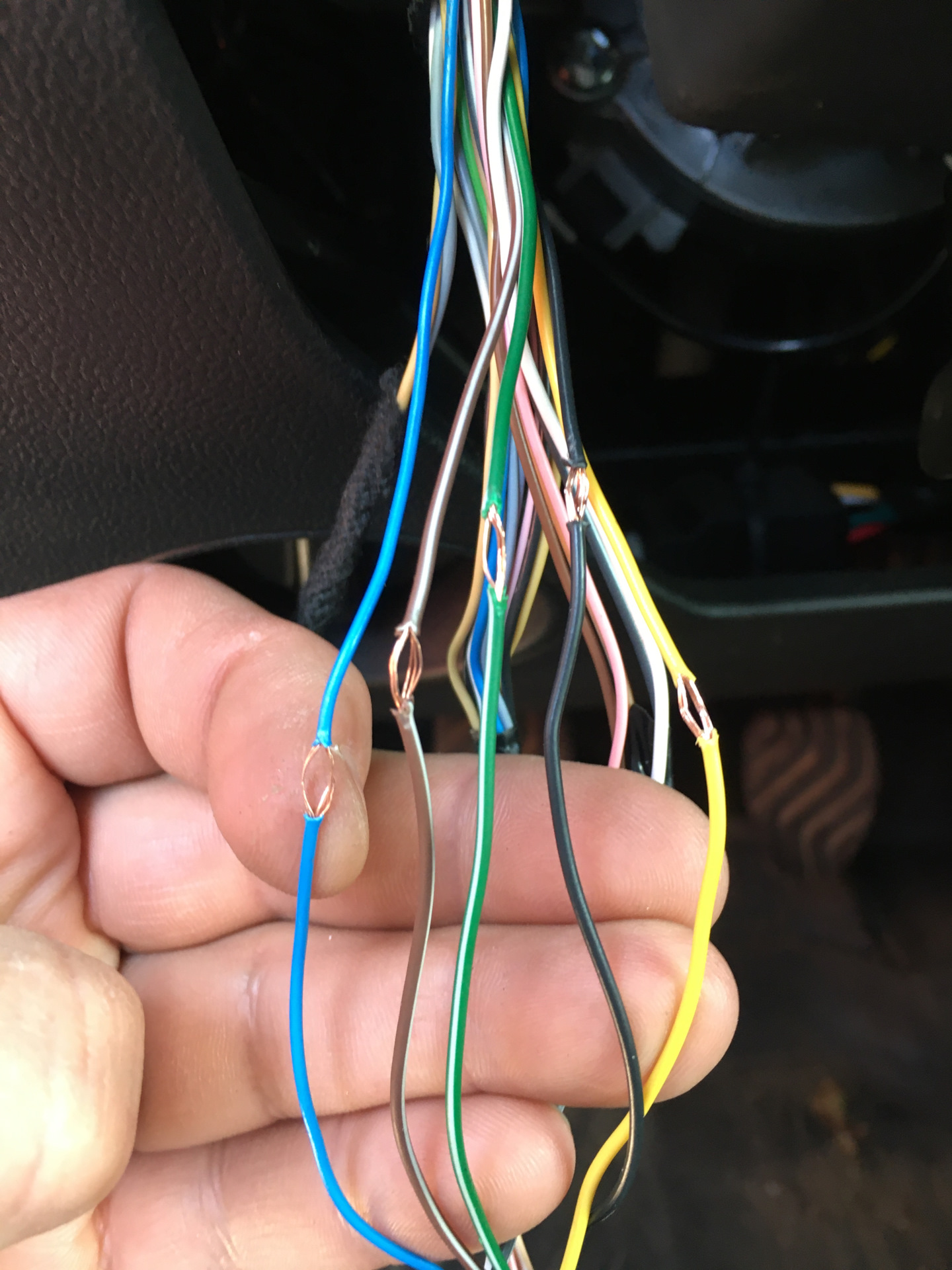

Зачистил провода, на скруточках временно все подключил, активировал мозги — есть, круиз работает, можно собрать по нормальному.
По нормальному — это припаять, чтоб вопросов о плохом контакте не было. И вот в момент припаивания я понимаю — что-то идет не так. Ну то есть провода от джойстика тупо не припаиваются к проводам машины. Предчувствуя неладное попробовал ножиком вдоль по медным жилам… твою ж дивизию… алюминий. Просто омедненный. А я еще удивлялся — че провода такие мега гибучие… Ну хорошо, был с собой флюс для пайки алюминия, все припаяли. А если бы не было? На скрутках?
Вот какого хрена там делает алюминий? Ну неужели дорабатывая этот джойстик для Рено и беря за него 5 тысяч, нельзя использовать нормальные медные провода? Че за бред? 1,5 метра медяхи увеличат цену вдвое? Или что?
Я не знаю, как заделан этот алюминий в пины компьютерного разъема. По идее — обжимка. Как это поведет себя в условиях перепада температур и влажности — остается только гадать.
Разочарован я очень сильно в изготовителе данного девайса.
