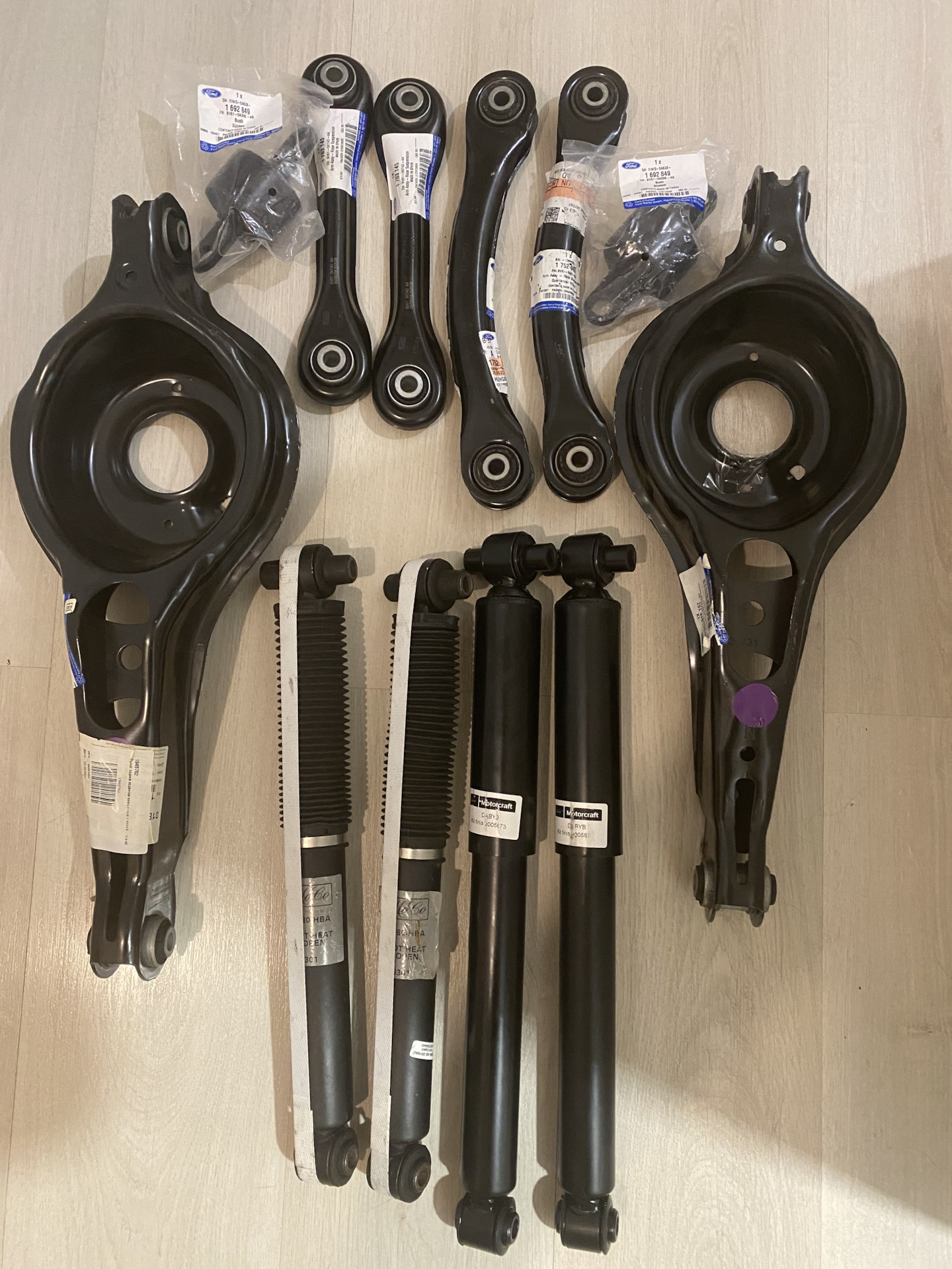

Поэтому искал более бюджетный вариант, и такой нашелся. Знакомый продавал комплект задних рычагов Mapco от фф2 по хорошей цене, комплект б/у правда, но пробег около 10.000, если не меньше. С зимы до начала лета. Приобрел комплект, дома отмыл.
Так как подпружинные рычаги в комплекте были прямые, а у меня горбатые, то их решено не ставить. Повторюсь, бюджет ограничен, а это + к вложениям. (Кому нужны задние под пружинные Mapco от фф2 с пробегом ~10 тыс км прошу в личку, обсудим)
Так же было необходимо приобрести сайлентблоки продольных рычагов. Искал по наличию, времени ждать не было. Нашел лемфердер от фф2, цена 1170 за штуку, плюс еще скидочка вышла)
Так же читал, что у многих беда с развальными болтами, приходится пилить. Искал по наличию, нигде нет, только под заказ. Решение было взять с разборки, фокус 14 года с Австралии, болты как новые)

Стоит вся задняя подвеска Мапко от фф2. Стойки стабилизатора г-образные. Все подошло, уже три года бегает. Болты поставил от мазды 3, в 2,5 раза дешевле фордовских, плюс поставил регулируемые рычаги.

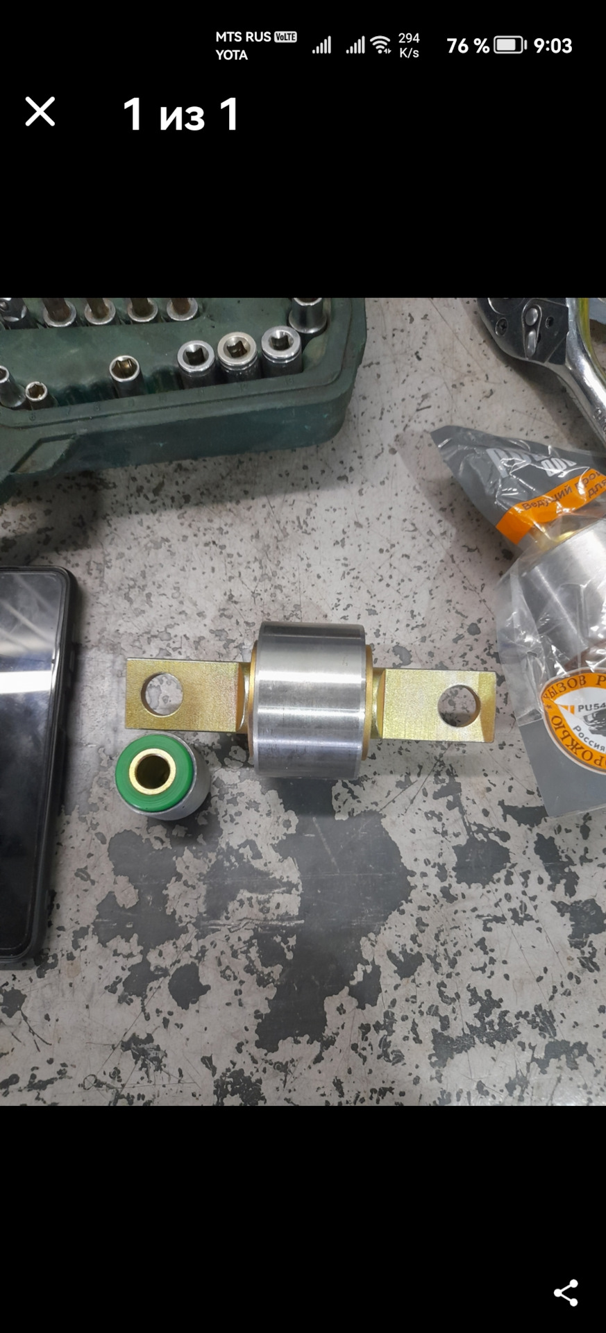

Я свои рычаги родные хочу сделать на полиуретане, попробовать
Не пробуй а делай только бери новосибирский полеуретан 80 шор жёсткости вот пример
Как себя показывает полиуретан ?
Шикарно уж скучно от того что с машиной нечего делать вторую зиму хоть бы хны

Если мне память не изменяет, 80шор это жесткость сток резины сайлентов оригинальных, соответственно вопрос — зачем тогда городить полеуретан и что там со скрипами?
Ни чего не скрипит а отличие от резины он не трескается, и уж тем более не рвётся как тот же хваленый оригинал, или лемфердер
CountPaul
И резина даже когда берёшь в руку она мягче а полик упругий

Значит подпружинные рычаги не менял ? И как всних саленты при про беге 200к ? Вчем тогда был весь этот смысл ремонта подвески с зади ? В серпах саленты можно сказать вечные косточки те да умирают, может стоило только косточки заменить и все . Ну и бабочки, на этом бы хватило, а так если ты оставил подпружинные рычаги старые, дай бог там саленты живые, а если полумертвые, то весь твой развал схождение, а в часности СХОЖДЕНИЕ, уйдет к чертям собачим
Проблема была в серпах, косточках, и в бабочках. Подпружинные мои целые, все ок.
