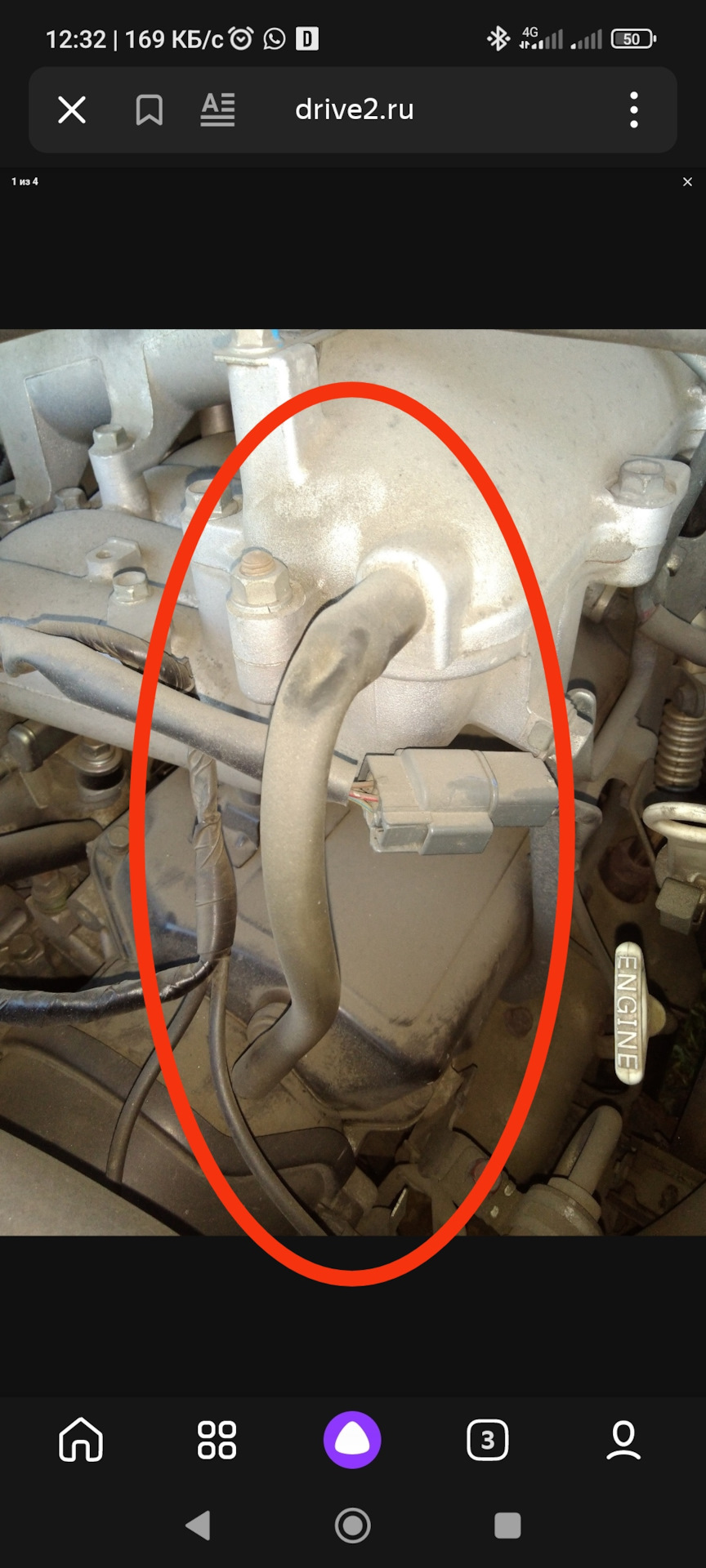

Проверь клапан pcv не забит ли вместе с трубкой
Не понял какой клапан нужно проверить?
Вот кусочек моего старого поста:
резиновый патрубок вентиляции картера 1035A467 (очевидно покорежило в мороз при заклинивании клапана вентиляции)
— клапан вентиляции картера MD183547
про это идет речь?
из личного опыта
Реально грязный клапан оказался! Спасибо за совет!
Приехал домой, глянул клапан. Мне не понравился его видок))). Грязный. И шланг от него на впускной дубовый и деформированный. Спасибо за совет! Однозначно вместе со шлангом заменю
Приветствую, пока будут идти запчасти попробуйте снять шланг и прочистить отвёрткой, и аккуратно если получится снять клапан pcv и тоже почистить и промыть очистителем карбюратора, исправный клапан будет тарахтеть когда вы будете его трусить. Если же клапан загажен он тарахтеть не будет. И ещё при снятии клапана будьте аккуратны, уплотнительная резинка в которую он вставляется со временем становится дубовой при снятии не сломайте резинку, чтоб она не откололась и не осталась у вас в двигателе.
да, я не успел проверить именно на работоспособность, чисто оценил внешне. Появится время — проверю. Но резинка еще мягкая, пока не дуб)
