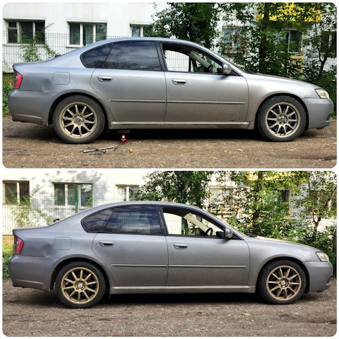

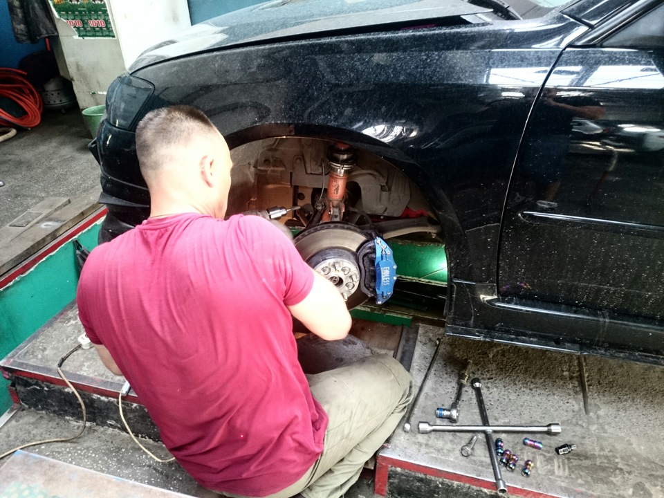

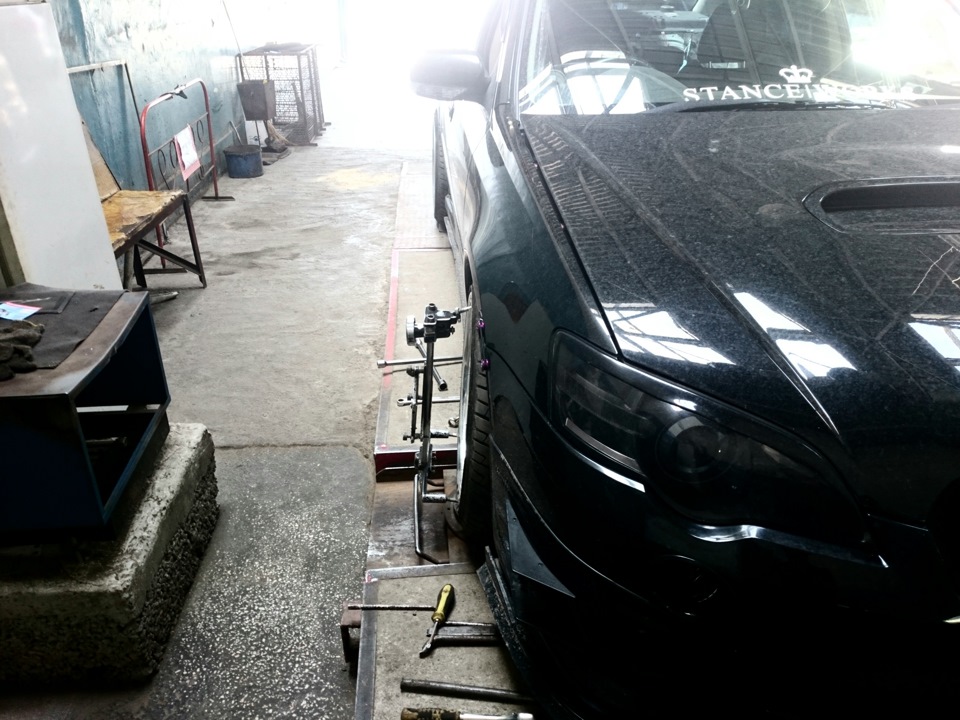

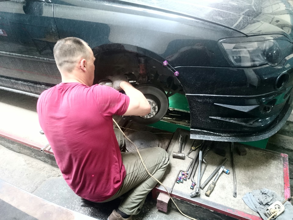

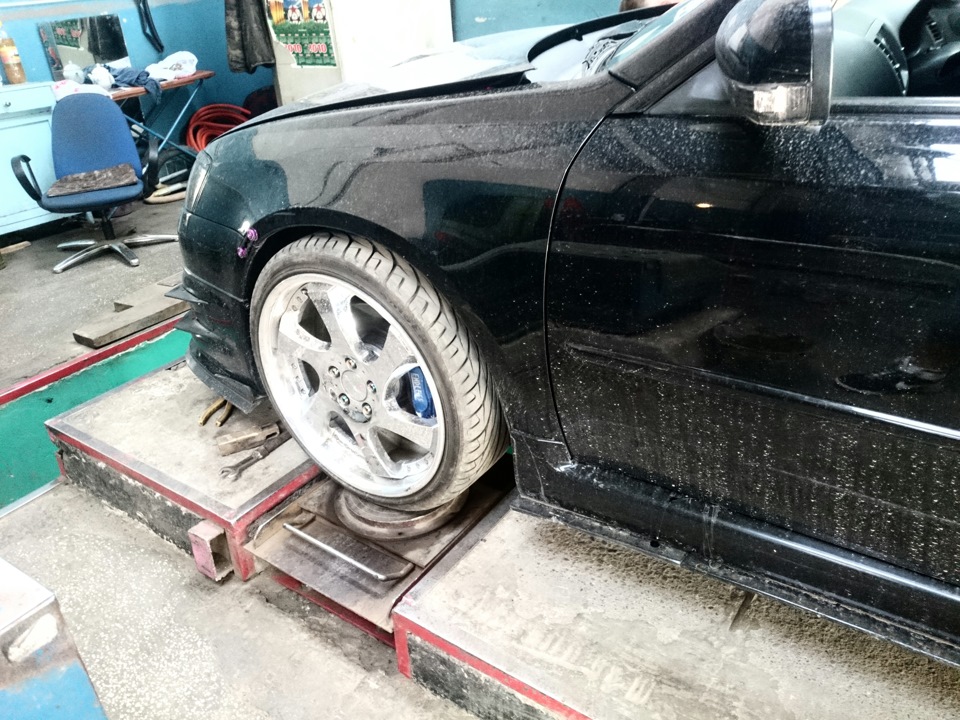

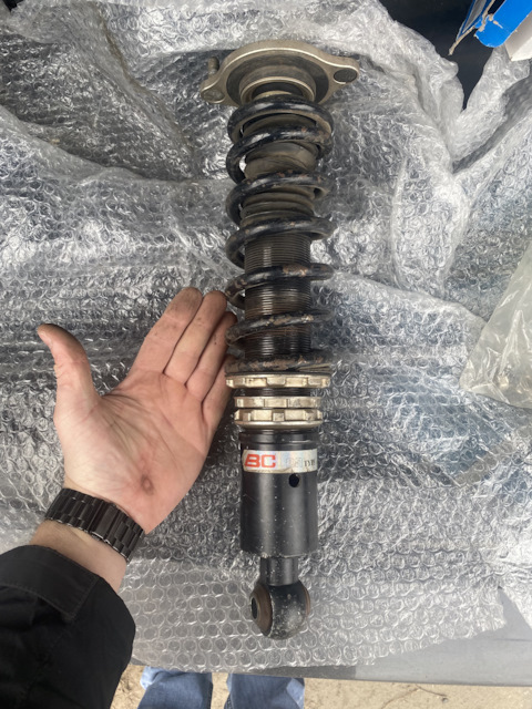

сьездил значит Йа к юре на ваз заводе что находится… делает развалы не лазерные как нынче модно а по старинке так сказать причём сложные развалы тоже… у меня конечно не сложный но и не простой ))))… аморты передние после реставрации (точнее один у которого отьехали клапана и шток) стали разными по высоте (изза штока) ну и левая сторона 0 градусов а водительская -1 градус…
вобщем максималка теперь на морде -4.5 градуса )))) выставили на -3.2градуса то что надо для норм дропа и чтоб арку не тёрло…
ну после помыться дёрнул где мойщеги спрашивали дрифтер Йа или кто… почему мордасы -3.2 мол а хвост -2.0… потому что Йа так захотел ))))
всем стенса…

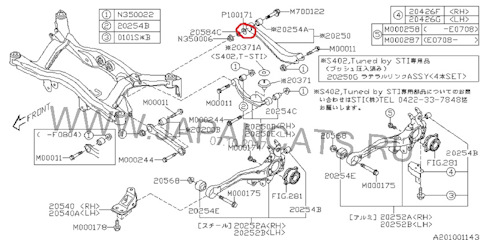

Перед понятно, ухи стоек пилятся, а сзади рычаги пилить? Дабы в минус развалить?
cзади родной минус и ещё на койлах при дропе выходит -1.8 -2.2 гдето в этом районе…
