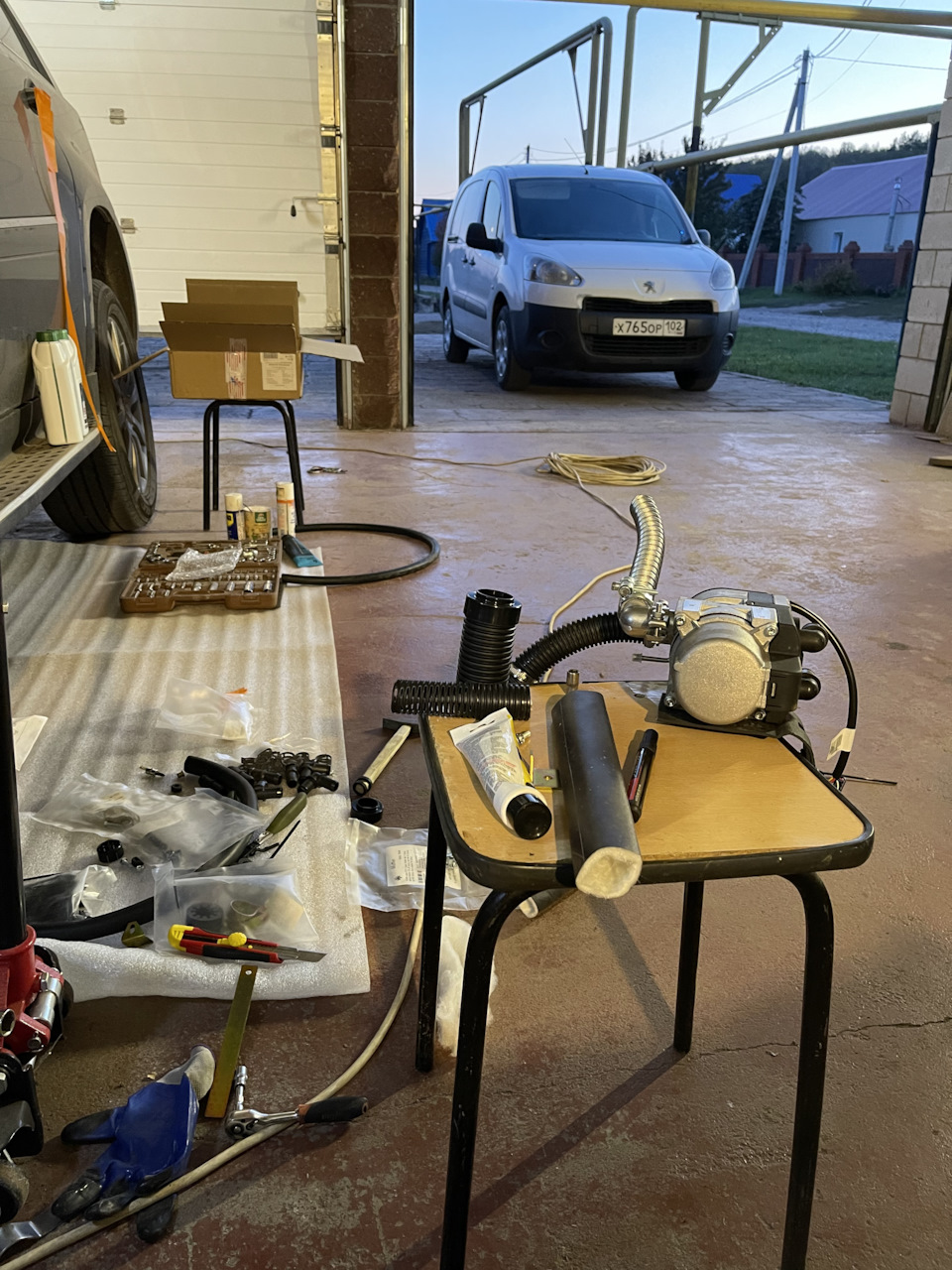

Подготовил место, два бетонных блока установил, куда смог заехать задними колесами чтобы организовать доступ себе.
На самом деле весь процесс не сложный, главное не торопиться, и чтобы все необходимые инструменты для разбора были в наличии.

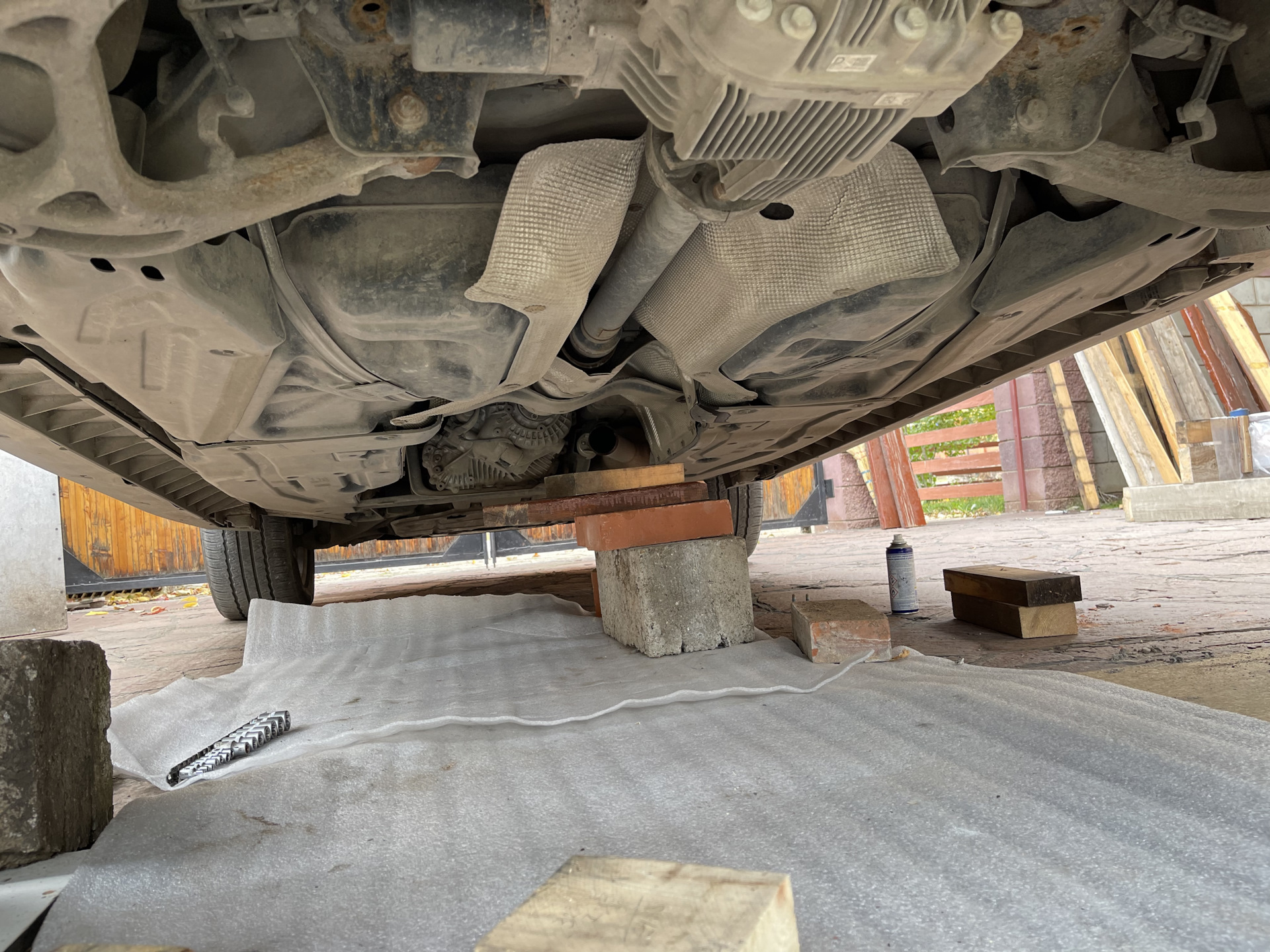

Съем выхлопа не сложный, сначала подложил под выхлоп импровизированные стойки (для этого у меня в ход пошли кирпичи, доски, стулья), потом выкрутил все крепежи что держат.
Ни с одним болтом не было проблем, все выкрутилось легко, чуть больше времени занял только болт на хомуте выхлопа, который крепится в районе катализатора. И выхлоп вытянул.
Далее открутил все термоэкраны и защитные накладки которые мешаются для съема бака. Так же не было проблем с болтами. (Больше всего я не люблю проблемы с болтами и гайками, чтобы потом не пришлось высверливать ничего, нарезать резьбу и тд.), но в моем случае не было ничего закисшим, все без проблем открутилось.

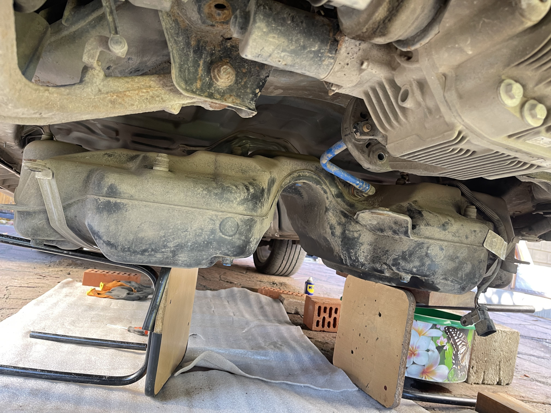

После уже подложил мои импровизированные стойки под кардан и выкрутил с двух сторон на нем крепежи. После того как выкрутил надо было приложить усилия чтобы скинуть сначала кардан со стороны раздатки, а потом уже вытягивать его вперед в сторону капота чтобы отсоединился сзади, так как кардан еще входит где резиновый демпфер во фланец заднего редуктора.

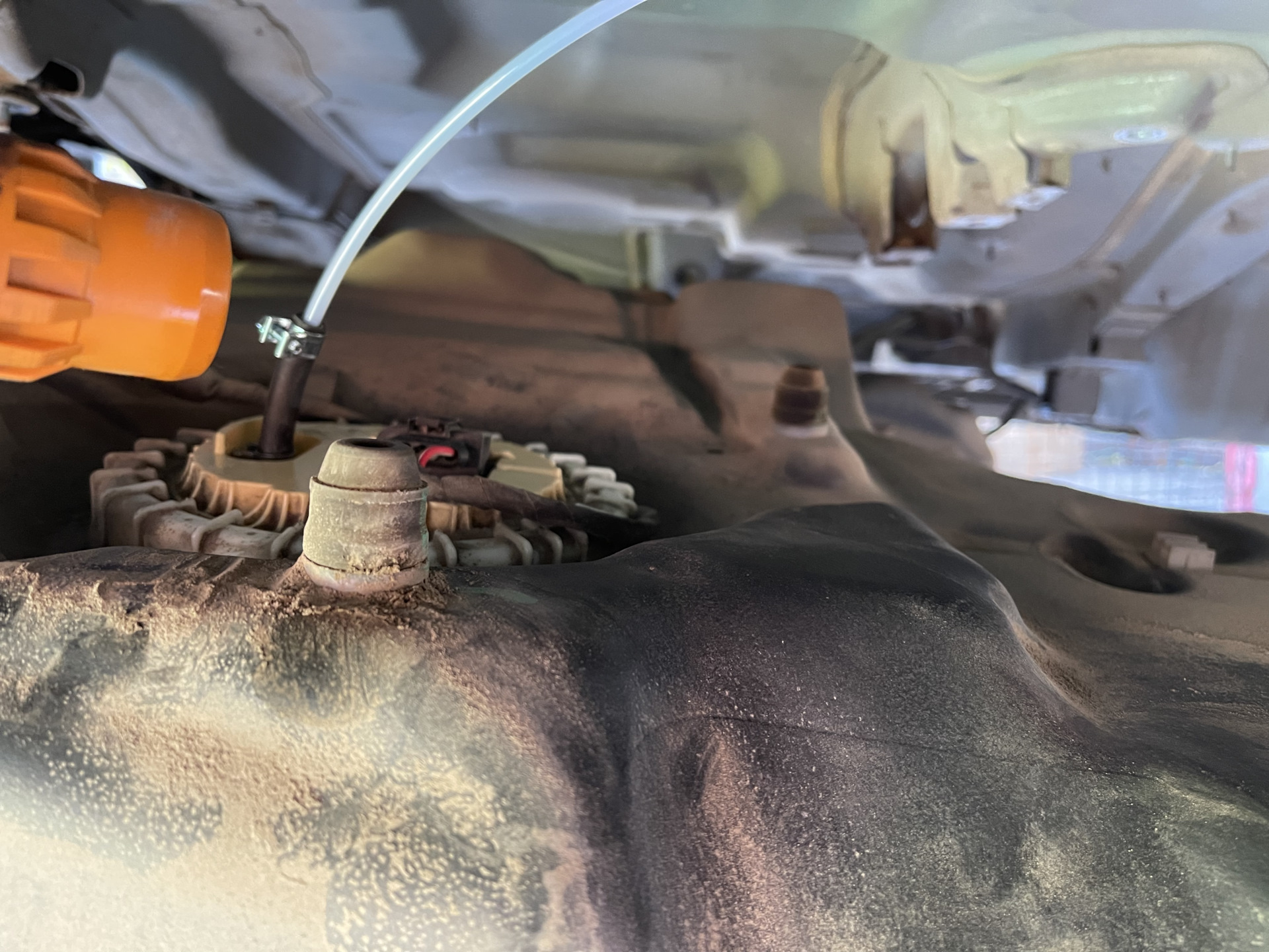

И после этого уже есть возможность скинуть топливный бак. До конца прям вынимать бак нет никакой необходимости (т.е. достаточно бак открутить от креплений, заранее скинув трубку с заливной горловины и разъем на насос, а быстросъемы топливных трубок и вентиляции не надо снимать и после уже приспустить бак), потому что инженеры мерседеса в свое время позаботились и в топливной станции у 164 мерседеса как минимум (про другие модели не знаю) уже заготовлена врезка в бак, и не надо снимать крышку топливного насоса (на ней кольцо и уплотнение одноразовое и стоит в оригинале 5-8к руб.).
Но как написал снимать крышку не надо, на крышке есть заготовка уже, наконечник, у которого надо верхнюю часть срезать и на него уже накинуть резиновую топливную трубку с хомутом которые идут в комплекте с обогревателем, к этой трубке уже цепляется полиамидная топливная трубка и протягивается по низу до места установки сначала топливного насоса котла, а дальше уже до места установки самого котла.
Топливную трубку протянул по штатным креплениям, где проходят тормозные трубки, топливный насос установил в районе пассажирского сиденья за водителем, там было как раз место где можно было его прикрепить.
Никаких дополнительных дырок не надо делать для топливной трубки, да и вообще в целом для установки всего пп максимум может потребоваться просверлить одну дырку для кронштейна котла, который идет в комплекте (который я в итоге заменил из-за своих как бы это мягко выразится "заебов" на штатный от мерседеса х164 что идет с завода если есть опция на вебасто и не пришлось бы сверлить из-за этого одну дырку, но об этом позже).

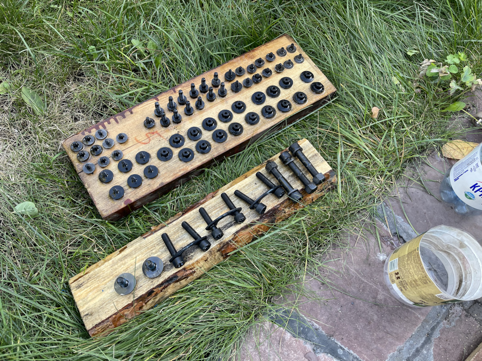

Все снятые болты обработал в ортофосфорной кислоте (преобразователь ржавчины Химик в этом плане нравится) и промыл, смазал, там где требуется фиксатор резьбы синий, нанес его).
Далее сборка уже проходит в обратном порядке — сначала кардан, его заднюю часть к редуктору цепляем, потом уже переднюю часть к раздатке.
Далее все защитные накладки с теплоэкраном устанавливаю с заранее подготовленным и смазаным крепежом и потом уже выхлопную трубу на место.

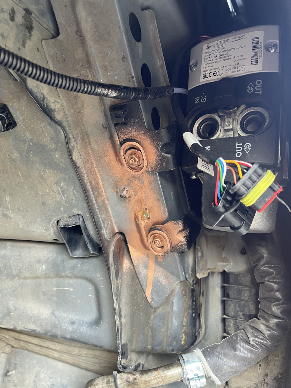

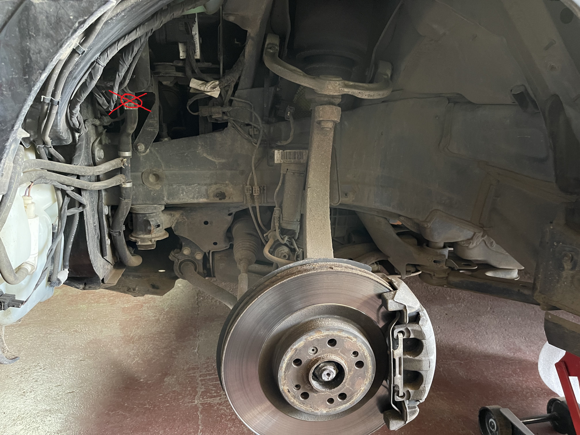

Котел в штате у мерса установлен за крылом передним с водительской стороны. В том месте я и собрался тоже установить.
Для доступа нужно будет снять подкрылок (состоит из двух частей, надо снять оба) и забыл ранее написать, что одну защитную накладку которая закрывает топливные, тормозные трубки и установленную от котла топливную трубку, которую протянул во время съема бака обратно пока не вешаем тоже (это про момент сборки после врезки топливной трубки в бак).
Изначально хотел заказать штатный кронштейн от Мерса чтобы на него подвесить котел, но за новую просят 8к руб. и долго ждать, а всем, кому написал из разборок — отдельно от вебасто не продают. В итоге решил ставить из того что есть здесь и сейчас. После примерок подогнул, подрезал кронштейн, который идет в комплекте с пп. Но пришлось просверлить одну дырку чтобы закрепиться, вторая лапка кронштейна крепится за штатную шпильку.
Подключение трубок ож и врезка в штатную систему охлаждения процесс не сложный, срезать ничего у мерседеса не надо. Для удобства только нужно чтобы был съемник пружинных хомутов. На фото видно будет где подключился. Отцепил трубку, которая идет после штатной дополнительной электрической помпы и подсоединил к нему трубку, которая идет в отопитель с помпой электрической от отопителя уже, вторая трубка которая выходит из котла, соединяю с другим местом разрыва.
Эту врезку я видел в примерах других работ сервисов кто ставил вебасто на х164. Но более подробно помог, объяснил и подсказал с этим и подтвердил догадки про наконечник пипки топливного насоса, подсказал откуда протянуть проводку для пульта в салон mercedesml999, спасибо большое за помощь.
Для врезки в систему охлаждения надо докупить еще около 2 метров шланга с внутренним диаметром на 18, то что в комплекте идет — не хватит!

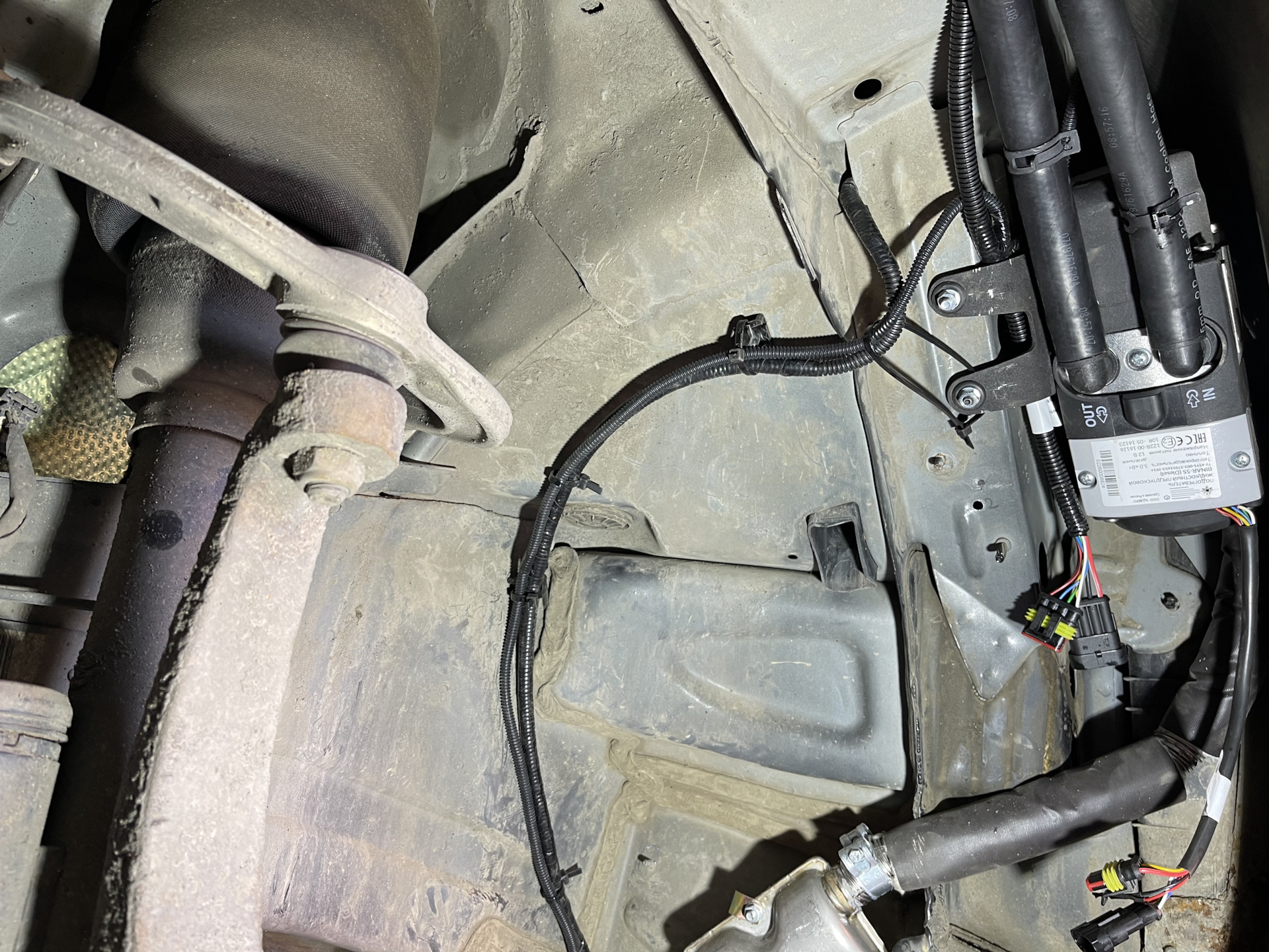

После подключения к системе охлаждения осталось протянуть проводку и установить пульт с модемом.
Ничего сложного нет в протяжке проводки, плюс взял от штатной клеммы плюсовой (с пассажирской стороны под капотом с красной крышкой), только пришлось провод плюсовой нарастить, съездил в магазин где продают провода, гильзы обжимные и клемму чуть больше на размер, так как не влезет в штатную ну и купил кримпер для обжатия клемм и гильзы соединительной (давно хотел, вот и повод появился).
Минусовой провод подцепил в штатное место где расположен усилитель тормозов, предохранители от пп расположил в том же месте и там же проходит трос от открытия капота в салон, через него пропустил и проводку с которой уже соединяю модем и пульт от котла.
Так же забыл написать, что от котла протягиваем провод, который идет до топливного насоса, зацепив стяжками к топливной трубке.

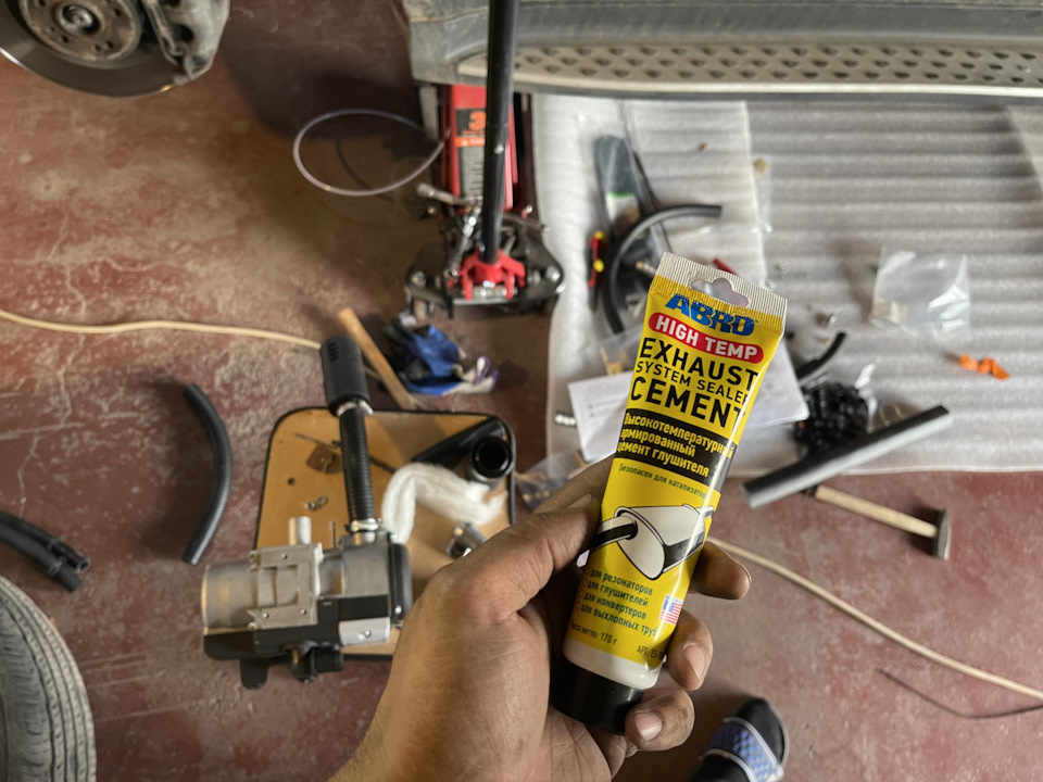

Следующим этапом установил выхлопную трубу и глушитель, который шел в комплекте.

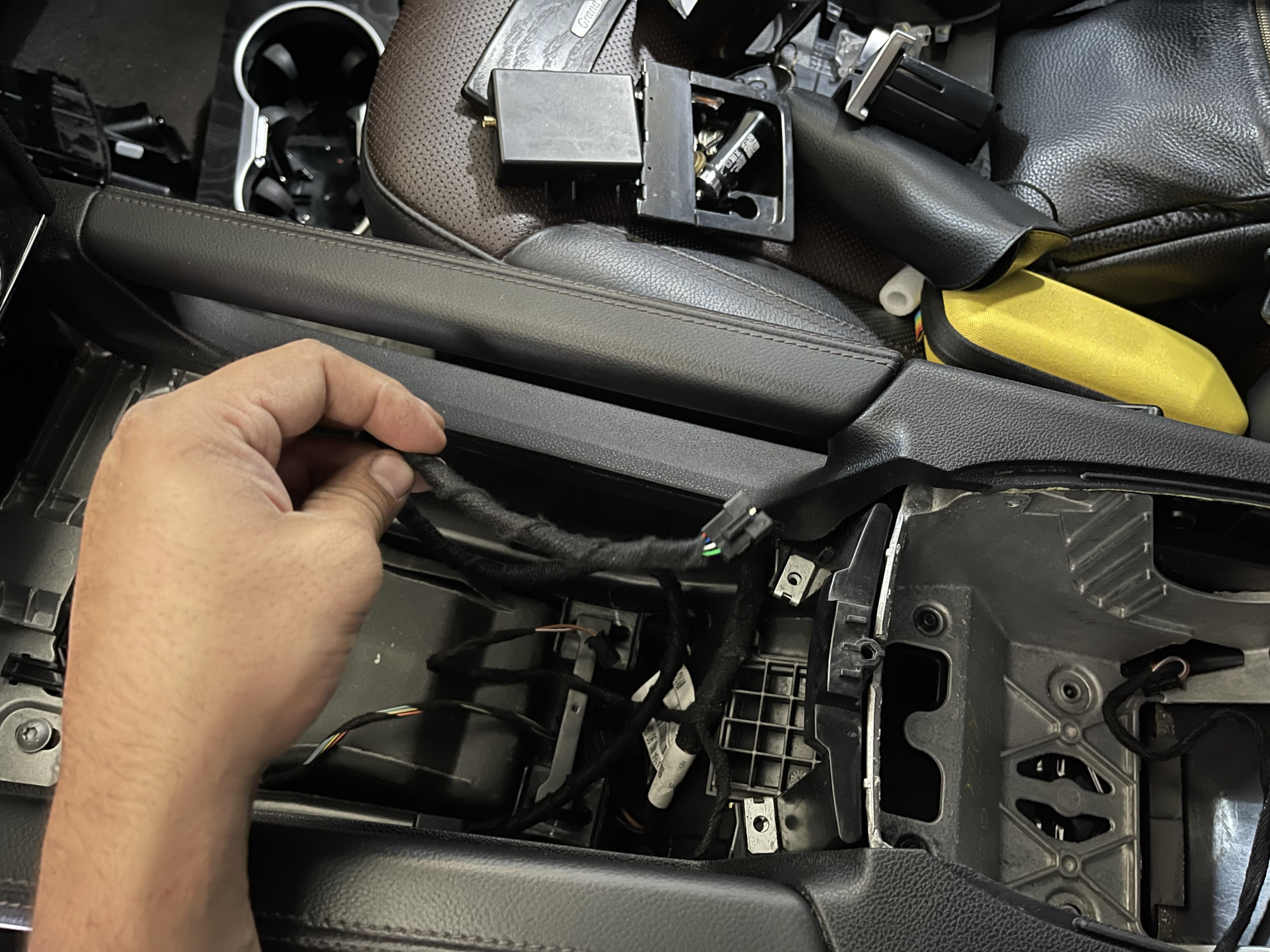

После установки выхлопа, в салоне чуть подразобрал консоль, пульт решил установить под подлокотник, чтобы не резало глаза от лишнего на приборной панели. Да и пульт этот редко нужен, в основном только для начальных настроек. Все управление все равно у меня через телефон проходит. Единственное управление через телефон хоть и есть приложение свое у пп, но работает оно путем через отправки смс. Для этого надо будет купить симку, под удобный тариф настроить и на сим карте надо удалить контакты, которые там есть (рекламные и всякие службы), вся это инфа есть в инструкции. Единственное что было новостью для меня это — айфоны не умеют удалять и добавлять контакты на сим карте, нужен для этого кнопочный телефон либо на андроиде телефон, а у меня как раз айфон на руках и у всей семьи. Пришлось искать в ящиках старый телефон на андроиде и зарядку к нему.
Так же по пути решил установить "хлебницу" вместо штатных подстаканников, снял с них накладки декоративные и отдал в контору, которая мне их шпоном (не аквапринт и не пленка, а именно шпон) таким же как у меня в штате у Мерса "черный ясень" покроет (пока жду как сделают, прошла уже неделя, заказов у них много).

Привет. 16 и 19 фото. После штатной электрической помпы разрыв сделал, от туда идет вход на бинар. И с бинара дальше уже по этой линии продолжается где разрыв сделал. До обратки печки тянуть тогда бы под капотом были трубки, не хотелось удлинять и под капотом лишнего видеть
