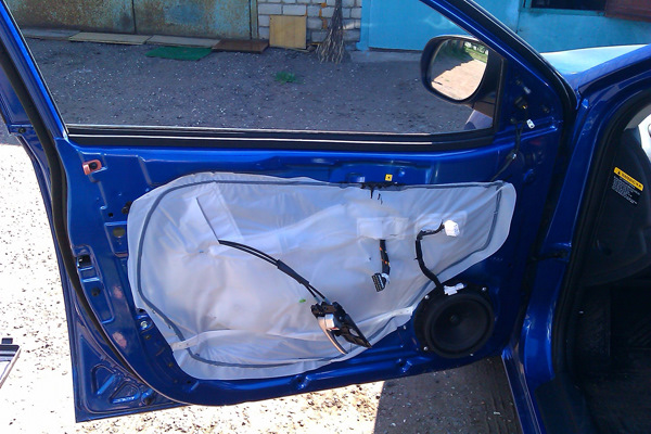

Правильно dimka пишет, у меня такое после шумки дверей было, выкинул с задних дверей плёнку по незнанию и стали капли появляться на порогах. В прошлом году исправил, наклеил плёнку как было и все сухо
Может на рио и не течет. Геометрии дверей то разные. А конкретно на этой церате течет. Я этот факт у себя обнаружил! а ты мне утверждаешь что это выдумки?)
Я лично у себя нашел эту проблему и устранил! Можешь не верить мне побарабану. На этой пленке даже прорези под провода специально сделаны по типу как на кровле, чтобы вода не текла по проводам.
В теории там полно мест откуда может течь: -тех.отверстие, которое с завода прозрачной налкейкой залеплено -динамик -отверстия по клипсы и болты
Нужно разбирать обшивку и в реальном времени смотреть откуда течет.
У меня такое с нова.Я первый хозяин и дверь даже не разбирал.Это ещё раз повторяю, с покупки и плёнка там на месте.Я думаю проблема там только после мойки, когда напором моют машину и вода залетает в щель в районе средней стойки.А затем по изгибу сбегает на порог.Можно легко проверить.Лить воду из бутылки чисто на стекло.Я уверен что порог будет сухой.

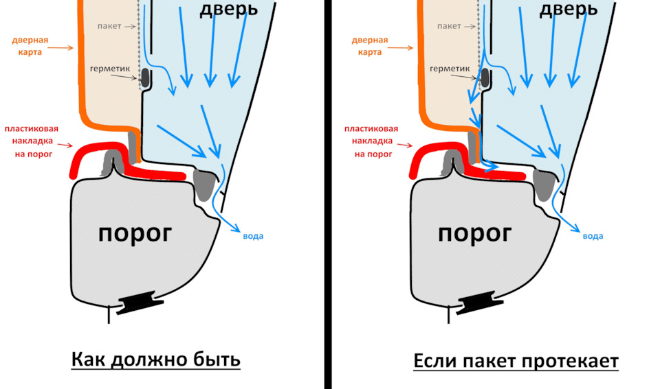

вот даже картинку нашел. пытался объяснить кому-то
Обрати внимание.Пакет приклеен не чётко по краю отверстия в двери, а только по контуру.В таком случае вода должна стоять и в самом пакете.А этого как я понимаю нет.Проблема не в пакете.

С началом дождей появилось на всех дверях такое, они все подверглись шумке. Как исправлял? И может ли это привести к коррозии ?
Если вода уходит хоть както коррозии не должно быть. Нужно вскрыть обшивку и смотреть в каком месте вода течет неправильно и соответственно исправлять.
Была такая проблема. Мне кажется это массовый косяк производства. А именно, зазор между стеклом и уплотнением. Легко проверить листом картона или кредитной картой. С таким Зазором не одно уплотнение работать не будет! Немного ситуация исправилась после того, как при опущенном стекле надавил на кромку двери. Зазор уменьшился. Протечка тоже. Планирую ещё чуть поджать. Но не руками а как пока не придумал. Но и промежуточный результат лучше, чем был.

внутри двери с завода защитная пленка проклеена. она нужна чтобы направить поток воды внутрь двери на дно. там снизу под пленкой спец отверстие.
так вот либо ее нету (делали шумку например), либо она отклеилась. это из под нее так течет.
а вода которая течет через нижние сливные отверстия в дверях она на эти пластиковое порожки даже не попадает
Эрунда это.Плёнка эта здесь непричём.
Да я понял о чём ты.Не в пакете дело.На второй машине я его вообще убрал и там всё сухо.
магия)
Там спец отверстие для этого пакета сделано в нижней части и герметиком все четко проклеено.
Фантазёр.Не буду больше обсуждать эту глупость.Приятного вечера!
Реально спор затянулся, но я все же дополню.
Обрати внимание на отверстие в нижней части, где проклеивается пакет. Ты все еще реально думаешь что это для сквозняков?)
