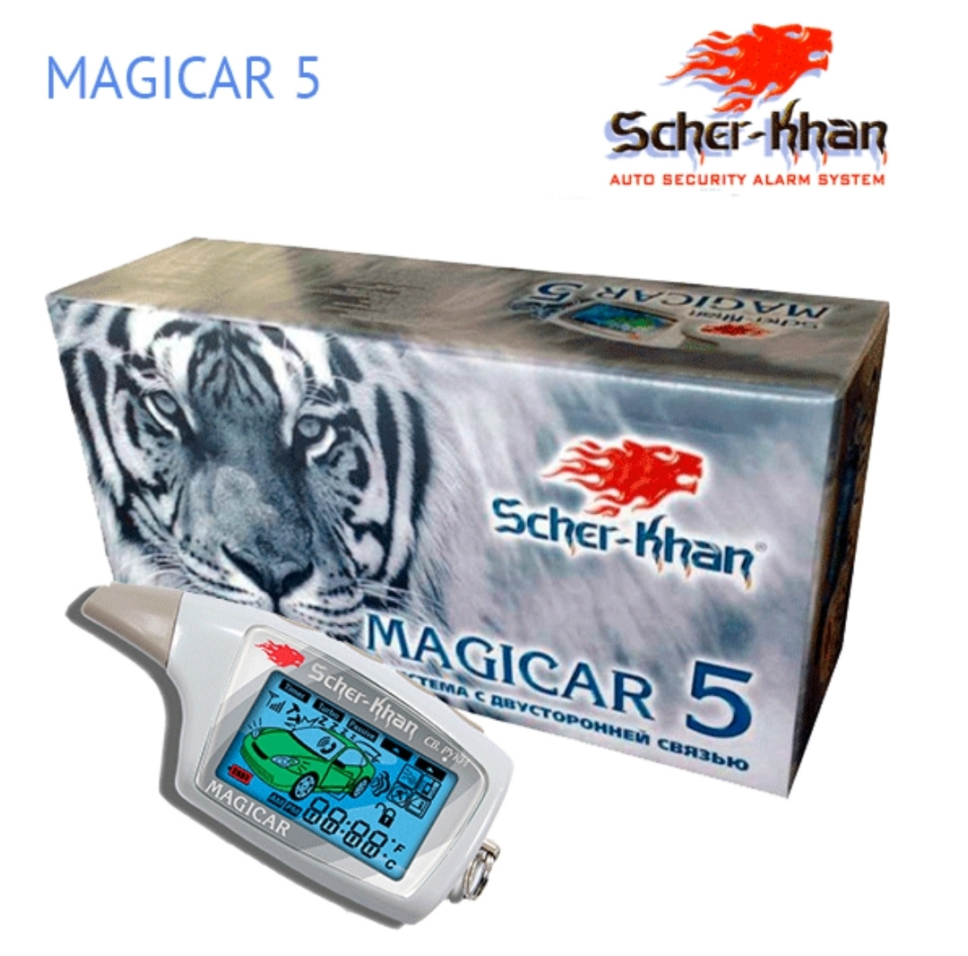

После прикола со Стартером, пока тыркал ключом в замке зажигания, врубился режим valet.В нем сигналка работает чисто открыть — закрыть и лапка вызова горит постоянно на лобовом.
Катался я с ним, катался, неудобно мне стало с этим режимом, решил выйти из него.
НО! В инструкции написано, что надо нажать кнопки 1+3 и удерживать. Но не сработало. Путем прочтения инструкций от разных моделей пришёл к следующему решению, которое работает:
1.Сидим в машине с открытыми замками.
2.поворачиваем ключ в зажигании
3.зажимаем клавиши 1 и 3 на 2 секунды.
4.машина моргает весело фарами, с брелка пропадает значок zzzz.
5.Смотрим в зеркало заднего вида, улыбаемся- Ну и кто тут красавчик?

Еще какие интересные функции мэйджик кара
пятого расскажешь? 😄
Слушай, ну сигналка дерьмо тупое на самом деле. Написал специально пост, потому что в инете нету нифига инфы, пришлось собирать по крупицам по форумам.

Блин, а у тебя автозапуск как работает? У меня какой то дебильный алгоритм — поднимаешь ручник, зажимаешь вторую клавишу и после этого вынимаешь ключ и работает турботаймер. Вот думаю изменить)
Вынимаешь ключ, ручник на пару щелчков тянешь, захлопываешь дверь, машина глохнет, закрываешь сигналкой дверь. Потом двойку зажимаешььи машина заводится с пульта сигналки

Еслиб не твой пост, не снял бы с валета…
