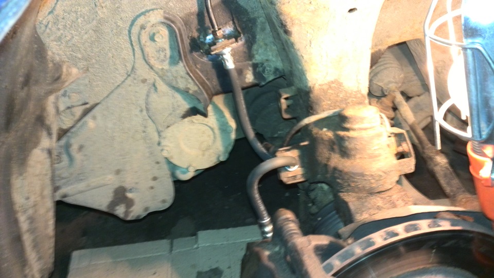

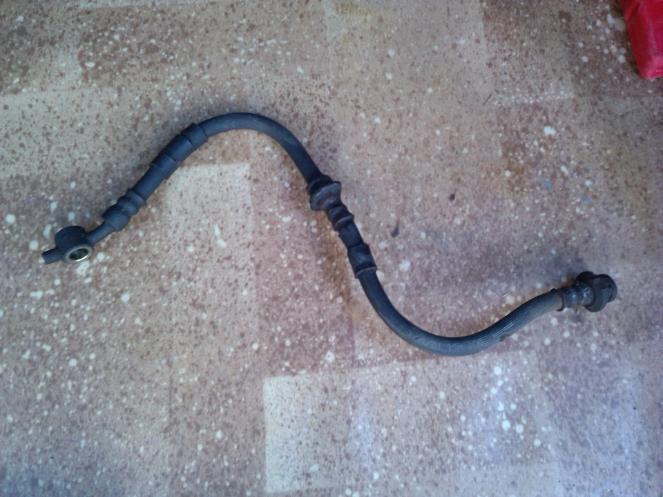

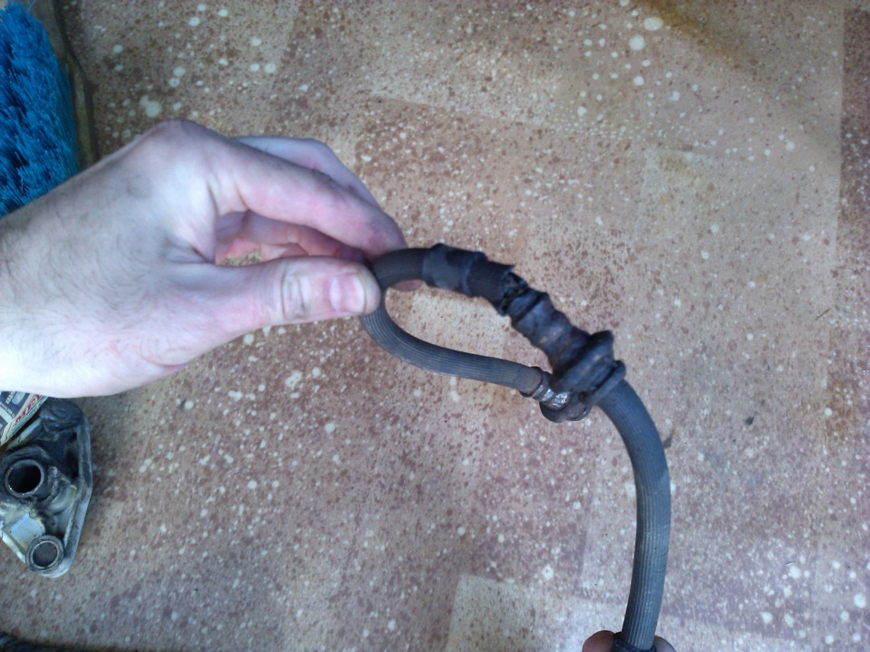

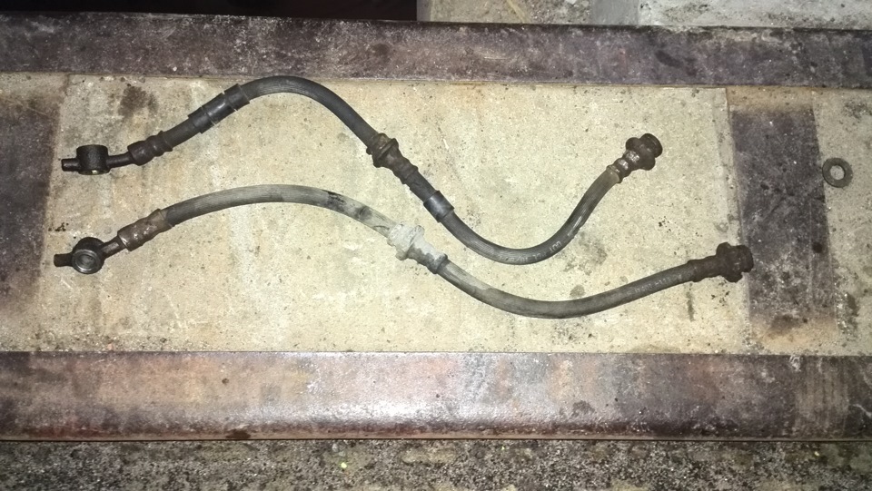

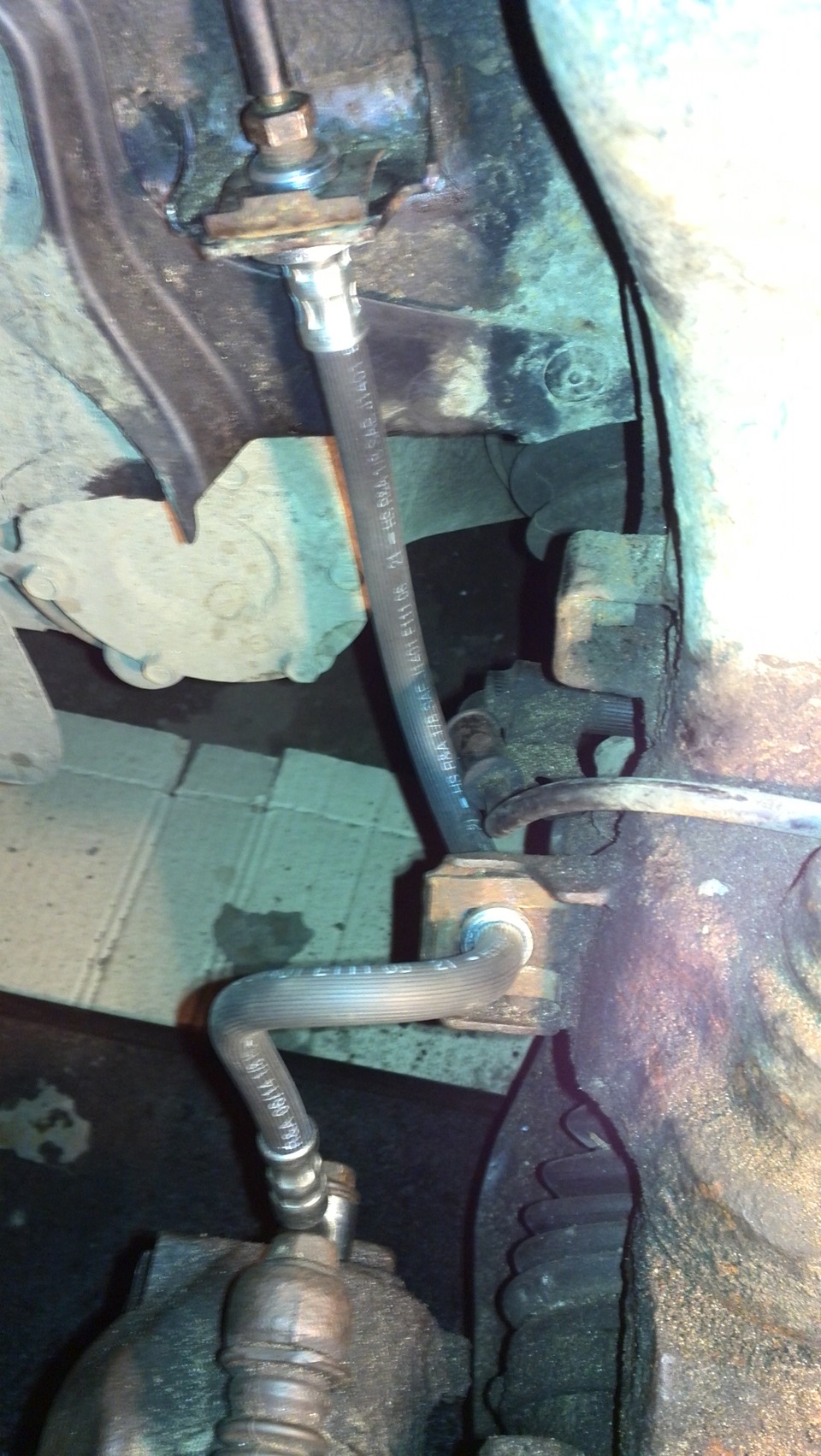

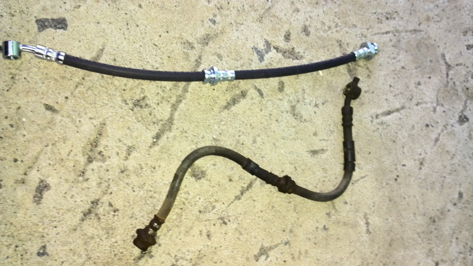

Брал авто почти без тормозов, причина была в переднем тормозном шланге- лопнул, порвался. Заменил я его и вторую сторону посмотрел там была протёртость заменил и там. Теперь в авто есть тормоза, правда хотелось бы лучшего результата наверно нужно и зад прокачивать, ? Или под капотом еще тормозной цилиндр ?

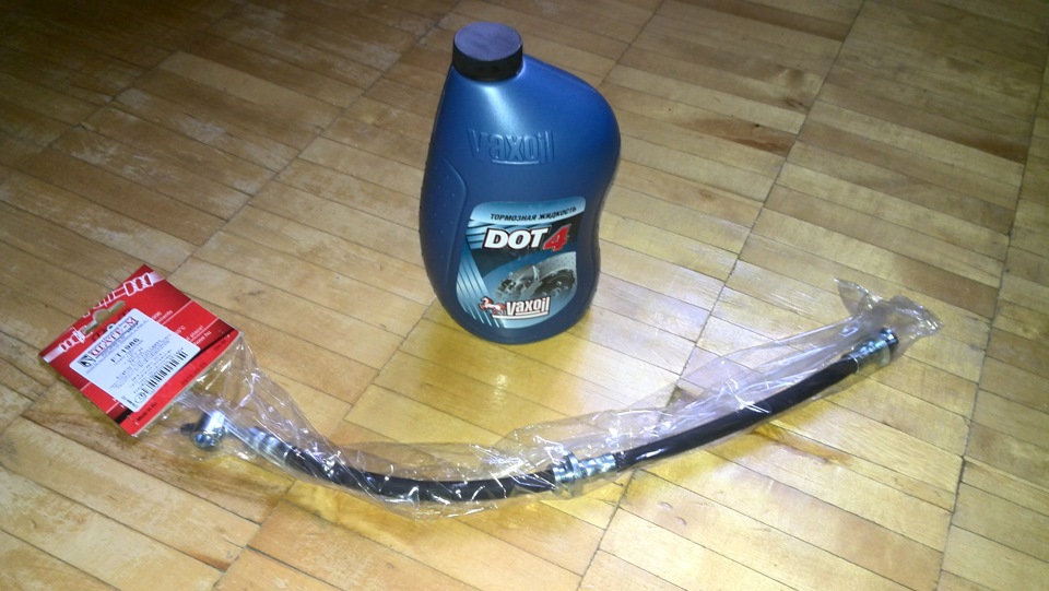

Ну и фото куда без них:

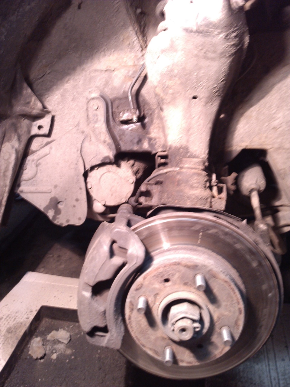

Зад прокачивать тоже надо. А вообще качается по диагонали перед левое — заднее правое. Главный тормозной трогать не стоит
о объявился _)))))
Шланги не орег нормально встали?
была с одним проблема но это иза-за шайб текло, несколько раз зажимал ни в какую пока шайбы не заменил под болтом на штуцере где к суппорту прикручиваеться и все норм, так иза многих манипуляций нижний язычок куда паз заходит шланг сломался но он в принципе и без него можно он только для поддержки шланга
