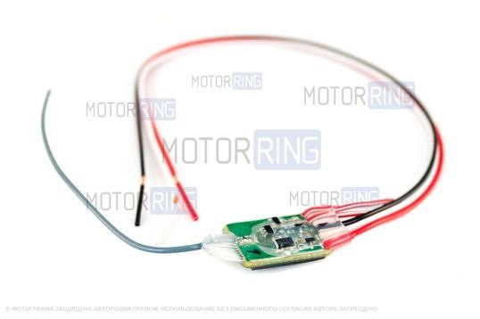

Эта идея у меня зародилась еще очень давно, но все никак не было времени и сил на это. Но вот я купил себе всем знаменитые эво коврики с бортами и у меня возникла проблема, а именно начал залипать рычажок открывания багажника под сиденьем. Кто то скажет что можно же немного нагреть коврик и отогнуть борта, но яне ищу легких путей. для начала я заказал на motorring.ru сенсорный выключатель без фиксации
далее после этого поехал в магазин запчастей и купил: реле противотуманных фар вазовский, 4х контактное реле и актуатор.

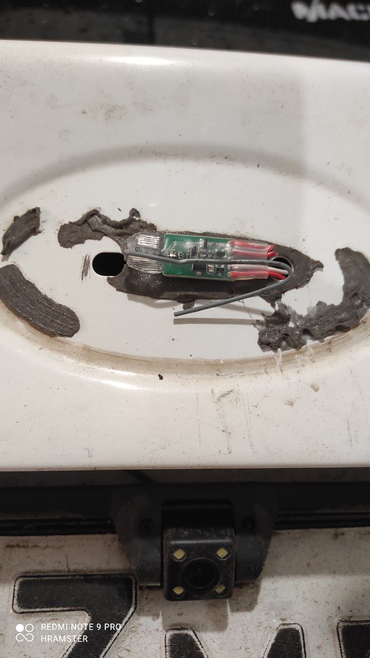

Реле противотуманных фар нужно для того чтобы нельзя было открыть багажник когда машина закрыта, ег я поставил в правую дверь и запитал от центрального замка, тое сть открываешь машину, на реле подается импульс и оно замыкает цепь, закрываешь машину реле размыкается. Далее вывел провода от реле к багажнику. После этого снял шильдик путем нагрева вена внутренней стороны металла багажника, так он держится на двустороннем скотче
нужно в обязательном порядке снять весь старый скотч для дальнейшего монтажа шильдика. после этого начал монтировать кнопку там все просто разрезаем петлю чтобы он работал в режиме кнопки без фиксации и клеим к металлу, нужно обязательно клеить его к металлу а не к шильдику чтобы не было ложных срабатываний, а вот антенну которая на нем стоит в будущем нужно будет приклеить к шильдику для лучшего сигнала. После я поставил актуатор к замку. Честно говоря не очень хотелось искать электронный замок для киа поэтому сделал так, да и актуатор стоит 300 рублей. далее после долгих проб и ошибок у меня получилось собрать всь схему. Кнопку обязательно нужно подключать через реле. После этого клеим шильдик на место обязательно двусторонним прозрачным скотчем, другие не держат. Также нужно промазать аккуратно стык шильдика и металла герметиком, у меня машина белая и ничего не заметно, это требуется для того чтобы вода не попала на кнопку и она не начала сама по себе срабатывать
Там еще по сути очень много всяко разных нюансов которых я даже если честно сам не помню, потому что все было очень сильно запутанно. Главное присоединить актуатор к замку так чтобы была возможность также открывать багажник рычажком. Мало ли, электроника же.да и был у меня горький опыт когда я плохо промазал герметиком и кнопка сработала и соответственно сгорел актуатор и пришлось лезть в багажник и открывать пальчиками.) Надеюсь я максимально подробно описал все, а если так посудить ничего сложного там нет, просто нужно посидеть и подумать над схемой и как протянуть все провода правильно, да и так чтобы их не было видно. Видео с работой кнопки в прошлом посте. Надеюсь вам понравилось мое писание.
