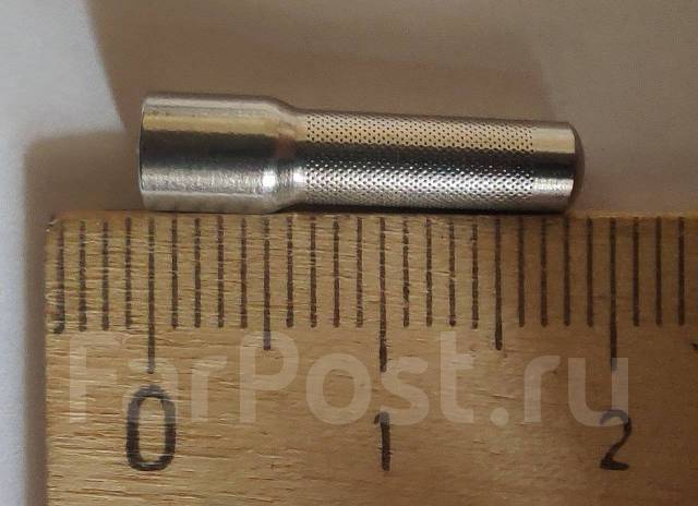

Сегодня получил корпус фильтра. И какое же было мое приятное удивление! Внутри уже установлен фильтр!
Согласно сайту продавца "фиьтр в комплект поставки не входит"
Запчасти на фото: 1687012144
Со стороны входа все отлично. Есть конус под топливную трубку
А вот со стороны выхода плоско: придется отдать токарю что бы нарезал конус.
Так что испытания не за горами.

фильтр то где? я вижу корпус и какойто конус, конус имеет пористую структуру?
Вот кончик этого конуса это и есть фильтр
На конус одевается фильтрующий элемент. без него все это не имеет смысла.
Нет. Вот фото этого фильтра более крупно
a.d-cd.net/-GnEsu3XLwHrSNVikP098FQ4vUI-960.jpg
Это отверстия для равномерного распространения топлива по всей площади фильтра. Или вы думаете, что эти видимые глазу дыры и есть фильтр?
Это реально и есть фильтр. Отверстия глазу не видны — это просто фото с большим увеличением.

Это называется щелевой фильтр
Топливник имеет щели в тысячи раз меньше. Там невидимые при любом увеличении поры в бумаге . Эта железка без картрижа-фильтра не имеет никакого смысла. Внутри форсунки уже есть мелкие фильтрующие сеточки от крупной стружки.
В наших форсунках нет такого фильтра. Есть только вихревой

Кончик имеет пористую структуру?
Нет, кончик глухой
Тогда вы доверчивый буратино))) сори но это все что угодно, но только не фильтр!

Это и есть фильтр высокого давления. На многих испытательных стендах стоит при входе в рейл
куда или где откладываются продукты фильтрации в данной щелевой конструкции? и каков объем отложений. как происходит фильтрация, физика процесса?
На поверхность фильтра как только насос начинает гнать стружку отверстия фильтра забиваются он не рассчитан на длительную фильтрацию по сути это аварийный фильтр, как только стружка пошла он сразу забивается и давление в рейле падает. Отмыть его можно только в уз ванне. И то не всегда. Он спасает регулятор давления и форсунки когда тнвд стружку погнал

Номер фильтрующего элемента 1687012144. Заказывается в любом интернет-магазине, торгующем запчастями.
Почему фильтр не расходник:
Этот фильтр нужен для того, что бы удержать и не пустить в форсунки и датчик давления топливной рампы стружку, которую может погнать подкачивающий насос в случае поломки.
В идеальном случае у нас же перед насосом стоит фильтр в 2 микрона и ТНВД гонит идеально чистую соляру в рампу и на форсунки. Соответственно и засорятся фильтру высокого давления не чем.

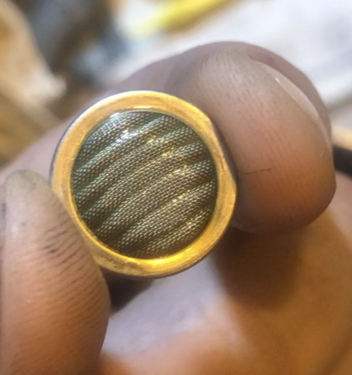

Не нашел информации про микронность данного «фильтра»
Да, я ничего не понимаю
Попробую убедить
Данная сеточка на фото с пропускной способностью всего 3 мкм
Устанавливается в линию управления сервоклапана
Данный клапан гидравлический, работает в диапазоне от 90 до 200 бар
Предлагаю сравнить Вам по фото
На бошевсеом фильтре, который я купил отверстия меньше
Все же фото плохо передает реальную картину, на этой круглой сеточке нет отверстий, там плетеная структура
