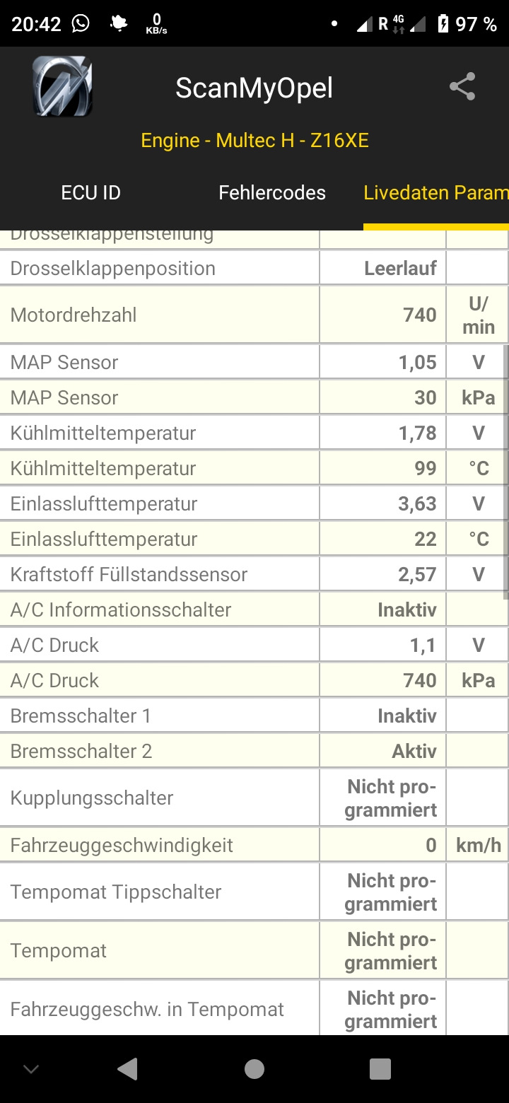

Я вижу там 2 контакта, зачем их два ? На левый отдельно, на правый отдельно?
Вряд ли отдельный контакт на каждую лампочку, так как подгорел один, а не горели все три фонаря.
Диагностические программы различают эти оба контакта, следовательно они зачем-то нужны именно отдельно. Возможно один контакт идёт на стопы, а другой на какие-нибудь дополнительные системы, например ABS, ESP или РКПП.
Второй контакт был исправен и реагировал на нажатие педали тормоза.
На фото две строчки ниже давления в 740 кПа
Фото сделано при нажатой педали тормоза, но стопа не горели
Контактных пар в лягушке тормоза ворбще четыре. То что видно на фото это контакты нормально разомкнутого выключателя. Грубо говоря, вход и выход.
Замыкаются между собой подвижной пластиной. В ScanMyOpel это выключатель 1. Хотя и срабатывает он вторым.
Работа изитроника действительно завязана на этот выключатель, причем через цепь стоп сигналов. И при неработающих стопах он действительно не едет вплоть до полностью.
А два выключателя, потому что нужно обеспечить резервирование важного сигнала.
При нажатии педали, один размыкается, второй замыкается. Причем, блок двигателя видит их оба, а изик только нормально разомкнутый.
