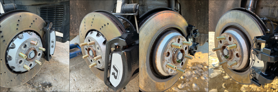

Во-первых, в августе осуществил давно задуманный переход с колесных болтов на шпильки ради более удобной работы с колесами и желания куда-то приложить руки. Пара часов неспешной работы, и всё готово. За 2 месяца дважды перекинул колёса вкруг (стало гораздо удобнее), проехал порядка 2 тысяч километров, проблем 0. Доволен.

а не осталось ссылки на шпильки такие?
ozon.ru/t/Yg3lP2j
Благодарю)

Шпильки просто вкручиваются?
Еще обезжириваются и сажаются на резьбовой герметик.
Тоже хотел для удобства перейти, вот думаю надежно ли?
Время покажет. У шпилек заявленный класс прочности вроде бы норм.
