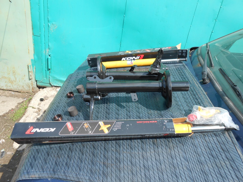

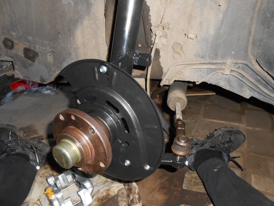

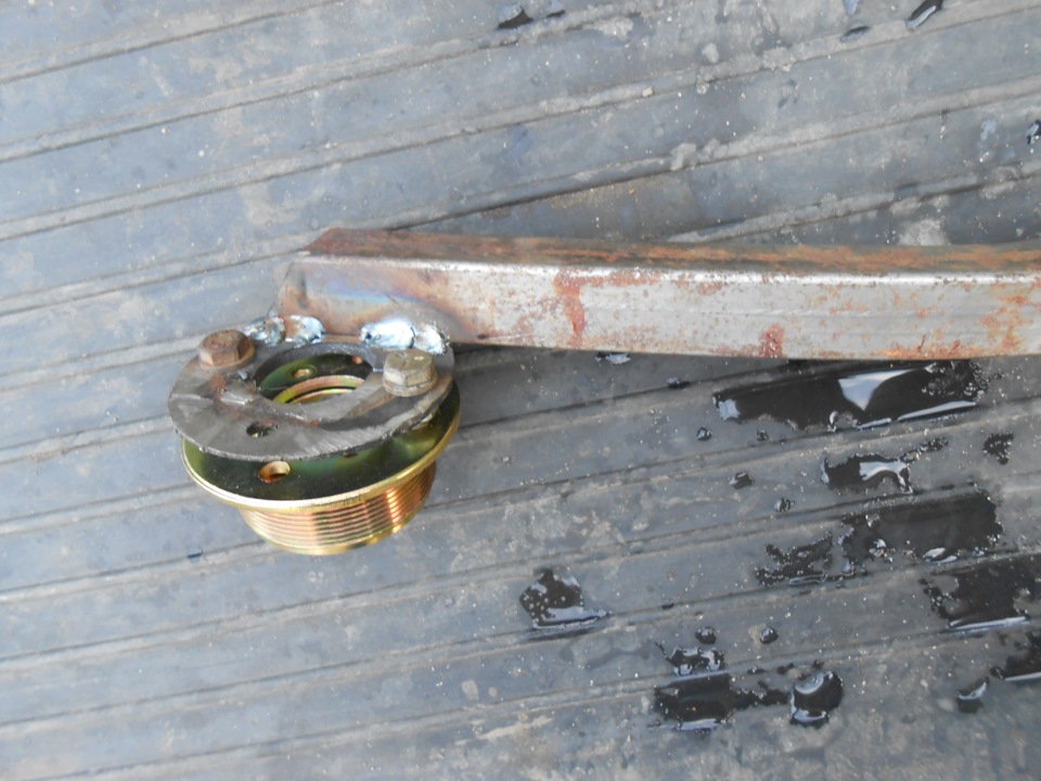

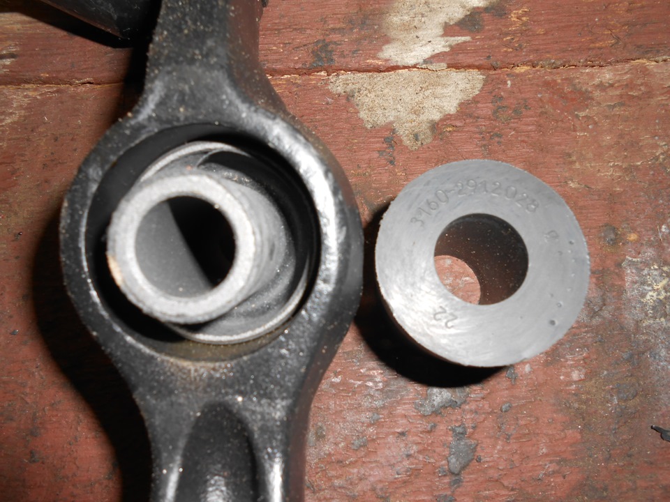

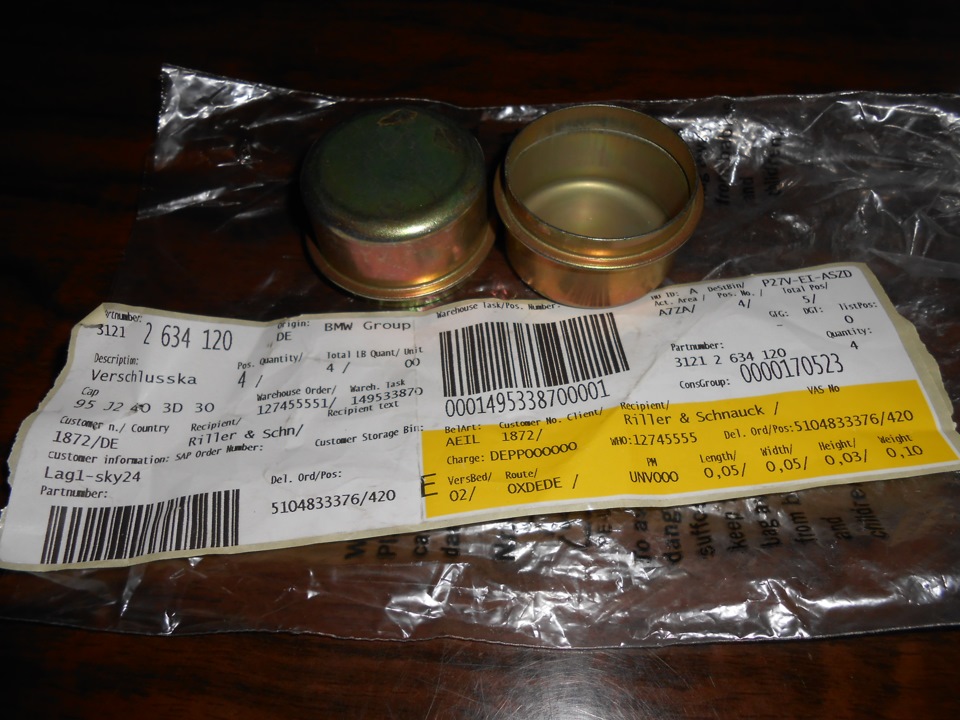

Доработка передних рычагов — делаем из одностороннего сайлентблока двухсторонний.
Запчасти на фото: 31212634120

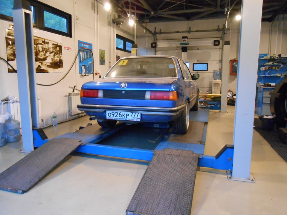

На первой фотографии это еще до "-40" или уже -40?
В гараже которая? Таки все заглавные фото уже на -40.
Я имел ввиду на стенде развальном)
Таки да, тоже -40.

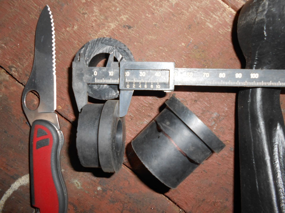

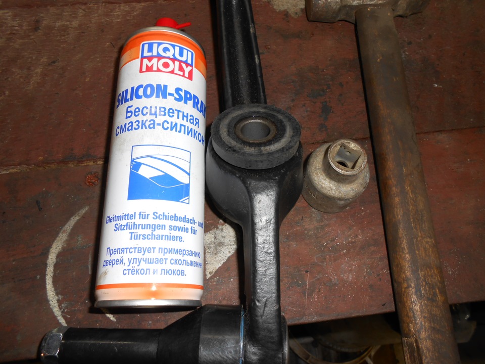

в чем смысл доработки сайлентблока ?
Как минимум, в качестве пыльника (без него там скапливается 3,5 тонны грязи)). Увеличение жесткости во всем, касающемся стаба, считаю правильным. Т.к. в нашей подвеске, этот сайлент, это все, что удерживает колесо от продольных перемещений, укреплять его нужно с двух сторон, особенно на наших дорогах (бывает вырывает).

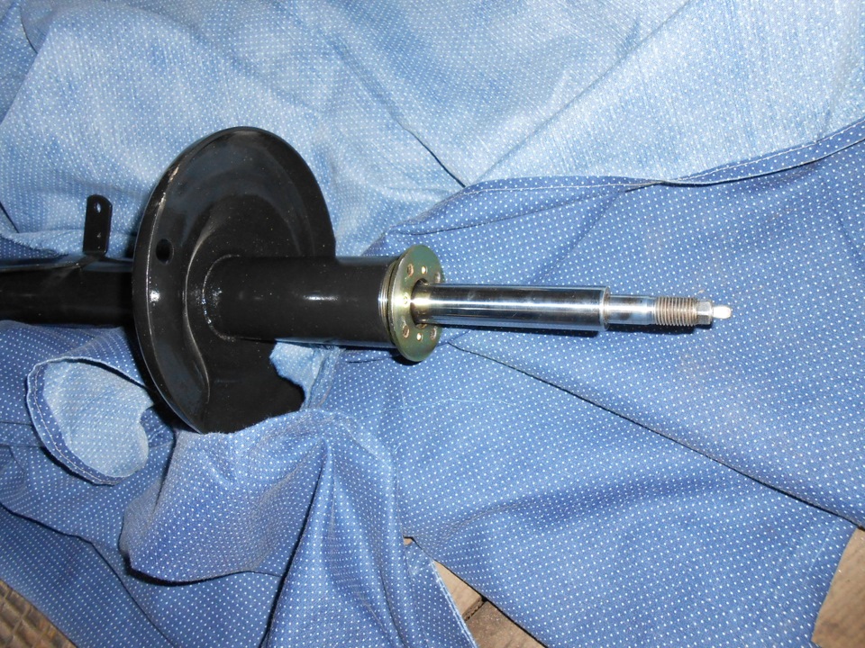

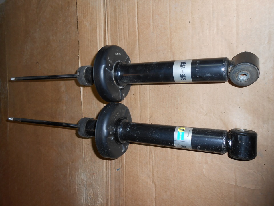

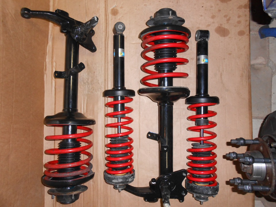

судя по проставкам амо от е30?
Совершенно верно, причем с укороченным ходом.

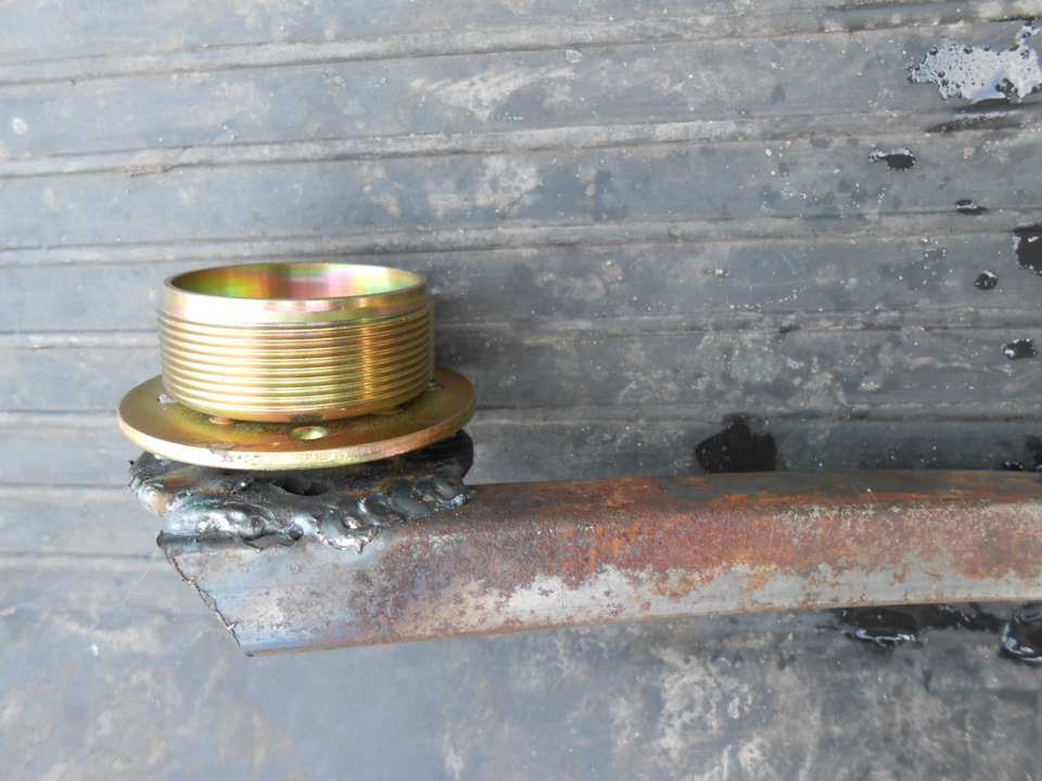

А что за направляющие втулки? или это подшипник скольжения в сам амо (при условии что он перевертыш)
Гайка-пробка стойки, упирается в амо криво и, большей частью, в пластмассовый уплотнитель. Эти обоймочки его центруют и упираются в гайку.
