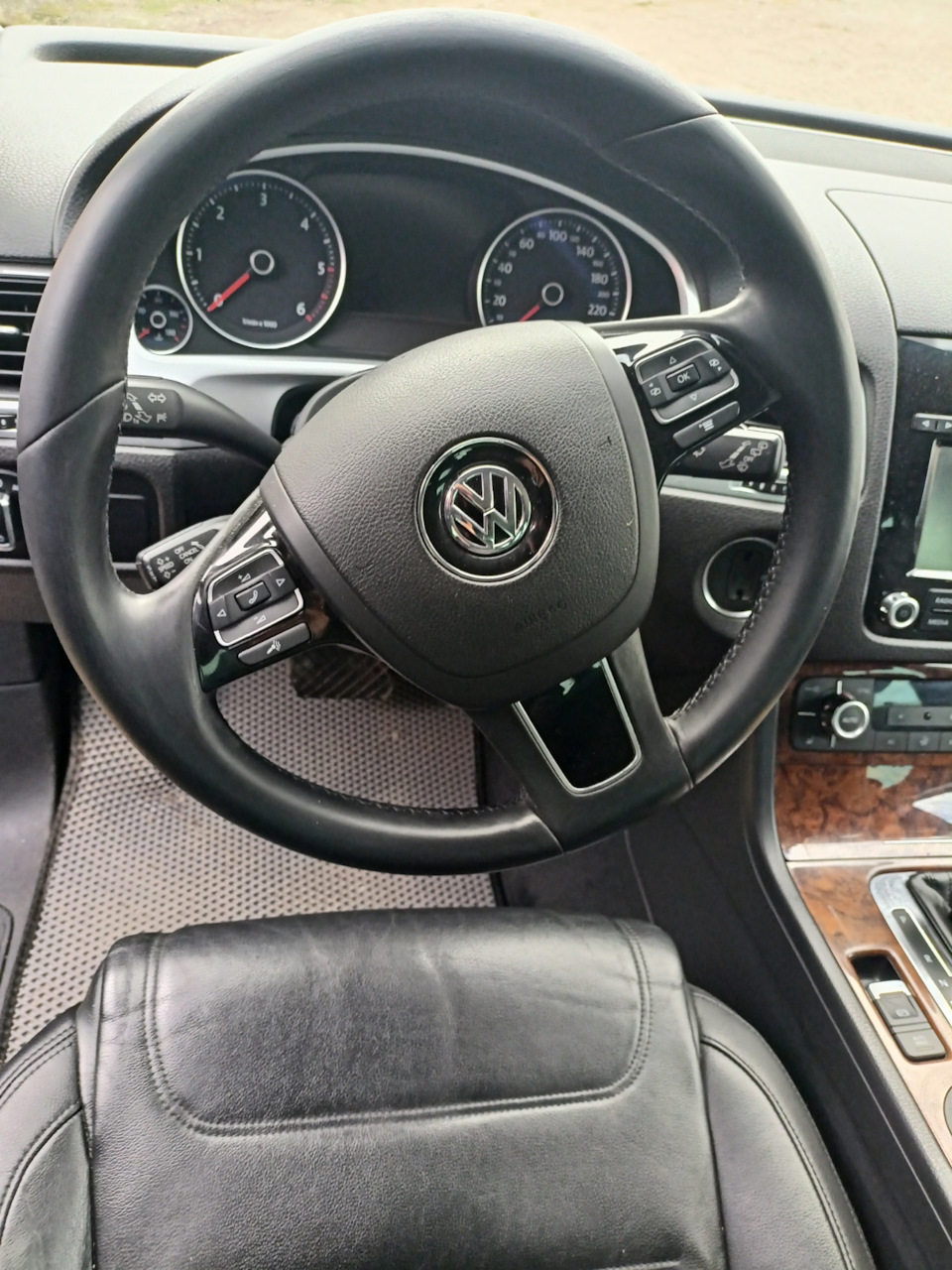

Всем доброго времени суток. Нашёл на просторах ВБ интересную штуку, востановитель руля (краска), и отзывы все почти хорошие и все с фото до и после. Решил поэкспериментировать, заказал. Цена 434 наших деревянных. Сегодня получил посылку и сразу же отправился в машину. Взял наждачку 1000, зачислил
Обезжирил обычным обезжиривателем
и стал наносить чудо средство. Глаза от которого становились все больше и больше. Он просто сделал руль новым, застывает быстро, наносится легко. Сделал два слоя и решил что достаточно. При этом потратил его всего то ничего, ещё раз на пять точно хватит. Соответственно вот таким стал руль
Мне понравилось. Всем удачи и ровных дорог!

А чем средство наносилось? Какой сейчас результат спустя год?
В наборе лежит кусочек губки, ей наносится. Сразу скажу эффект не на долго. Сначала красиво, через месяц начинает слазить, если ещё мокрыми руками взяться, на руках остаётся. Я просто перешил руль, езжу кайфую. Но надо было в натуралку перешивать. Жаба на тот момент задушила🤣

Был у меня Passat B6, так вот там шкурил, обезжиривал, всё по технологии. Через месяц на руках стал оставаться, протераешь руль траяпкой или салфеткой и краска слазит, руль липкий иногда бывает от этой краски. Короче так себе средство.

К сожалению сходит после влажной протирки руля. Даже нежная микрофибра не спасает. Сам прошел через это. В итоге просто перетянул руль.

3 месяца держится нормально.)
Надо тоже попробовать, к 220 тыс кожа подзатерлась
Короче он уже стал отблескивать, но затертостей по крайней мере нет, хоть я его и шкуркой тер прилично. Грубо говоря, бери и крась заново, если хочешь матовый.

Судя по отписавшимся срок службы этой красоты 3 месяца, т.е. получается нужно постоянно обновлять либо искать правильный перешив.
Перешив однозначно. Это объективно временное решение не более.
