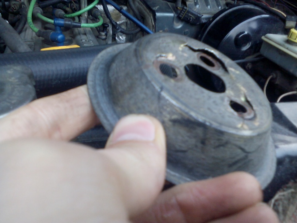

Еду значит за городом всё вроде бы нормально и вдруг загорается лампа аккомулятора и стрелка температуры поползла к красной отметке. Ну думаю ремень порвало, остановился, заглушил и пошёл смотреть. Оказалось вырвало шкив помпы и ремень разорвало. Делать не чего ждал пока привезут новый шкив.

О, аналогично встал на трассе в 50км от города, позвонил сестре привезла новый шкив, только уже текстолитовый а не пластик, он нагрузку лучше держит…
Я тоже сказал только не пластик что бы купили.
это пипец, а сколько этот шкив отходил?
Года 3, а по километражу даже не скажу точно.
не много конечно…
Можно найти металлический шкив, правда стоит он в несколько раз дороже.
Может быть но на тот момент в магазине такого небыло.
