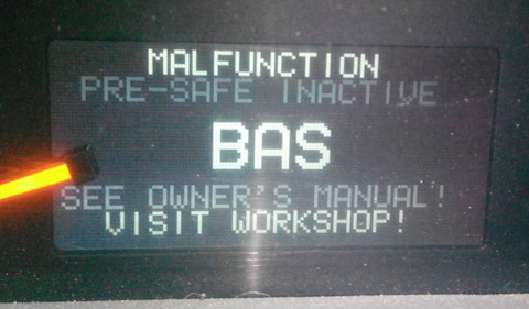

Интро: Отключился АБС… заодно на дисплее сразу бодро заморгали предупреждения о BAS и ESP, скис гур. После недолгого загугливания выяснил, что проблема в датчике АБС. Ну и понеслось…

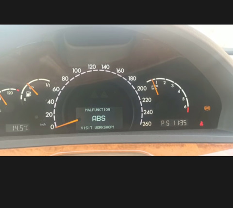

В разгаре дня заехал к знакомому хорошему мастеру, пожаловался на абс и, не долго думая, решили продиагностироваться. Подключили комп, тот резво выдал неисправность левого заднего датчика. Сразу отмечу, что сам мастер — владелец близнеца, такого же пятилитрового 220го коротыша, оригинальных запчастей у его было навалом, и новых и б/у, так что левых задних датчиков отыскалось сразу несколько. Не долго думая, сняли мой датчик, воткнули новый, радостно я сел и уже было хотел насладиться результатом… но ошибка абс не пропала… Поездил вперед-назад, ошибка на месте. Ну ок, скинули ошибку через комп. Завожусь, делаю кружок по гаражам, ошибки нет, но тормоза работают как-то странно, педаль побрыкивается, абс явно пытается сработать… на 15 км/ч… на сухом асфальте… о_О… Не успел сделать полный круг вокруг линейки гаражей, как ошибка абс вылезла снова. Стояли, курили, думали. Решили проверить маркировку датчика, мало ли, воткнули не тот, но нет, все верно, датчик тот что нужно. Хорошо, воткнули еще один датчик, повторили езду вперед-назад, сбрасыванение ошибки и курение в недоумении. После раздумий и насыщения никотином пришла мысль, что все же есть вероятность, что по невероятному стечению обстоятельств оба датчика тоже упоротые ( маловероятно но все же ) и было принято решение скрутить датчик с его Эски и перекинуть на мою. После получаса махинаций с домкратами и старательных действия по откручиванию-прикручиваню, датчик был установлен мне. Не помогло… Все то же самое… Поставили мой "неисправный" датчик ему иии… датчик оказался рабочим… О_о… Решили вернуть все в исходное состояние.
Вернули мой датчик на место, скинули ошибку и начали тестировать. На ходу решили посмотреть по компу показания датчиков. 3 датчика стабильно показывают скорость, а задний левый упорно показывает 0. Причем этот 0 он показывает непостоянно, иногда все же он показывает скорость, но потом снова меняется на 0.
Проверили проводку от датчика до блока управления ЕСП. Все нормально. проверили люфты колеса… их нет. Метки рядом с датчиком тоже движутся без всяких отклонений. Мистика.
