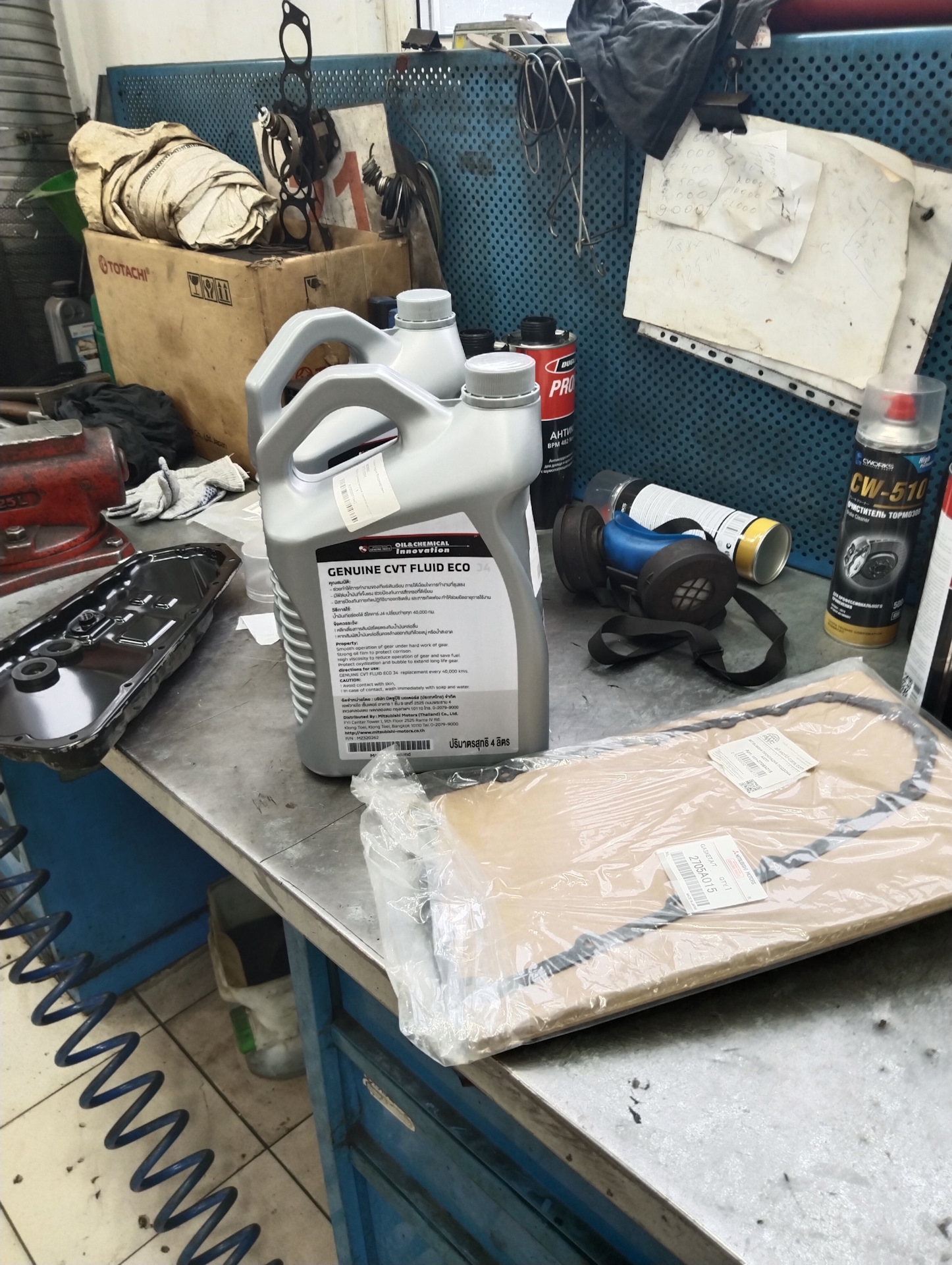

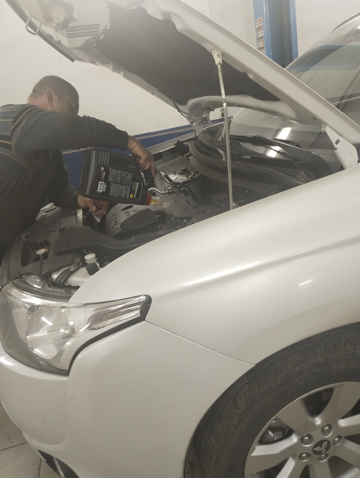

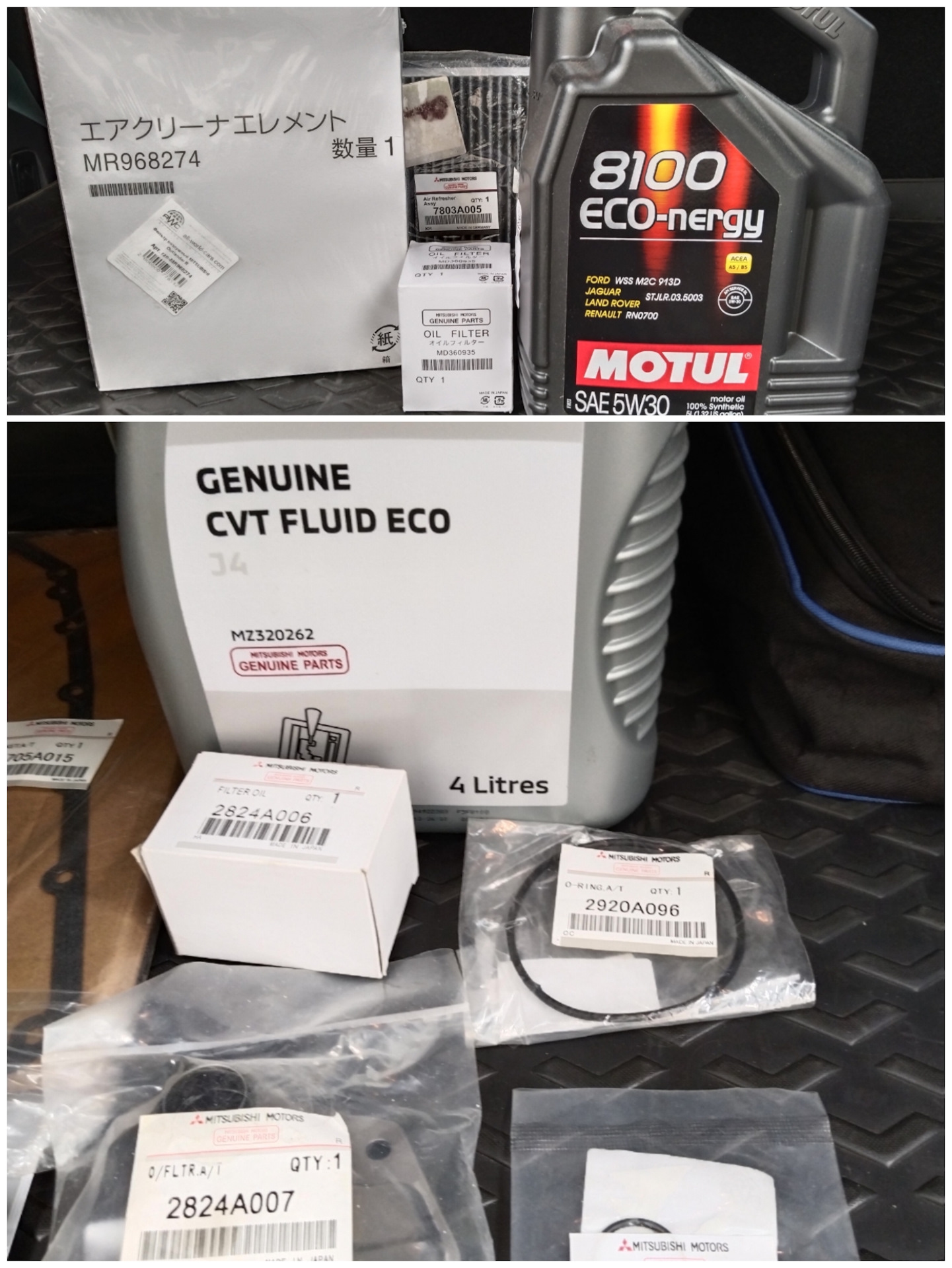

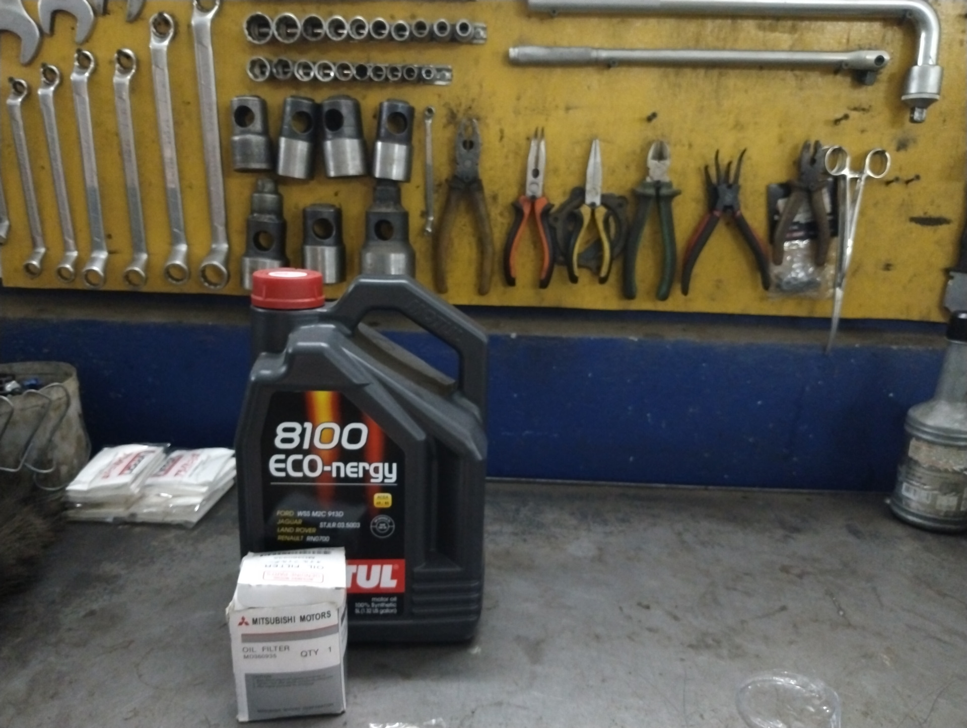

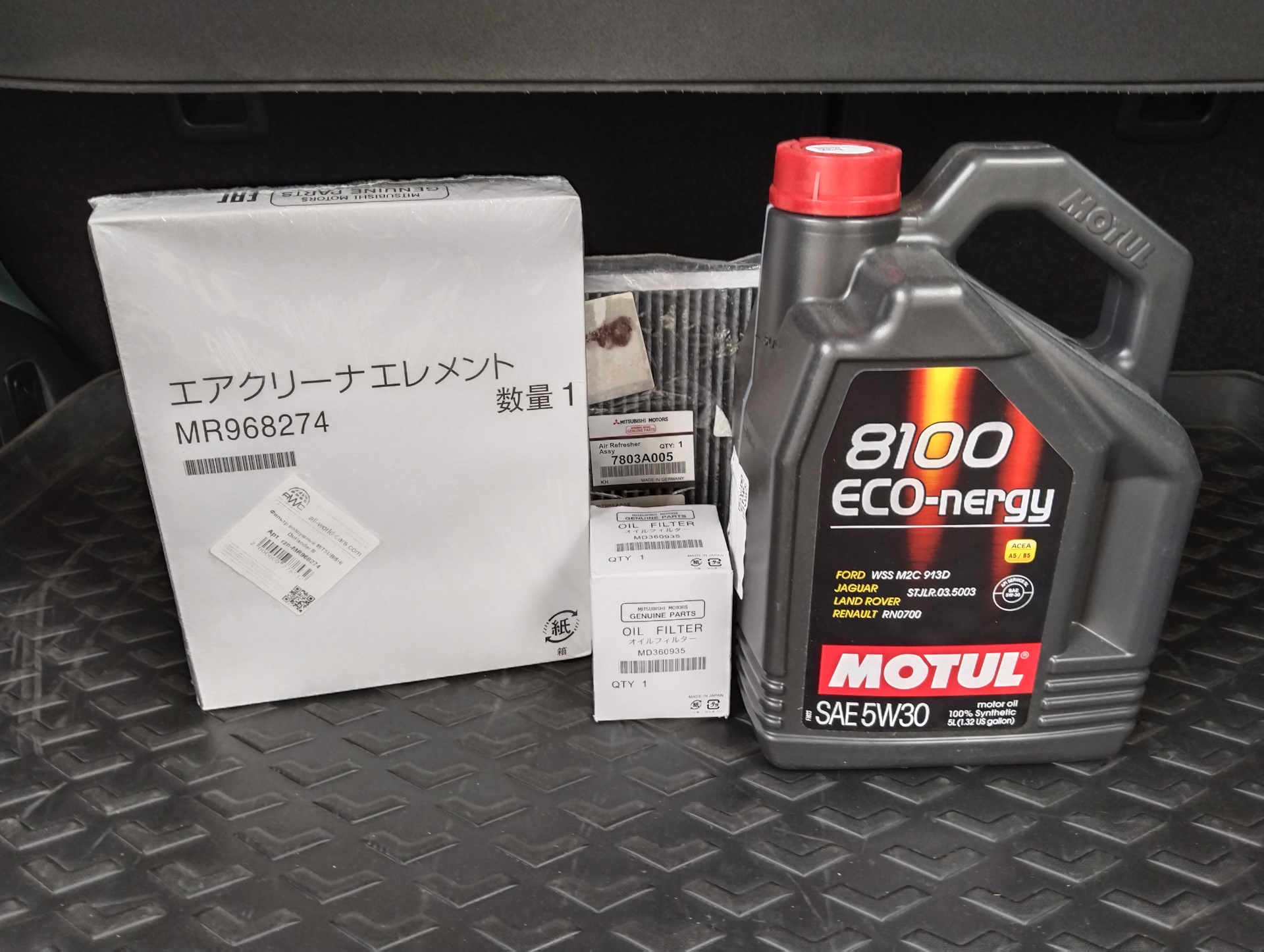

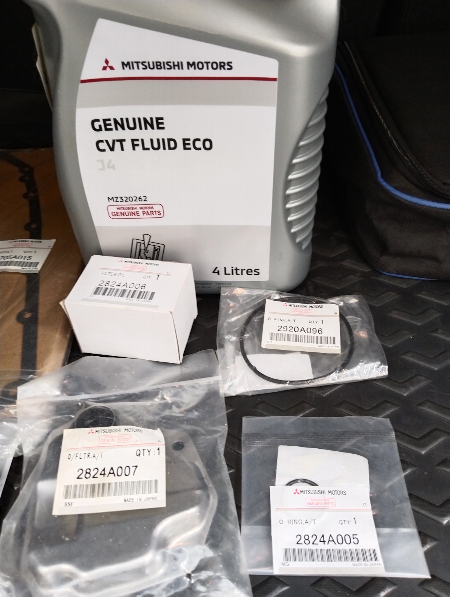

Провел TO. Замена масла в двс и вариаторе, замена воздушного и салонного фильтров. Масло в двс Motul 8100 ECO-nergi 5W-30 102898, фильтр оригинал MD 360935, шайба пробки MD 050317, воздушный оригинал MR 968274, салонный 7803A005. Частичная замена масла в вариаторе, масло и фильтра оригинал, со снятие поддона и заменой фильтра. Масло J4 MZ320262, фильтра оригинал 2824A007, 2824A006, прокладки 2705A015, 2920A096 оригинал.
Пошарился по салону, машин почти нет, привозят мало. Цены конечно …
Запчасти на фото: MITSUBISHI

Фильтра подделки(
какие?
Ну судя по коробкам, масляные в двигатель и вариатор точно.

8л хватило? Слил залил, слил залил?
слил и залил, в канистре еще осталось
Там 2л остается, 6 расход

У меня 5 W 30 угорает . До этого лил 0 20 и 0 30 от замены до замены .
именно Motul?
Да
ну посмотрю, по допуску такое же лил?

Какая рекомендация по интервалу замены масла в двс? Лью мотюль 5w30 к 7000 уже почернело
Я меняю 7- 7,5 .
допуск какой у масла был?
Точно такой как у Вас на фото .
ну буду смотреть, я брал на фольксы Motul, это было конечно давно, правда он тогда стоил хорошо, и вот там не было угара вообще, хотя там турбовые движки были и расход масла допускается, ну и тогда Motul был французский, сейчас Вьетнам, может масло уже и не то, как все сейчас в принципе, мобил что то не очень мне понравился.
Тут сравнивать трудно . Европейские и Японские двигатели это две большие разницы . А наши двигатели вообще считаются убийцами масел .
