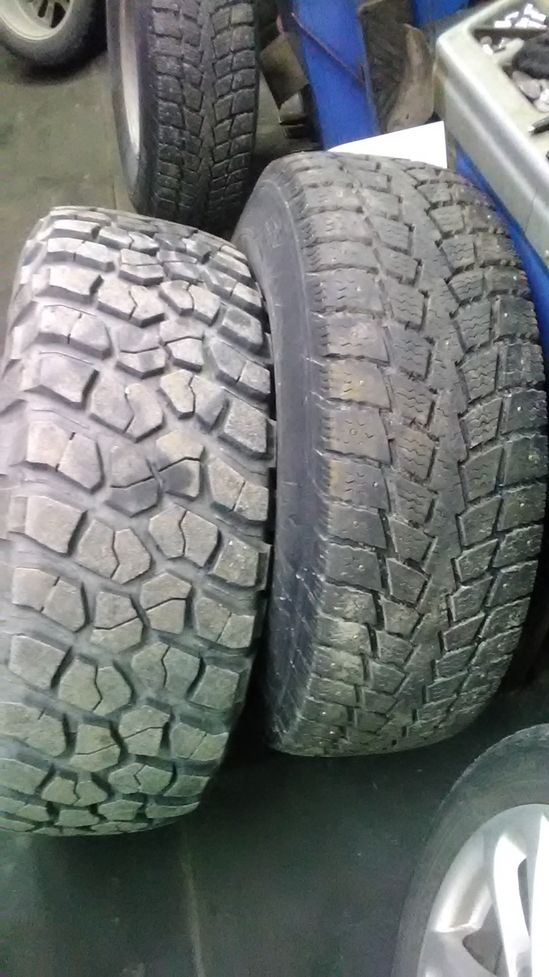

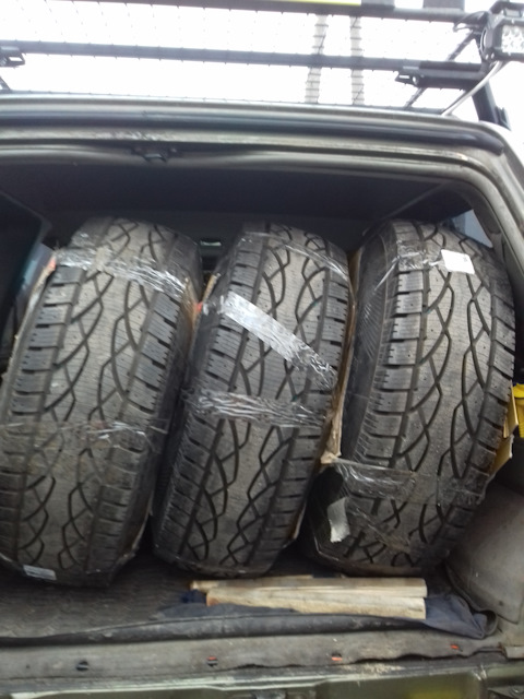

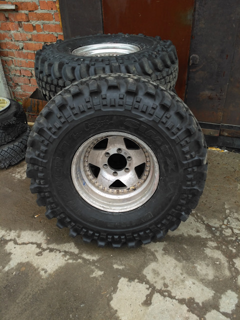

Ну вот и сезонная смена резины, в северную Карелию пришла зима, на улице пограничная температура, ночью до минус трёх, пока до минус трёх.
Что бы не искушать судьбу ставим шиповку, МТ в гололёд то ещё удовольствие.

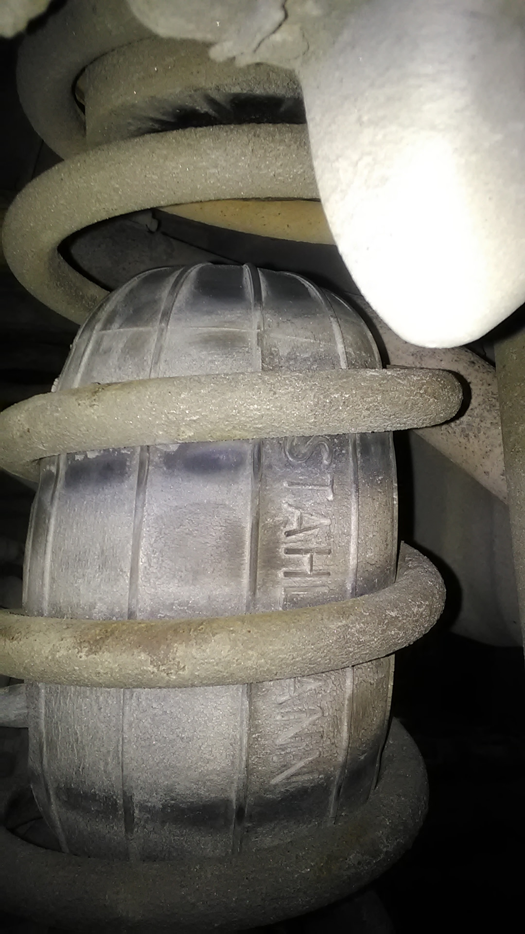

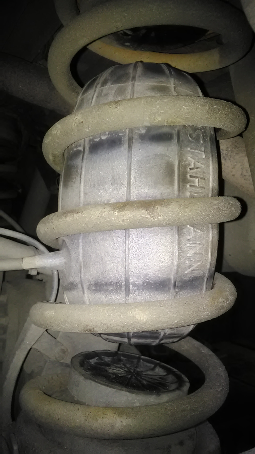

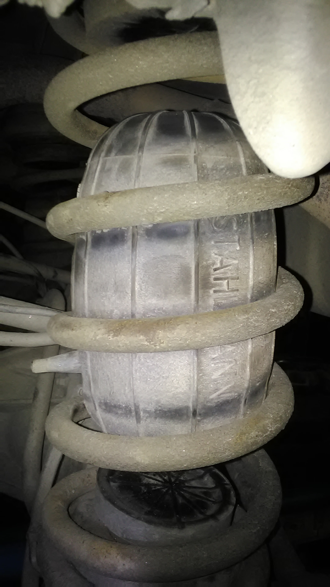

Проверка пневмобаллонов в пружинах, их тоже осмотрел, живы, не совсем в идеале, но не сдулись, что уже хорошо.
Начало темы здесь: www.drive2.ru/l/620387617296383331/
Пробег с ними на данный момент около 20 000 км, нагрузки были разные, соревнования пусть и эпизодические, тяжёлый прицеп на хвосте, тяжёлая нога на педали газа, много грунтовки, воды, короче всего, пока живы,
По ощущениям, с ними, у меня во всяком случае, появилось желание педали крутить активнее, подпрыгивает машина часто, на покрытие обычно не смотрю, скорость перед ямами не снижаю.
С прицепом стало ездить комфортнее, хвост не пробивает, колёса не чиркают, всё регулируется обычной подкачкой, короче доволен.
В мае 2022 года этот комплект брал на Озоне за 3900 р. сейчас же комплект можно купить за 3037 р, даже если будет хватать на 2 года нормально.
Продолжаю тестировать дальше, но куплю комплект в запас по любому, ставится быстро и как показали испытания вещщ рабочая.

Приветствую, подскажите а с эти баллоны высоту добавляют при накачке?

У меня эти баллоны между витков постоянно вылазят
Значит маленькое давление, там минимум вроде 0,5 либо подтравливают.
У меня ни разу такого не было, мало того, некоторым своим клиентам ставил подобные, например Ниссан Х Трайл, всё норм.
