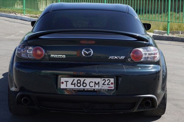

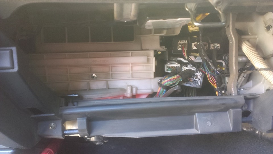

Доброго времени друг! Решил поделиться своим наблюдением ( мелочь, но кому то может помочь ) Думаю как меняется салонник и где он находиться уже знают все, и никого этим не удивишь!
А вот то что не обязательно искать именно тот, который рекомендует каталог-это будет полезным! В частности в нашем городе было немного затруднительно найти оригинальный фильтр, да и на кой он нужен то! Дороже в два или даже в три раза, а смысл тот же! В общем стоит в рыксе фильтр из двух половинок
Запчасти на фото: MM233
, который вполне заменяется обычным Тойотовским
, при наличии прямых рук.Друзяки не забИваем жмакать
Надеюсь кому либо помог!) Удачи на дорогах!)

Помог)))Как раз с камрюхи остался воздухан))))
да уж, везёт, пол торпеды разбирать не надо ;-)
