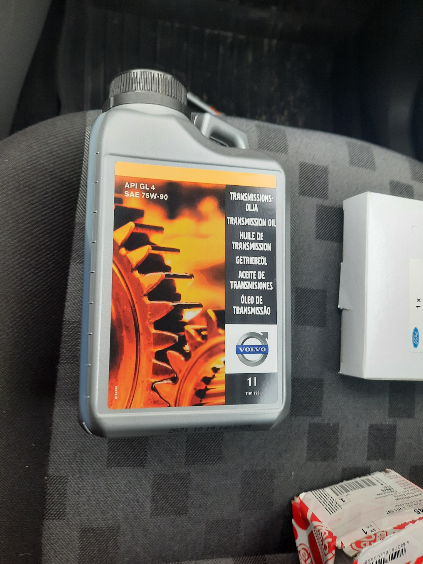

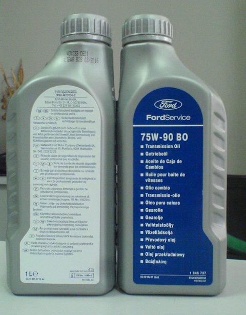

Всем привет! В этой недавнешней теме www.drive2.ru/l/657690198536096116/ было много вопросов. Перед тем, как закупиться, прошерстил весь драйв, ffclub. Т.к. ценник на оригу форда Ford 75w-90 BO у меня сейчас зашкаливает в 7080 руб за литру, а 14 рублей я не готов отваливать, начал искать подешевле. Кастрол понятное дело, можно и его вроде как, кто пишет, что это та же орига, но всё таки нет, судя по ойл-клабу. Ну и тут, натыкаюсь на драйве на инфу про масло Volvo 1161723. Допуск фордовский WSD-M2C200-C есть и оно предназначалось в коробку IB5. Глянул ценник, 3000 руб, это прям как подарок)). Что то мне подсказывает, что это то же фордовское 75w-90 BO, только для вольво. Может кто то уже заливал его?

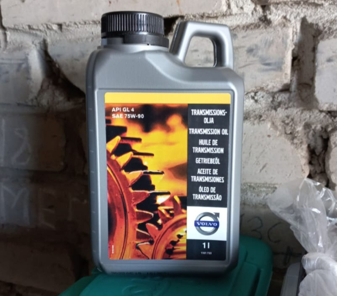

Я заливал себе, проблем не замечено, тоже из-за цены нашел его как аналог
75/85 или 90
75w-90

Заливал такое же. Это одно и то же масло, только в другой банке, и по другой цене))
Дак вот и я о том же. Допуск фордовский есть, масло именно для ib5 коробки вольвовской.
Именно!
Ну судя по названию всё таки не фордовское, для вольво больше подходит. Форд начал масла производить думаете, у кастрола есть 75/90 с допуском форда.
Кастроловское отличается чуть от фордовского. Форд масла не производит, как и любой автоконцерн. Это вольвовское с допуском Форда специальное для ib5 коробки. Так что это тоже самое родное фордовское, под этикеткой Вольво. Это как с запчастью, одна и та же, только для мазды она дешевле, а на Форда дороже.
